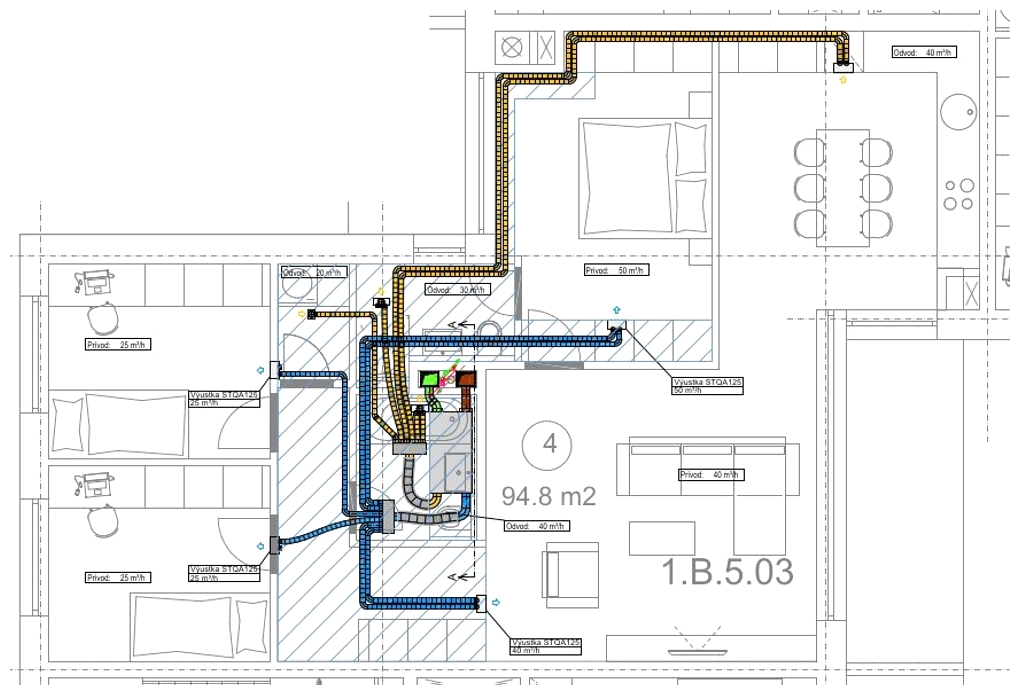

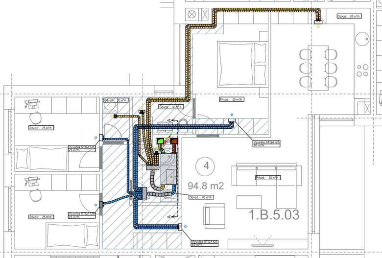

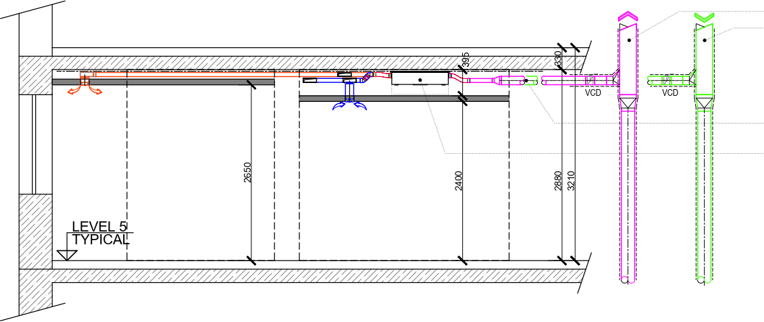

V případě tohoto konkrétního projektu je smysluplné instalovat decentrální systém větrání s rekuperací tepla a entalpickým výměníkem vzduchu v podstropním provedení do všech bytů, kromě jednotek o velikost 4+kk. U nich by muselo dojít buď k instalaci dvou jednotek nebo použít výkonnější jednotky. Vzduch je oběma směry dopravován ve svislém potrubí v instalační šachtě, vývod potrubí je pro přiváděný i odváděný vzduch umístěn na střeše domu. Typické řešení navržené možnosti je znázorněno v půdorysu na obrázku 2, v řezu pak na obrázku 3.
Na svislém potrubí jsou osazeny zpětné klapky. Rekuperační jednotka je ke svislému potrubí připojena pomocí hadic termoflex nebo plastového potrubí. Distribuční jednotky jsou k rekuperační jednotce připojeny před vzduchové tlumiče hluku a díky správné instalaci jsou dodrženy limity maximálně 32 dB v obytných pokojích a 26 dB v ložnicích. Ovládání jednotek je skrz aplikaci, na stěnách pokojů nejsou žádné přístroje. Rekuperační jednotky jsou plně autonomní, regulují se samy skrz sledování hodnoty CO2 v místnosti nebo dle nastaveného uživatelského režimu.
![Obrázek 3 Znázornění typického řešení rozvodu vzduchotechniky v řezu [6]](/docu/clanky/0303/030362o5.png)

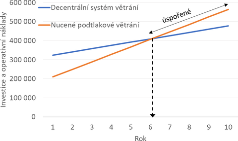

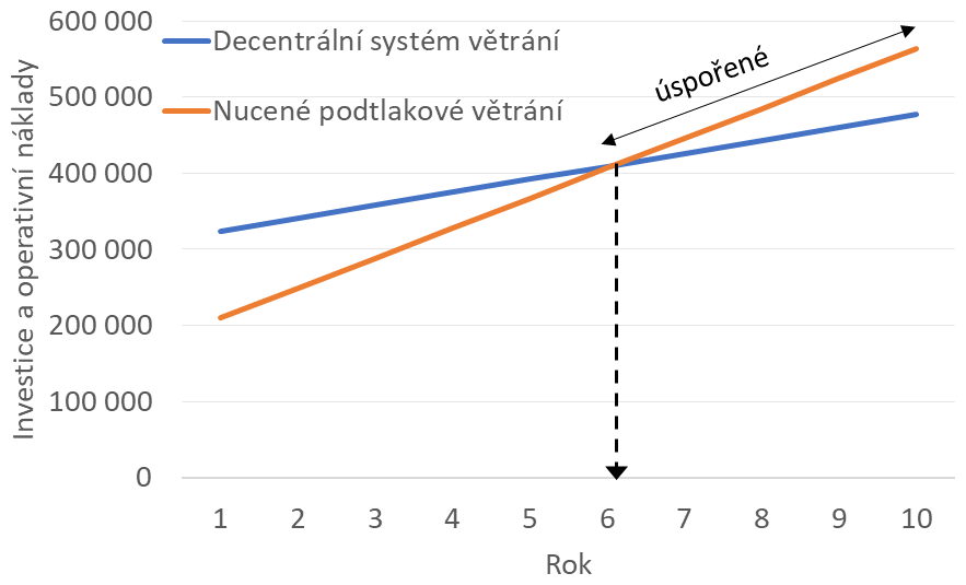

Pro výpočet návratnosti investice bylo uvažováno s proměnnou složkou maximální ceny tepla 0,0572 €·kWh−1 a se stálou složkou maximální ceny tepla 179,2817 €·kW−1 za rok. Cenu elektrické energie pak tvoří měsíční platba za odběrné místo ve výši 1,10 € (sazba DD1/Tarif 1 pro nízkou spotřebu) a 0,0838 € za kilowatthodinu elektrické energie.
Tabulka 10 znázorňuje výpočet doby návratnosti pro oba systémy. Pro lepší přehlednost je návratnost graficky znázorněna na obrázku 4. Z něj lze jednoduše vyčíst, že k návratnosti investice dochází v šestém roce provozu systému.
| Rok | 1 | 2 | 3 | 4 | 5 | 6 | 7 | 8 | 9 | 10 | |
| Investice a operativní náklady | Decentrální systém větrání | 324 142,70 | 341 096,93 | 358 051,17 | 375 005,41 | 391 959,64 | 408 913,88 | 425 868,11 | 442 822,35 | 459 776,58 | 476 730,82 |
| Nucené podtlakové větrání | 209 505,45 | 248 906,93 | 288 308,42 | 327 709,90 | 367 111,38 | 406 512,87 | 445 914,35 | 485 315,84 | 524 717,32 | 564 118,80 | |
| Porovnání a návratnost investice | −114 637,25 | −92 190,00 | −69 742,75 | −47 295,51 | −24 848,26 | −2 401,01 | 20 046,24 | 42 493,49 | 64 940,74 | 87 387,98 | |

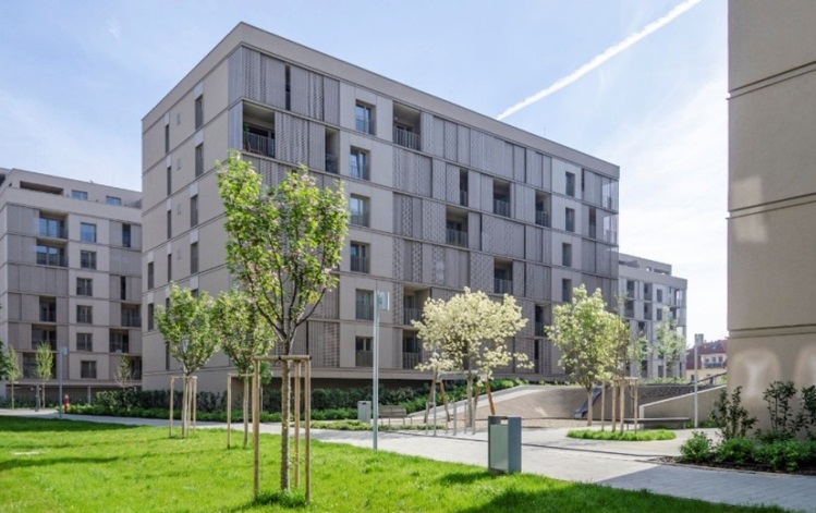

![Obrázek 1 Pohled na řešený bytový dům [6]](/docu/clanky/0303/030362o2.jpg)
![Obrázek 2 Znázornění typického řešení v půdorysu bytu [6]](/docu/clanky/0303/030362o4.png)
