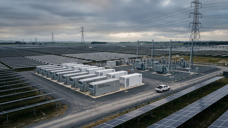

Má-li se výrobna elektřiny nebo baterie připojit k síti, musí prokázat, že svými parametry a nastavením vyhovuje podmínkám provozu distribuční sítě. Od prosince 2024 se změnily podmínky, jak se splnění těchto požadavků prokazuje. Řádné otestování výrobny pro připojení nabízí firma Photomate.
Požadavek na soulad výrobny s pravidly sítě vychází z evropského nařízení RfG (Requirements for Generators) a navazujících českých Pravidel provozování distribučních soustav.
Do prosince 2024 stačilo potvrdit, že výrobna prošla předepsanými zkouškami a požadavkům vyhovuje. Podrobné výsledky těchto zkoušek se distributorovi nepředkládaly.
Od 1. 12. 2024 už samotné potvrzení nestačí. Pro umožnění trvalého provozu výrobny (UTP) je potřeba doložit výsledky předepsaných zkoušek a simulací, které ověří její skutečné chování vůči distribuční síti.
Distributor si tak ověří, že se výrobna nebo baterie chová správně i při změnách nebo poruchách v síti a nenaruší její bezpečný a stabilní provoz.

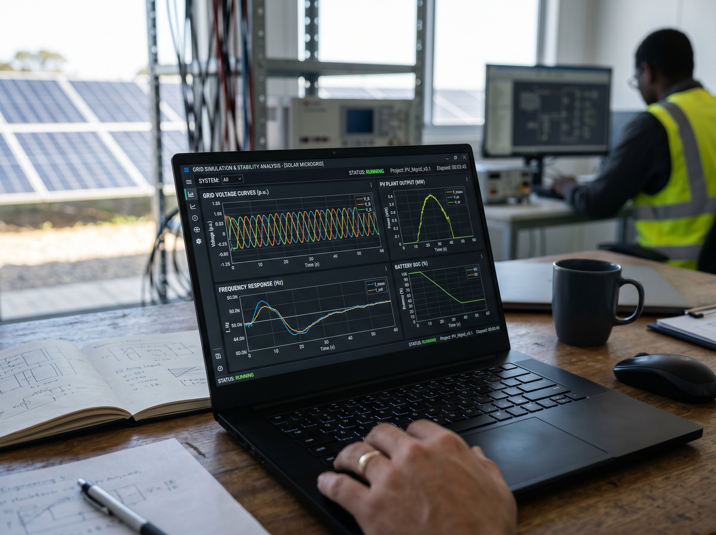

Během UPOS se výrobna nebo bateriové úložiště dočasně připojí k síti a měřením se ověří její chování v sérii předepsaných zkoušek. Jenže ne všechny parametry jde takto otestovat, například nastavení ochran při mimořádných stavech. Proto se vedle zkoušek používají ještě počítačové simulace, které na chování virtuálního modelu („digitálního dvojčete“) výrobny zkouší její reakci při náročnějších situacích.

Photomate nabízí investorům zajištění celého testování „na klíč“. Nejprve technici zkontrolují projekt a požadavky příslušného distributora. Podle nich připraví matematický model výrobny a nasimulují její chování v různých provozních stavech.

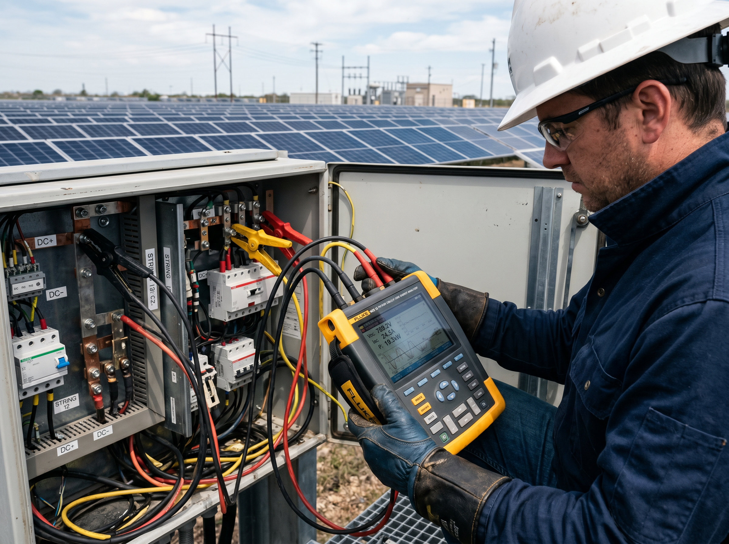

Další část probíhá přímo na hotové elektrárně nebo bateriovém úložišti. Technici Photomate provedou potřebná měření, vyhodnotí výsledky a porovnají je s požadavky distributora. Investor následně dostane protokoly potřebné k doložení, že zařízení požadavkům pro trvalý provoz vyhovuje.
