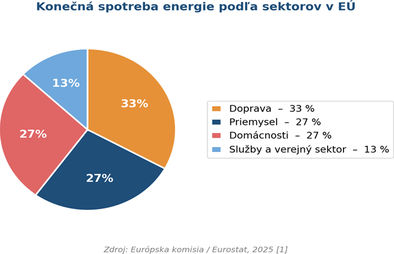

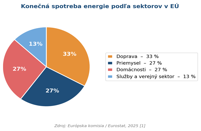

Stavebné objekty v EÚ spotrebúvajú 40 % celkovej energie a generujú 36 % emisií skleníkových plynov [1]. Graficky to dokumentujú obr. 1 a 2. Legislatívny rámec transformácie určujú balík Fit for 55 (cieľ −55 % emisií do 2030 oproti 1990) a stratégia REPowerEU zameraná na rýchle nasadenie lokálnych OZE. V sektore budov to znamená plošnú náhradu fosílnych zdrojov tepla.
Obr. 1 Štruktúra konečnej spotreby energie v EÚ podľa sektorov. Sektor budov (domácnosti + služby) predstavuje 40 % celkovej spotreby a je najväčším potenciálom úspor. Zdroj: Európska komisia / Eurostat, 2025 [1].

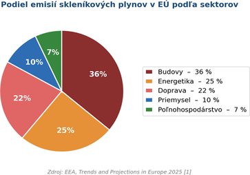

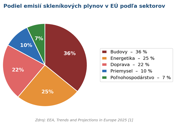

Obr. 2 Podiel emisií skleníkových plynov v EÚ podľa sektorov. Budovy generujú 36 % emisií — viac ako doprava (22 %) alebo priemysel (10 %). Transformácia vykurovania a chladenia je prioritou dekarbonizačnej agendy EÚ. Zdroj: EEA, Trends and Projections in Europe 2025 [1].

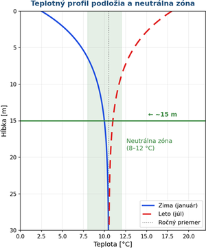

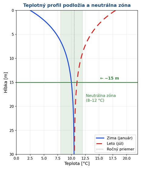

Obr. 3 Teplotný profil podložia — závislosť od ročného obdobia a hĺbka neutrálnej zóny (~15 m). V hĺbke pod 15 m sa teplota stabilizuje na 8–12 °C bez ohľadu na povrchové klimatické podmienky.
SGE predstavuje tepelný potenciál horninového masívu, pôdneho profilu alebo podzemnej vody, spravidla do hĺbky 400 m (vertikálne vrty typicky 100–200 m). Pod neutrálnou zónou (hĺbka 15–20 m) je teplota podložia nezávislá od povrchovej klímy a v podmienkach SR dosahuje stabilne 8–12 °C (obr. 3) [2]. Tepelný zisk z masívu sa transformuje tepelnými čerpadlami (GSHP – Ground Source Heat Pump).

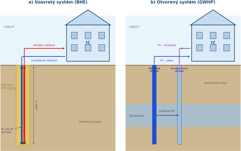

Z hľadiska inžinierskej praxe sa rozlišujú dva základné princípy odberu tepla z podložia (obr. 4):
  • Uzavreté systémy (BHE): teplonosná kvapalina cirkuluje v uzavretom U-potrubí zapustenom do hlbinného vrtu. Nevyžadujú kontakt s podzemnou vodou a sú realizovateľné prakticky kdekoľvek.
  • Otvorené systémy (GWHP): podzemná voda sa čerpá priamo, vo výmenníku tepelného čerpadla odovzdá teplo a reinjektážou sa vracia do toho istého zvodnenca. Do účinnosti tu vstupuje príkon čerpadiel — pri hlbšej hladine podzemnej vody môže výsledný SCOP výrazne klesnúť [3].
Obr. 4 Schéma systémov SGE: a) uzavretý systém (BHE – Borehole Heat Exchanger), b) otvorený systém (GWHP – Groundwater Heat Pump). V oboch prípadoch slúži tepelné čerpadlo (TČ) na transformáciu nízkopotenciálneho tepla na využiteľnú tepelnú energiu pre budovu.

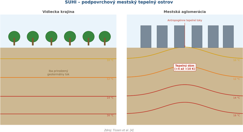

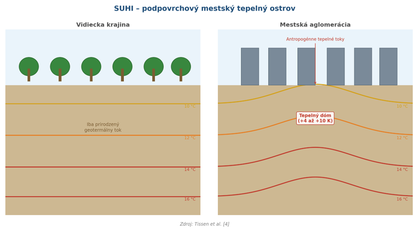

Antropogénne tepelné toky (straty z budov, kanalizácia, podzemná doprava) zvyšujú v mestách teplotu masívu pod zástavbou (obr. 5) — tento jav sa nazýva SUHI (Subsurface Urban Heat Island). Tissen et al. [4] pre Viedeň zistili tepelný tok do podzemia 17,6 PJ/rok (Petajoule; 1 PJ ≈ 277,8 GWh), čo je 38 % ročnej potreby tepla mesta. Systémy BHE pritom dokážu technicky pokryť 63 % plochy mesta (oproti 8 % pri GWHP). Teplejší masív zvyšuje vstupnú teplotu média do výparníka, a tým priamo zlepšuje SCOP tepelných čerpadiel.
Obr. 5 SUHI efekt: porovnanie teplotného profilu podzemia pod vidieckou krajinou a mestskou aglomeráciou. Antropogénne tepelné toky (budovy, kanalizácia, metro) zvyšujú teplotu masívu pod mestom o 4–10 K a vytvárajú tzv. tepelný dóm. Zdroj: Tissen et al. [4].
