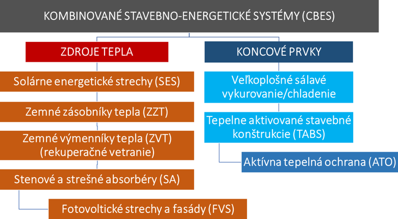

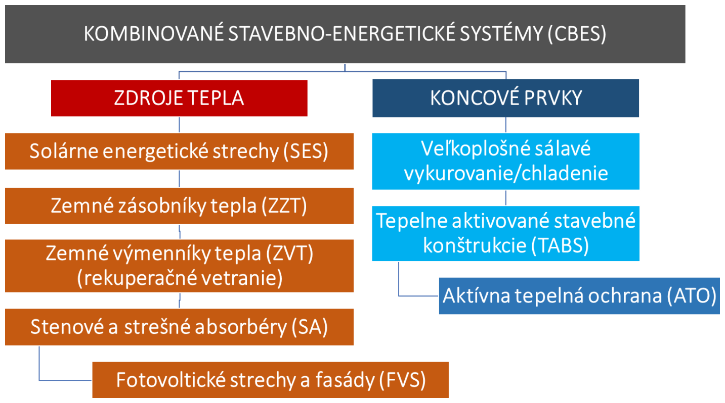

Stavebné konštrukcie s integrovanými energeticko-aktívnymi prvkami vo všeobecnosti nazývame kombinované stavebno-energetické systémy (CEBS - combined building-energy systems), ktoré majú energetickú funkciu zdroja tepla, koncových prvkov alebo sú kombinované, [2–9], obr. 1.
Obr. 1 Rozdelenie kombinovaných stavebno-energetických systémov [Kalús]

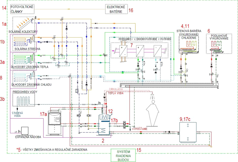

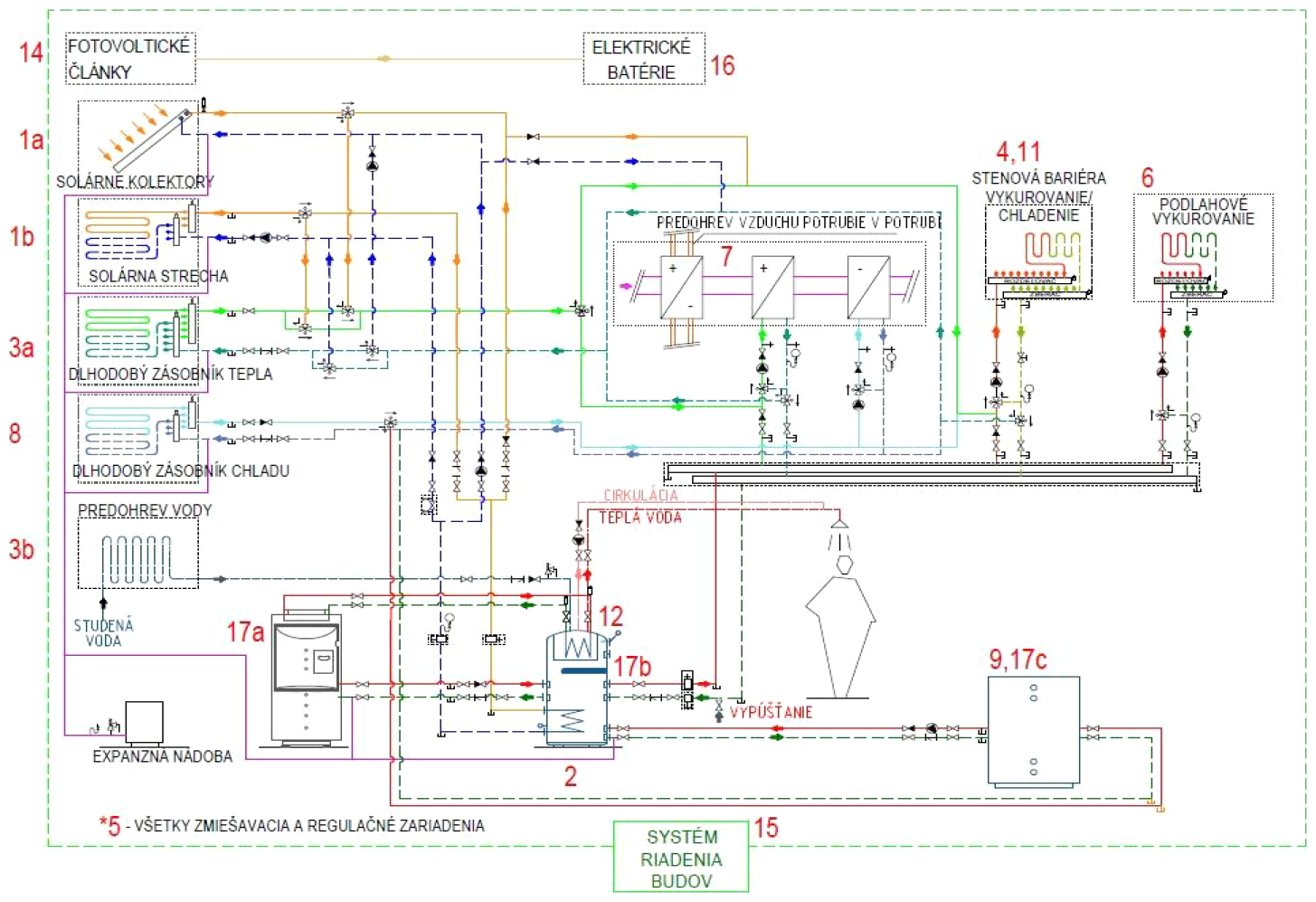

2. Ciele výskumu a inovácie
Ciele nášho výskumu a inovácie sú zamerané na využitie silných stránok CBES a odstránenie zistených nedostatkov, [2–9]. Výskumné aktivity zameriavame na 3 oblasti:
  • návrh a verifikácia nových, spoľahlivých, energeticky sebestačných a environmentálne bezpečných variantov prevádzky CBES so zdrojmi tepla na báze OZE a využitia odpadového tepla, obr. 2,

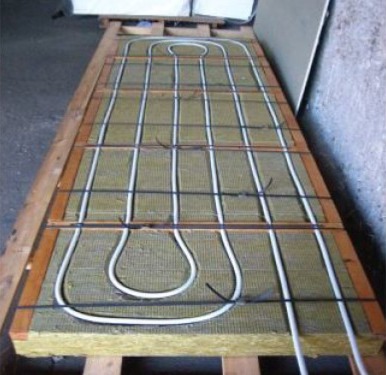

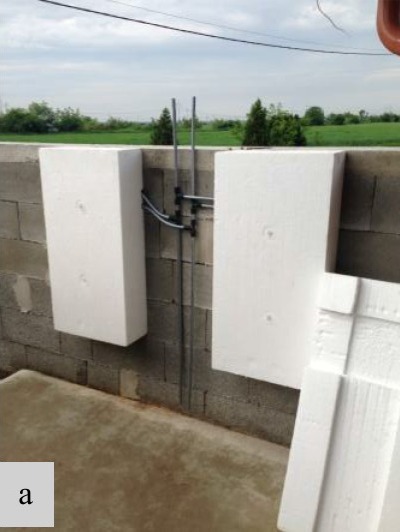

  • výskum obalových plášťov budov s aktívnou tepelnou ochranou (ATO) a vývoj tepelnoizolačných panelov s integrovanými energeticky-aktívnymi prvkami, obr. 3(a),

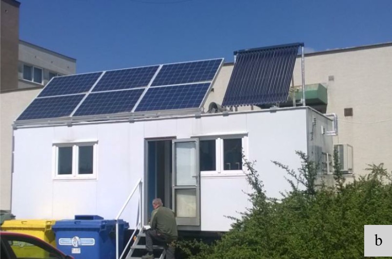

  • výskum a vývoj inteligentných kompaktných zariadení (IKZ) využívajúcich OZE a odpadové teplo v súčinnosti s ATO, obr. 3(b).
Obr. 2 Variantné riešenie koncepcie prevádzky CBES s využitím OZE [4, 5, 8, 9]
Obr. 3a Pohľad na tepelno-izolačné panely s ATO [5 až 7]
Obr. 3b Mobilné laboratórium IKZ [5 až 7]
Obr. 3 Pohľad na tepelno-izolačné panely s ATO (a), mobilné laboratórium IKZ (b) [5 až 7]

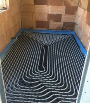

3.1 Prototyp panelového domu IDA I.

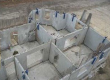

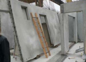

Požiadavkou objednávateľa aplikovaného výskumu a vývoja, vlastníka licencie na systém ISOMAX, bolo odstrániť nedostatky tohto systému a pripraviť prototyp panelového domu pre sériovú výrobu v panelárni (ÚŽITKOVÝ VZOR č. 5729) [6]. Najdôležitejšie výsledky:
  • inovovaný spôsob prevádzky CBES s využitím špičkového zdroja tepla (OZE) a odpadového tepla na reálnej budove,
  • inovatívna stena s tepelnou bariérou (TB) a akumuláciou tepla/chladu s 2,6 × vyššou úsporou energie oproti pôvodnej stene,
  • tepelný príkon na vykurovanie prototypu panelového domu IDA I. (4,5 kW) je o 58 % nižší oproti klasickému rodinnému domu (RD) (10,65 kW), ktorý v roku 2005 spĺňal tepelnotechnické požiadavky na stavebné konštrukcie podľa STN 73 0540,
  • merná potreba tepla na vykurovanie IDA I. je 14,91 a klasického RD 56,3 kWh/(m2.a) čo predstavuje úsporu 74 %,
  • komponenty s integrovanými energeticko-aktívnymi prvkami vyrábané v panelárni.
Obr. 4a Realizácia prototypu montovaného domu IDA I. [Kalús]
Obr. 4b Realizácia prototypu montovaného domu IDA I. [Kalús]
Obr. 4c Realizácia prototypu montovaného domu IDA I. [Kalús]
Obr. 4d Realizácia prototypu montovaného domu IDA I. [Kalús]
Obr. 4 Realizácia prototypu montovaného domu IDA I. [Kalús]

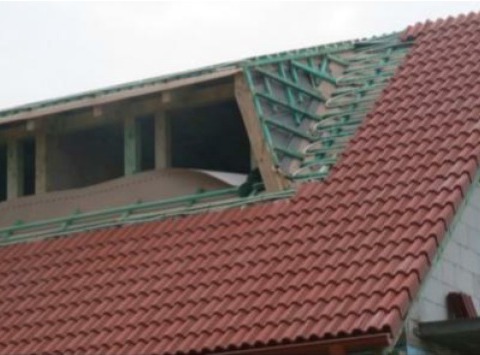

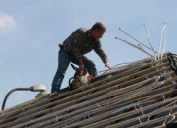

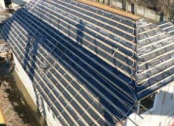

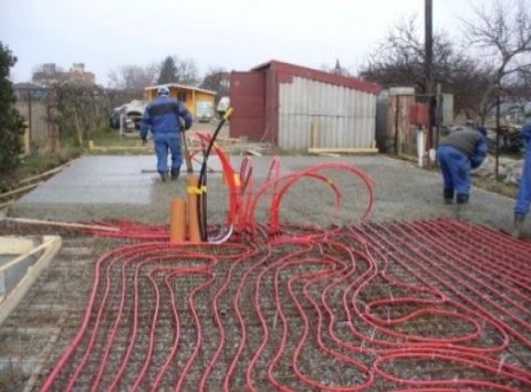

3.2 Experimentálny rodinný dom EB2020

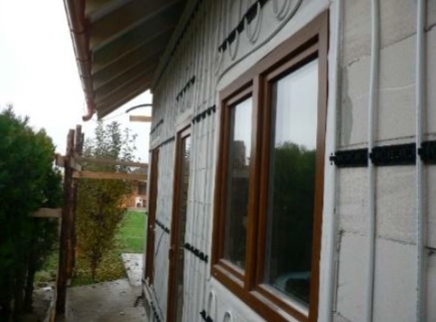

Experimentálny rodinný dom EB2020 bol zameraný na výskum a vývoj spôsobu prevádzky kombinovaných stavebno-energetických systémov budov a zariadení na optimálne využitie OZE a odpadového tepla. Najdôležitejšie výsledky [2, 4, 7–9]:
  • návrh, realizácia experimentálneho RD a experimentálne merania ATO, energetickej solárnej strechy (ESS), zemného zásobníka tepla (ZZT),
  • optimalizácia CBES v rôznych prevádzkových režimoch s využitím OZE,
  • ATO v obvodových stenách vo funkcií tepelnej bariéry (TB) pri strednej teplote teplonosnej látky +16 °C predstavuje dynamický tepelný odpor 30,80 (m2.K)/W (dynamická hrúbka tepelnej izolácie (TI) = 1 m), čo je 4,7 × väčší odpor ako normový 6,50 (m2.K)/W,
  • nameraná spotreba energie pri využití ATO a OZE v experimentálnom RD predstavuje viac ako 30 % úspory pri vykurovaní a 47 % úspory pri príprave TV oproti prevádzke bez využitia ATO a OZE,
  • experimentálny RD pri využití ATO a OZE spĺňa požiadavky na budovy s takmer nulovou potrebou energie = energetická trieda primárnej energie A0, úspora 36 % oproti prevádzke bez využitia ATO a OZE = energetická trieda primárnej energie A1.
Obr. 5a Realizácia zemného zásobníka tepla [Kalús]
Obr. 5b Realizácia tepelnej bariéry [Kalús]
Obr. 5c Realizácia energetickej strechy [Kalús]
Obr. 5 Realizácia zemného zásobníka tepla, tepelnej bariéry a energetickej strechy [Kalús]

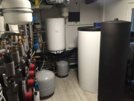

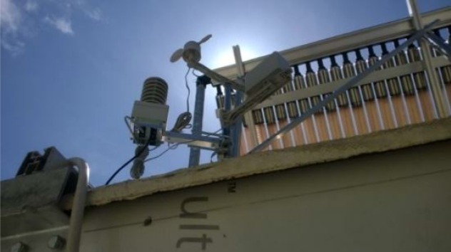

3.3 Mobilné laboratórium – simulátor a optimalizátor IKZ
V spolupráci s firmou REGULATHERM podľa ÚŽITKOVÉHO VZORU č. 5749 bolo vybudované mobilné laboratórium určené na vývoj, výskum a optimalizáciu IKZ v súčinnosti s ATO. Najdôležitejšie výsledky [4, 5]:
  • vývoj a výskum konštrukčných modelov kompaktných odovzdávacích staníc tepla OST nového SMART typu s akumuláciou prebytočnej energie z OZE, ktoré existujúce
  • kompaktné OST neriešia,
  • použitie vhodného akumulačného zásobníka znamená zníženie počtu spúšťacích cyklov tepelného čerpadla (TČ) z 20 štartov na 2 štarty počas 12 hodín prevádzky,
  • akumulácia tepla/chladu môže byť oproti požadovanej potrebe až o 25 % vyššia,
  • bol vytvorený manuál predpísaných krokov pre programátora softvéru riadiacej jednotky kompaktnej OST nového SMART typu.
Obr. 6a Exteriérové vybavenie mobilného laboratória [4, 5]
Obr. 6b Interiérové vybavenie mobilného laboratória [4, 5]
Obr. 6c Interiérové vybavenie mobilného laboratória [4, 5]
Obr. 6 Exteriérové a interiérové vybavenie mobilného laboratória [4, 5]

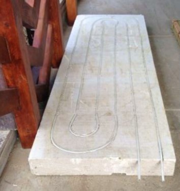

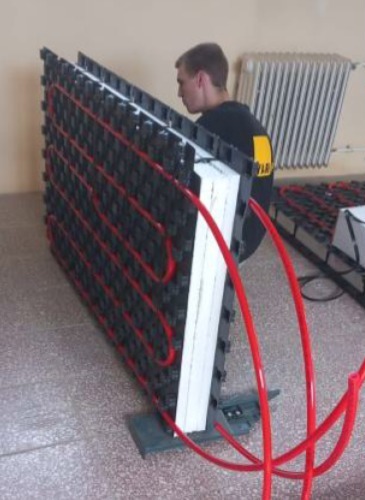

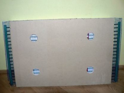

3.4 Tepelnoizolačné panely s integrovanou ATO
Výskum a vývoj tepelnoizolačných panelov s integrovanou ATO pre kontaktné zatepľovacie systémy a koncové prvky veľkoplošného vykurovania a chladenia realizujeme od roku 2004 (EP 272057, [7] a ÚŽITKOVÝ VZOR č. 5725). Najdôležitejšie výsledky [2, 4, 6, 7]:
  • bola vypracovaná metodika ekonomického a energetického hodnotenia eliminácie hrúbky TI pomocou TB (napr. zníženie normovej hrúbky TI z 210 mm na 50 mm), založená na výpočte ekonomických ukazovateľov – časového obdobia vyššej ekonomickej efektívnosti TB:
  • ekonomický ukazovateľ č. 1 = závislosť od cien energie dodanej do TB a investičných nákladov na TI = cca 12,5 roka bez OZE a 25 rokov pri 50 % využití OZE,
  • ekonomický ukazovateľ č. 2 = závislosť od cien energie dodanej do TB a potenciálu vyššieho zisku z predaja (menšia hr. TI = väčšia úžitková plocha pri rovnakej zastavanej ploche) = cca 55 rokov bez OZE a 115 rokov pri 50 % využití OZE pri súčasných cenách za 1 m2 nehnuteľností v bratislavskom kraji,
  • ekonomický ukazovateľ č. 3 = závislosť od cien energie dodanej do TB a sivej energie potrebnej na výrobu TI = cca 4 roky bez OZE a 25 rokov pri 50 % využití OZE.
Obr. 7a Prototypy tepelnoizolačných panelov s ATO [Kalús]
Obr. 7b Prototypy tepelnoizolačných panelov s ATO [Kalús]
Obr. 7c Prototypy tepelnoizolačných panelov s ATO [Kalús]
Obr. 7 Prototypy tepelnoizolačných panelov s ATO [Kalús]

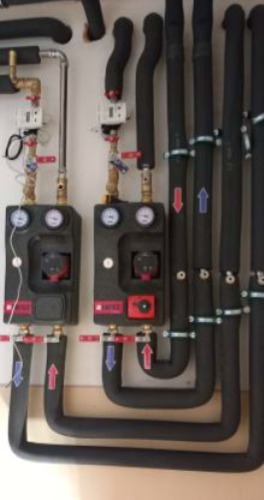

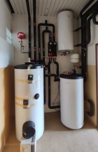

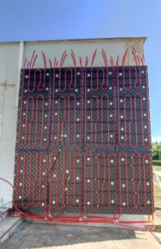

3.5 Výskumný objekt v Centrálnych laboratóriách SvF STU v Bratislave - Trnávke
Uskutočnené parametrické štúdie a počítačové (PC) simulácie eliminácie tepelnej izolácie pomocou TB predikujú vysoké energetické úspory pri nízkych teplotách teplonosnej látky. Napríklad pri hrúbke TI 100 mm pomocou teplonosnej látky v TB montovanej drevostavby vo vrstve vnútornej ATO so strednou teplotou +6 °C dosiahneme dynamický tepelný odpor stavebných konštrukcií zodpovedajúci hrúbke TI 200 mm, teda sa zvýši cca o 27,3 % oproti konštrukcií bez aplikácie ATO, [2, 4–9]. Výskumný objekt – laboratórium sme spustili do prevádzky v decembri 2024. Pripravované experimentálne merania na experimentálnom objekte sú zamerané najmä na:
  • pasívne chladenie obvodového plášťa s využitím studenej vody z verejného vodovodu na chladenie/predohrev TV pomocou ATO na exteriérovej strane,
  • meranie ATO v energetických funkciách vykurovanie, chladenie, tepelná bariéra, predohrev TV,
  • meranie multifunkčných energetických panelov s ATO v spolupráci s fotovoltikou (FV).
Obr. 8a Pohľad na energeticky multifunkčnú fasádu [Kalús]
Obr. 8b Pohľad na energeticky multifunkčnú fasádu [Kalús]
Obr. 8c Zariadenie strojovne laboratória [Kalús]
Obr. 8d Zariadenie strojovne laboratória [Kalús]
Obr. 8 Pohľad na energeticky multifunkčnú fasádu a zariadenie strojovne laboratória [Kalús]
