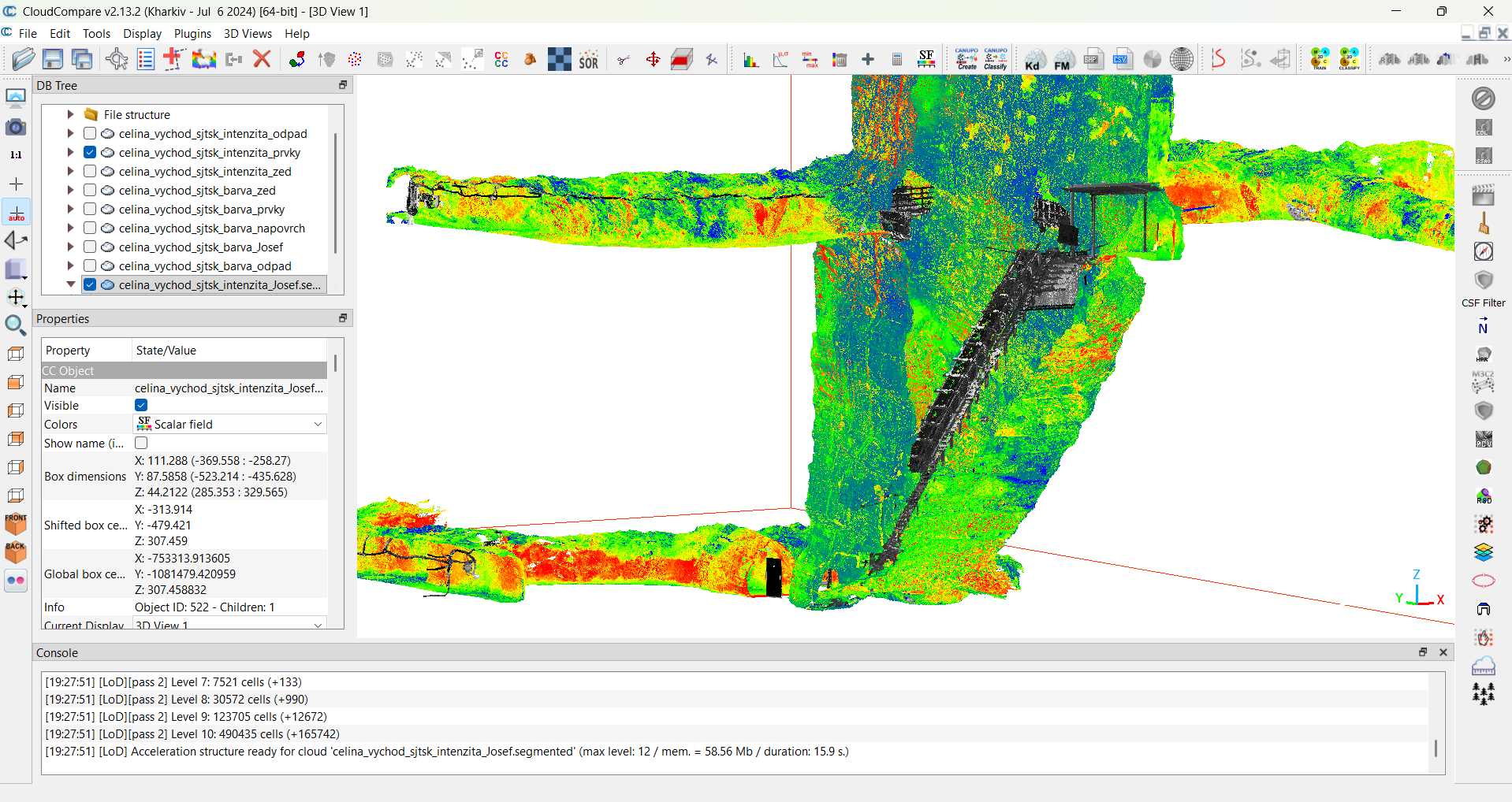

Obrázek 1 – CloudCompare

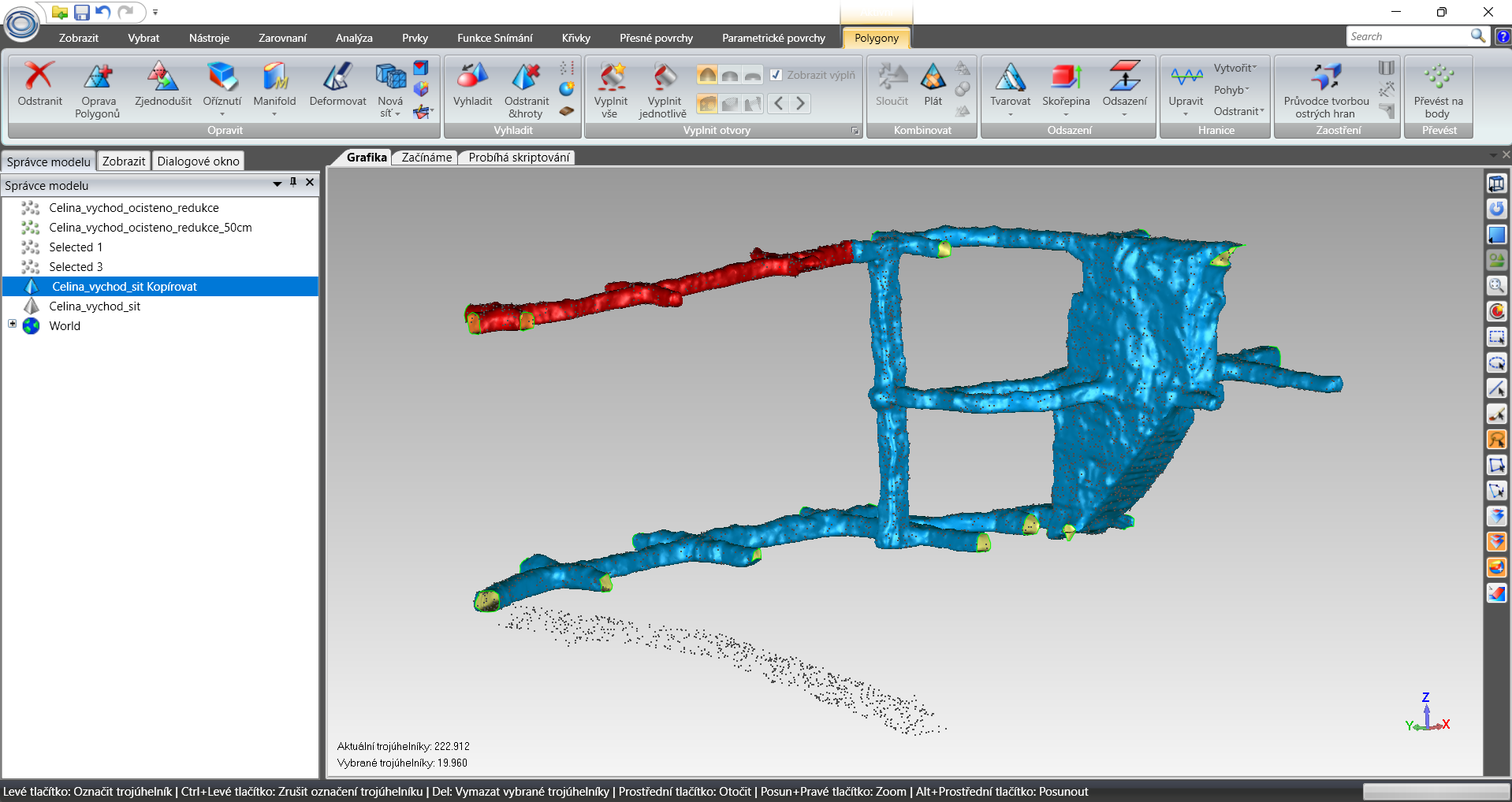

Obrázek 2 – Geomagic wrap
Prvky obvyklé pro klasické pozemní stavitelství byly modelovány nástrojem Revit – světla, vypínače, rozvodné skříně, přenosná hasicí zařízení, potrubní systémy, záporové stěny, nosníky, schodiště. Štoly, resp. rozrážky byly modelovány jako polygonální sítě ve třech různých úrovních detailu. K nim byla využita kombinace nástrojů – Cloud Compare (Obrázek 1 – CloudCompare), MeshLab, AutoCAD a Geomagic Wrap (Obrázek 2 – Geomagic wrap). Mračna bodů byla nejdříve vyčištěna, byla provedena kontrola jejich geolokace. Následně byly odebrány body modelovaných prvků (např. stavební konstrukce) tak, aby zůstala pouze plocha styku horniny a rozrážky/štoly. Odebrané body modelovaných prvků se později použili k jejich přesnému umístění.

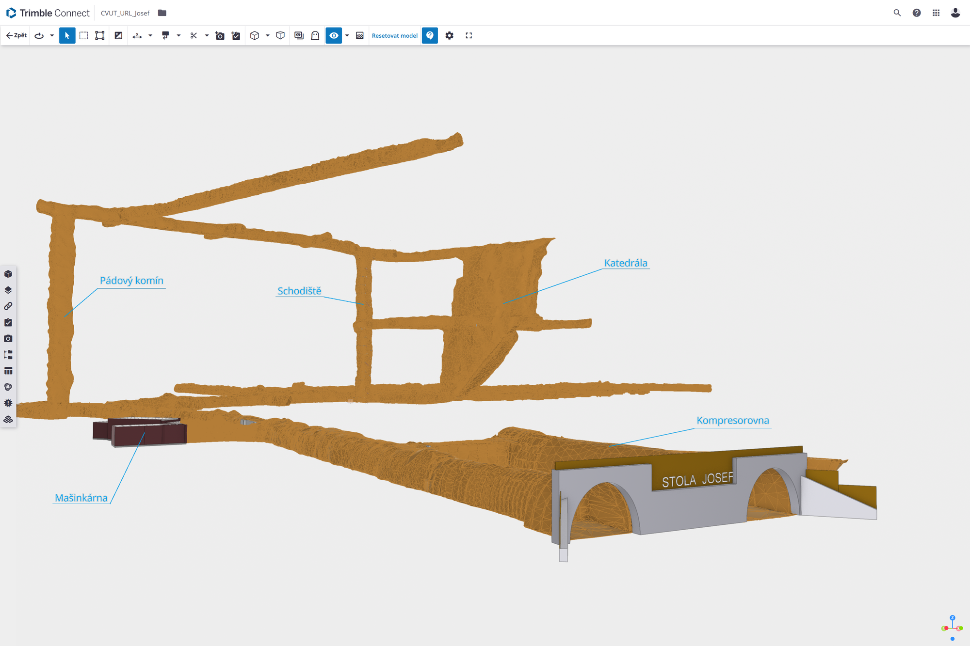

Obrázek 3 – Pohled na štolu

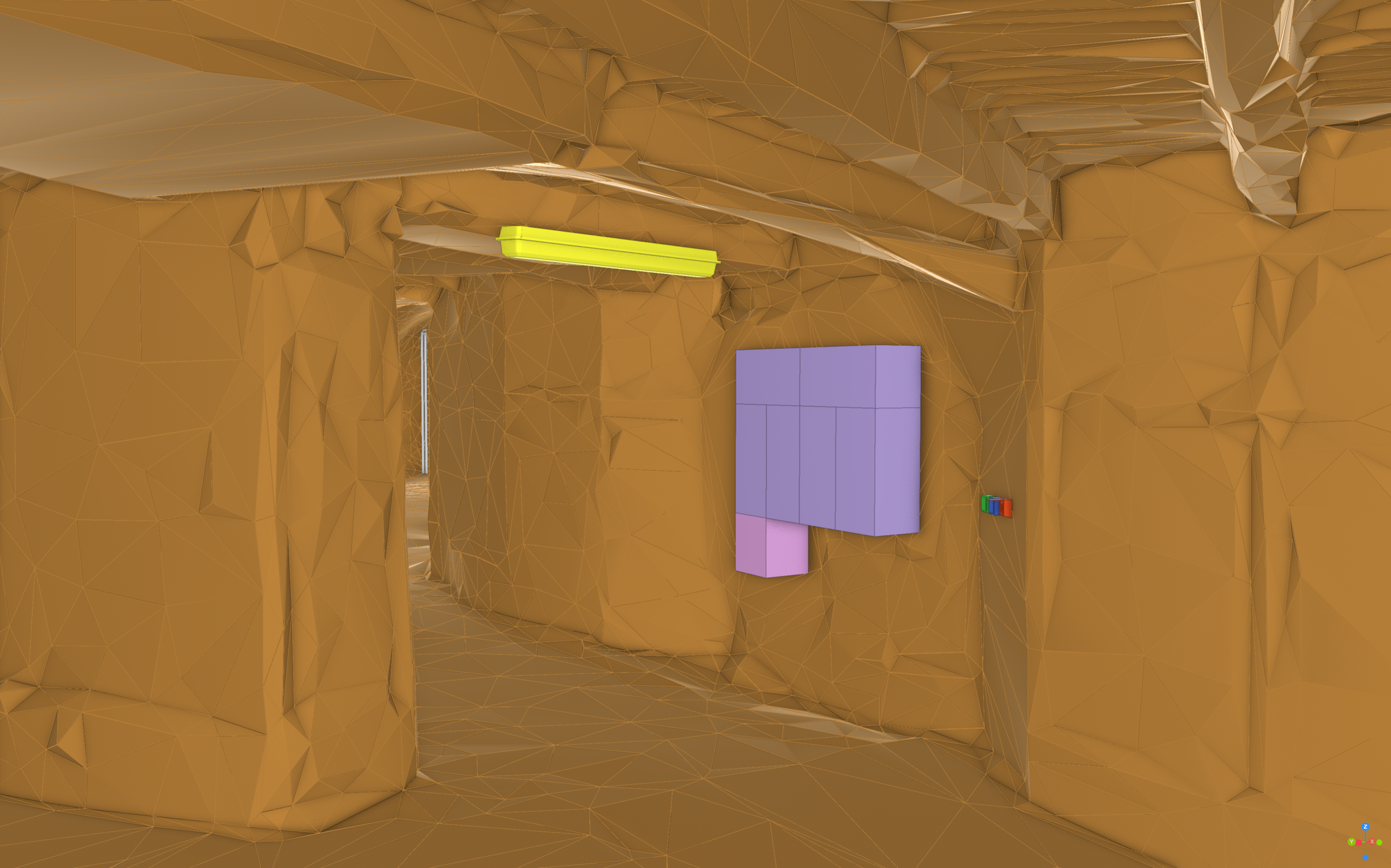

Obrázek 4 – Prvky ve štole

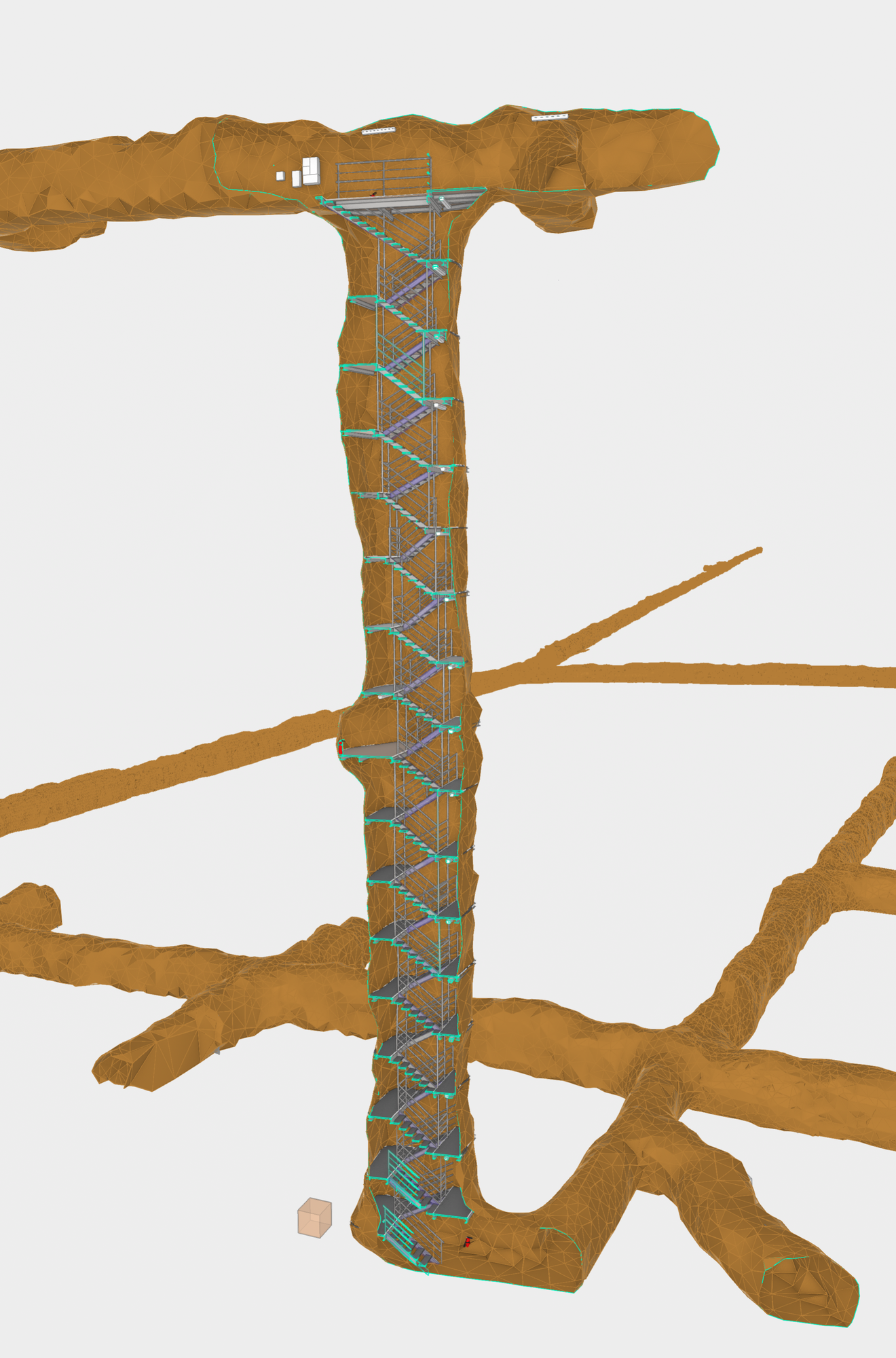

Obrázek 5 – Řez schodištěm
BIM model PL Josef je v aktuálně „digitálním kmenem“, který se dále větví a zpřesňuje pro různá užití. Klíčové je, že informace v BIM modelu jsou standardizované, konzistentní a aktuální (Obrázek 3 – Pohled na štolu, Obrázek 4 – Prvky ve štole, Obrázek 5 – Řez schodištěm).

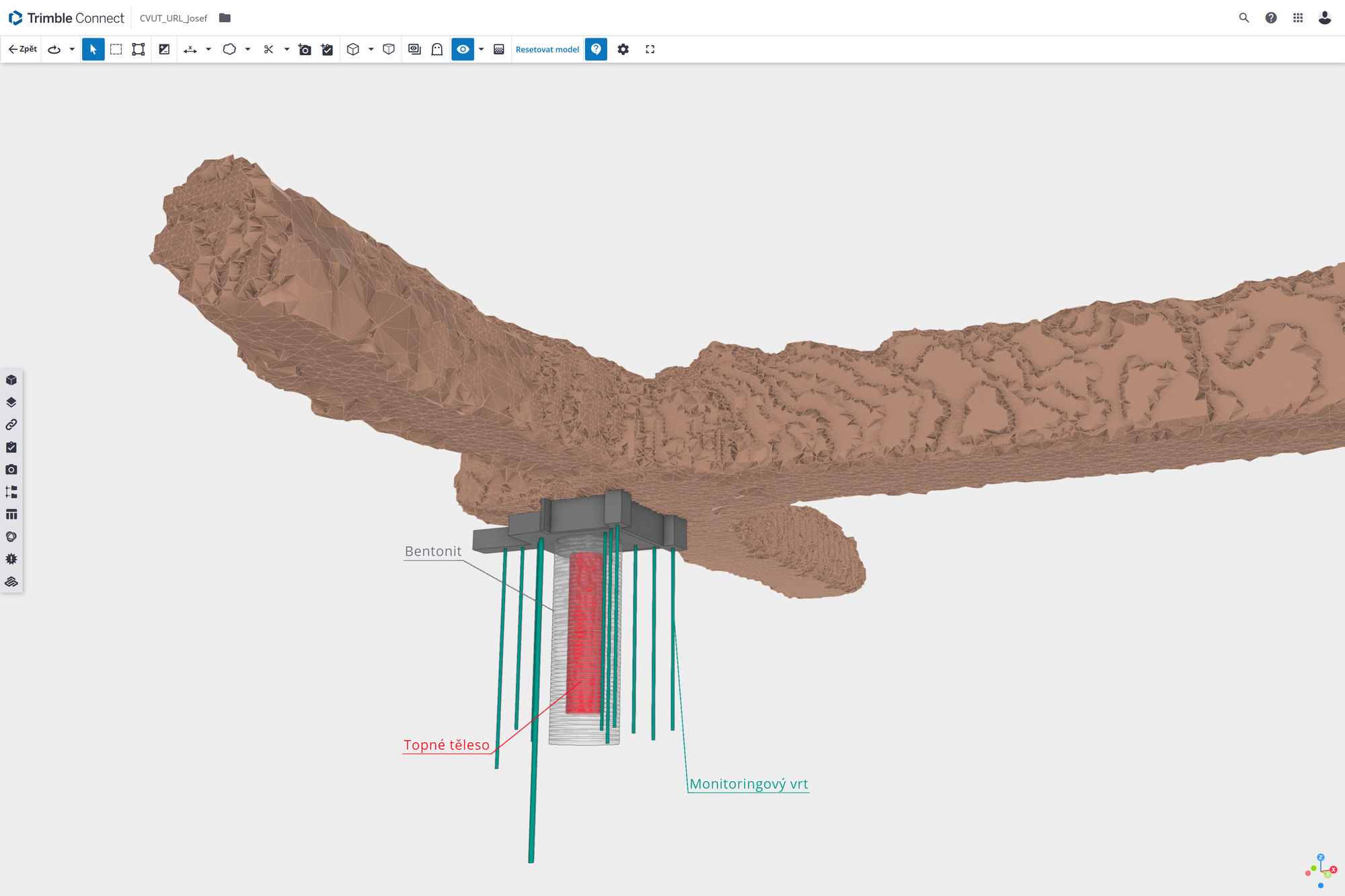

Každý experiment má svou konkrétní lokaci v PL Josef (Obrázek 6 – MATEO). Zpravidla se jedná o in-situ ověřovací experimenty. Je proto zásadní znát přístupovou cestu na lokaci, kapacity elektrické a datové sítě, možnosti odvětrání, instalované senzoriky, a především prostorového uspořádání rozrážky (část štoly, v které se experiment provádí).
To je klíčové především při plánování těchto experimentů. K jejich provedení je potřeba využití těžké vrtné a stavební techniky. V BIM modelu lze dopředu provést analýzy přístupu a přesného umístění experimentu.
Vzniklé modely experimentů jsou často poměrně podrobné. Například in-situ experiment ověřující materiálové vlastnosti bentonitu (výplňového materiálu nerezových kontejnerů jaderného odpadu) vyžaduje podrobné členění na jednotlivé výrobní díly. Navíc se sleduje i časové provedení. BIM model tak musí být členěn i podle toho, kdy se budou jednotlivé části realizovat – typicky se tak člení postupné záběry a hutnění vrstev bentonitu v průběhu experimentu.
Výsledkem je časoprostorová simulace provádění celého experimentu. Simulace graficky zobrazí rozdíly v plánovaném a skutečném provádění díla.
V neposlední řadě BIM model experimentu slouží jako výchozí datový uzel provazující různé jiné datové zdroje. Příkladem je senzorika snímající hodnoty teploty uvnitř bentonitu. Každé teplotní čidlo má svůj obraz v elementu BIM modelu. Informace z čidel jsou ukládány do časové databáze naměřených hodnot. Každý element BIM modelu potom odkazuje na konkrétní časovou řadu hodnot příslušného čidla.
Obrázek 6 – MATEO
Obrázek 6 – MATEO
