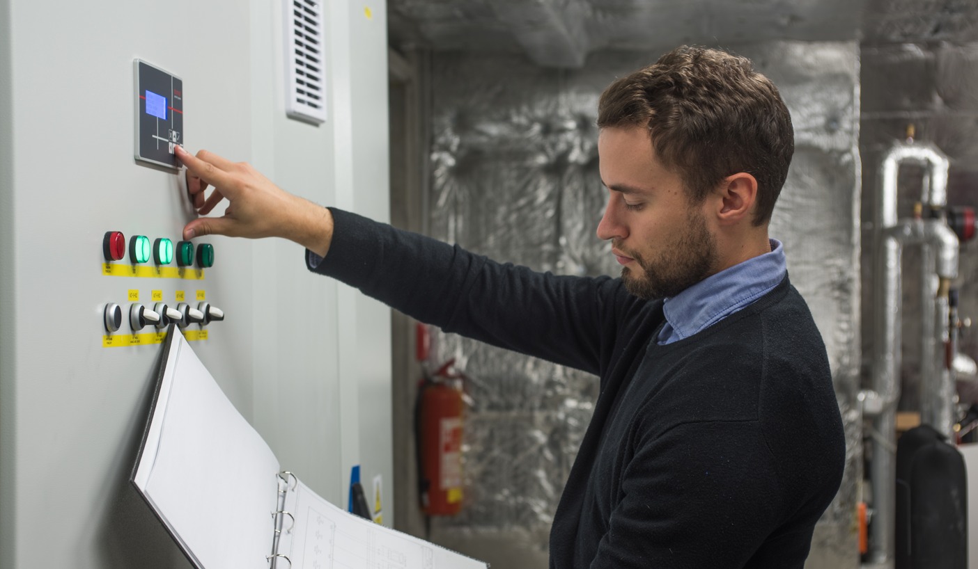

Začít ale musíme fyzickou bezpečností celého řídicího systému (ve smyslu ISO 27002 kapitola 11 – Fyzická bezpečnost a bezpečnost prostředí).
A. Fyzická bezpečnost
Některé části řídicího systému na sobě mají ovládací prvky. Jde o rozvaděče, některé periferie, fotovoltaické střídače, frekvenční měniče, ale i další IT komponenty (routery, bezdrátová pojítka na střechách atd.). Měly by být instalovány v uzamykatelných skříních nebo místnostech. Případně tak, aby k nim neměla přístup veřejnost. Nezapomeňme na ošetření přístupů na střechu. Někdy je třeba chránit i kabelové trasy.
Jsou části řídicího systému, kterých se to týká, umístěny tak, aby k nim neměly přístup nepovolané osoby?
