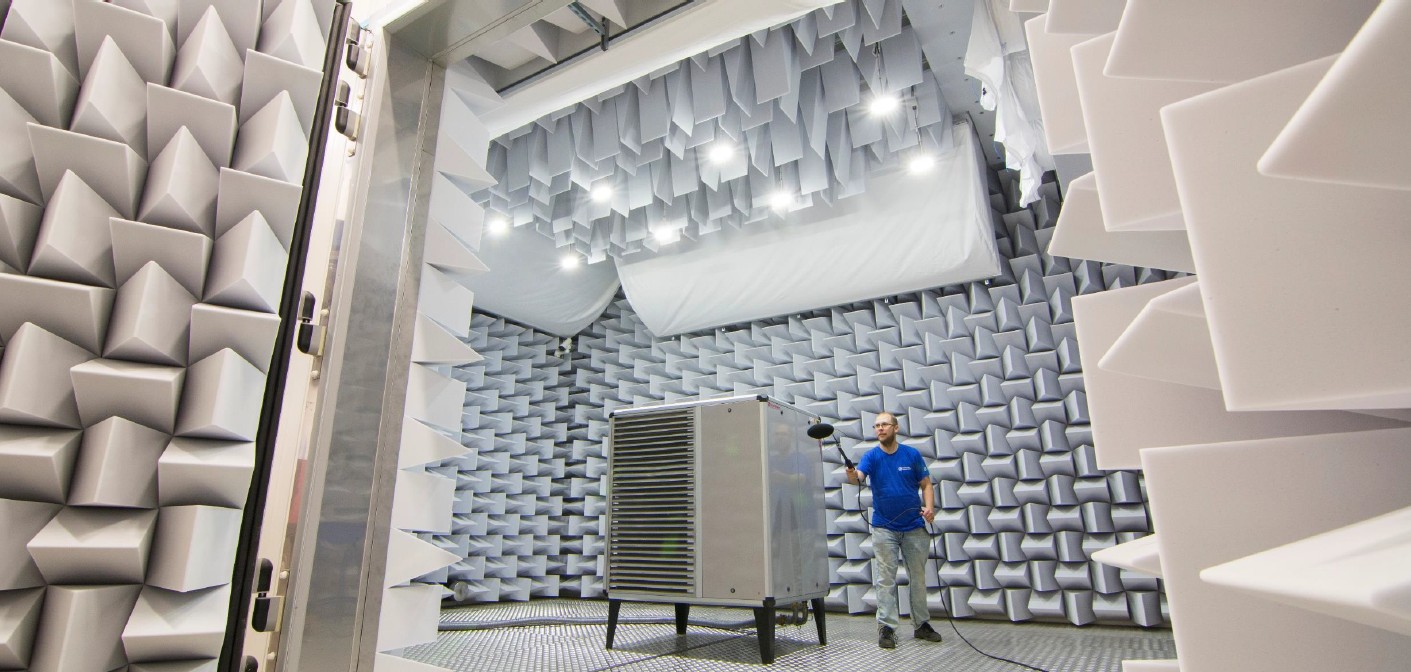

„Abychom mohli popsat konkrétní akustický problém, musíme jej umět správně změřit. Důležité je nejenom pochopení samotného procesu, ale i výstupních hodnot analýzy a jejich odborná interpretace,“ podotýká Ondrej Bilkovič ze Strojírenského zkušebního ústavu, aby se poté v přednášce zaměřil na vysvětlování takových pojmů, jako je hladina akustického výkonu, váhové filtry, CPB analýza, FFT analýza, tonalita či význam nízkofrekvenčního hluku a jeho spojitosti s normativními požadavky na hlučnost zařízení. „Účelem mé prezentace je popis praktického využití těchto metod a interpretace výsledků pro stavební praxi,“ dodal a odkázal na nové praktické pomůcky.
Na obrázku je polo-bezodrazová komora. Všechny pomůcky pro stavební praxi najdete na internetových stránkách ústavu. Zdroj: Strojírenský zkušební ústav

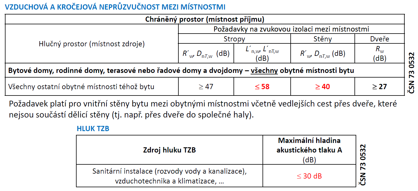

Šíření hluku v místnostech bytových domů
Asi nejsilnější téma, které se stále opakuje; řešení existují, přibývá ovšem nekvalitních instalací, zvláště u nových rezidenčních projektů. Odborníci radí přísnou kontrolu ještě před podpisem smlouvy. Jan Klečka (Metrostav) ve svých přednáškách často ukazuje, s jakými reklamacemi se nejčastěji setkává a jak jim předejít již v samotném návrhu stavby projektu. Vše totiž dle jeho slov začíná ve správné dispozici bytu a bytů vůči sobě, polohy šachet a následné ve volbě stavebního materiálu a technologie zabudování vedení rozvodů.
„V důsledku průtoku vody dochází k přenášení vibrací do stavebních konstrukcí a z části jsou vyzařovány jako hluk do okolí. K přenosu vibrací do stavebních konstrukcí dochází v místech, kde jsou rozvody spojené se stavbou, to je především v objímkách, v drážkách a u zařizovacích předmětů,“ upozorňuje Jan Klečka a odkazuje na interní příručky, kde se podrobně popisuje, jak se zabudované výrobky v různé kombinaci ve stavbě chovají.

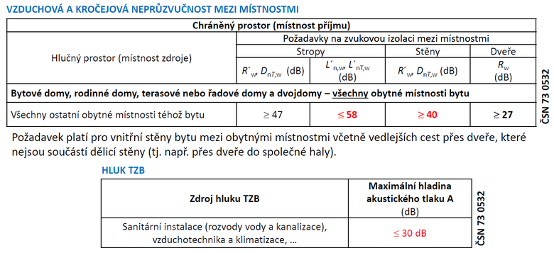

Na obrázku jsou Požadavky na zvukovou izolaci v rámci bytů. Další informace najdete v Akustické příručce bytových domů a v AAČS. Zdroj: Asociace akustiky českého stavebnictví (AAČS)
