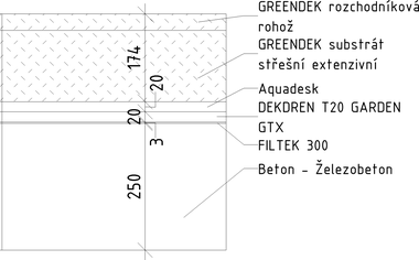

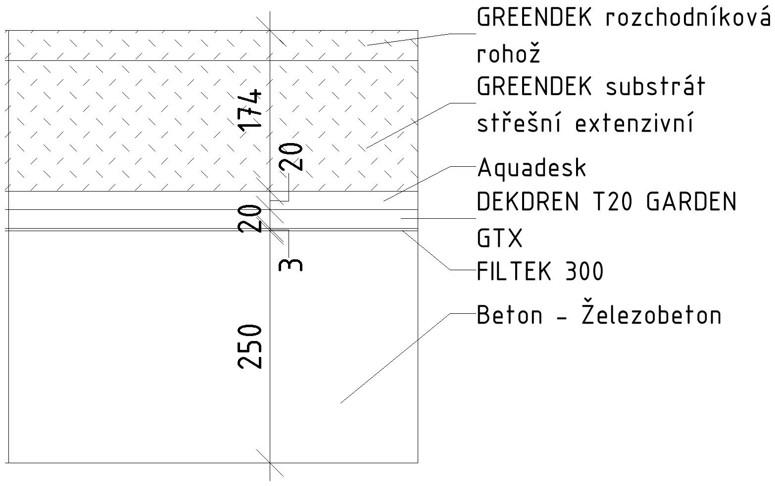

Střešní konstrukce objektu je navržena jako dvouvrstvá, přičemž nosnou část tvoří železobetonová stropní deska tloušťky 250 mm. Na tuto konstrukci navazuje skladba ploché vegetační střechy s extenzivním souvrstvím.
Obr. 2: Skladba střešní konstrukce
Z důvodu zjednodušení BIM modelu pro účely exportu do formátu gbXML nebyla samostatně modelována spádová vrstva. Spádování střechy je v modelu zahrnuto pouze na úrovni celkové geometrie konstrukce, nikoliv jako explicitně definovaná vrstva.
Tento přístup odpovídá běžné praxi při přípravě modelů pro energetické hodnocení, kde je kladen důraz na správnou definici obálky budovy a tepelnětechnických parametrů, zatímco detailní konstrukční řešení je částečně idealizováno.
Z hlediska převodu dat do formátu gbXML však tento přístup představuje potenciální omezení. Formát gbXML pracuje s redukovanou strukturou konstrukcí a neumožňuje plnohodnotný přenos vícevrstvých souvrství včetně jejich detailní geometrie a materiálových charakteristik.
Výsledkem je transformace konstrukce do zjednodušené reprezentace, která nemusí plně odpovídat původnímu BIM modelu. Otázkou proto zůstává, jakým způsobem je takto definovaná konstrukce interpretována při exportu do gbXML a následném importu do BEM nástroje. Tento aspekt je dále analyzován v následujících kapitolách.

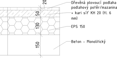

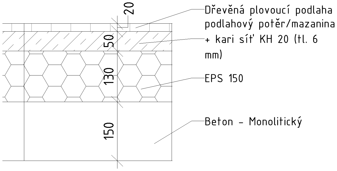

Podlahová konstrukce objektu je navržena jako kombinace nosné základové desky a navazujících podlahových vrstev, které se liší v závislosti na funkčním využití jednotlivých místností. V rámci objektu se tedy vyskytují různé varianty skladby podlahy, například pro obytné místnosti, hygienické zázemí či technické prostory.
Pro účely této studie je prezentována reprezentativní skladba podlahy v obytné místnosti (obývací pokoj), kde je nášlapná vrstva tvořena dřevěnou plovoucí podlahou. Tato skladba zahrnuje tepelněizolační vrstvu, roznášecí vrstvu a nosnou železobetonovou základovou desku.
Obr. 3: Skladba podlahy na terénu
Z hlediska BIM modelu a následného exportu do formátu gbXML byly jednotlivé varianty podlahových konstrukcí zjednodušeny a reprezentovány jednotným konstrukčním prvkem. Tento přístup odpovídá omezením formátu gbXML, který neumožňuje detailní rozlišení různých skladeb konstrukcí v rámci jedné stavební konstrukce bez nutnosti jejich dalšího členění.
Detailní skladba podlahy je uvedena na obr. 3.

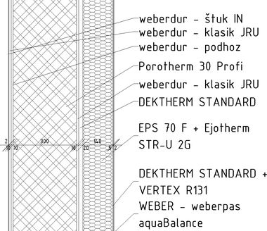

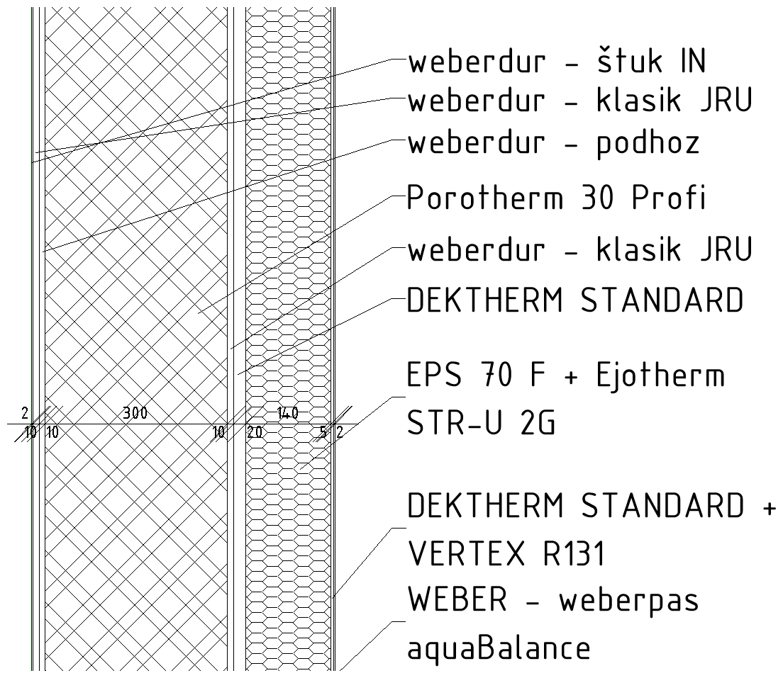

Obvodová konstrukce objektu je tvořena kombinací několika na sebe navazujících konstrukčních prvků, které byly v BIM modelu definovány samostatně. Základ tvoří základové pasy, na nichž jsou umístěny tvárnice ze ztraceného bednění. Na tuto konstrukci navazuje železobetonová základová deska, na kterou je osazeno svislé nosné zdivo z cihelných tvárnic.
Obr. 4: Zobrazení posloupnosti stěn
V oblasti soklu je konstrukce doplněna o tepelnou izolaci z extrudovaného polystyrenu (XPS), která je modelována jako samostatný prvek. Tato izolace je ukončena ve výšce přibližně 300 mm nad úrovní terénu, kde plynule navazuje na nadzemní část obvodové stěny se zateplením z expandovaného polystyrenu (EPS), vedeným až po úroveň střešní konstrukce.
Obr. 5: Skladba obvodových stěn
Z hlediska BIM modelování se tedy jedná o víceprvkovou skladbu, kde jednotlivé části konstrukce nejsou definovány jako jeden celek, ale jako samostatné objekty s rozdílnými vlastnostmi a prostorovým umístěním. Tento přístup odpovídá reálnému konstrukčnímu řešení, avšak představuje významnou komplikaci při exportu do formátu gbXML.
Otázkou zůstává, jakým způsobem je takto členěná a geometricky nespojitá konstrukce interpretována při převodu do gbXML, který pracuje s idealizovaným modelem obálky budovy. Tento problém je dále analyzován v následujících kapitolách.
U jedné skladby je navíc umístěna dřevěná předstěna vytvořena umístěním stěny na plochu viz obr. 4. Skladbu obvodových stěn lze pozorovat na obr. 5.

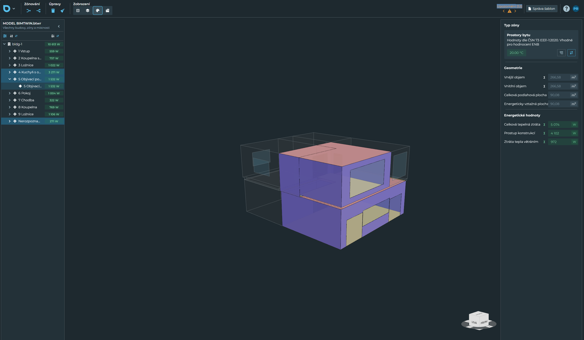

Obr. 6: Zobrazení modelu ve webovém rozhraní bimtwin.cz
Úprava modelu a potenciál BIMTWIN
Po importu modelu do webového rozhraní BIMTWIN dochází k jeho další analýze a úpravám. Uživatelské rozhraní je koncipováno jako interaktivní prostředí umožňující práci se zónami, konstrukcemi a jejich vzájemnými vazbami. V levém panelu je k dispozici přehled jednotlivých tepelných zón včetně konstrukcí, které tyto zóny ohraničují.
Rozhraní umožňuje slučování a dělení zón, stejně jako ignorování vybraných konstrukcí. Současně je možné přepínat mezi objemovým modelem, kde jsou analyzovány jednotlivé zóny, a konstrukčním modelem zobrazujícím jednotlivé skladby. Tento způsob zobrazení usnadňuje identifikaci vazeb mezi geometrií modelu a konstrukčními prvky.
Součástí rozhraní jsou rovněž základní energetické charakteristiky jednotlivých zón, jako je plocha, objem, energeticky vztažná plocha a orientační hodnoty tepelných ztrát. Tyto informace slouží především ke kontrole správnosti modelu před jeho dalším exportem.
V průběhu analýzy bylo zjištěno, že importovaný model vykazuje určitou míru zjednodušení. Konstrukční vrstvy s tloušťkou menší než přibližně 10 mm nejsou v modelu zohledněny a dochází ke sjednocování konstrukcí, zejména v oblasti soklu, kde původně samostatně modelované prvky nejsou v exportovaném modelu jednoznačně rozlišeny. Tento jev potvrzuje, že převod z BIM do BEM prostředí prostřednictvím gbXML vede ke ztrátě detailu a k transformaci konstrukcí do zjednodušené reprezentace.
Významnou funkcionalitou prostředí BIMTWIN je možnost detailní editace konstrukcí. Uživatel může upravovat skladby konstrukcí, měnit tloušťky jednotlivých vrstev, jejich materiálové vlastnosti a součinitele tepelné vodivosti, případně zohlednit vliv tepelných mostů pomocí přirážek. Tyto nástroje umožňují částečně kompenzovat zjednodušení vzniklá při převodu do formátu gbXML a zpřesnit vstupní data pro následné energetické hodnocení.
Po provedení úprav a kontrole modelu je možné data exportovat do formátu gbXML. V rámci této studie byl využit export určený pro prostředí DEKSOFT Energetika, který umožňuje přímé využití modelu v nástrojích pro energetické hodnocení budov.

2) Přenos přes BIMTWIN
Export modelu do formátu gbXML z prostředí BIMTWIN vychází z předchozí úpravy a optimalizace dat, zejména z hlediska definice tepelných zón a konstrukcí. Klíčovým přínosem tohoto přístupu je zachování logické struktury modelu, která odpovídá nastavení provedenému v prostředí BIMTWIN.
Na rozdíl od přímého exportu z BIM nástroje dochází k přenosu pouze těch konstrukcí, které byly v rámci přípravy modelu definovány jako relevantní pro energetické hodnocení. Výsledný gbXML model tak obsahuje redukovaný a přehledný soubor konstrukcí, které odpovídají obálce budovy a vazbám na jednotlivé tepelné zóny.
Významnou výhodou tohoto workflow je možnost paralelní kontroly modelu. Uživatel může současně pracovat v prostředí BIMTWIN a v navazujícím BEM nástroji, přičemž označení konstrukcí a zón zůstává konzistentní. To umožňuje snadnou identifikaci jednotlivých prvků modelu, jejich vizuální kontrolu a ověření správného přiřazení ke konkrétním zónám.
Dalším přínosem je eliminace nadbytečných konstrukcí, které se běžně vyskytují při přímém exportu z BIM nástrojů. Model tak neobsahuje nerelevantní prvky, jako jsou doplňkové vrstvy nebo konstrukce bez vlivu na energetickou bilanci. Uživatel má současně plnou kontrolu nad tím, které konstrukce jsou do modelu zahrnuty, a může je v průběhu přípravy libovolně přidávat nebo odebírat.
Výsledný gbXML model tak představuje optimalizovanou datovou strukturu, která je výrazně lépe využitelná pro následné zpracování v BEM nástrojích. Tento přístup významně zjednodušuje celý proces a snižuje potřebu dodatečných manuálních úprav po importu.
Přestože prostředí BIMTWIN významně zvyšuje přehlednost modelu a umožňuje jeho cílenou optimalizaci, práce s tímto nástrojem vyžaduje určitou míru zkušeností a porozumění principům BIM–BEM převodu. Při prvním kontaktu s prostředím může být orientace v modelu pro běžného projektanta obtížná. Z tohoto důvodu se jako klíčové jeví systematické vzdělávání uživatelů, například formou školení, workshopů nebo metodických materiálů.
