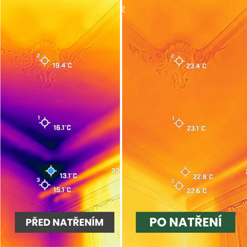

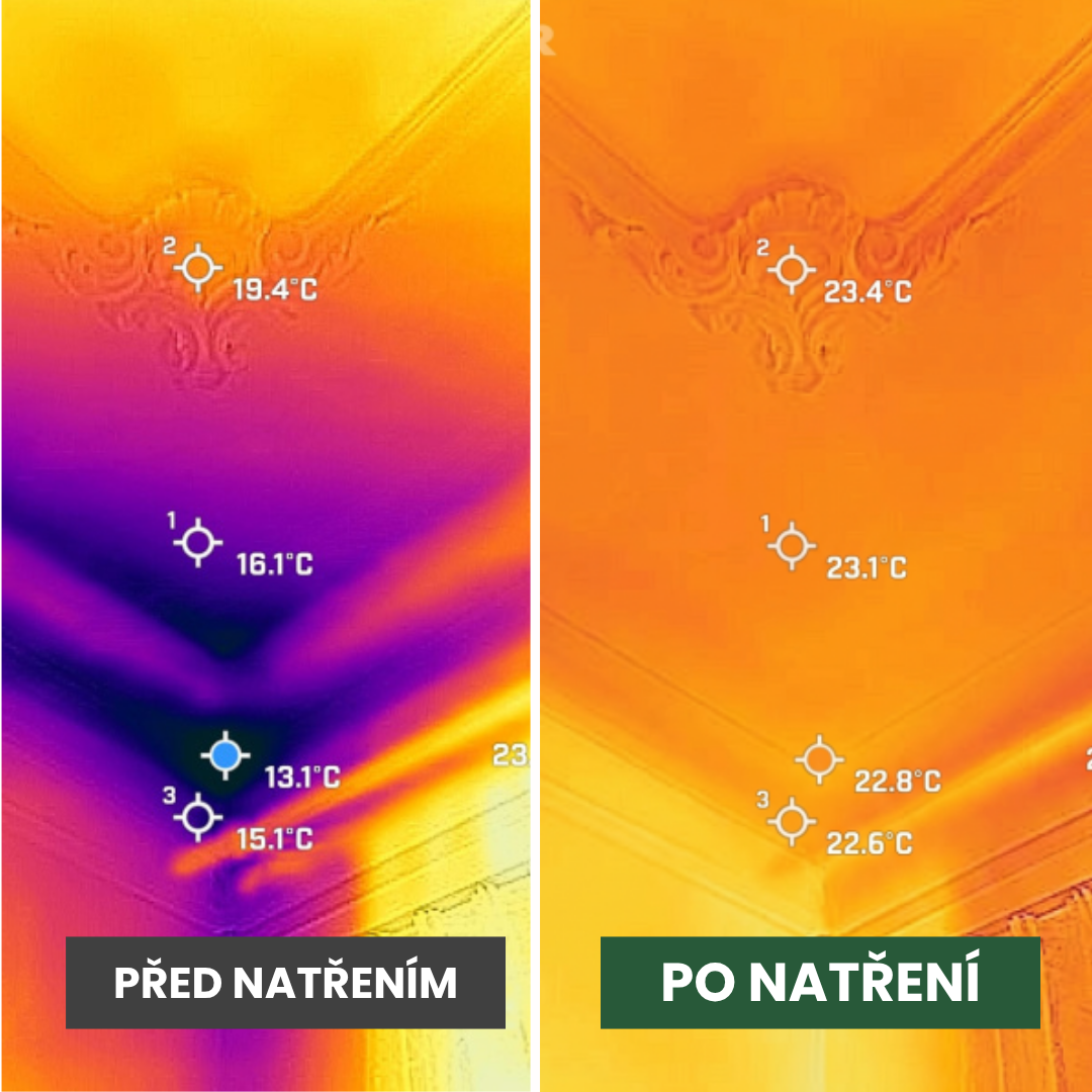

  • Nízká tepelná jímavost: Povrch ošetřený tímto nátěrem neabsorbuje do své struktury chlad z masivního zdiva. Nátěr okamžitě pohlcuje sálavé infračervené teplo a vyzařuje ho zpět do interiéru. Proto nátěrové hmoty ABAMAL jsou na dotek teplé.
  • Lokální zateplení studených stěn: Zkušební měření v chráněné teplé skříni podle ČSN EN ISO 8990:1998 (Protokol TZÚS č. 020-047793) prokázala, že tenkovrstvý mikrosférický systém zvyšuje celkový tepelný odpor fragmentu o 23,15 % (ΔR = 0,094 m²·K/W). V praxi to vede k okamžitému navýšení vnitřní povrchové teploty stěny o +4,0 °C až +5,0 °C.
  • Přerušení povrchových tepelných mostů: Zvýšením povrchové teploty z rizikových 9 °C na bezpečných 13 až 14 °C se vnitřní líc dostává spolehlivě nad kritickou hranici rosného bodu. Vlhkost na stěně nekondenzuje, podklad zůstává trvale suchý a plísně ztrácejí biologické podmínky pro svůj růst.
