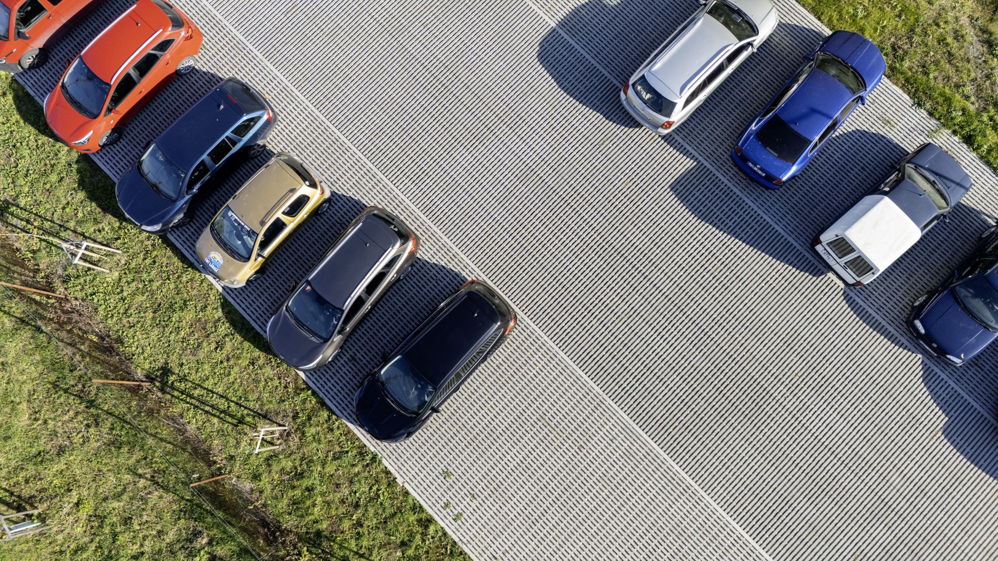

Betonová dlažba může mít na vašem pozemku mnohem více funkcí než pouze zpevnění povrchu. Představuje ekologičtější a praktičtější alternativu ke klasické zámkové dlažbě. Nejen, že díky ní prospějete přírodě, ale efekt, který bude mít změna nepropustného povrchu na propustný, oceníte i vy.

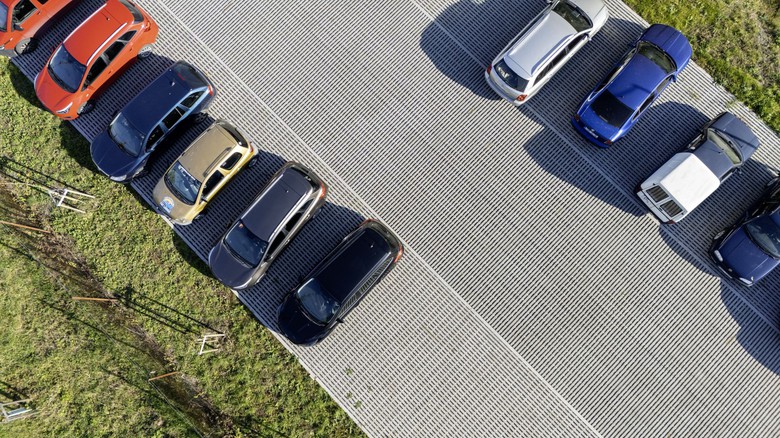

Mluvíme-li o zatravňovací dlažbě, vybaví se asi většině z nás parkoviště. To ale zdaleka není jediná možnost jejího využití. Zatravňovací dlažba umí klasické zámkové nebo skladebné dlažby nahradit téměř kdekoliv – na příjezdových cestách, pěších zónách, chodnících, na terasách a podobně.

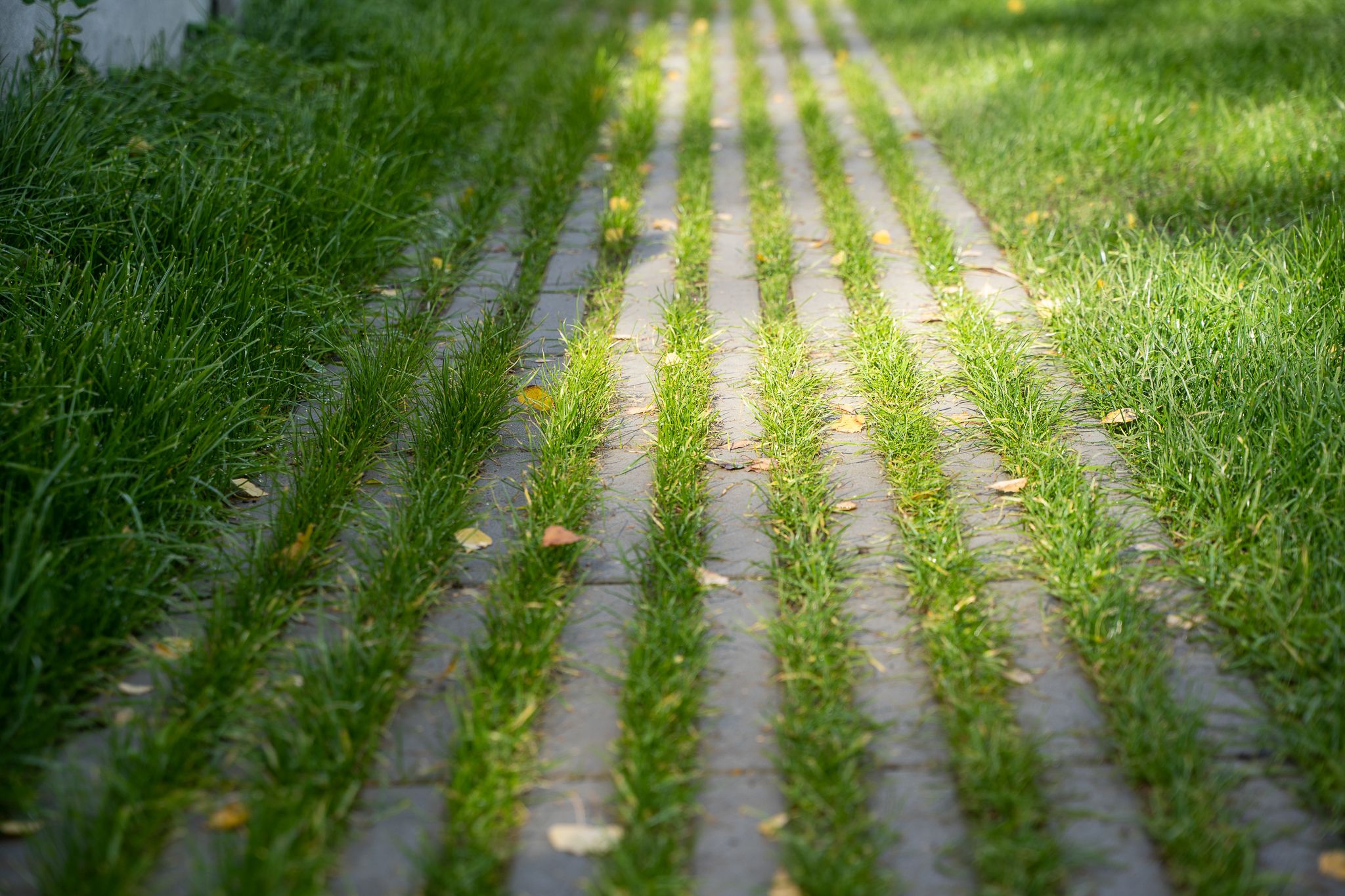

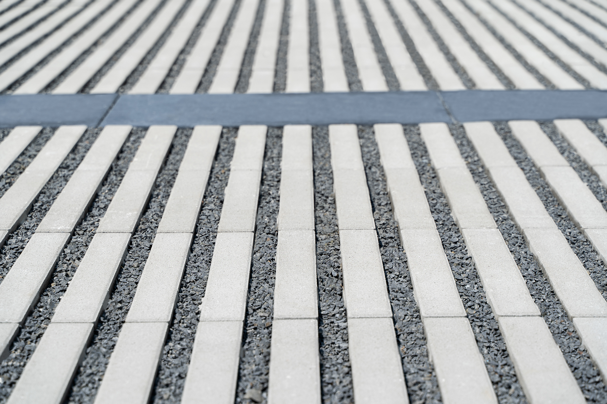

Dlažba Rainstone
Dlažba Rainstone

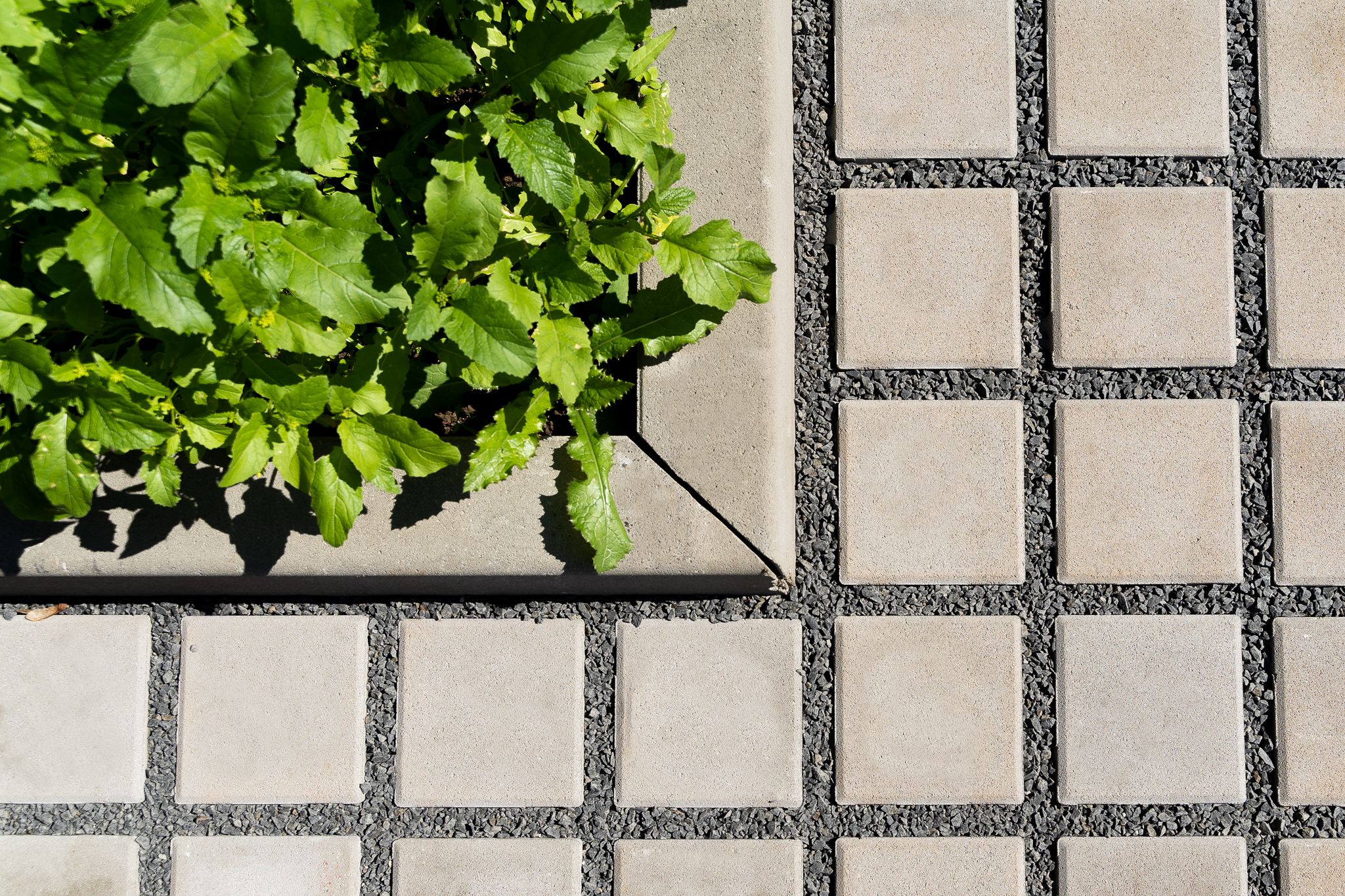

Vegetační dlažba Vřídlo-EKO

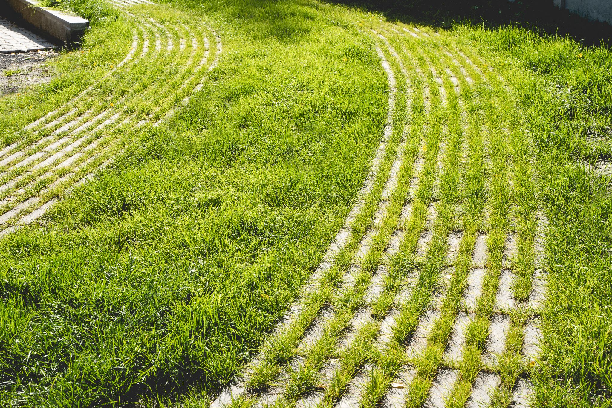

    Vyplníte-li mezery mezi dlaždicemi substrátem a necháte-li je prorůst trávou, dosáhnete nejen příjemnějšího, zeleného vzhledu, ale i snížení okolní teploty a zvýšení vzdušné vlhkosti. Oproti klasickému betonu nebo asfaltu může být rozdíl teploty až několik stupňů Celsia.

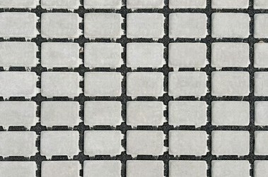

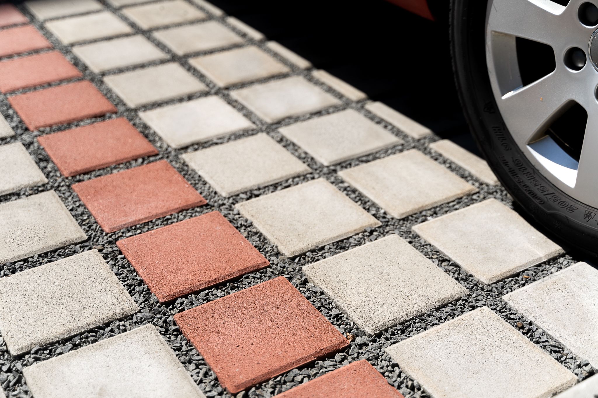

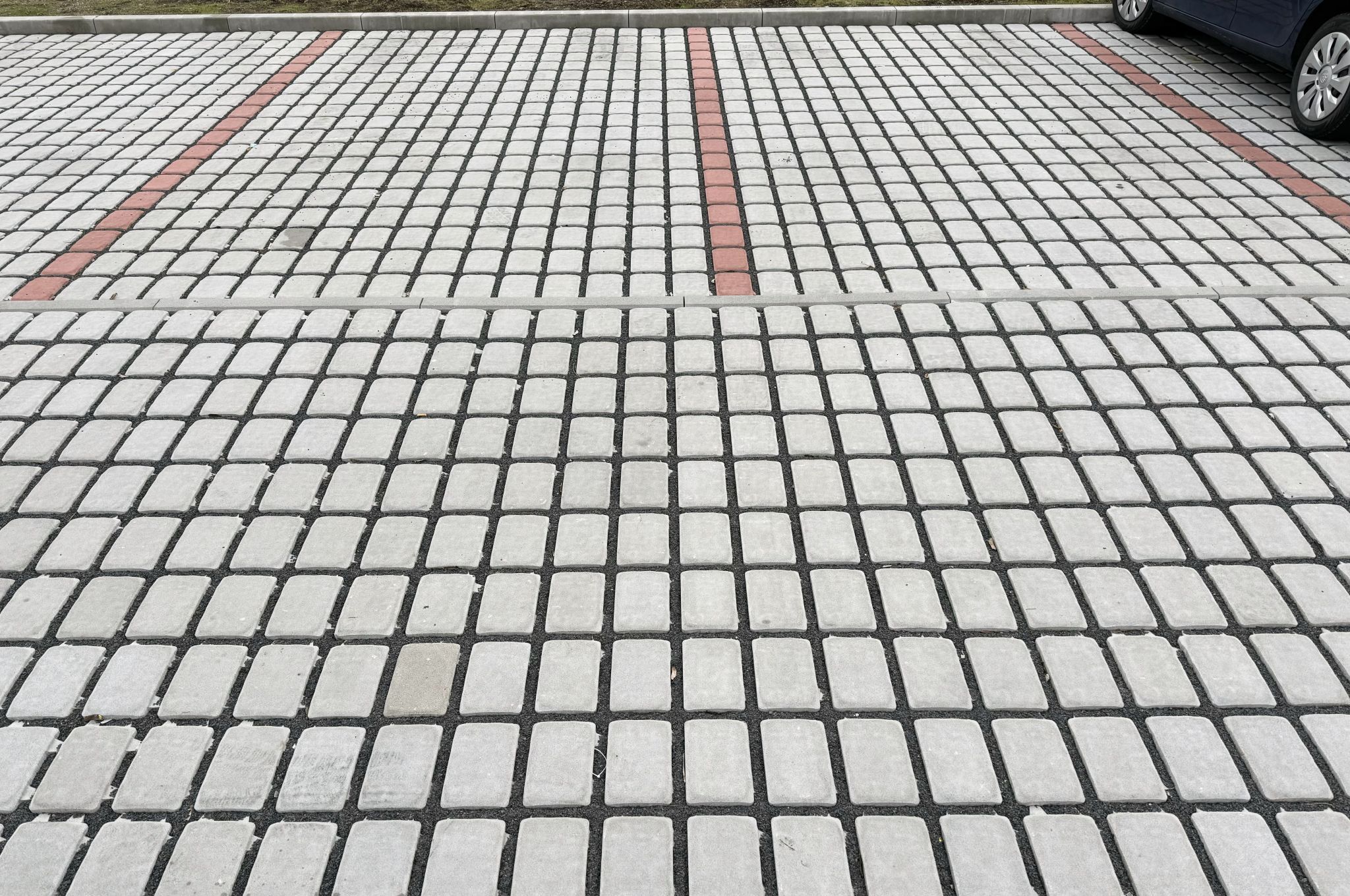

    Zatravňovací dlažba je odolná vůči klimatickým vlivům i zatížení. Vhodně zvolený typ zvládne provoz nejen pro pěší, ale i pro osobní a nákladní vozidla. Přitom si zachovává všechny funkční vlastnosti běžné dlažby. Pro vytvoření chodníčků, bezbariérových přístupů či oddělení parkovacích míst ji lze navíc snadno kombinovat s klasickou dlažbou.

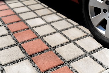

Dlažba EKO-STONE
Dlažba EKO-STONE
Dlažba EKO-STONE
Dlažba EKO-STONE

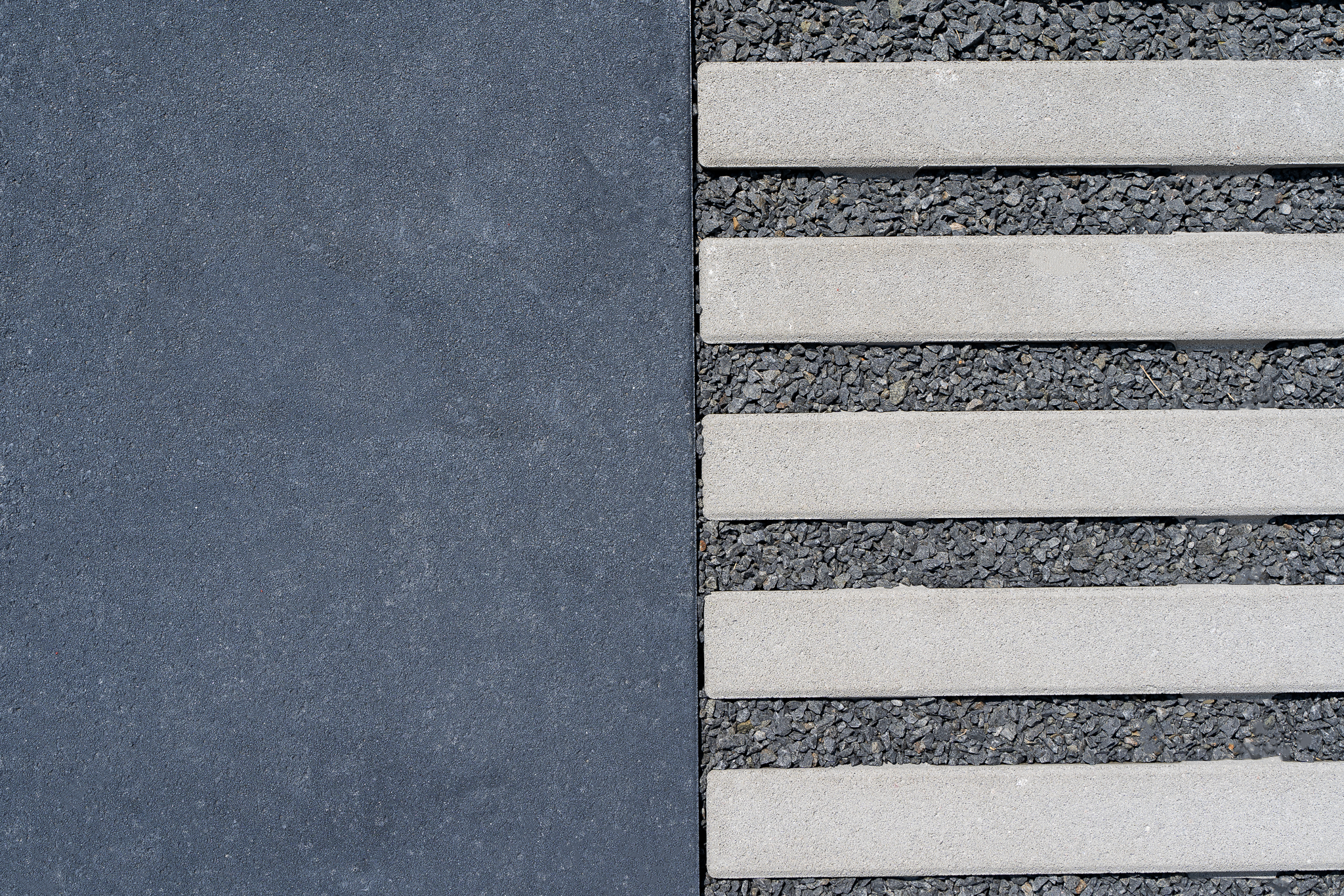

Dlažba Rainstone
Dlažba Rainstone
Dlažba Rainstone
Dlažba Rainstone

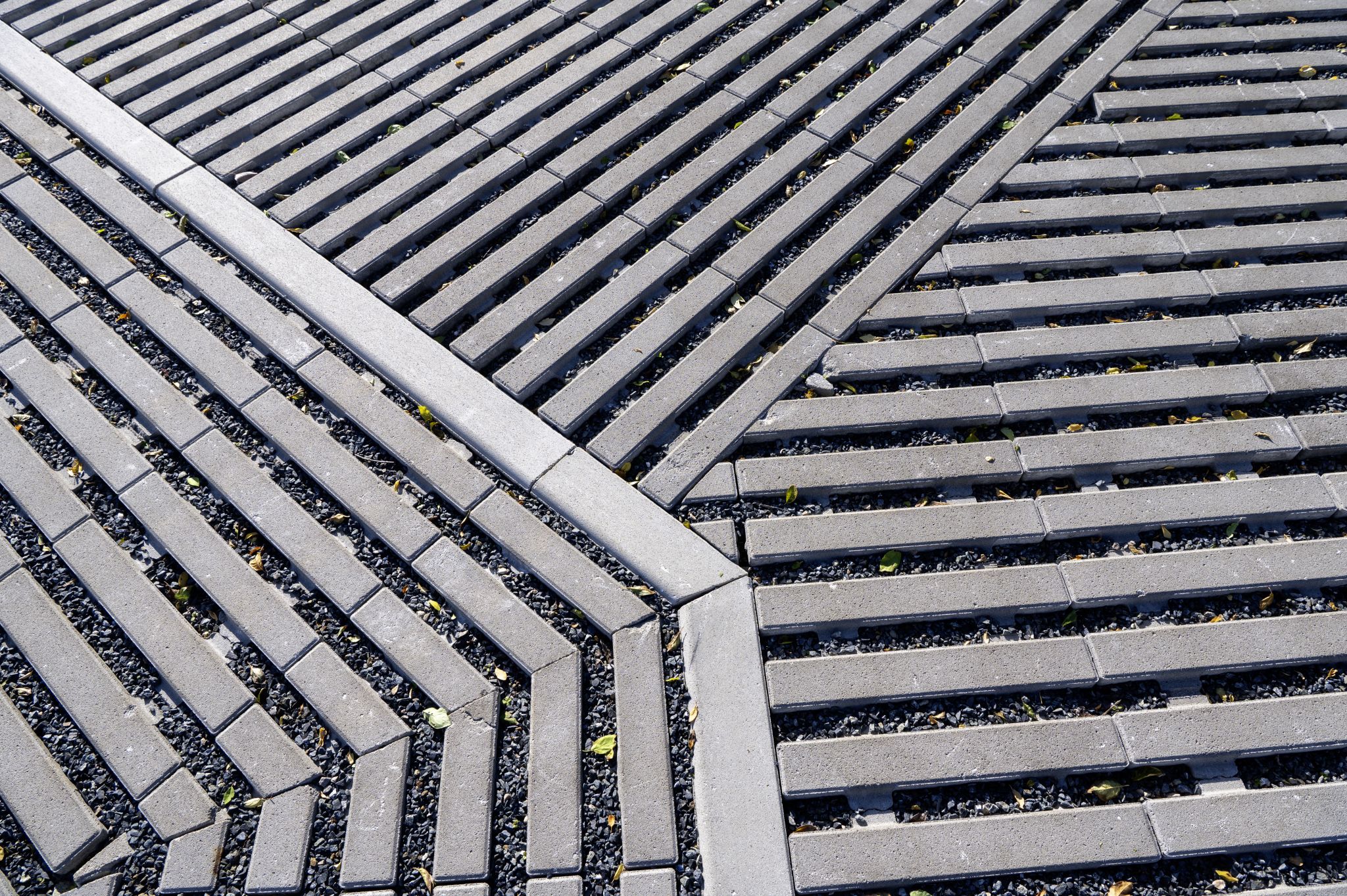

  • Rainstone – designová dlažba 400×400×100 mm s rovoběžnými pruhy, která při pokládce vytváří elegantní linie.

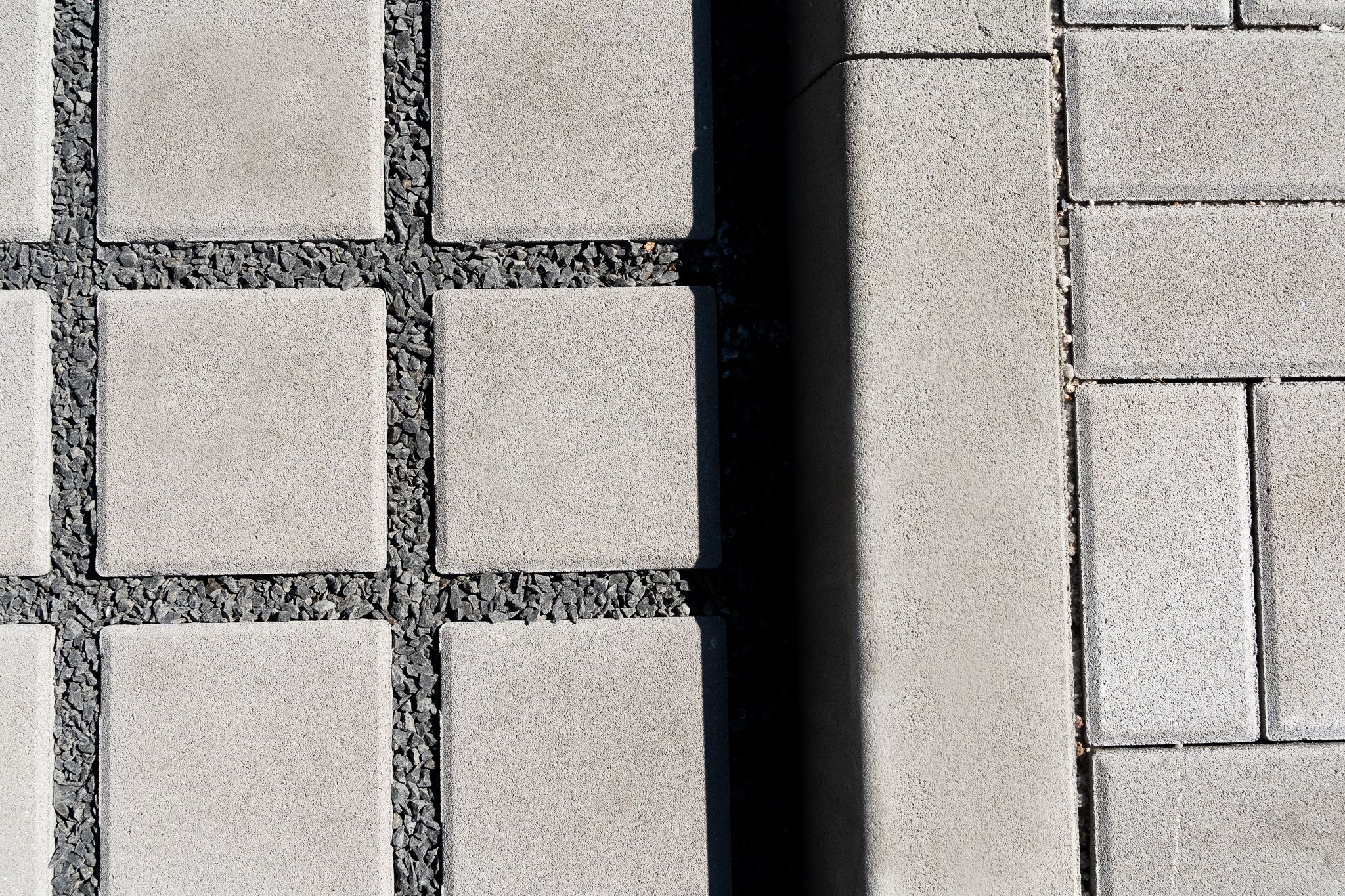

  • Vřídlo-EKO – čtvercová dlažba tvoří zajímavý šachovnicový efekt.

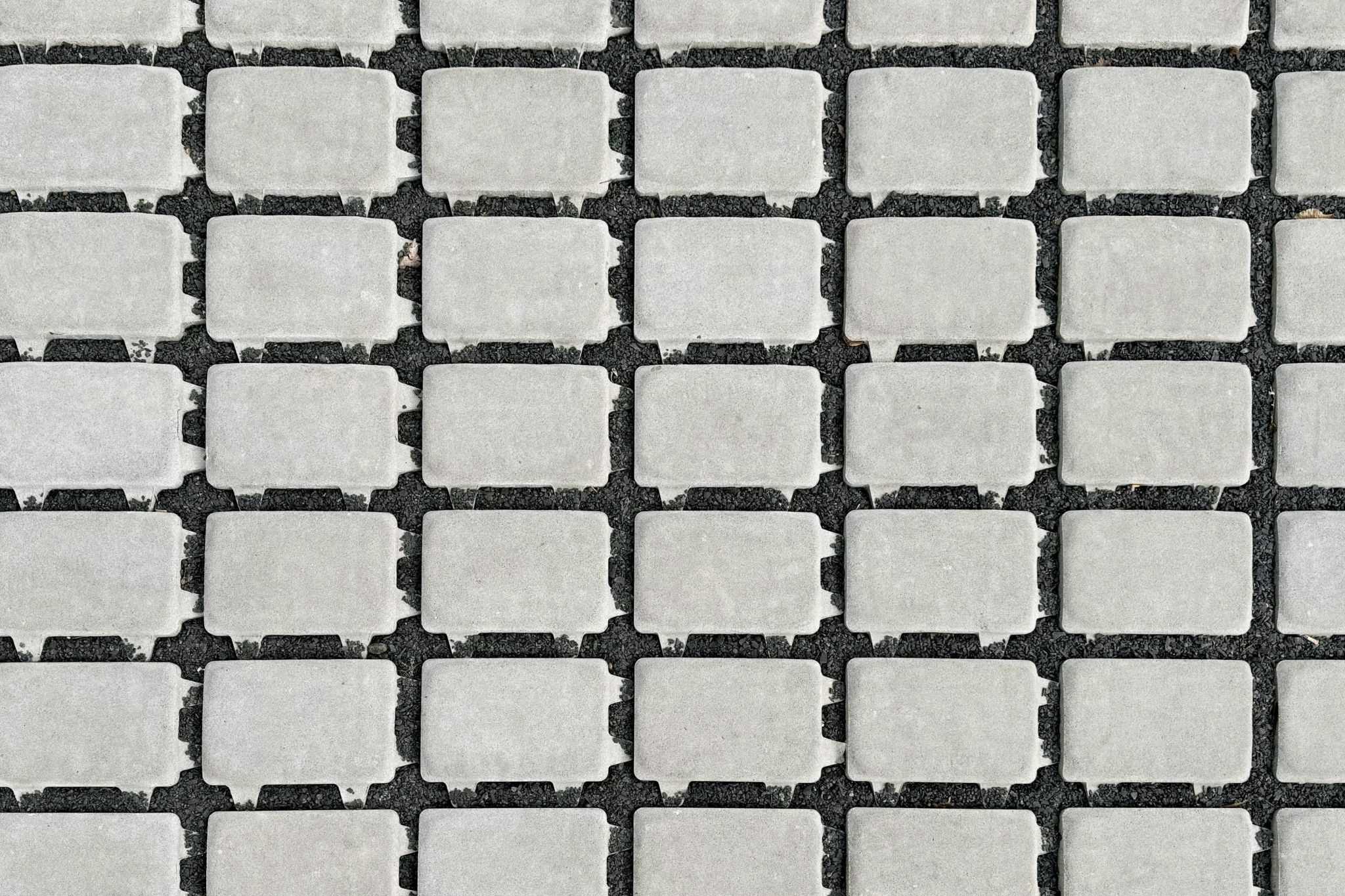

  • EKO-STONE – obdélníkový formát s 3D povrchem a výbornými protiskluzovými vlastnostmi.

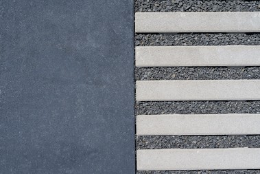

Zatravňovací dlažba Rainstone
Všechny typy zatravňovacích dlažeb LiaStone jsou po stranách vybaveny distančními výstupky pro rovnoměrné mezery, které pojmou substrát s trávou nebo dekorační zásyp. Při správném složení mohou tyto mezery tvořit až 40 % celkové plochy.
