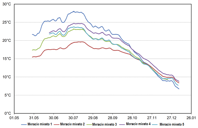

Obr. 1 Teploty prívodu studenej vody (máj až január) z 5 meracích bodov v hĺbke 1,4 m v zemi, vidiecka oblasť v južnom Nemecku (DVGW – Dr. Korth)
Obr. 2 Teploty na povrchu nástennej výtokovej zmiešavacej batérie na prívode studenej a teplej vody (Schulte, 2012)

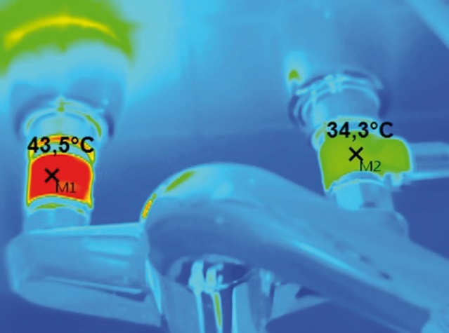

Problém „prehrievania studenej vody“ je čoraz dôležitejší – v neposlednom rade aj kvôli veľmi teplým letám za posledných 10 rokov. Zvýšené teploty vzduchu a zeme majú vplyv aj na teplotu vody, privádzanej do budov a sú výzvou pre zabezpečenie kvality a hygieny vody, Obr. 1.
Vysoké vonkajšie teploty sťažujú dodávateľom vody aj majiteľom budov obmedziť teplotu studenej pitnej vody na maximálne 25 °C. Problém prehrievania studenej pitnej vody v budovách má viacero príčin, z ktorých najzávažnejšie sú:
  • zmena klimatických pomerov,
  • vysoká teplota v interiéroch budov a v inštalačných priestoroch,
  • spoločné šachty pre studené(chladiace) aj teplovodné potrubia,
  • rozsiahle dlhé rozvody studenej aj teplej vody,
  • stagnácia vody v potrubí.
V dôsledku vyššie uvedených príčin dochádza k prehrievaniu studenej vody, ktorá už do budovy vstupuje s teplotou často nad 15 °C (Obr. 1) a počas stagnácie napr. v noci sa prehreje vo výtokovej armatúre aj „pomocou“ cirkulácie teplej vody na teplotu nad 30 °C, Obr. 2.

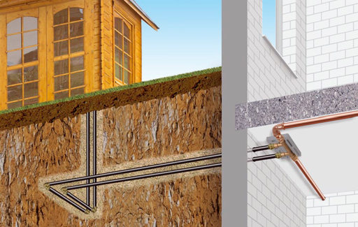

  • geotermálne chladenie pitnej vody – využívajú stabilnú teplotu podzemnej vody na chladenie pitnej vody,

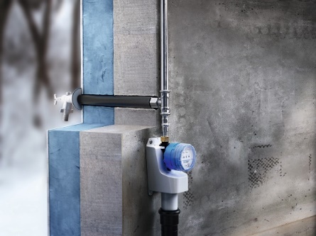

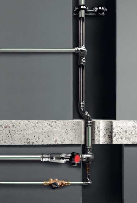

2. Preplachovacie systémy s využitím Venturiho trubice

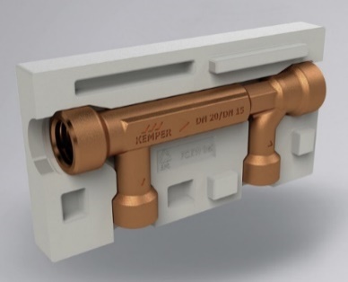

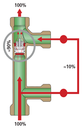

Špeciálnou armatúrou, ktorá sa dá využiť na zabezpečenie výmeny vody v stagnujúcich úsekoch potrubia vodovodu je Venturiho rozdeľovač prietoku vody. Venturiho trubica v kombinácii s okruhovým vedením pripájacieho potrubia umožňuje rozdelenie prietoku vody do hlavného (stúpacieho) a do pripájacieho potrubia, bez nutnosti použitia regulačných armatúr. Vďaka zúženiu vnútorného prierezu potrubia sa vytvára rozdiel tlaku ∆p priemerne 30–50 mbar, ktorý vynucuje prúdenie vody z hlavného smeru toku, kde je otvorená výtoková armatúra, aj do pripájacieho potrubia v objeme približne 5 až 10 % z celkového objemu prúdiacej vody. Táto časť objemu vodného prúdu prejde okruhom pripájacieho potrubia a prepláchne ho bez otvorenia výtokovej armatúry napojenej na toto pripájacie potrubie. Zvyšných približne 90 % objemu vody preteká ďalej v hlavnom smere prúdenia, za Venturiho trubicou sa toky vody spoja a celý 100-percentný prietok vody prúdi k otvorenej výtokovej armatúre, Obr. 3. Venturiho rozdeľovač prietoku predstavuje jednoduché a nenáročné riešenie, vhodné pre zriedkavo používané odberné miesta, ako sú vonkajšie ventily na fasáde, umývadlá v garáži, kúpeľne pre hostí a pod, Obr. 4. Môže byť osadený v horizontálnej aj vo vertikálnej polohe, v podlahe, pod stropom, voľne na potrubí alebo pod omietkou, Obr. 5.
Obr. 3 Venturiho trubica s rozdeľovačom prietoku – konštrukčné varianty [f. Kemper]. a – Venturiho dynamický rozdeľovač prietoku
a
b – Venturiho rozdeľovač prietoku v kombinácii so systémom „rúrka v rúrke“ s cirkulačným potrubím
b
Obr. 3 Venturiho trubica s rozdeľovačom prietoku – konštrukčné varianty [f. Kemper]. c – dynamický rozdeľovač prietoku KHS f. Kemper
c
a – Venturiho dynamický rozdeľovač prietoku, b – Venturiho rozdeľovač prietoku v kombinácii so systémom „rúrka v rúrke“ s cirkulačným potrubím, c – dynamický rozdeľovač prietoku KHS f. Kemper

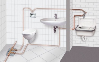

Obr. 4 Rozdeľovač prietoku zabraňuje stagnácii vody núteným prietokom pri otvorení armatúry v akomkoľvek odbernom mieste v budove [f. Kemper]. a – výtok na hadicu s nepravidelným odberom vody, vysoké hygienické riziko množenia baktérií
a
Obr. 4 Rozdeľovač prietoku zabraňuje stagnácii vody núteným prietokom pri otvorení armatúry v akomkoľvek odbernom mieste v budove [f. Kemper]. b – rozdeľovač prietoku s okruhovým potrubím prepláchne kritický úsek potrubia
b
a – výtok na hadicu s nepravidelným odberom vody, vysoké hygienické riziko množenia baktérií, b – rozdeľovač prietoku s okruhovým potrubím prepláchne kritický úsek potrubia
Obr. 5 Spôsoby inštalácie Venturiho rozdeľovača prietoku KHS [f. Kemper]. a – v podlahe
a
Obr. 5 Spôsoby inštalácie Venturiho rozdeľovača prietoku KHS [f. Kemper]. b – na stúpacom potrubí
b
Obr. 5 Spôsoby inštalácie Venturiho rozdeľovača prietoku KHS [f. Kemper]. c – pod stropom
c
a – v podlahe, b – na stúpacom potrubí, c – pod stropom

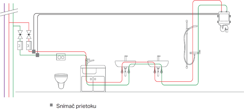

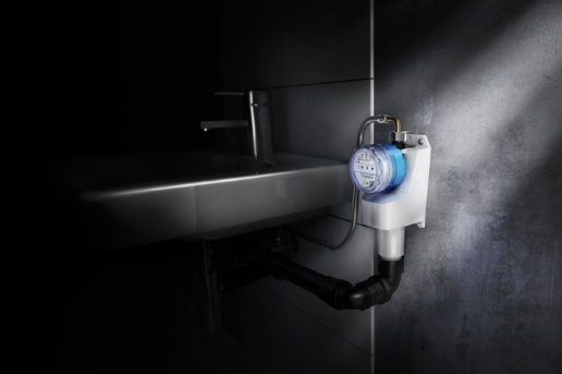

3. Automatické preplachovacie systémy s nastavením podľa času, teploty alebo prietoku
Voda v distribučnom systéme vodovodu by mala byť podľa STN EN 806-5 [1] vymenená minimálne 1-krát za týždeň. Ak sa nedá zabezpečiť výmena vody ručne, napr. pri bežnom pravidelnom odbere otváraním jednotlivých výtokových armatúr, optimálnou možnosťou je použitie automatickej preplachovacej jednotky, Obr. 6. Toto zariadenie prepláchne v nastavených intervaloch vybraný úsek vodovodu, aby bola zabezpečená pravidelná výmena vody v potrubí. Preplachovacie jednotky sú k dispozícii pre pripojenie na studenú aj na teplú vodu a inštalujú sa na konci toho úseku potrubia, ktoré sa má preplachovať vodou – napr. na konci stúpacieho potrubia alebo na konci pripájacieho potrubia vodovodu. Preplachovacie jednotky musia byť pripojené na kanalizáciu, keďže voda určená k prepláchnutiu potrubia odteká do kanalizácie (cez zápachovú uzávierku), Obr. 6.

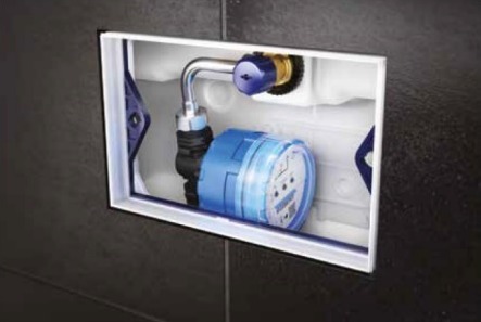

Obr. 6 Príklady inštalácie hygienických preplachovacích jednotiek [f. Geberit]. a – pre 1 prívod vody s prietokom do 3 l/min (vhodné pre prázdne byty, sezónne využívané objekty, pripojenie napr. na záhradný ventil, alebo pod umývadlo)
a
Obr. 6 Príklady inštalácie hygienických preplachovacích jednotiek [f. Geberit]. b – pre 1 prívod vody s prietokom do 3 l/min (vhodné pre prázdne byty, sezónne využívané objekty, pripojenie napr. na záhradný ventil, alebo pod umývadlo)
b
Obr. 6 Príklady inštalácie hygienických preplachovacích jednotiek [f. Geberit]. c – na dodatočnú inštaláciu do podomietkovej splachovacej nádržky WC s preplachovacím prietokom 2 × 4 l/min
c
Obr. 6 Príklady inštalácie hygienických preplachovacích jednotiek [f. Geberit]. d – pre viacero vodovodných okruhov v budove
d
Obr. 6 Príklady inštalácie hygienických preplachovacích jednotiek [f. Geberit]. e – samostatná hygienická jednotka s 1 alebo 2 prívodmi vody s väčšími prietokmi – 2 × 10 l/min umiestnená v inštalačnej predstene pod stropom, (stúpacie potrubie studenej vody je vedené oddelene pri odpadovom potrubí kanalizácie vľavo, stúpacie potrubie teplej vody a cirkulácie samostatne vpravo)
e
a, b – pre 1 prívod vody s prietokom do 3 l/min (vhodné pre prázdne byty, sezónne využívané objekty, pripojenie napr. na záhradný ventil, alebo pod umývadlo) c – na dodatočnú inštaláciu do podomietkovej splachovacej nádržky WC s preplachovacím prietokom 2 × 4 l/min, d – pre viacero vodovodných okruhov v budove, e – samostatná hygienická jednotka s 1 alebo 2 prívodmi vody s väčšími prietokmi – 2 × 10 l/min umiestnená v inštalačnej predstene pod stropom, (stúpacie potrubie studenej vody je vedené oddelene pri odpadovom potrubí kanalizácie vľavo, stúpacie potrubie teplej vody a cirkulácie samostatne vpravo)

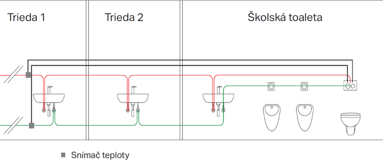

Automatické preplachovacie jednotky sú vybavené riadiacou jednotkou, ku ktorej možno pripojiť teplotný senzor, alebo senzor objemového prietoku vody. Pravidelné automatické preplachovanie v budove je možné nastaviť podľa:
  • zvoleného intervalu (nie je pevne stanovený čas prepláchnutia), vhodné pre súkromné a rekreačné objekty, kempy, hotely, obytné budovy, školy a škôlky, priemyselné podniky,
  • pevne stanoveného času, napr. 18:00 v jednom alebo vo viacerých dňoch v týždni, čas prepláchnutia je možné individuálne nastaviť, vhodné pre hotely, školy a škôlky, kuchynky v kancelárskych budovách, výstavné sály, konferenčné centrá, športové haly,
  • nastavenej teploty, kedy sa prepláchnutie začne dosiahnutím kritickej teploty vody, napr. 25 °C, končí po dosiahnutí stanovenej teploty, alebo po maximálnej dobe prepláchnutia, vhodné pre technické miestnosti, inštalačné šachty, podhľady, školy a škôlky, Obr. 7,
  • podľa prietoku, kedy sa napr. o 6:00 v jednom alebo viacerých dňoch v týždni nastaví prepláchnutie s pevne stanoveným objemom pitnej vody, napr. školy, škôlky, športové haly, hotely, kuchynky v kancelárskych budovách, hotely, výstavné sály a konferenčné centrá,
  • podľa spotreby, kedy snímač prietoku pred preplachovacou jednotkou kontroluje spotrebu vody požadovanom úseku potrubia a „spustí objemovo optimalizované diferenciálne prepláchnutie“ iba takým množstvom vody, aké je nevyhnutné pre správnu prevádzku. Systém je vhodný pre školy a škôlky, obytný dom (poschodie za bytovým vodomerom), nemocnice a opatrovateľské domy, hotely, koncertné budovy, divadlá, konferenčné centrá, športové haly, Obr. 8.

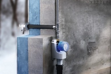

Obr. 7 Príklad preplachovania vodovodu podľa teploty – automatická jednotka preplachovania integrovaná v splachovacej WC nádržke [f. Geberit]

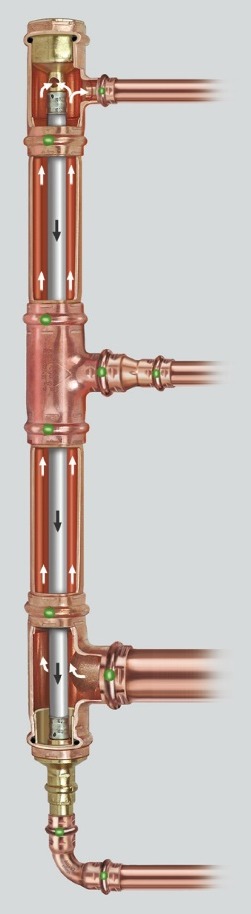

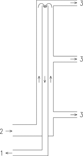

4. Cirkulačné systémy In-liner – „rúrka v rúrke“
Tieto systémy, označované aj ako „In-liner“ potrubia, zabezpečujú cirkuláciu vody integráciou súbežne vedených paralelných potrubí (privodného a cirkulačného) – do jedného zvislého stúpacieho potrubia, v ktorom je cirkulačné potrubie vedené vnútri prívodného potrubia, Obr. 9. Sú to systémy vhodné nielen pre cirkuláciu teplej vody, ale môžu sa použiť aj pre cirkuláciu pitnej studenej vody. Ich výhodou je zníženie prenosu tepla pri prehrievaní studenej vody, úspora miesta v šachtách, úspora izolačného materiálu, kotviacich prvkov, znižujú objemový prietok čerpadlom s energeticky efektívnou a ekologickou prevádzkou.
Nevýhodou je doposiaľ nedostatočná osveta, informovanosť a hlavne technická podpora pre projektantov ZTI.
Obr. 9 Systém In liner „rúrka v rúrke“ pre cirkuláciu studenej (aj teplej) vody. a – princíp cirkulácie „rúrka v rúrke“. 1 – cirkulačné potrubie, 2 – prívodné stúpacie potrubie, 3 – pripájacie potrubie
a
Obr. 9 Systém In liner „rúrka v rúrke“ pre cirkuláciu studenej (aj teplej) vody. b – prierez potrubím systém Smartloop Inliner Viega, c – päta stúpacieho potrubia s prívodným a cirkulačným potrubím [f. Viega]
b
Obr. 9 Systém In liner „rúrka v rúrke“ pre cirkuláciu studenej (aj teplej) vody. c – päta stúpacieho potrubia s prívodným a cirkulačným potrubím [f. Viega]
c
a – princíp cirkulácie „rúrka v rúrke“, b – prierez potrubím systém Smartloop Inliner Viega, c – päta stúpacieho potrubia s prívodným a cirkulačným potrubím [f. Viega]

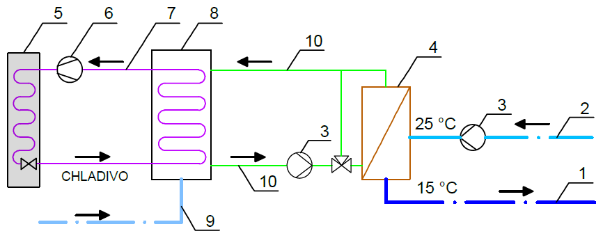

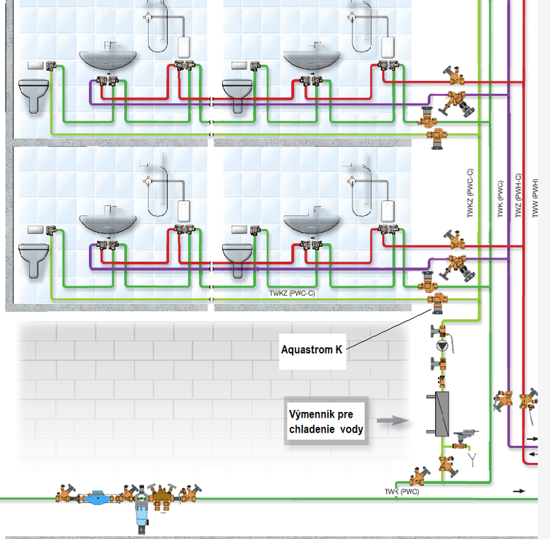

5. Chladiace cirkulačné systémy studenej pitnej vody
Cirkuláciou a chladením studenej vody sa zabezpečí požadovaná teplota aj výmena studenej vody v potrubí, podobne ako je to bežné aj v prípade cirkulačného systému teplej vody. Pre chladiaci systém studenej vody je základným technologickým prvkom výmenník, Obr. 10.
Na chladenie studenej pitnej vody možno použiť:
  • chladiacu klimatizačnú jednotku (Obr. 11),
  • tepelné čerpadlo (napr. zem–voda),
  • v závislosti od využitia budovy môžu byť už existujúce chladiace systémy (zdroje chladu) v budove použité aj pre chladenie studenej vody.
Návrh systému cirkulácie studenej vody závisí od:
  • zvolenej požadovanej výstupnej teploty studenej vody po ochladení,
  • teploty dodávanej studenej vody do objektu,
  • teploty prostredia v okolí potrubia studenej vody a cirkulácie,
  • dĺžok a dimenzií potrubia.
Obr. 10 Schéma chladenia studenej pitnej vody s výmenníkom a cirkulačným potrubím studenej vody [f. Oventrop]
Obr. 11 Schéma kompresorového chladenia studenej pitnej vody s chladiacou klimatizačnou jednotkou, výmenníkom a akumulačnou nádobou [2]. 1 – potrubie studenej pitnej vody, 2 – potrubie cirkulácie studenej vody, 3 – cirkulačné čerpadlo, 4 – výmenník, 5 – chladiaca klimatizačná jednotka, 6 – kompresor, 7 – primárny chladiaci okruh (chladivo), 8 – akumulačná nádoba technologickej vody, 9 – prívod vody do akumulačnej nádoby, 10 – okruh technologickej vody
Keď studená voda v potrubí dosiahne maximálnu povolenú teplotu 25 °C, ochladzuje sa pomocou chladiacej jednotky a výmenníka tepla. Keďže teplotný rozdiel medzi studenou vodou a okolím je oveľa nižší ako v systéme teplej vody, je aj potrebná spotreba energie výrazne nižšia.
Príklad použitia chladenia s cirkuláciou studenej vody v objekte [5]:
Inštalácia systému pitnej vody s cirkuláciou bola realizovaná v domove dôchodcov so 60 izbami. Cirkulujúca studená voda je ochladzovaná podľa potreby chladiacou jednotkou s výmenníkom tepla. Cirkulačný ventil studenej vody „Aquastrom K“ (Obr. 10) je inštalovaný pred každou užívateľskou jednotkou inštalácie studenej vody. Potrubný systém je izolovaný podľa DIN 1988-200. Chladiaci výkon je potrebný len dočasne, pretože bežný pravidelný odber udržuje systém väčšinou na optimálnej teplote. Chladenie prebieha v podstate iba v nočných hodinách. V tomto potrubnom systéme s 1500 m prívodných a cirkulačných potrubí studenej vody je potrebný priemerný chladiaci výkon 1 watt na meter dĺžky potrubia. Potrebný chladiaci výkon je 1,5 kW a potrebná chladiaca energia je približne 9 kWh za deň.
