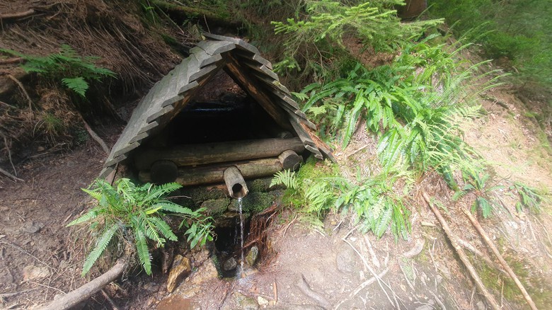

Šumava, studánka, ilustrační foto D.Kopačková, redakce

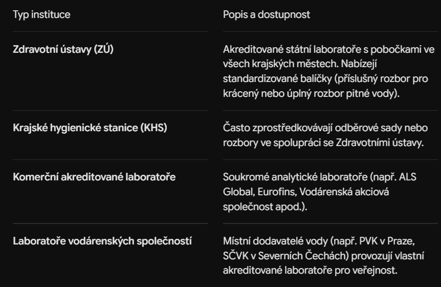

Kde si nechat udělat rozbor?
Odběr vzorků se řídí přísnými pravidly. Podrobné informace naleznete např. na webových stránkách www.pvk.cz v sekci laboratorní služby.
