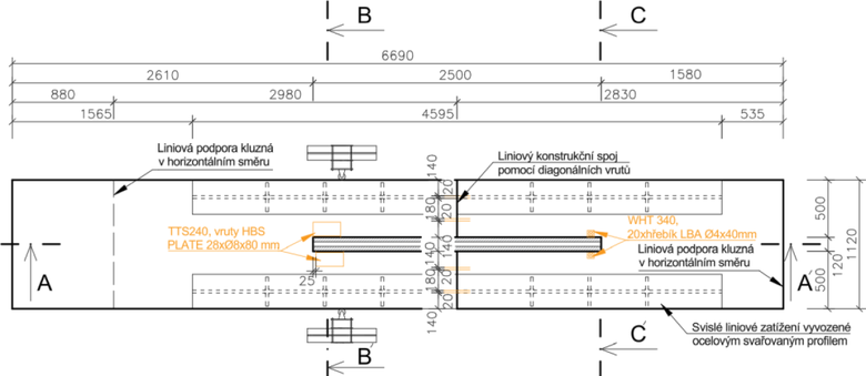

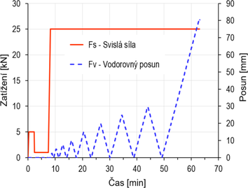

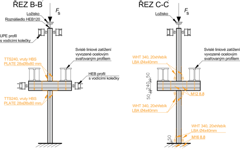

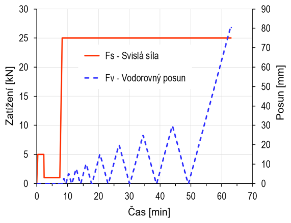

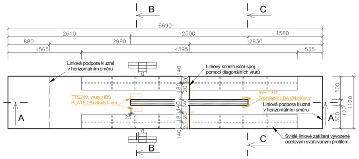

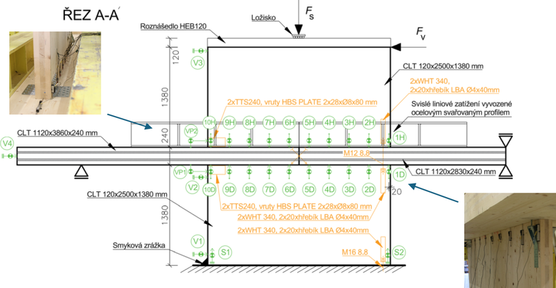

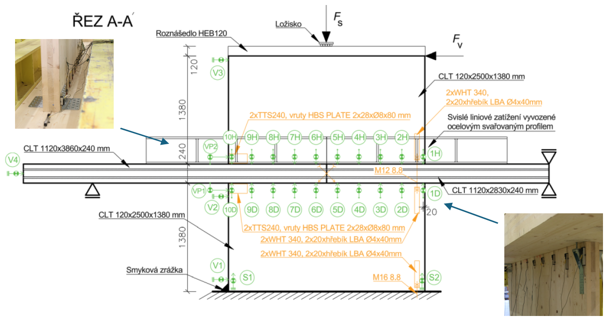

Zatěžování zkušebního tělesa během experimentu probíhalo podle postupu stanoveného normou ČSN EN 594 [7]. Schéma uspořádání zkoušky je zobrazeno na obr. 1.
Obr. 1a: Schéma uspořádání zatěžovací zkoušky: půdorys. Oranžovou barvou jsou zobrazeny kotvící a spojovací prvky, zelenou barvou je zobrazena poloha a označení snímačů.
Obr. 1b: Schéma uspořádání zatěžovací zkoušky: podélný řez. Oranžovou barvou jsou zobrazeny kotvící a spojovací prvky, zelenou barvou je zobrazena poloha a označení snímačů.

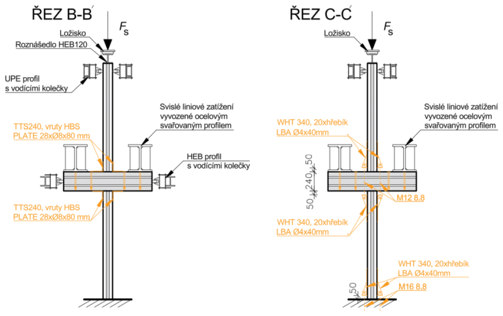

Obr. 1c: Schéma uspořádání zatěžovací zkoušky: příčné řezy. Oranžovou barvou jsou zobrazeny kotvící a spojovací prvky, zelenou barvou je zobrazena poloha a označení snímačů.
Obr. 1: Schéma uspořádání zatěžovací zkoušky: půdorys (nahoře), podélný řez (uprostřed) a příčné řezy (dole). Oranžovou barvou jsou zobrazeny kotvící a spojovací prvky, zelenou barvou je zobrazena poloha a označení snímačů.

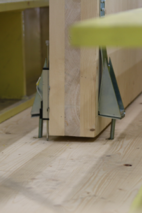

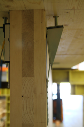

Připevnění paty zkušebního tělesa k podkladní konstrukci bylo koncipováno tak, aby odpovídalo běžnému způsobu připojení stěnových panelů ve stavební praxi, tj. s využitím lokálního přípoje pomocí tahové kotvy, která částečně umožňuje vyklenutí dolní plochy panelu.
Pata spodního panelu zkušebního tělesa byla během experimentu uložena do ocelového přípravku se smykovou zarážkou na konci, zabraňující posunu paty panelu ve vodorovném směru, viz obr. 1. Spodní roh paty panelu, přilehlý k působící vodorovné zatěžovací síle, byl připojen k podkladní konstrukci dvojicí tahových kotev Rothoblaas WHT 340. Každá z kotev byla k panelu připojena 20 ks hřebíků LBA 4×40 mm a k podkladní konstrukci závitovou tyčí M16 8.8.

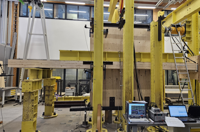

Vodorovné a svislé zatížení bylo vnášeno hydraulickými válci o maximální síle 400 kN. Svislé zatížení bylo přenášeno přes ocelové válcové ložisko a roznášecí nosník HEB 120. Zatěžování probíhalo podle schématu na obr. 2 vlevo. Svislé zatěžování bylo řízeno silou, vodorovné zatěžování bylo řízeno posunem. Stropní deska byla dále po podélných okrajích přitížena dvěma ocelovými břemeny, simulujícími zatížení stropní konstrukce.
Zkušební těleso bylo z bočních stran u horního okraje horního stěnového panelu a v místě stropní desky zabezpečeno proti vybočení z roviny stěnového panelu ocelovými profily s vodícími kolečky, umožňujícími volný svislý posun a vodorovný posun v rovině stěny. Zkušební těleso během zatěžovací zkoušky je zobrazeno na obr. 2 vpravo. V průběhu zkoušky bylo kontinuálně zaznamenáváno působící zatížení a také posunutí zkušebního tělesa v bodech, definovaných na obr. 1. Měření posunů bylo provedeno pomocí kombinace laserových triangulačních snímačů vzdálenosti ILD, indukčních snímačů posunu LVDT a pružinových potenciometrických snímačů dráhy TR.
Obr. 2a: Zatěžovací schéma zkoušky smykové stěny
Obr. 2b: Zkušební těleso v průběhu experimentu
Obr. 2: Zatěžovací schéma zkoušky smykové stěny (vlevo), zkušební těleso v průběhu experimentu (vpravo)

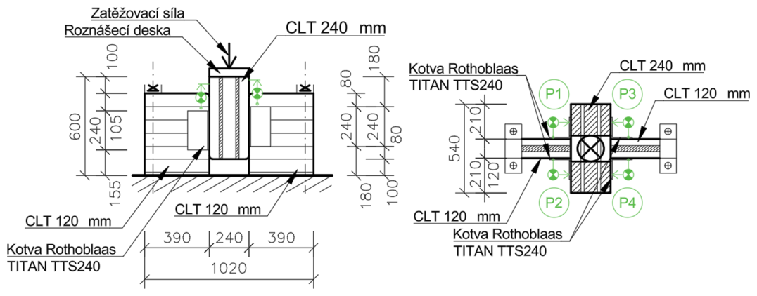

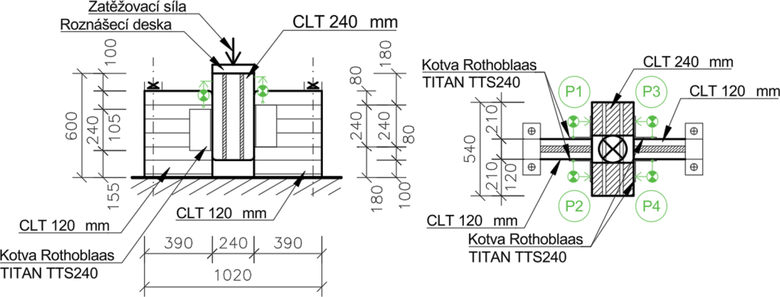

Tuhost a únosnost smykového spoje mezi panely byla ověřena pomocí protlačovací zkoušky třech zkušebních vzorků SH1–SH3. Vzorky obsahovaly stejný typ smykových úhelníků, které byly použity pro spojení panelů ve velkorozměrové zatěžovací zkoušce.
Obr. 3: Uspořádání zatěžovací zkoušky smykových úhelníků – boční pohled (vlevo), půdorys (vpravo)

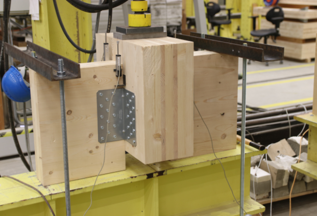

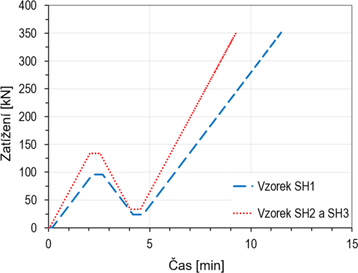

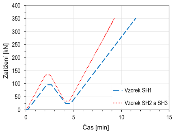

Protlačovací zkoušky probíhaly podle normy ČSN EN 26891 [8] pro zkoušení spojů ve dřevěných konstrukcích. Schéma uspořádání včetně umístění čidel je zobrazeno na obr. 3. Zatěžování bylo řízené silou dle diagramu na obr. 4 vlevo. U vzorku SH1 byla předem odhadnuta maximální únosnost Fest na 240 kN a podle ní nastaven zatěžovací průběh. Na základě výsledků zkoušky vzorku SH1 byla hodnota Fest pro vzorky SH2 a SH3 upravena na 335 kN. Rychlost zatěžování činila u SH1 0,8 kN/s, u následujících vzorků byla zvýšena na 1,1 kN/s.

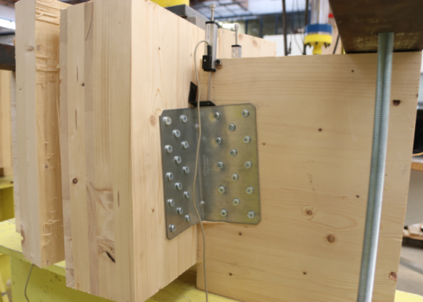

Zkušební vzorek v průběhu zatěžovací zkoušky je zobrazen na obr. 4 vpravo. Uspořádání zajišťovalo tuhé plošné podepření obou krajních panelů, zatímco mezilehlý panel se mohl působením svislého zatížení volně svisle posouvat. U všech vzorků bylo monitorováno působící zatížení a odpovídající posun mezi krajními a středním panelem. Posun byl měřen potenciometrickými snímači dráhy. Pro vyhodnocení byl použit průměr ze čtyř snímačů.
Obr. 4a: Zatěžovací diagram zkoušek smykového spoje
Obr. 4b: Zkušební vzorek během experimentu
Obr. 4: Zatěžovací diagram zkoušek smykového spoje (vlevo), zkušební vzorek během experimentu (vpravo)

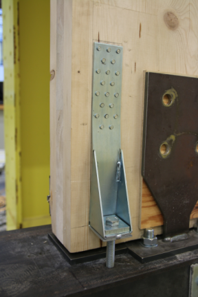

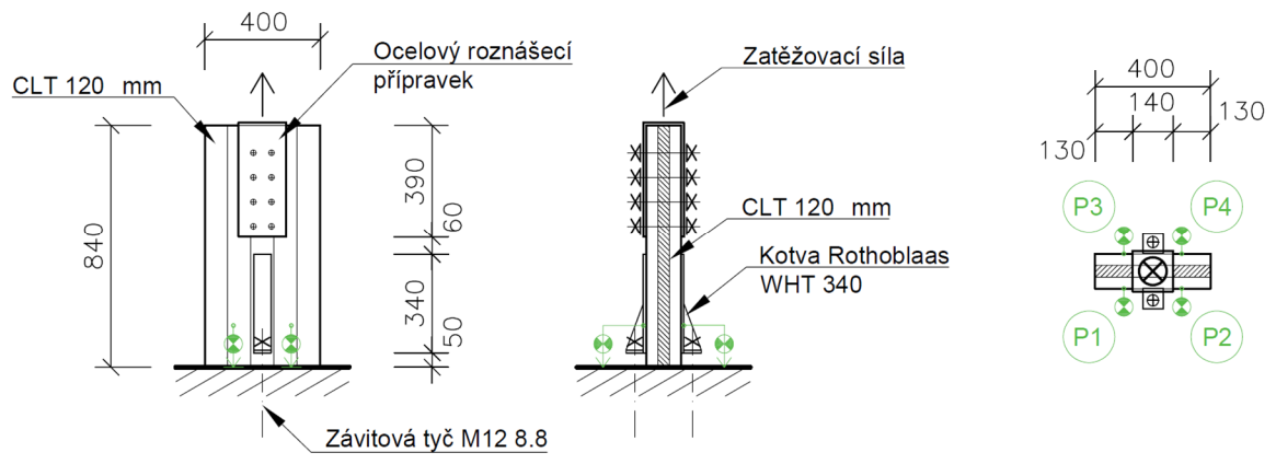

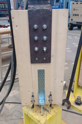

Doprovodné zkoušky tahových kotev

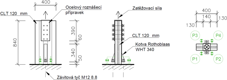

Tuhost a únosnost tahového spoje, použitého u velkorozměrové zkoušky, byly ověřeny na třech zkušebních vzorcích TE1–TE3 vystavených jednoosému tahu. Zkoušení proběhlo v souladu s normou ČSN EN 26891 [8]. Uspořádání zkoušky, včetně rozmístění snímačů, je zobrazeno na obr. 5. Zatěžování bylo řízené silou se stupňovitým průběhem odvozeným z předběžného odhadu únosnosti Fest = 95 kN, viz obr. 6 vlevo. Všechny vzorky byly zatěžována konstantní rychlostí 0,3 kN/s. Fotografie zkušebních vzorků s tahovými kotvami v průběhu experimentu jsou zobrazeny na obr. 6 vpravo.
Obr. 5: Uspořádání zatěžovací zkoušky tahových kotev – boční pohledy (vlevo, uprostřed) a půdorys (vpravo)

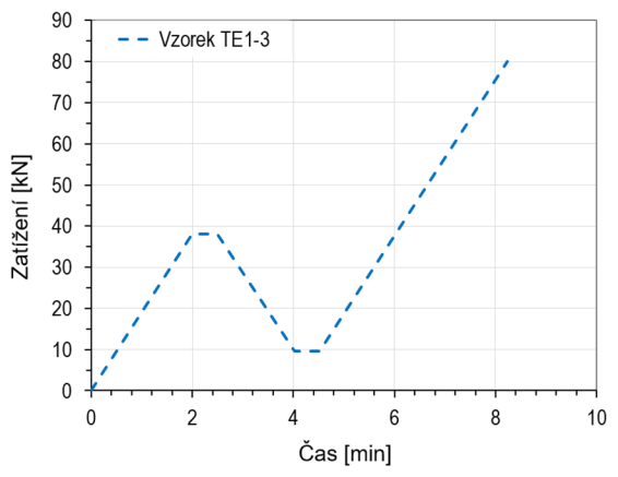

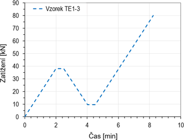

Obr. 6a: Zatěžovací diagram zkoušek tahových kotev

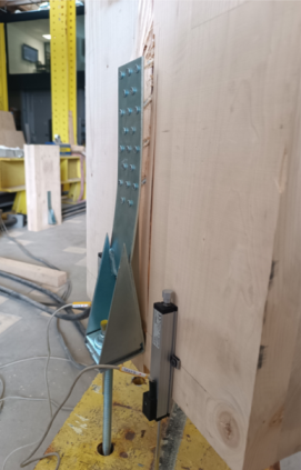

Obr. 6b: Zkušební vzorek během experimentu

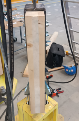

Obr. 6c: Zkušební vzorek během experimentu
Obr. 6: Zatěžovací diagram zkoušek tahových kotev (vlevo), zkušební vzorek během experimentu (uprostřed, vpravo)
Během zkoušek byly průběžně zaznamenávány působící tahová síla a odpovídající prokluz mezi kotvou a panelem. Na každý vzorek byla použita čtveřice potenciometrických snímačů dráhy a pro vyhodnocení byl použit aritmetický průměr naměřených hodnot.

Každý zkušební vzorek bylo tvořeno dvojicí třívrstvých CLT panelů o tloušťce 120 mm, délce 390 mm a výšce 500 mm, mezi ně byl vložen sedmivrstvý CLT panel o tloušťce 240 mm, šířce 540 mm a výšce 500 mm. Vnější lamely třívrstvých panelů byly orientovány kolmo ke směru působícího zatížení, zatímco vnější lamely sedmivrstvého panelu byly rovnoběžné se směrem zatížení. Každý spoj mezi panely byl osazen dvěma ocelovými úhelníky Rothoblaas TITAN TTS 240. Každý z úhelníků byl k panelům připevněn 28 vruty Rothoblaas HBS PLATE 8×80 mm. Celkové rozměry vzorků činily 540 × 1 020 × 600 mm (šířka × délka × výška).
Každý ze vzorků byl tvořen jedním třívrstvým CLT panelem o délce 400 mm, výšce 840 mm a tloušťce 120 mm. Panel byl kotven k tuhé ocelové základně pomocí dvou kovových tahových kotev Rothoblaas WHT 340 s podložkami WHTW50. Vnější lamely CLT panelu byly orientovány rovnoběžně se směrem působící tahové síly. Každá kotva byla k panelu připevněna dvaceti hřebíky LBA 4×40 mm a k základně závitovou tyčí M12 třídy 8.8.

K porušení zkušebního tělesa došlo v důsledku deformace plechu tahových kotev a otlačení dřeva od hřebíků připojujících kotvy k panelům. Toto porušení nastalo v obdobném rozsahu v přípoji spodního stěnového panelu k podkladní konstrukci a k stropnímu panelu i ve spoji stropního panelu a horního stěnového panelu, viz obr. 7. U smykových kotev došlo k vodorovnému posunu a mírnému natočení. Mód porušení u obou typů kotevních prvků (úhelníků i tahových kotev) odpovídal chování pozorovanému v doprovodných zkouškách. Zkouška byla ukončena v důsledku vybočení nástavce vodorovného válce z roviny zkušebního tělesa.
Obr. 7a: Porušení tahových kotev a smykových úhelníků ve stycích velkorozměrového zkušebního tělesa
Obr. 7b: Porušení tahových kotev a smykových úhelníků ve stycích velkorozměrového zkušebního tělesa
Obr. 7c: Porušení tahových kotev a smykových úhelníků ve stycích velkorozměrového zkušebního tělesa
Obr. 7d: Porušení tahových kotev a smykových úhelníků ve stycích velkorozměrového zkušebního tělesa
Obr. 7: Porušení tahových kotev a smykových úhelníků ve stycích velkorozměrového zkušebního tělesa

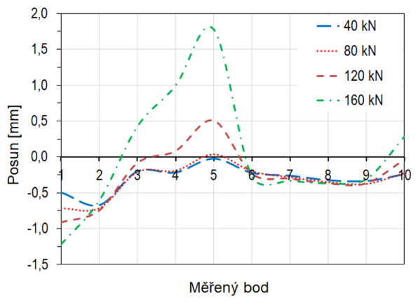

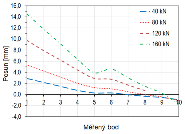

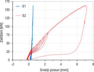

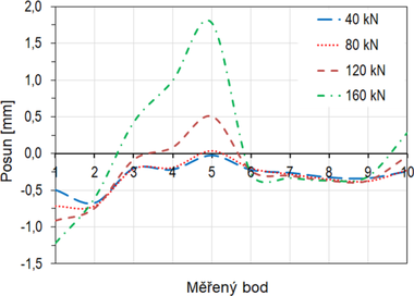

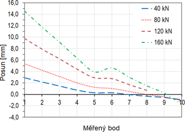

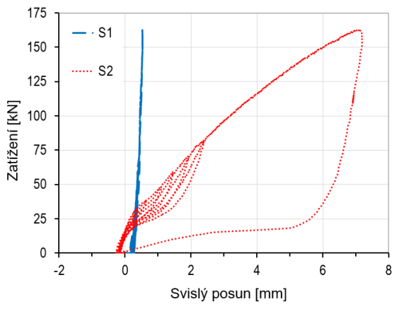

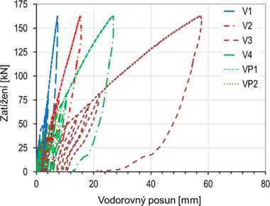

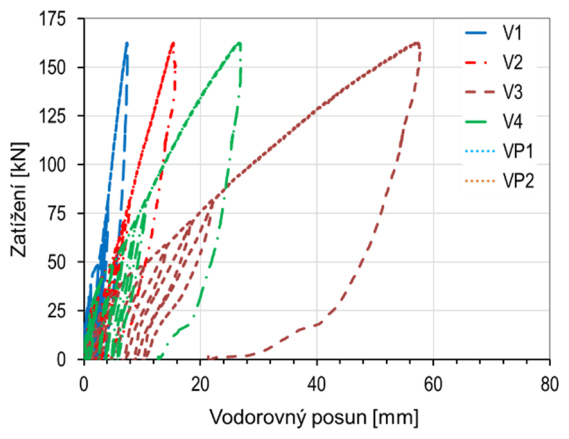

Závislost absolutních vodorovných posunů (V1–V4) a relativních vzájemných posunů (VP1 a VP2) zkušebního tělesa na vodorovném zatížení je zobrazena na obr. 8 vlevo. Závislost svislých posunů v patě spodního stěnového panelu na vodorovném zatížení je zobrazena na obr. 8 vpravo. Jednotlivé křivky odpovídají polohám a označení snímačů uvedeným na obr. 1. Na obr. 9 jsou zobrazeny průběhy svislých posunů (nadzdvižení a otlačení) v kontaktu mezi stěnovými a stropním panelem. Měřené body 1–10 na vodorovné ose odpovídají poloze snímačů 1D–10D, resp. 1H–10H.
Obr. 8a: Vodorovný posun vs. vodorovné zatížení
Obr. 8b: Svislý posun vs. vodorovné zatížení
Obr. 8: Vodorovný posun vs. vodorovné zatížení (vlevo), svislý posun vs. vodorovné zatížení (vpravo)
Obr. 9a: Průběh svislých posunů ve spoji mezi dolním stěnovým a stropním panelem
Obr. 9b: Průběh svislých posunů ve spoji mezi horním stěnovým a stropním panelem
Obr. 9: Průběh svislých posunů ve spoji mezi dolním stěnovým a stropním panelem (vlevo) a horním stěnovým a stropním panelem (vpravo)

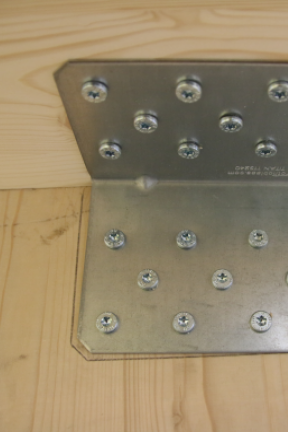

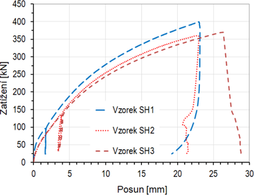

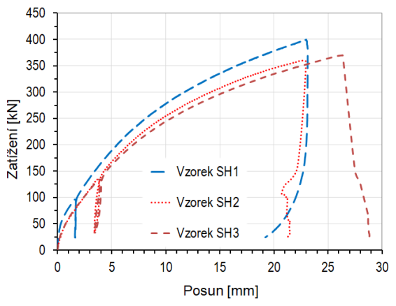

Chování všech tří zkušebních těles při zatěžování, včetně způsobu porušení, bylo obdobné, jako u velkorozměrové zkoušky. Během zkoušek docházelo k postupnému svislému posunu vnitřního (stropního) panelu. Mezi krajní řadou vrutů a stykem panelů docházelo současně k deformaci (boulení) ocelového plechu úhelníku. Zdeformovaný plech se následně lokálně zařezával do boku krajního podepřeného (stěnového) panelu. U vzorků SH2 a SH3 došlo v závěrečné fázi zatěžování k rozlomení vnitřního sedmivrstvého panelu. Zkušební vzorek po provedené zkoušce je zobrazen na obr. 10 vlevo. Obr. 10 vpravo zobrazuje závislost posunu ve styku mezi panely na působícím zatížení (vztaženo na celý zkušební vzorek se čtyřmi úhelníky). Každá z křivek vznikla zprůměrováním údajů ze čtyř snímačů, z nichž každý byl umístěn na jedné ze smykových kotev.
Obr. 10a: Typické porušení zkušebního vzorku se smykovými úhelníky
Obr. 10b: Posun ve styku mezi panely vs. působící zatížení (těleso se čtyřmi úhelníky)
Obr. 10: Typické porušení zkušebního vzorku se smykovými úhelníky (vlevo), posun ve styku mezi panely vs. působící zatížení (těleso se čtyřmi úhelníky, vpravo)

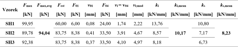

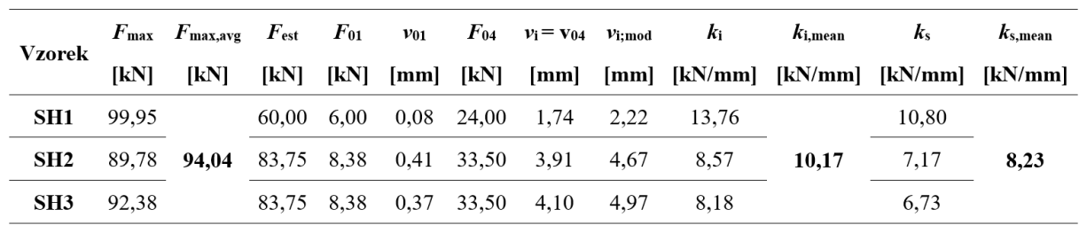

Maximální únosnost Fmax byla definována jako velikost síly působící v okamžiku porušení zkušebního vzorku. Pro stanovení tuhosti byly použity naměřené hodnoty zatížení odpovídající 10 % a 40 % odhadované maximální únosnosti Fest a příslušné hodnoty posunů v01 a v04. Vyhodnocené hodnoty tuhostí, vztažených na jeden úhelník, jsou uvedeny v tab. 1.
Tab. 1: Vyhodnocení tuhosti smykového úhelníku (na jeden úhelník)

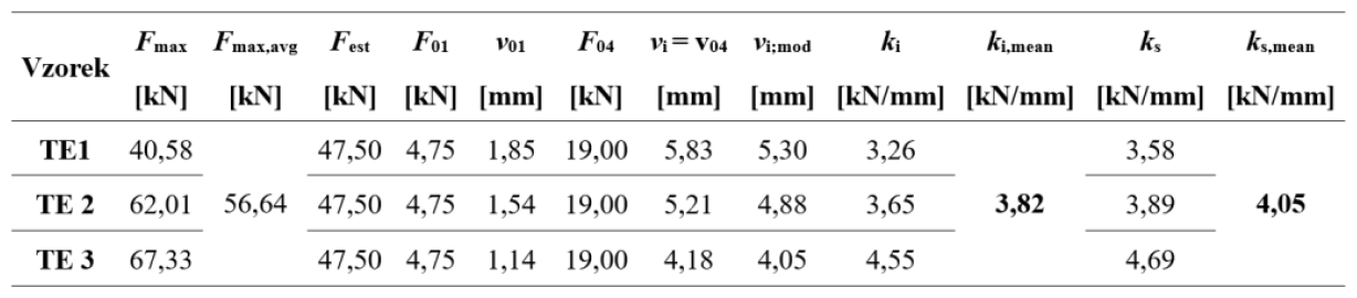

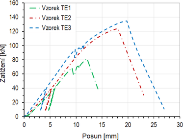

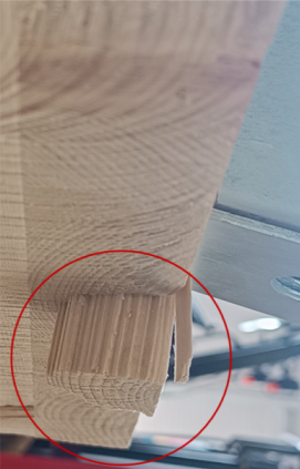

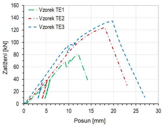

Porušení vzorku TE1 nastalo předčasně v důsledku nerovnoměrného namáhání obou kotev ve vzorku. K porušení došlo až po překonání zatížení o velikosti 40 % z odhadnuté maximální únosnosti, z něhož se stanovuje tuhost spoje, proto byly výsledky měření pro stanovení tuhosti vzorku použity. Porušení vzorků TE2 a TE3 bylo způsobeno kombinací plastické deformace ocelového prvku a porušení dřeva v oblasti styku. Mechanismus porušení lze klasifikovat jako blokový smyk, tj. kombinaci smykového porušení rovnoběžně s vlákny a porušení tahem kolmo k vláknům. Výsledkem bylo vytržení bloku dřeva v okolí hřebíků, včetně částečného oddělení vnější lamely CLT panelu. Způsob porušení je zobrazen na obr. 11 vlevo. Ocelová kotva vykazovala plastickou deformaci a mírnou rotaci jejího svislého ramene, zejména v oblasti výztuh. Takové chování indikuje ohybové namáhání kotvy vyvolané kombinací osové síly a excentricity zatížení. Obr. 11 vpravo zobrazuje závislost posunu ve styku kotvy a panelu na zatížení. Každá z křivek vznikla zprůměrováním údajů ze dvou snímačů, z nichž každý byl umístěn na jedné z tahových kotev.
Obr. 11a: Typický tvar porušení zkušebního tělesa s tahovou kotvou
Obr. 11b: Typický tvar porušení zkušebního tělesa s tahovou kotvou (zakroužkovaná oblast zvýrazňuje porušení blokovým smykem)
Obr. 11c: Posun v kontaktu mezi kotvou a panelem vs. zatížení (těleso se dvěma kotvami)
Obr. 11: Typický tvar porušení zkušebního tělesa s tahovou kotvou (zakroužkovaná oblast zvýrazňuje porušení blokovým smykem; vlevo a uprostřed), posun v kontaktu mezi kotvou a panelem vs. zatížení (těleso se dvěma kotvami; vpravo)

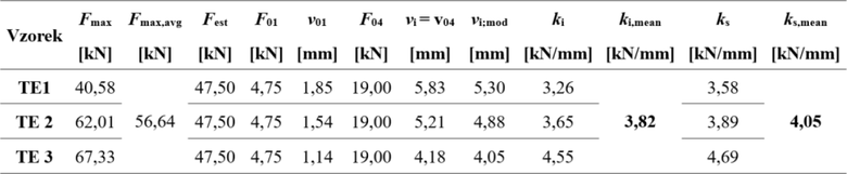

Vyhodnocení naměřených dat proběhlo stejným postupem jako u zkoušek smykových úhelníků. Hodnoty tuhosti, vztažené na jednu tahovou kotvu, jsou uvedeny v tab. 2.
Tab. 2: Vyhodnocení tuhosti tahové kotvy (na jednu kotvu)

Experimenty prokázaly, že zatížení z horního stěnového panelu se nepřenášelo rovnoměrně po celé horní hraně spodního panelu, což je v rozporu s předpoklady běžně užívanými v analytických a numerických modelech smykových stěn (ČSN EN 1995-1-1 [9]). Míra koncentrace napětí a velikost lokálního otlačení v tlakové oblasti kolmo k vláknům významně závisely na tuhosti (poddajnosti) stropní desky.
