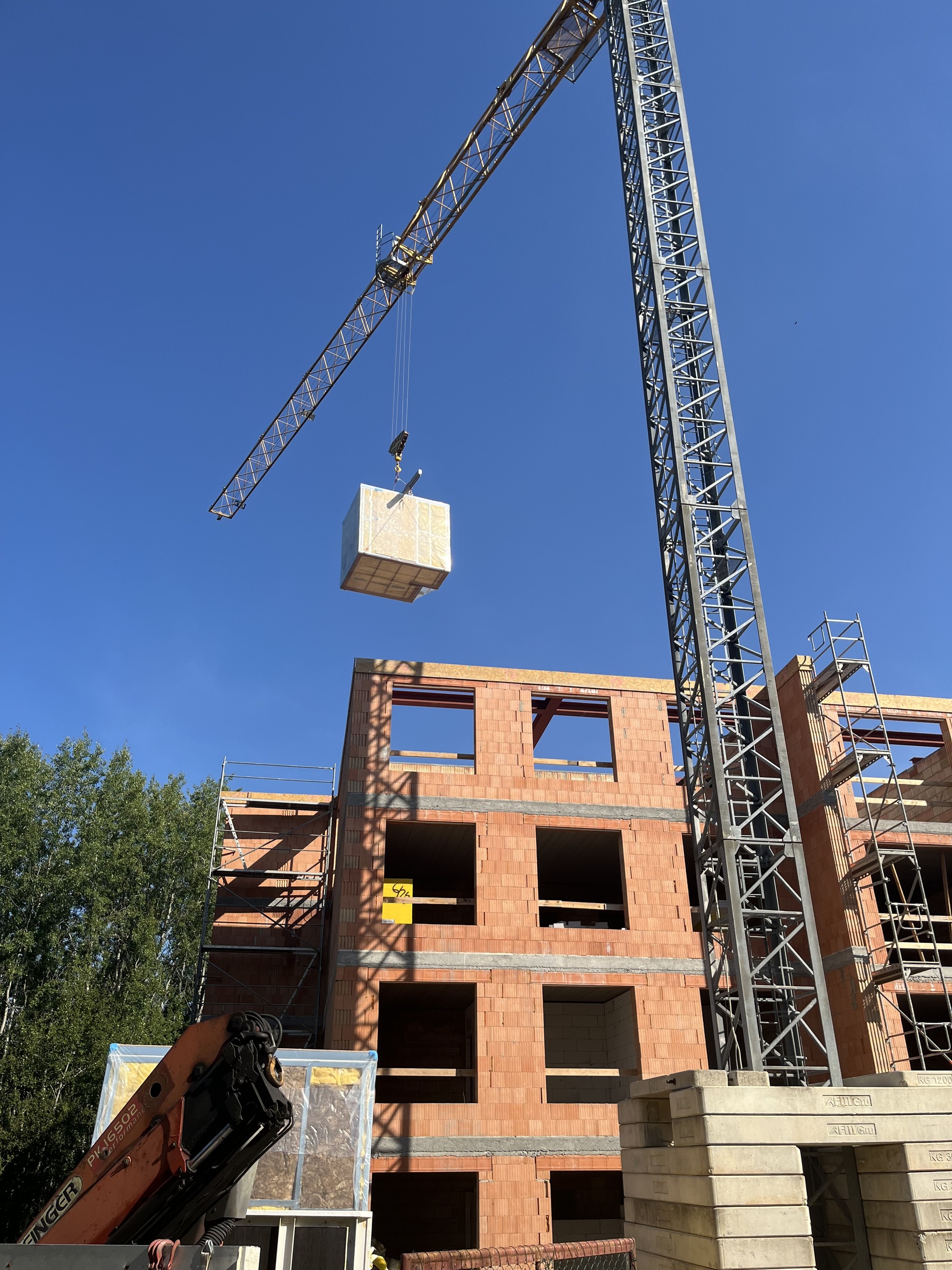

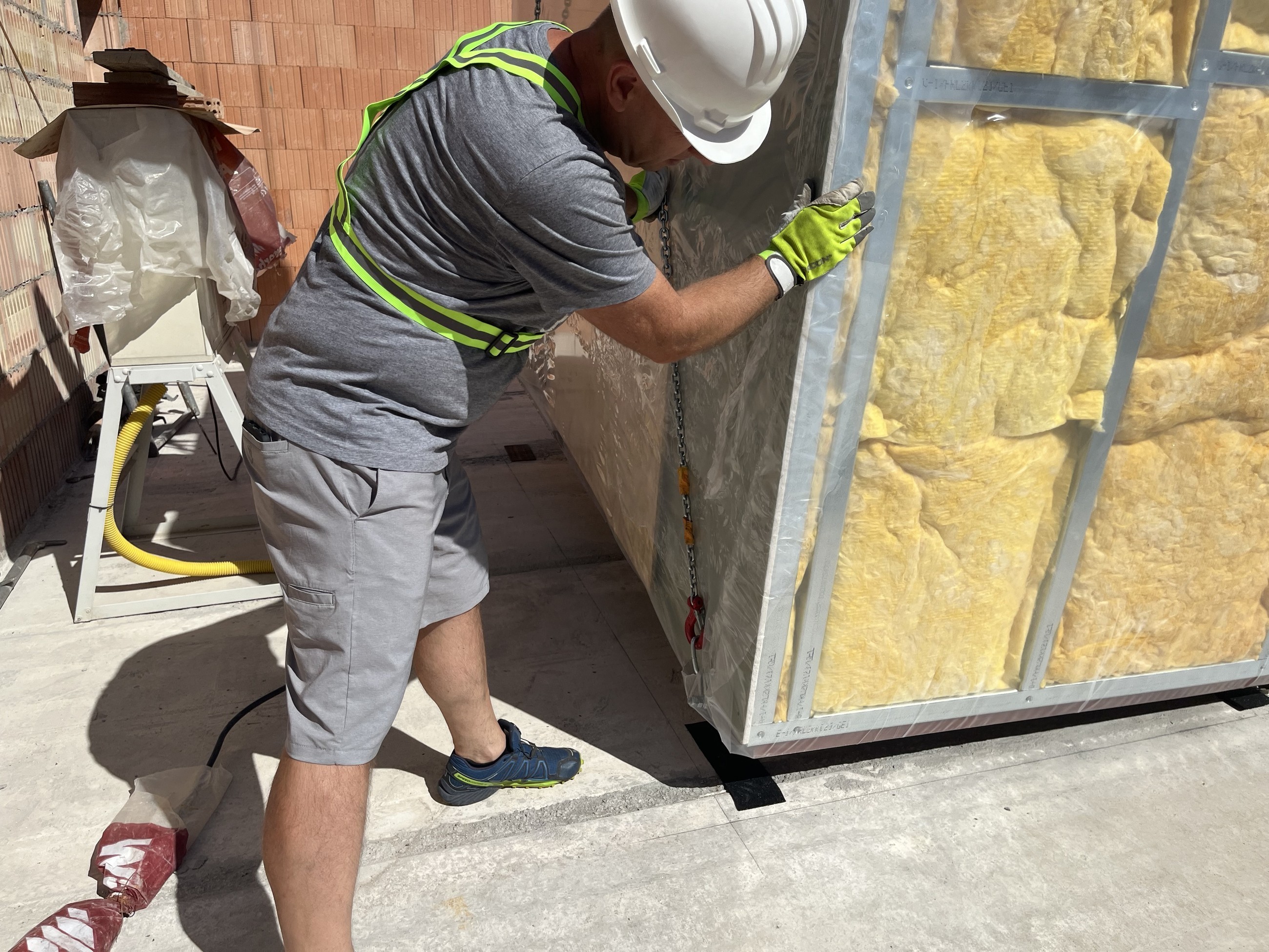

Druhým pilířem dostupné výstavby je podle odborníků prefabrikace a modularita, tedy přesun části práce z otevřené stavby do řízené výroby. „Výroba panelů v řízeném prostředí snižuje chybovost a zvyšuje efektivitu,“ řekl Tomáš Korecký ze společnosti Saint-Gobain. Klíčové jsou podle něj také vzorové detaily napojení, například stěn na podlahy, rohy a stropy nebo způsob zabudování oken, protože právě detaily rozhodují o funkčnosti a životnosti stavby.

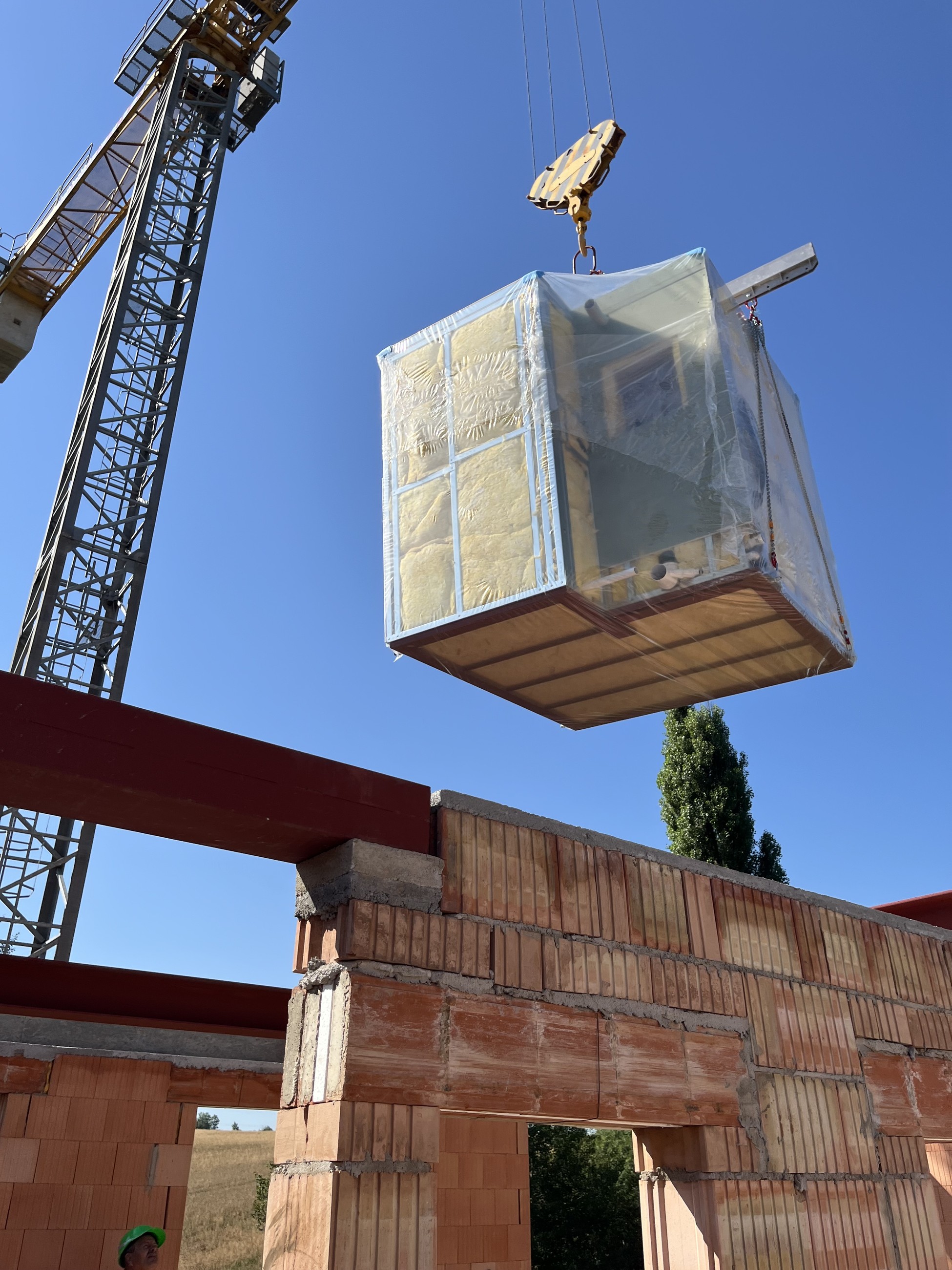

Názorným příkladem mohou být prefabrikované koupelny, které vznikají jako hotový celek v hale a na stavbě se pouze usadí na místo. Tento postup zrychluje návaznost profesí a zároveň snižuje riziko chyb při montáži.
Prefabrikace může obcím pomoci i při nedostatku kapacit ve školách a školkách. „Zažil jsem realizaci přístavby mateřské školy, která zabrala pouhých deset týdnů. První skeletové prvky byly přivezeny 25. října, fasáda byla hotová 10. listopadu, dokončovací práce skončily 18. prosince a od 6. ledna již bylo možné stavbu využívat,“ popsal Tomáš Korecký. Pokud má obec připravenou dokumentaci, lze podle něj reagovat velmi rychle.

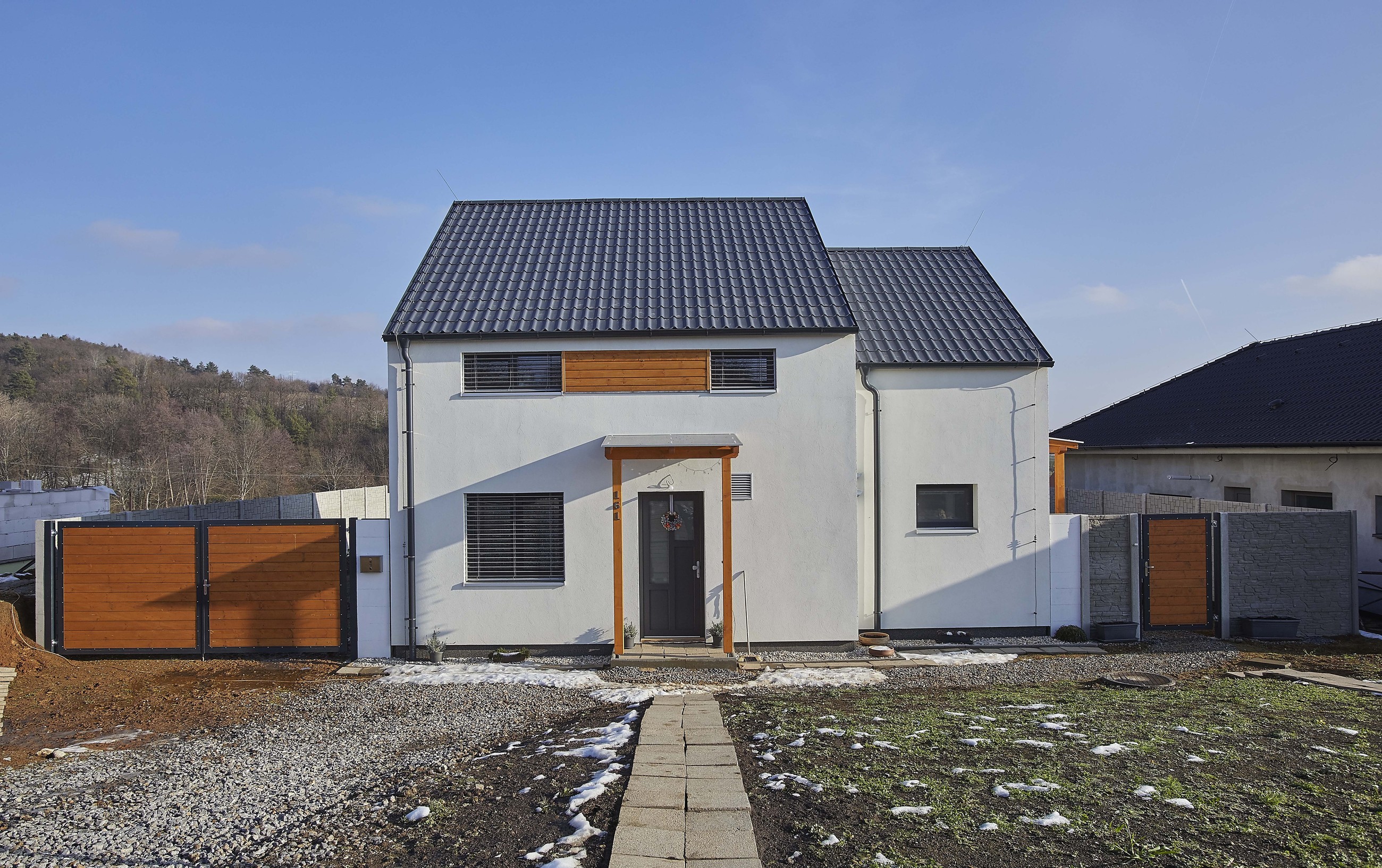

Roli ve zrychlení výstavby může hrát i změna pravidel požární bezpečnosti, která platí od srpna loňského roku. Ta rozšiřuje možnosti pro dřevostavby a hybridní konstrukce u nevýrobních objektů. „V minulosti platilo, že dřevostavby mohly mít maximálně dvanáct metrů a čtyři podlaží. Nyní je možné stavět až do výšky osmnácti metrů a sedmi podlaží, při kombinované stavbě dokonce do 22,5 metru,“ připomněl Miloš Hutník z Weberu.
Rychlejší výstavbu dřevostaveb dokládají také data Českého statistického úřadu: dřevostavba se podle nich staví zhruba 33,3 měsíce, zatímco výstavba průměrného rodinného domu zabere 45 měsíců. Rozdíl je tedy přibližně dvanáct měsíců.
