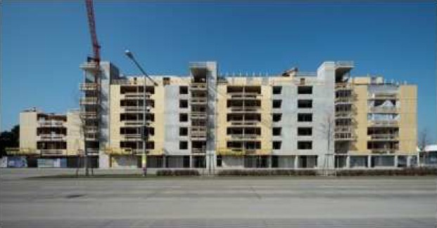

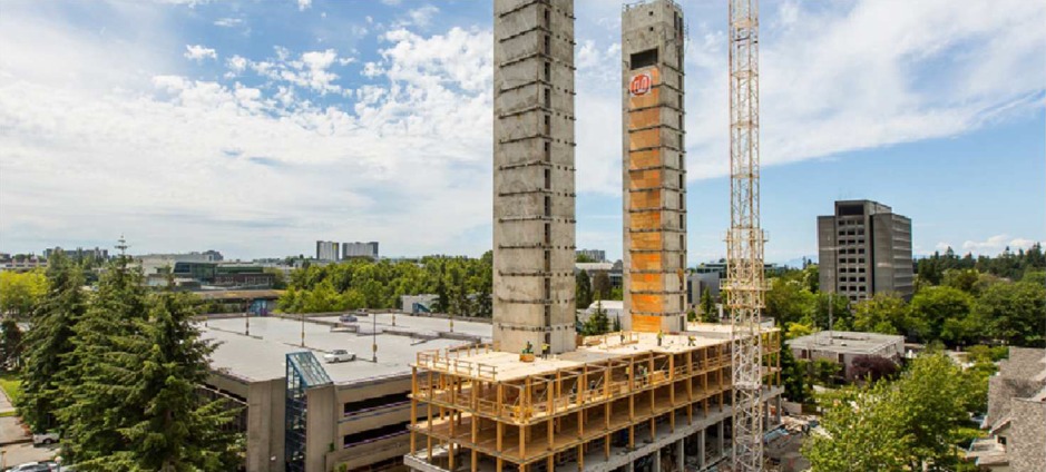

Výztužné betonové jádro
Tradičně se nejvíce používá betonové jádro či jádra, která se většinou umisťují symetricky v půdoryse dřevostavby, viz obr. 2. Velikost vodorovných zatížení ovlivní rozhodnutí o umístění jádra/jader a o umístění případných dalších výztužných stěn. Centricky umístěná jádra jsou obecně účinnější s rostoucím zatížením a představují nejjednodušší řešení, jak se vyhnout problémům s kroucením budovy v podmínkách vysokého zatížení větrem.
Obr. 2 Výstavba dřevostavby s betonovými výztužnými jádry

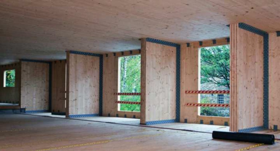

Vnitřní výztužné stěny jsou rozumným řešením pro ztužení dřevostaveb s pevným půdorysem, kde lze koordinovat umístění stěn a není nutná budoucí flexibilita včetně odstranění těchto stěn, viz obr. 3.
Obr. 3 Dřevostavba s výztužnými a nosnými stěnami z CLT panelů
Přístup založený na vnitřních výztužných stěnách se obecně nejlépe osvědčuje u obytných budov a je méně pravděpodobné, že bude dobře fungovat u budov s jiným účelem využití, např. v kancelářských, školských nebo jiných budovách. Vnitřní výztužné stěny mohou ale i u některých obytných budov omezovat flexibilitu plánování a možnost provádět změny v pozdní fázi projektování nebo po dokončení stavby. To může nastat např. u tržního bydlení, kde jsou někteří developeři závislí na určité flexibilitě dispozice. Jak již bylo zmíněno vnitřní výztužné stěny nejsou praktické pro většinu kancelářských, institucionálních nebo školských budov, kde budou rekonstrukce spojené např. se změnou nájemce v budoucnu omezeny konstrukčním uspořádáním.

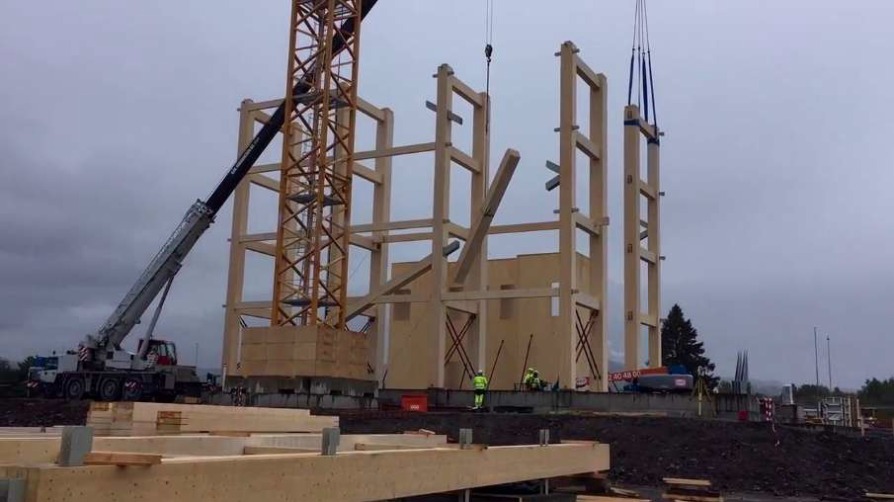

3.5 Diagonální ztužení

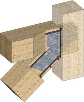

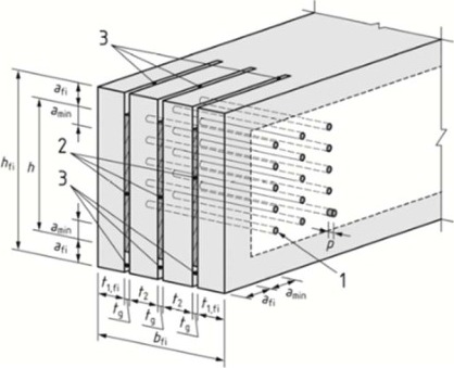

Diagonální ztužení (obr. 4 a obr. 5) se používá hlavně u těžkých dřevěných skeletů. Poněvadž v tomto případě jsou prvky spojovány na tupý sraz, je ve většině případů pro jejich spojení vhodné využít vsazené ocelové plechy (v terminologii tesařů tzv. žiletkový spoj), viz obr. 4, který má velmi dobrou požární odolnost.
Obr. 4a Spoj s využitím vsazených ocelových plechů
Obr. 4b Spoj s využitím vsazených ocelových plechů
Obr. 4 Spoj s využitím vsazených ocelových plechů
Obr. 5 Výstavba těžkého skeletu dřevostavby s diagonálním ztužením

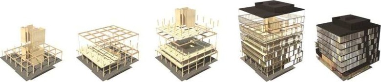

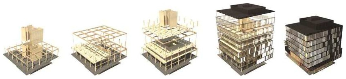

S rostoucí výškou dřevostavby je vyžadován sprinklerový systém. Umístění sprinklerů by mělo být zohledněno při řešení konstrukčního systému. Vedle toho se musí řešit požární odolnost nosné konstrukce, která ve většině případů vyžaduje zapouzdření. Zapouzdření se zajišťuje dostatečnou tloušťkou desek na bázi sádry nebo jiných podobných materiálů pro zabránění či omezení zuhelnatění dřeva za požáru, a především omezení rychlosti jeho šíření. Na obr. 6 je možné provedení vícepodlažní hybridní dřevostavby s použitím betonu.
Obr. 6a Možné provedení vícepodlažní dřevostavby
Obr. 6b Možné provedení vícepodlažní dřevostavby
Obr. 6 Možné provedení vícepodlažní dřevostavby

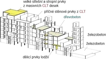

Vícepodlažní dřevostavby u nás zatím můžeme normativním způsobem realizovat do požární výšky (od podlahy prvního podlaží po podlahu posledního podlaží) 12 m. U těchto dřevostaveb si zatím vystačíme s konstrukcí na bázi lehkého dřevěného skeletu. S rostoucí výškou dřevostaveb bude však třeba používat masivní deskové konstrukční systémy, viz obr. 3 a obr. 6, a konstrukční systémy na bázi těžkého dřevěného skeletu, viz obr. 4 a obr. 5.

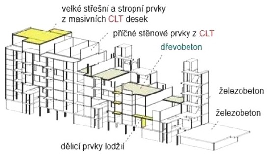

V současnosti se též stále více dřevostavby navrhují na principu optimální kombinace dřeva s jinými konstrukčními materiály – betonem a ocelí. První podlaží dřevostaveb bývá obvykle ze železobetonu, viz obr. 2 a obr. 6.
V zájmu zajištění tuhých stropů vícepodlažních dřevostaveb se potom používají kompozitní dřevobetonové stropní konstrukce, pro které jsme již zpracovali evropskou technickou normu, zavedenou u nás jako ČSN P CEN/TS 19103. Jako perspektivní se jeví i používání nosných konstrukčních skeletových systémů ze železobetonu s obvodovými a vnitřními stěnami na bázi lehkého dřevěného skeletu, např. v podobě systému TiCo, vyvinutého na Univerzitním centru energeticky efektivních budov ČVUT v Praze.
