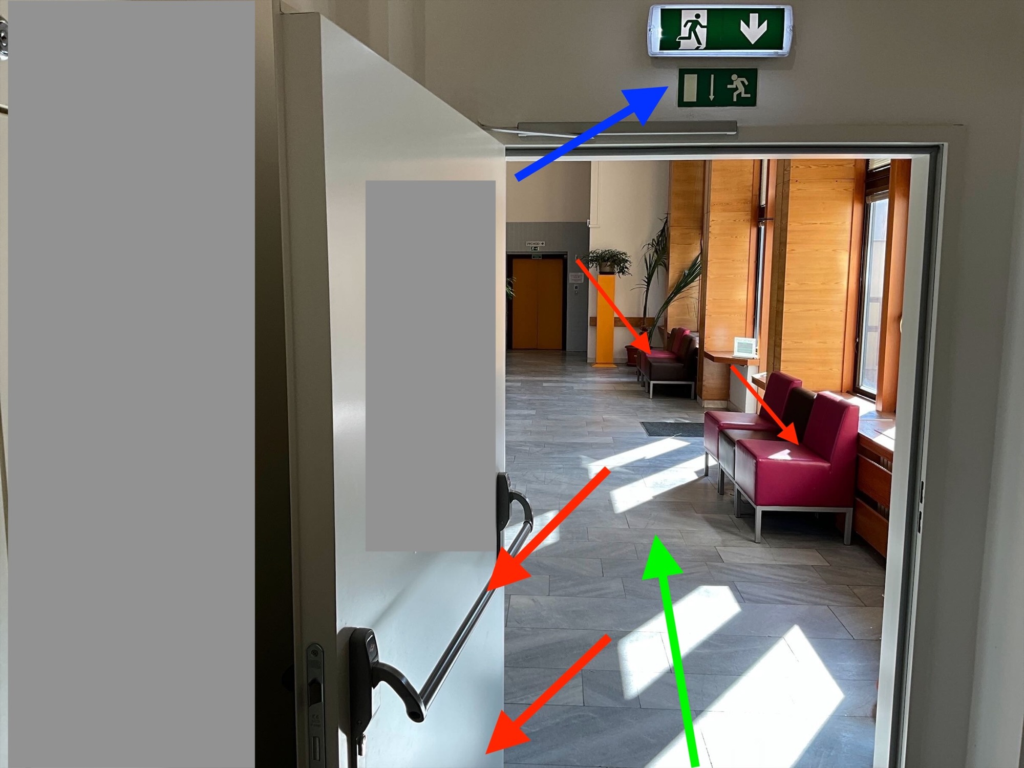

2.1 Chybné provedení požárních dveří v únikové cestě
Na základě dokumentovaného případu ze zdravotnického zařízení s lůžkovou částí byly zjištěny následující závažné nedostatky:

  • Otevíráním proti směru úniku brání bezpečnému a plynulému průchodu osob při evakuaci – což je v přímém rozporu s §4 Vyhl. č. 202/1999 Sb. a v rozporu také s NV č.101/2005 Sb.
  • Dveře v únikové cestě neobsahují prosklení – transparentní část o ploše alespoň 0,06 m2 dle ČSN 73 0835, umožňující průhled na druhou stranu
  • Dveře jsou osazeny obráceně, včetně antipanikového kování – to je na nesprávné straně, tedy nepřístupné těm, kteří opouštějí prostor ve směru únikové cesty. V krizové situaci to znamená nefunkční únikovou cestu.
  • Nesplňují požadavky na samo zavírání samozavíračem, které zajišťuje, že se požární dveře, trvale fixované v otevřené poloze, v případě požáru samy uzavřou a zamezí šíření ohně a kouře. Samozavírač byl namontován, dveře byly fixovány v otevřené poloze a zavírání bylo přes elektromagnet s manuálním ovládáním elektro zámku ovladačem na zdi vedle dveří. Dle ČSN 73 0810 musí být samočinný zavírač uvolněn automaticky EPS, nebo jiným systémem lokální detekce požáru…
Takové provedení požárních dveří nejenže odporuje požadavkům norem a právních předpisů, ale v praxi přímo ohrožuje evakuaci osob a funkci požárních úseků. Stěží si umíme představit, co toto „nedopatření“ může v kritickém okamžiku způsobit.

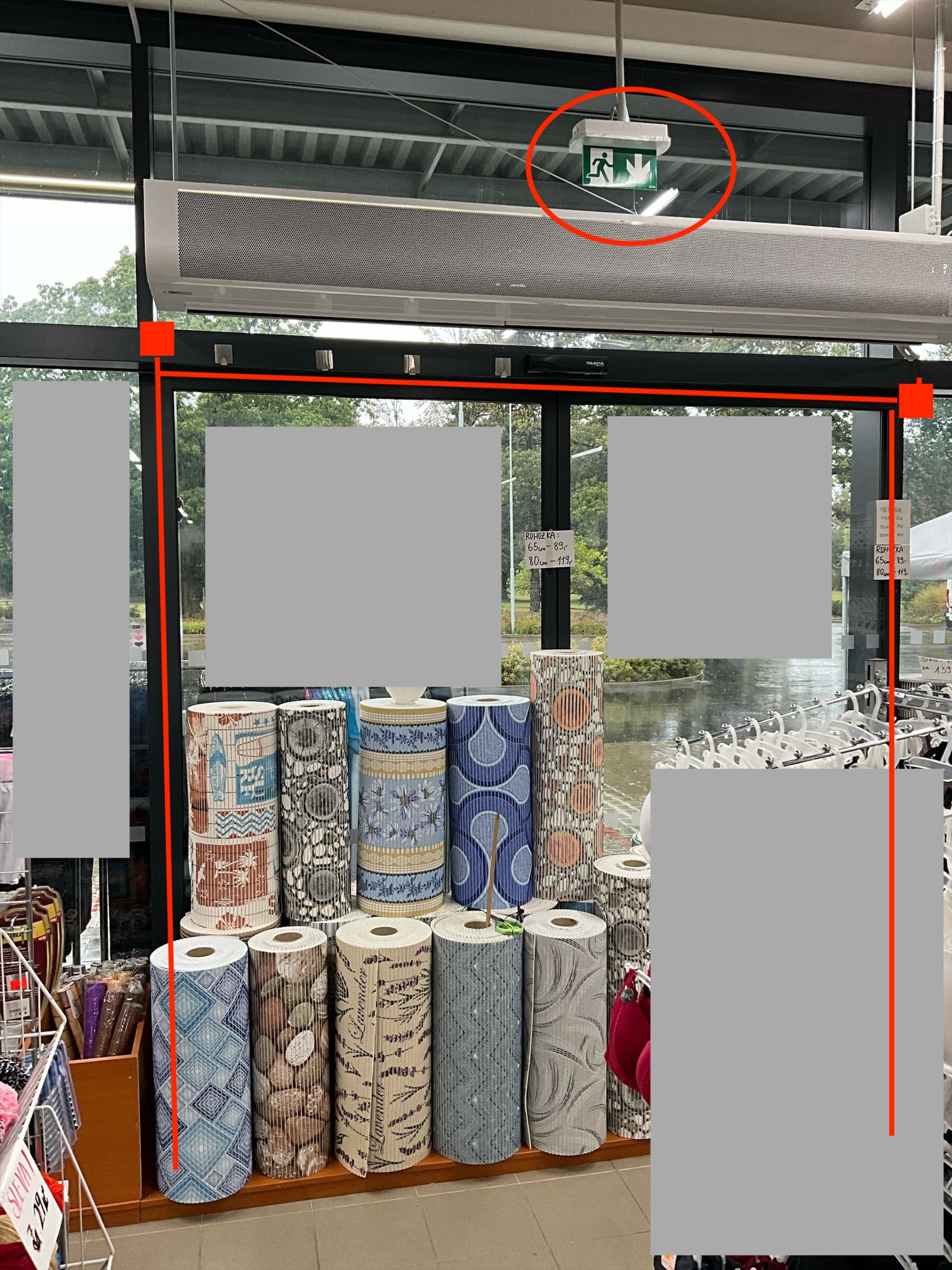

Zmíním ještě druhý případ, tentokrát z komerčního prostředí, kdy provozovatel obchodní jednotky v prostoru únikového východu umístil zboží a zcela znemožnil použití tohoto únikového východu, a to jak pro únik osob z prostoru, tak také pro případný hasičský zásah.

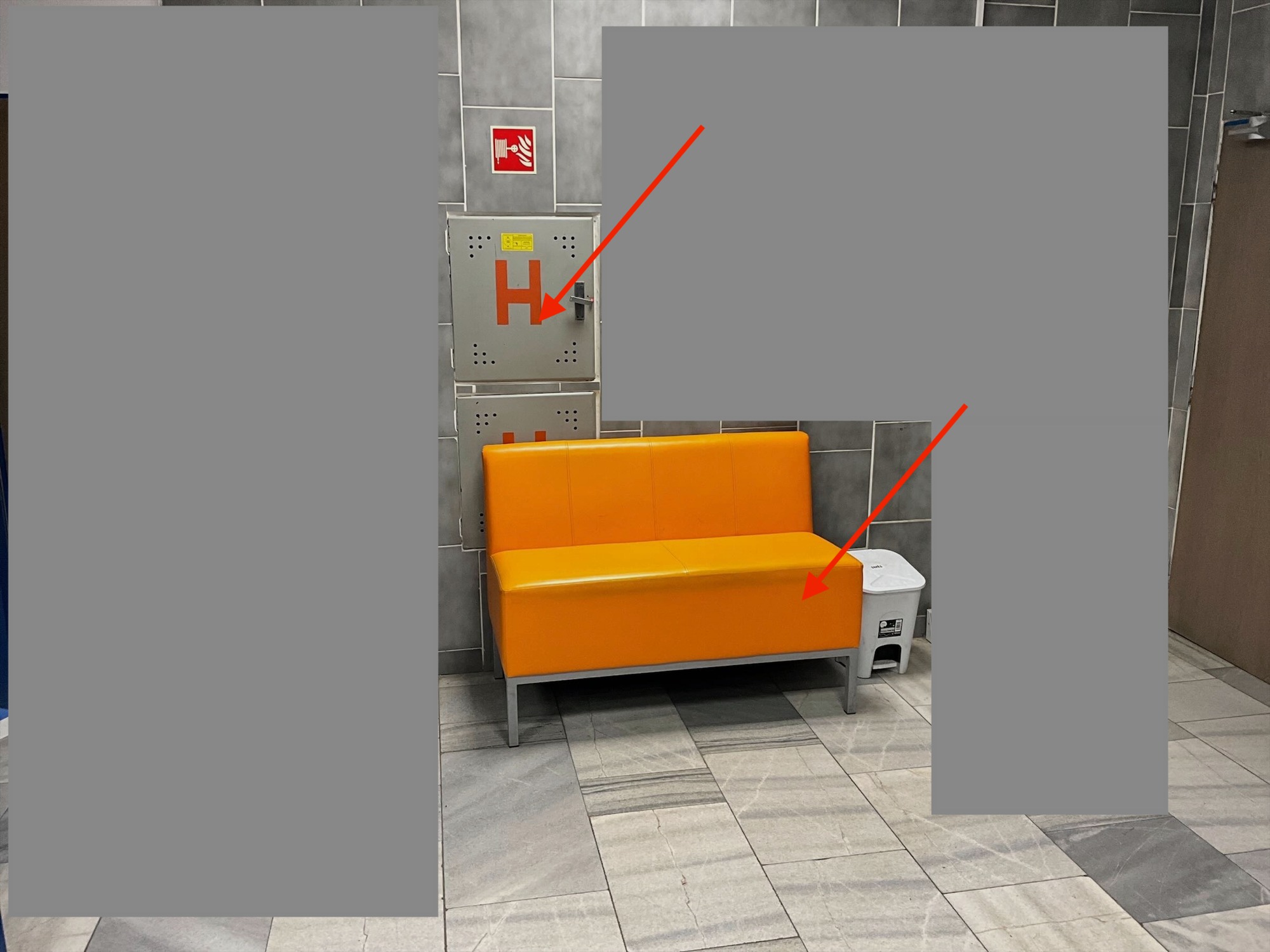

2.2 Hořlavý nábytek a překážky v únikových cestách
Dalším závažným pochybením je umístění sedacího nábytku z hořlavých materiálů v chráněné únikové cestě, což je v rozporu s:
  • Vyhláškou č. 23/2008 Sb., o technických podmínkách požární ochrany staveb
  • Nařízením vlády č. 101/2005 Sb., konkrétně požadavky na požární bezpečnost pracoviště
  • ČSN 73 0802 a ČSN 73 0835, které výslovně zakazují umisťovat jakékoli předměty zvyšující požární zatížení nebo překážející evakuaci
Zdroj obrázku: www.efameco.cz
  • V únikových cestách (především těch chráněných) nesmí být umístěny žádné předměty, které nejsou součástí stavby a které by mohly omezit průchodnost nebo zvyšovat požární zatížení.
  • V únikových cestách (především těch chráněných) nesmějí být umisťovány předměty, které mohou představovat překážku pro únik nebo které zvyšují požární zatížení.
  • Pracoviště musí být po dobu provozu udržována technickými a organizačními opatřeními ve stavu, který neohrožuje bezpečnost a zdraví zaměstnanců.
Tato porušení výrazně snižují funkčnost únikové cesty, ztěžují zásah jednotek PO a ohrožují osoby na pracovišti.
