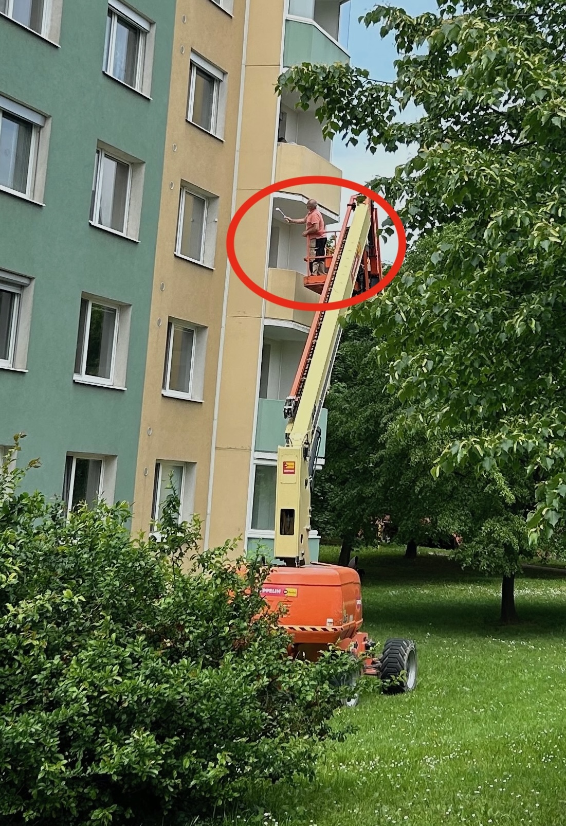

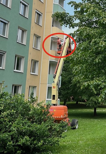

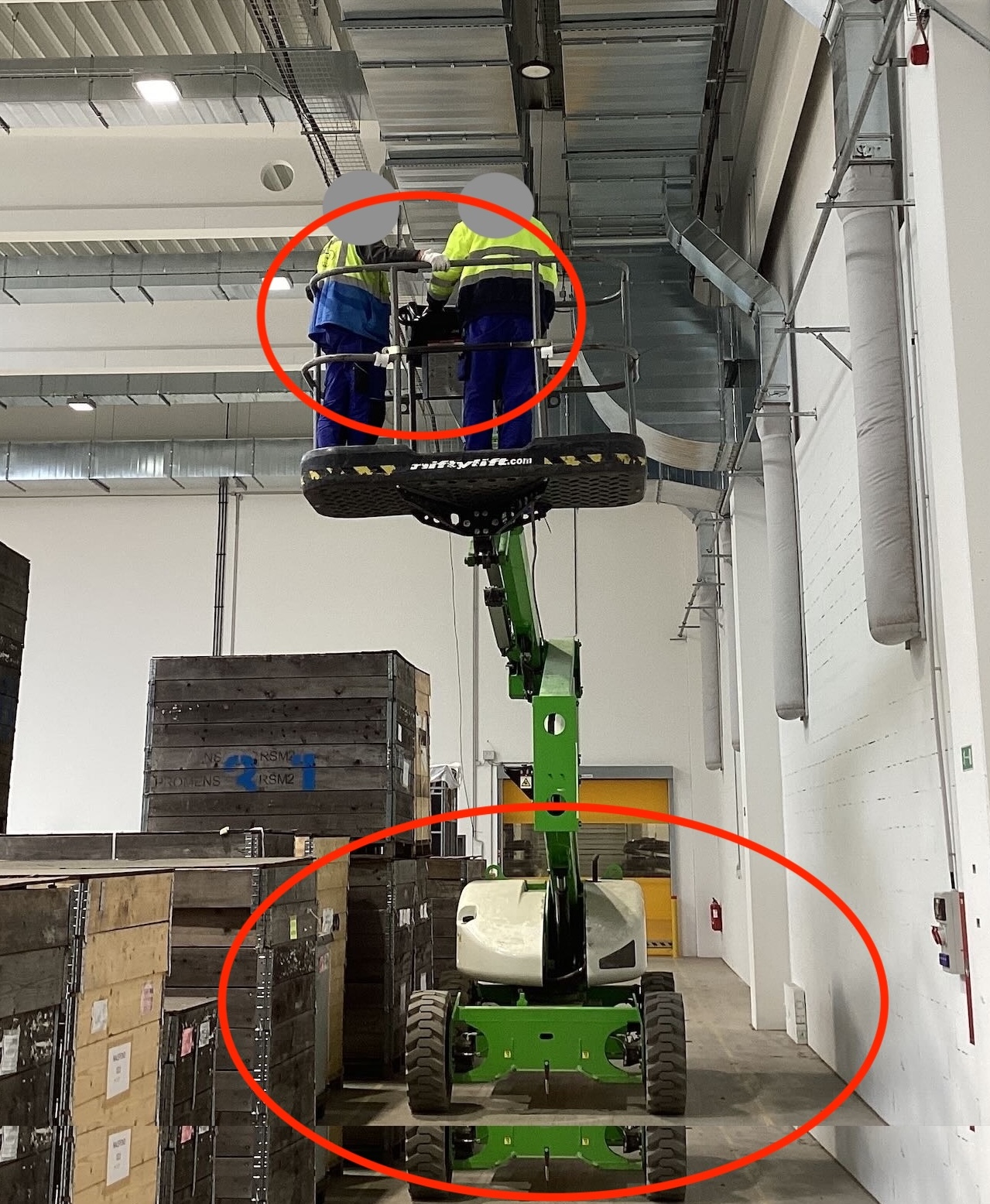

Nepoužívání OOPP proti pádu
Pracovníci často pracují v koši plošiny bez bezpečnostního postroje a ukotvení ke kotevním bodům plošiny zádržným systémem. Dochází k porušení těchto předpisů:
  1. Nařízení vlády č. 362/2005 Sb., o bližších požadavcích na bezpečnost a ochranu zdraví při práci na pracovištích s nebezpečím pádu z výšky nebo do hloubky dle § 3 odst. 2 pokud není možné zajistit ochranu kolektivními prostředky (zábradlím, kryty), musí být pracovník chráněn OOPP proti pádu.
  2. V koši plošiny sice existuje kolektivní ochrana (zábradlí), ale při riziku vyklonění těla mimo prostor koše, nárazu plošiny, nečekaném pohybu, najetí na překážku nebo přetočení je povinné použití postroje a prostředku proti pádu.
  3. ČSN EN 280 (Mobilní zdvihací pracovní plošiny – Konstrukce – Bezpečnost – Zkoušky) požaduje, aby plošina byla vybavena kotevním bodem pro uchycení OOPP proti pádu.
  4. Zákoník práce č. 262/2006 Sb., § 101 a § 102: zaměstnavatel je povinen předcházet rizikům a chránit zdraví zaměstnanců, což zahrnuje i vybavení a používání OOPP.

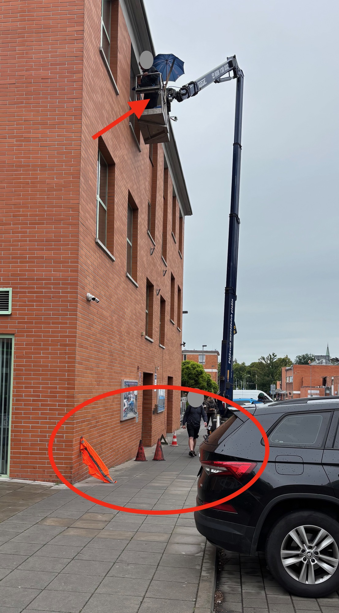

Nedostatečné vymezení pracovního prostoru
V řadě případů prostor pod plošinou není vůbec označen nebo je zajištěn jen improvizovaně (pár kuželů), přičemž v blízkosti se pohybují chodci či vozidla. Porušení: NV č. 378/2001 Sb., § 3 – zařízení nesmí ohrožovat osoby v okolí.

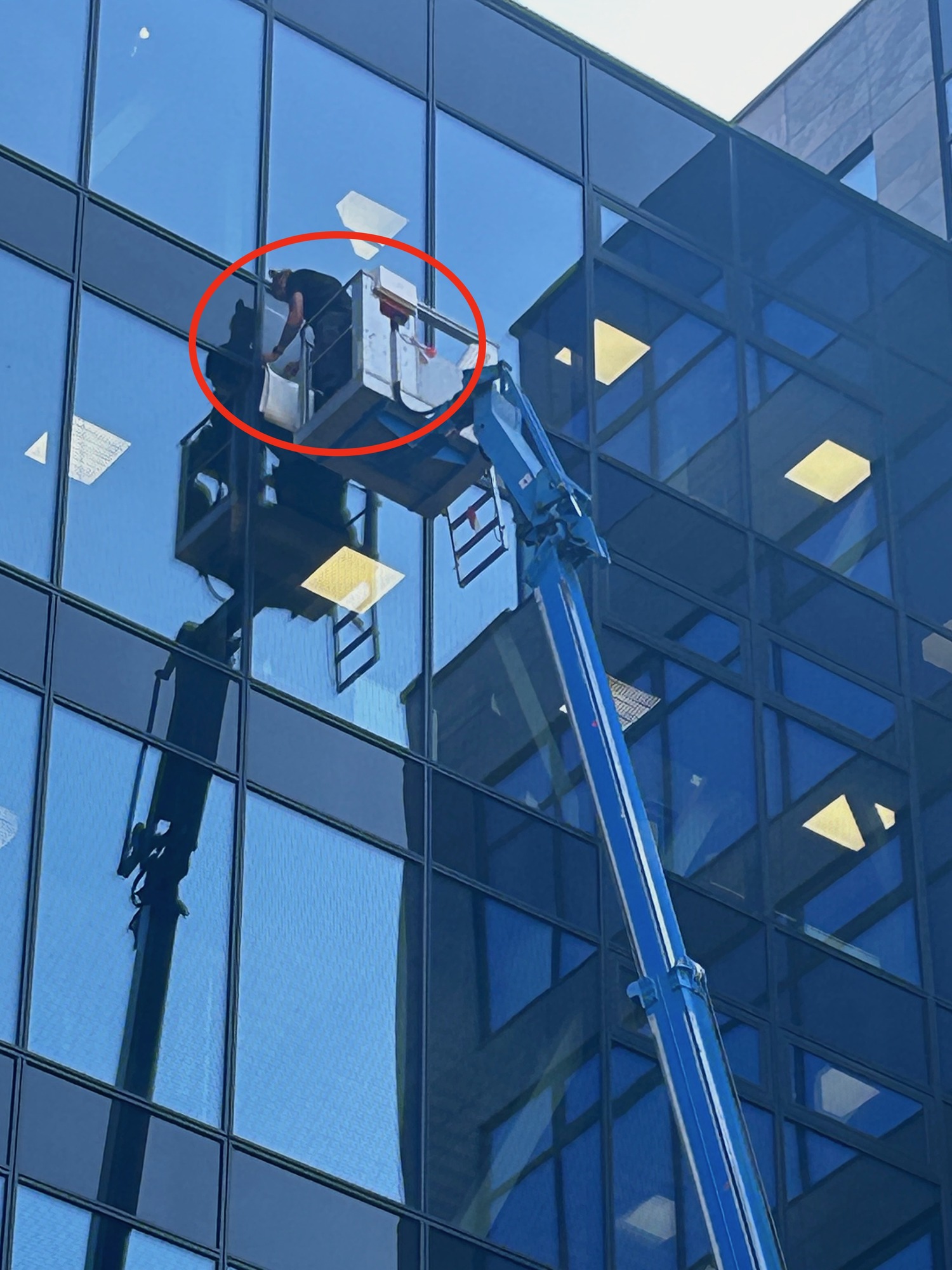

Nedodržení bezpečné vzdálenosti od překážek a elektrických vedení
Při práci v těsné blízkosti budovy, fasády nebo konstrukcí hrozí sevření pracovníka konstrukcí plošiny. Porušení: ČSN EN 280 a Zákoník práce č. 262/2006 Sb., § 102.
