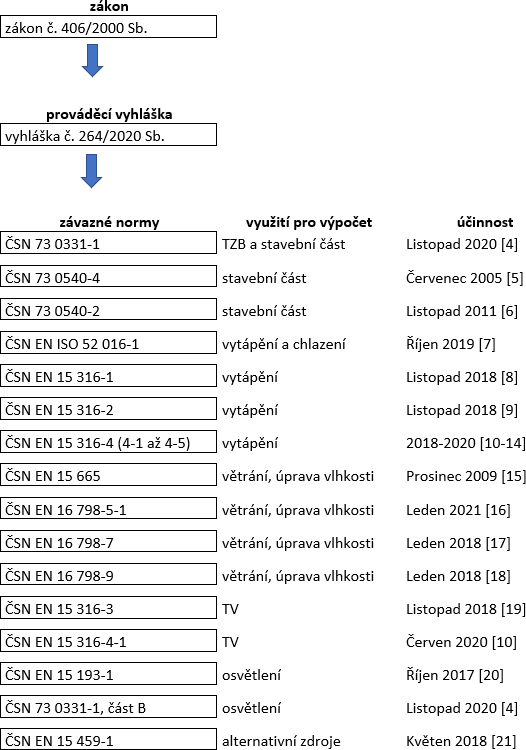

Přehled struktury právních předpisů energetického hodnocení budov pro vypracování PENBu, které jsou závazné dle vyhlášky č. 264/2020 Sb. je uveden na obrázku 1. Obrázek obsahuje i předpisy které se mohou týkat energetického auditu a kontroly kotlů a klimatizací.
Obr. 1 Přehled závazných právních předpisů dle vyhlášky č. 264/2020 Sb.
Dále pak existuje řada norem, které nejsou přímo uvedené v rámci vyhlášky č. 264/2020 Sb., ale odkazují se na ně ať přímo či nepřímo závazné normy dle vyhlášky. Těmto normám, spolu s normami uvedenými v obrázku 1 bude postupně věnována pozornost v jednotlivých článcích série. V následujících kapitolách jsou stručně popsány předměty jednotlivých závazných norem dle schématu z obrázku 1. Členění je dle jednotlivých technických oborů, některé normy však přesahují více oborů.
