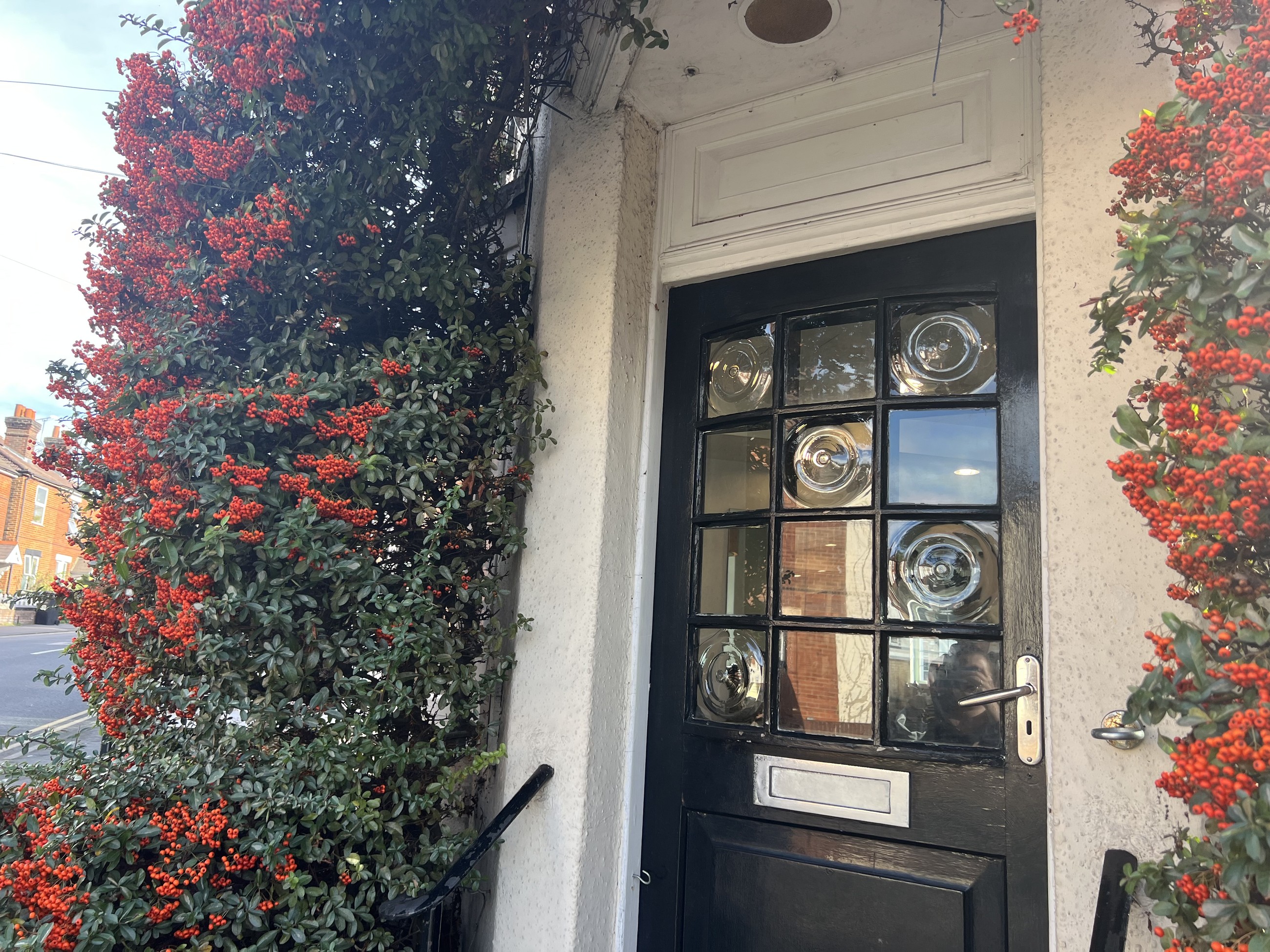

Historické „býčí oko“ v oknech anglické architektury

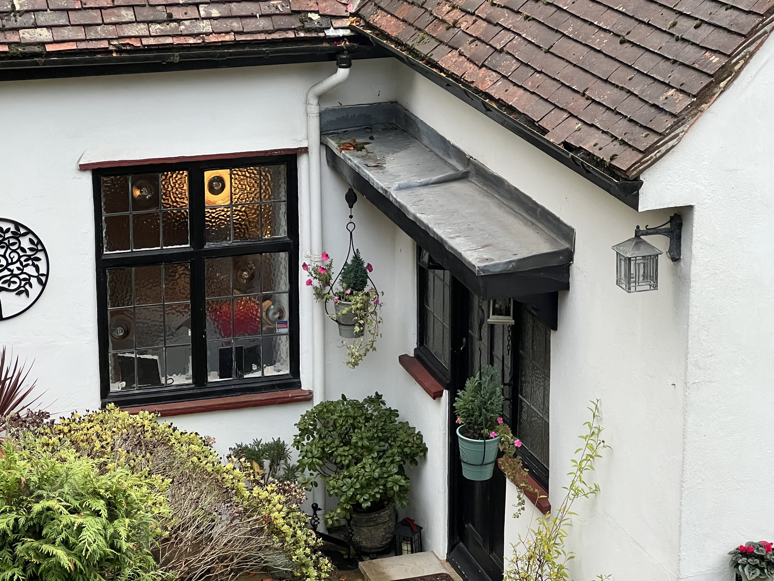

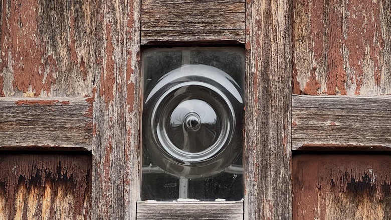

Historické „býčí oko“ (bullseye glass) ve dveřích, Anglie, foto Eliška Kopačková
V Anglii se bullseye glass začalo hojně používat od 18. století, především v období georgiánské a raně viktoriánské architektury. Objevuje se zejména v menších okenních tabulkách.

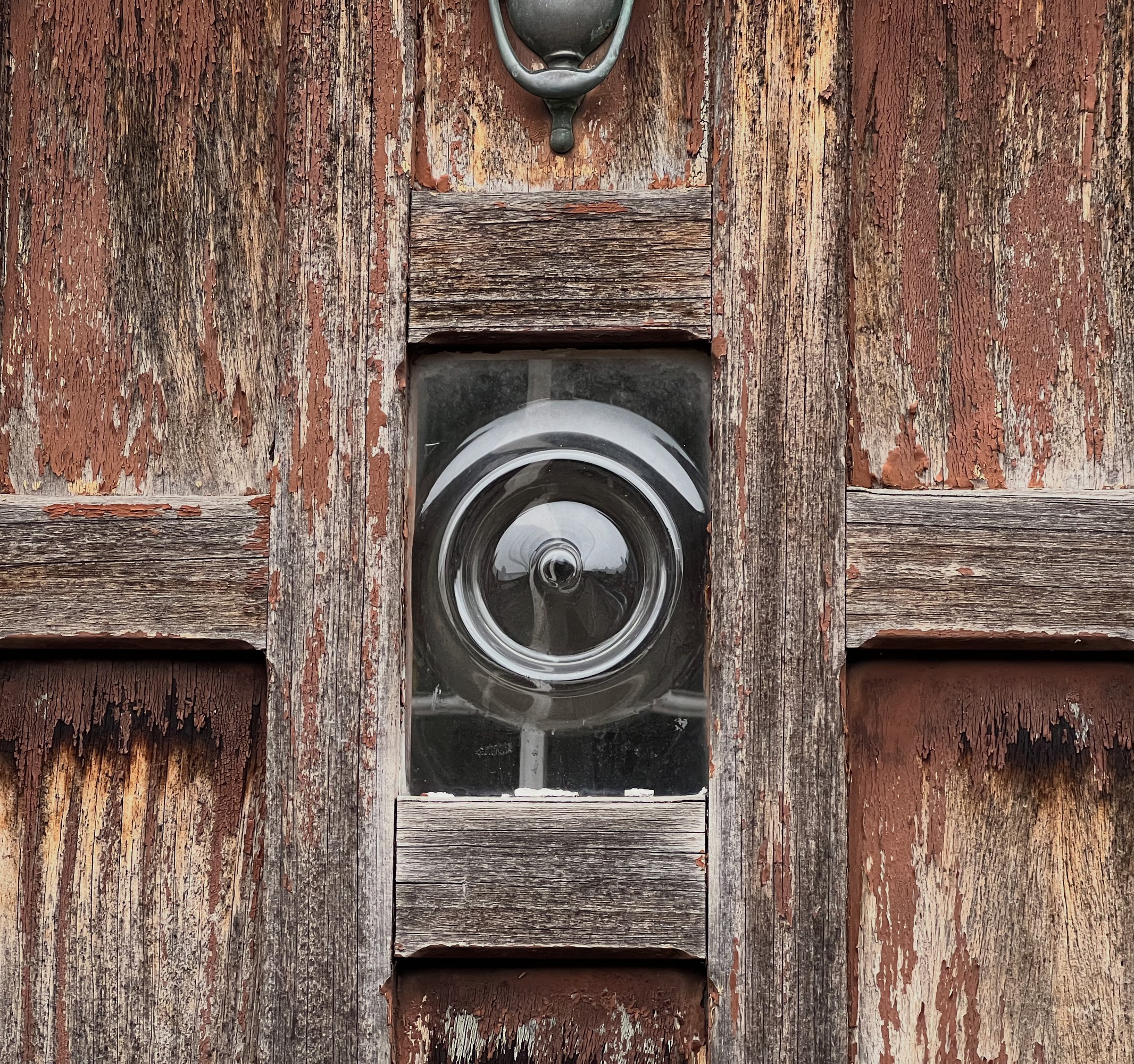

Typickým rysem bullseye glass je ztluštělý kruhový střed – takzvané oko, které vzniká při roztočení skleněné koule do plochého disku. Právě tato centrální část disku, dříve považovaná za méně kvalitní kvůli optickým vadám, se stala ikonickým prvkem historických oken.
V Anglii se bullseye glass začalo hojně používat od 18. století, především v období georgiánské a raně viktoriánské architektury. Objevuje se zejména v menších okenních tabulkách, často vsazených do olověných rámů, které tvoří typické členění dobových oken.
Dodnes lze tento typ skla spatřit v historických domech, venkovských chalupách, starých hostincích či městských rezidencích. V současnosti je oblíbené také při rekonstrukcích, kde se klade důraz na zachování původního vzhledu a charakteru objektu.
