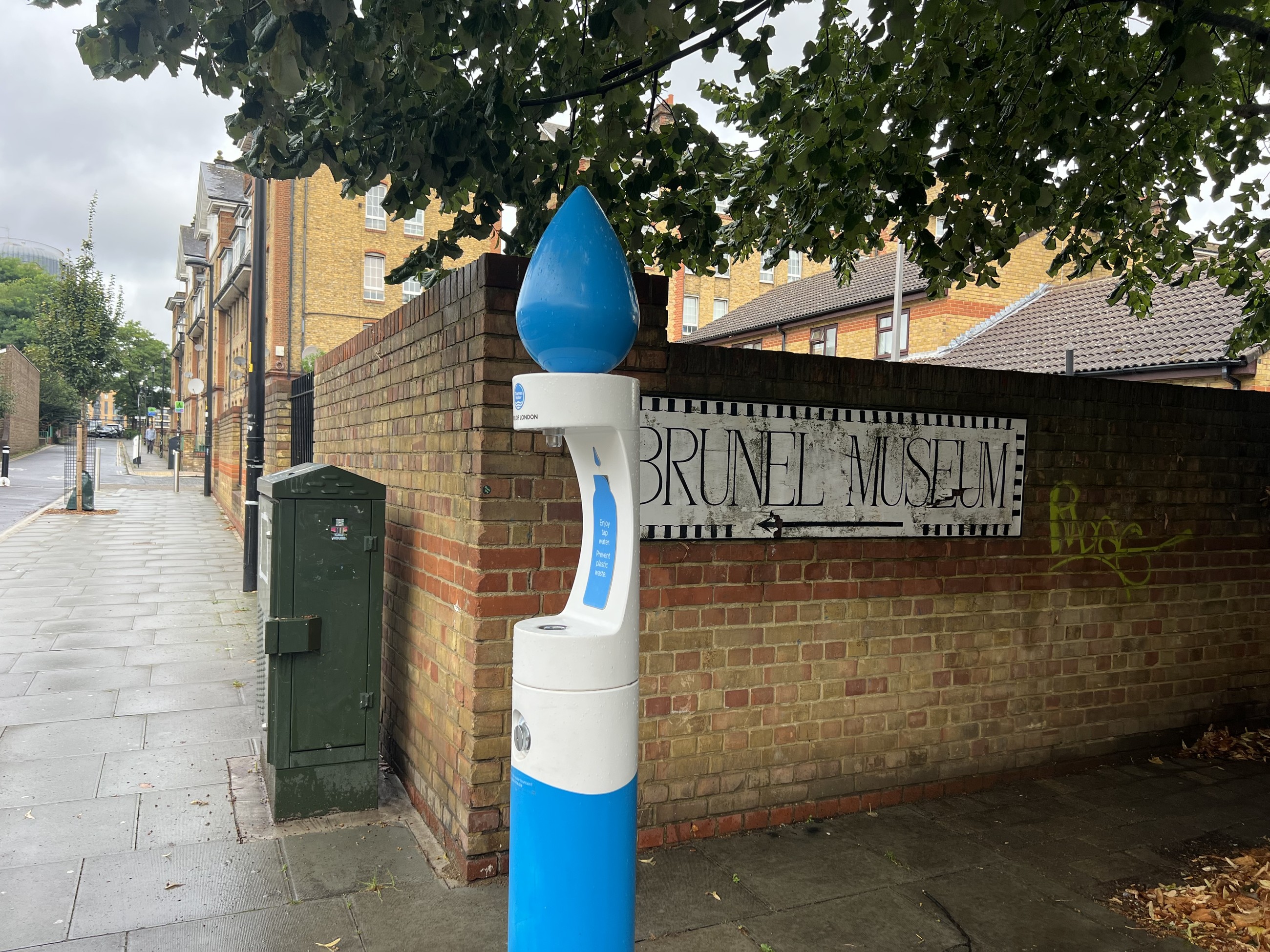

Fontána na pitnou vodu u zastávky nadzemky Rotherhithe

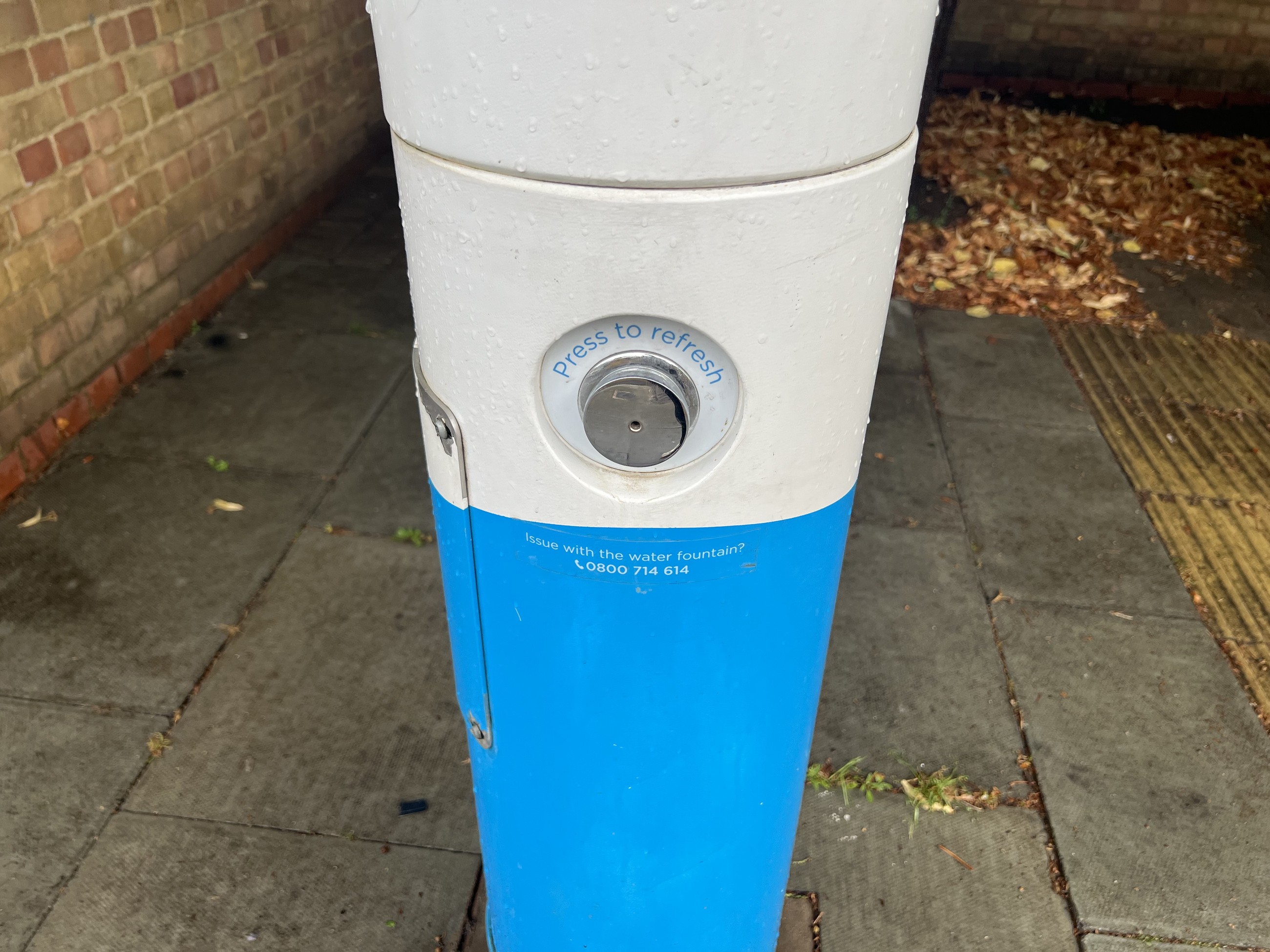

Fontány jsou ovládány tlačítkem

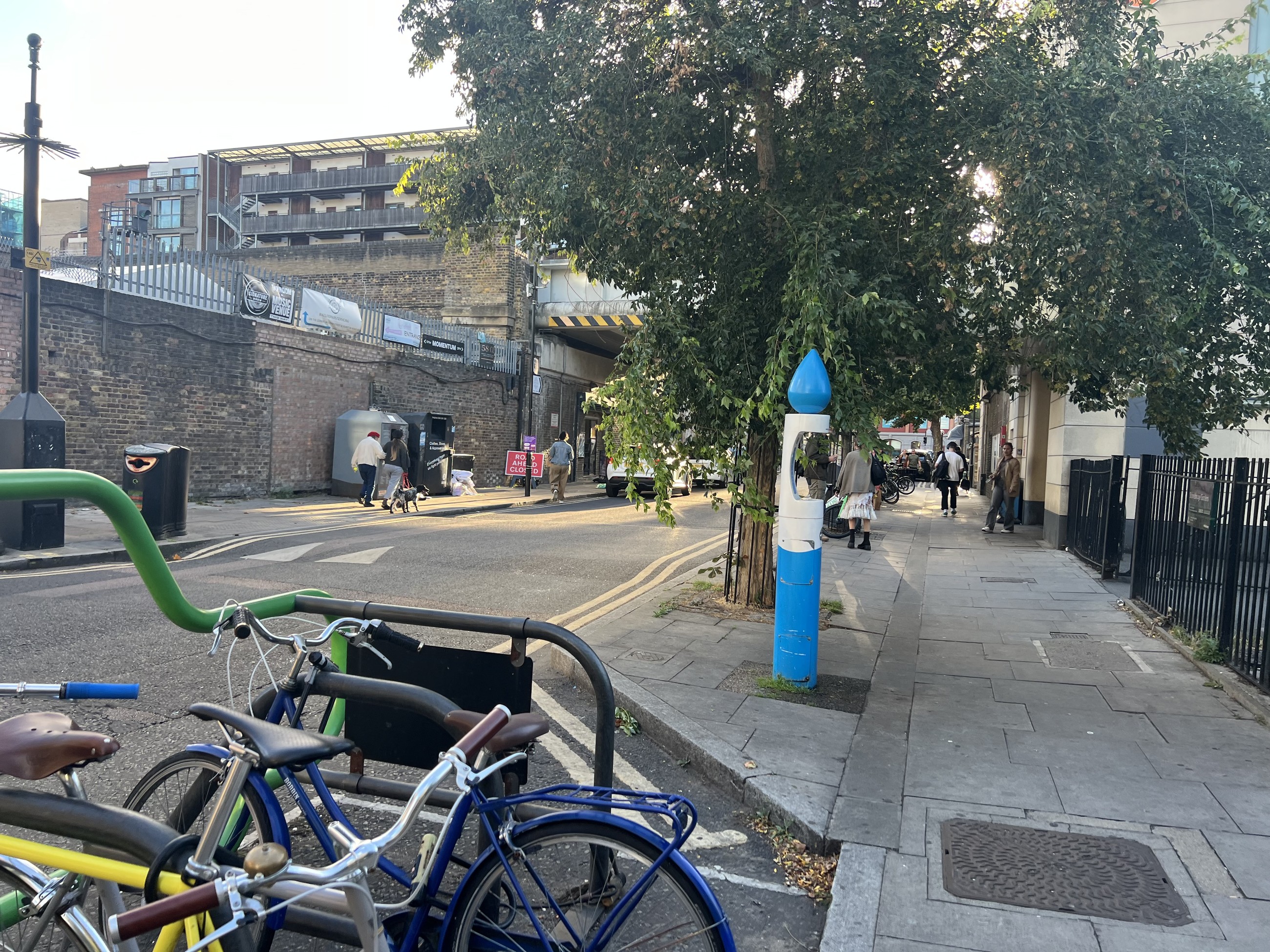

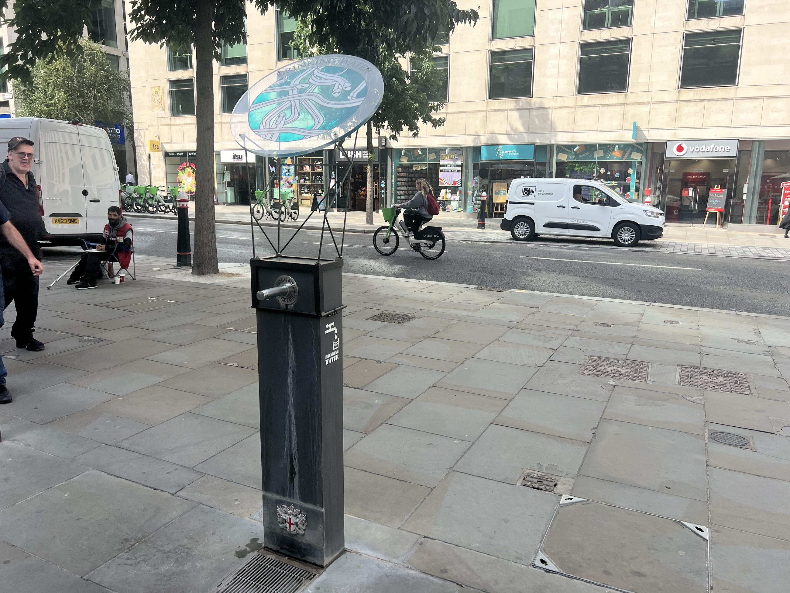

Fontány v srdci města působí i jako oživení ulic
