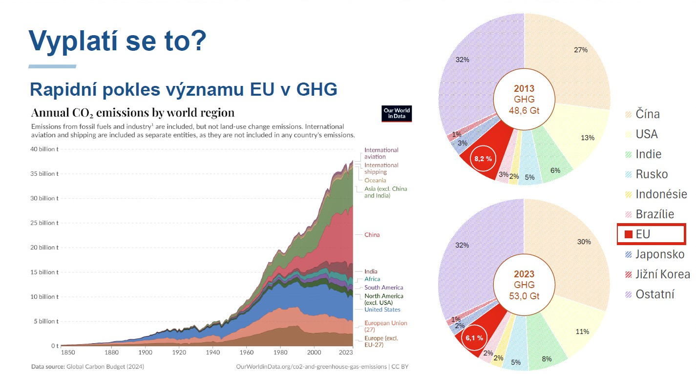

Pokud porovnáme podíl produkce skleníkových plynů přepočtených podle standardizovaných metod pro měření emisí skleníkových plynů (tzv. Green Gas Protocol – GHG), vychází nám, že celosvětové emise přepočtené na emise CO2 vzrostly z 48,6 Gt/rok v roce 2013 na 53,0 Gt/rok v roce 2023. Podíl zemí EU se v tomto období snížil z 8,2 % na 6,1 %. Z grafu je zřejmé, že poměrně malý pokles emisí v Evropě neguje výrazný vzrůst emisí v Číně, Indii a dalších asijských zemích. Nabízí se tedy otázka, zda razantní opatření na omezení emisí v zemích EU mají z celosvětového hlediska smysl?

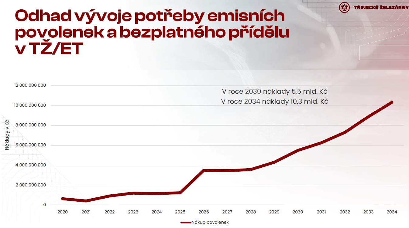

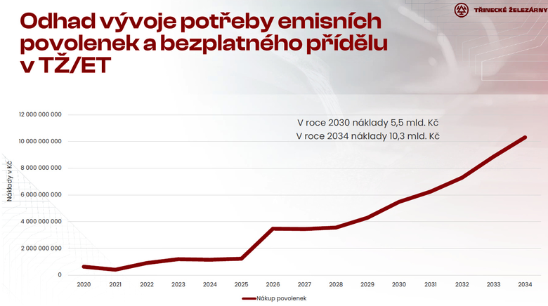

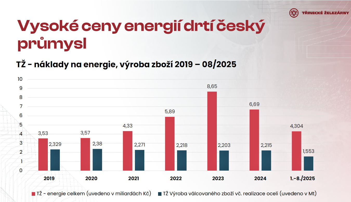

Ta hrozba se z krátkodobého hlediska týká především podniků, u kterých tvoří náklady na energie rozhodující složku celkových nákladů. Názorně to ukazuje příklad našeho nejvýznamnějšího výrobce oceli – Třineckých železáren. Přestože výroba mírně klesá, náklady na energie výrazně rostou. Uvedl to ve své prezentaci Roman Heide, generální ředitel Třineckých železáren.
Ještě výraznější nárůsty cen energií jsou patrné z předpokládaného nárůstu cen emisních povolenek ETS1.

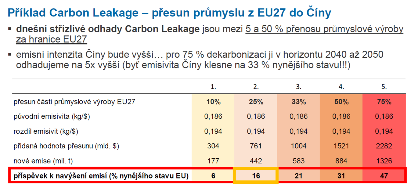

Na příkladu predikce nákladů Třineckých železáren je zřejmé, že dojde k přesunu podniků s energeticky náročnou výrobou (ocel, cement, hnojiva, hliník) do zemí mimo EU. Odhad dopadů přesunu průmyslu na navýšení emisí uvedl ve své prezentaci Michal Macenauer.
