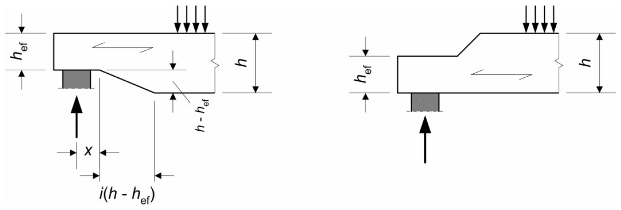

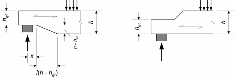

Únosnost dřevěných nosníků se zářezem lze podle platných evropských norem pro navrhování dřevěných konstrukcí [1] posuzovat pouze pro vybrané případy koncových zářezů v oblasti podpor. Norma EC5 uvažuje nosníky obdélníkového průřezu se zářezem na stejné straně jako podpora a nosníky se zářezem na straně opačné. Pro posouzení smykových napětí v oslabené oblasti se vychází z účinné výšky průřezu h𝑒𝑓, přičemž u zářezu na stejné straně jako podpora se zohledňuje také vliv sklonu zářezu i, vzdálenost rohu zářezu od linie podporové reakce x a původní výšku průřezu h. Tyto základní normové případy jsou schematicky uvedeny na obr. 1.1.
Obr. 1.1 Nosníky se zářezem na koncích, zdroj [1]

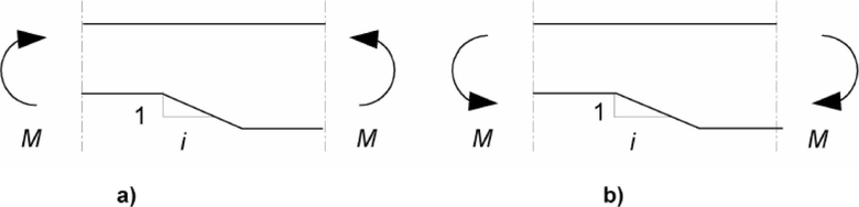

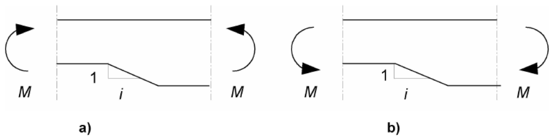

Mechanismus porušení nosníků se zářezem je spojen především s koncentrací napětí v místě oslabení, zejména v rohu zářezu. V této oblasti dochází ke kombinaci smykového namáhání a tahových napětí kolmo na vlákna, která mohou vést ke vzniku a rozvoji trhlin a následně ke křehkému porušení prvku. Norma proto zavádí redukční součinitel kv, kterým je zohledněn nepříznivý vliv geometrie zářezu na smykovou únosnost oslabeného průřezu. U zářezu na opačné straně než podpora je hodnota tohoto součinitele konstantní, zatímco u zářezu na stejné straně jako podpora závisí na geometrii detailu obr. 1.2.
Obr. 1.2 Ohyb v zářezu: a) s napětím v tahu v zářezu, b) s napětím v tlaku v zářezu, zdroj [1]
Normový postup podle EC5 [1] je však určen pouze pro jednoduché případy koncových zářezů. V posuzovaném případě se jedná o nosník se složitějším tvarem oslabení v oblasti obou podpor, kdy je na jedné straně průřez oslaben současně kolmo v horní i dolní části a na druhé straně je spodní hrana v oblasti podpory provedena ve sklonu. Takové geometrické uspořádání není normovým postupem podle přímo pokryto, a proto je nutné jeho chování a únosnost posoudit individuálně. Výsledný analytický výpočet podle EC5 lze v tomto případě chápat pouze jako orientační porovnání s experimentálně zjištěným chováním zkušebních vzorků.

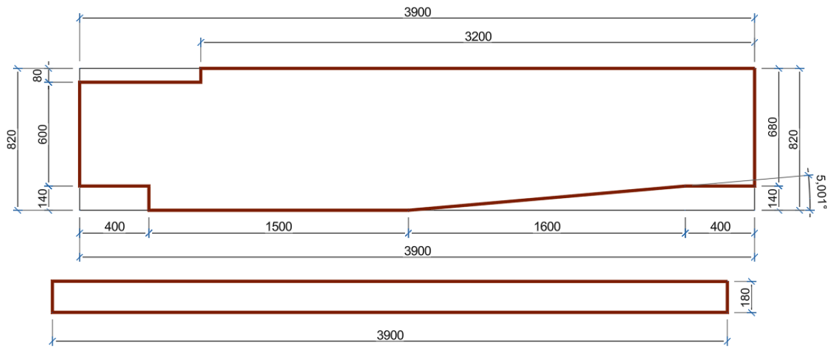

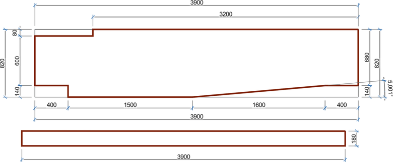

K experimentálnímu ověření byly připraveny celkem tři zkušební vzorky dřevěných nosníků shodné geometrie. Nosníky byly vyrobeny z lepeného lamelového dřeva třídy pevnosti GL24h o tloušťce 180 mm. Celková délka nosníku činila 3900 mm. Geometrický tvar zkušebního prvku je patrný z obr. 2.1.
Obr. 2.1 Geometrie řešeného nosníku
V oblasti jedné podpory byl průřez oslaben dvěma kolmými zářezy, a to v horní i dolní části průřezu. Takto navržené geometrické uspořádání představuje netypický případ oslabeného nosníku. V oblasti druhé podpory byl vytvořen zářez se spodní hranou vedenou ve sklonu 5°. Takto provedený zářez je v souladu s normou. Z analytického posouzení vyplynulo, že kritickou oblast z hlediska únosnosti představuje část nosníku se dvěma kolmými zářezy, a proto bylo lokální zesílení navrženo pouze v této oblasti. Oslabení u druhé podpory se šikmým zářezem zesilováno nebylo, protože jeho vypočtená únosnost byla vyšší.

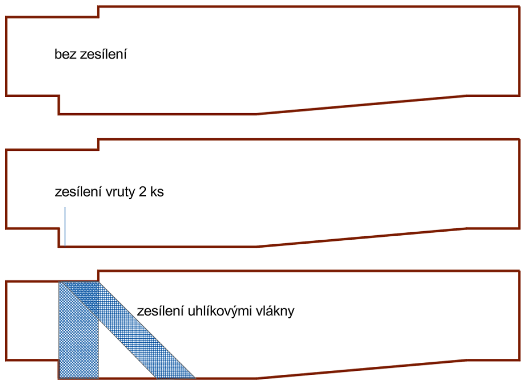

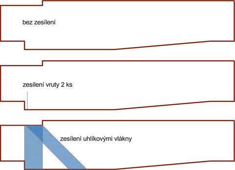

Celkem byly testovány tři varianty vzorků. První vzorek byl proveden jako referenční bez zesílení. Druhý vzorek byl lokálně zesílen dvěma celozávitovými vruty Rothoblaas [2] o průměru 11 mm a délce 300 mm. Třetí vzorek byl zesílen pomocí uhlíkových vláken lepených do oblasti oslabení taktéž od Rothoblaas [2]. Zvolené varianty umožnily porovnat chování nezesíleného prvku s dvěma různými způsoby lokálního zesílení, které se liší jak principem přenosu sil, tak technologickým provedením.
Obr. 2.2 Způsoby zesílení nosníku
Zesílení pomocí vrutů představuje mechanický způsob úpravy oslabené oblasti, který je v praxi dřevěných konstrukcí běžně využíván. Vruty jsou standardně dostupným, cenově poměrně nenáročným a konstrukčně snadno aplikovatelným prostředkem, a proto byly zvoleny jako jedna z variant lokálního zesílení. Jejich použitím lze ovlivnit přenos tahových napětí v okolí zářezu a současně omezit vznik a rozvoj trhlin v kritické oblasti. Naproti tomu zesílení uhlíkovými vlákny představuje modernější a progresivní způsob zesilování dřevěných prvků, založený na využití kompozitních materiálů s vysokou pevností a tuhostí. Tento přístup nabízí možnost efektivního zvýšení odolnosti oslabené části průřezu při relativně malém zásahu do původního prvku. Oba způsoby zesílení tak představují dva odlišné přístupy k řešení stejného problému – na jedné straně jednoduché a běžně použitelné technické řešení, na straně druhé materiálově pokročilejší metodu s potenciálem vyšší účinnosti.
Při návrhu zkušebních vzorků byl kladen důraz na zachování srovnatelných podmínek pro všechny testované varianty. Rozdíly mezi jednotlivými vzorky byly omezeny pouze na způsob lokálního zesílení, aby bylo možné co nejpřesněji posoudit jeho vliv na celkové chování nosníku. Zvolená koncepce zkoušek, obr. 2.2, tak umožňuje sledovat nejen změnu výsledné únosnosti, ale také rozdíly v deformacích a v charakteru porušení mezi referenčním a zesílenými vzorky.

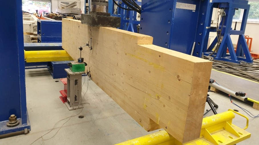

Obr. 3.1 – Vzorek A, nezpevněný

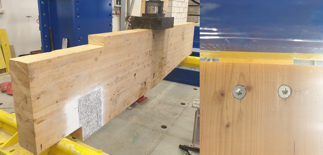

Obr. 3.2 – Vzorek B, zpevněný vruty
Hlavním cílem experimentálního testování bylo stanovení únosnosti nosníků se zářezem a posouzení vlivu navrženého lokálního zesílení na mezní zatížení zkušebních vzorků. Z tohoto důvodu byly zkoušky navrženy tak, aby bylo možné za srovnatelných podmínek porovnat chování jednotlivých variant a vyhodnotit především dosaženou maximální sílu a způsob porušení. Experimentální stanovení únosnosti bylo provedeno pomocí zkoušky při tříbodovém ohybu. Nosník byl uložen jako prostě podepřený prvek a zatížení bylo do něj vnášeno svisle shora ve středu rozpětí prostřednictvím hlavy lisu a roznášecího prvku. Takto zvolené uspořádání umožnilo vytvořit pro všechny testované varianty stejné okrajové podmínky a současně vyvolat rozhodující namáhání vedoucí k porušení v oblasti oslabeného průřezu. Pro sledování deformace byl na boční straně nosníku, v ose prvku a ve středu rozpětí, osazen lineární snímač deformace, kterým byl zaznamenáván průhyb v průběhu zatěžování. Jednotlivé testované vzorky před porušením jsou zobrazené na obr. 3.1. až obr. 3.3.

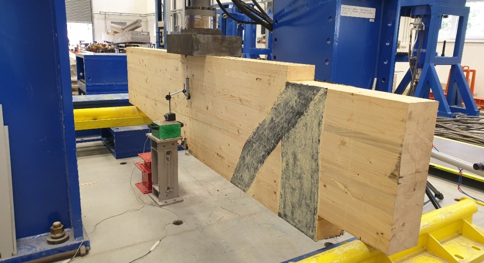

Obr. 3.3 – Vzorek C, zpevněný uhlíkovými vlákny

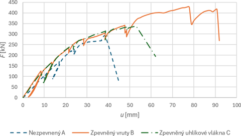

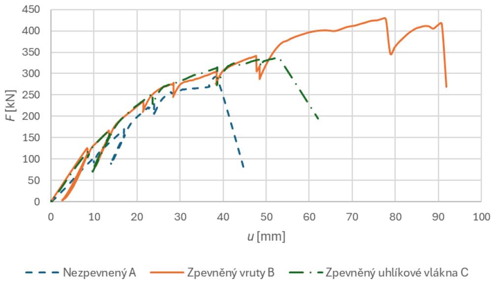

Pro vyhodnocení únosnosti testovaných nosníků se zářezem byly z naměřených dat sestaveny deformačně-zatěžovací diagramy, vyjadřující závislost zatěžovací síly na deformaci ve středu rozpětí nosníku. Graf uvedený níže znázorňuje průběh deformačně-zatěžovacích křivek všech tří testovaných variant, tj. referenčního vzorku bez zesílení, vzorku zesíleného vruty a vzorku zesíleného uhlíkovými vlákny, obr. 4.1. Z grafu lze současně odečíst maximální zatížení dosažené při porušení jednotlivých vzorků. Přehled experimentálně stanovených únosností je uveden v tab. 1.
Obr. 4.1 – Pracovní diagram nosníku se zářezem
Tab. 1 – Maximální únosnosti pro jednotlivé zkušební vzorky
Fmax [kN]
Nosník nezpevněný (A)289,56
Nosník zpevněný vruty (B)426,90
Nosník zpevněný uhlíkovými vlákny (C)338,20

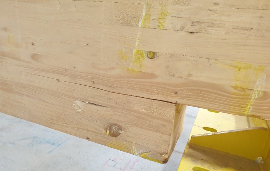

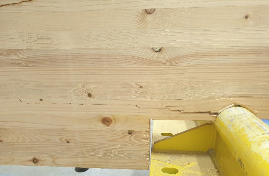

Obr. 4.2 – Porušený vzorek A, nezpevněný
Obr. 4.3 – Porušený vzorek B, zpevněný vruty

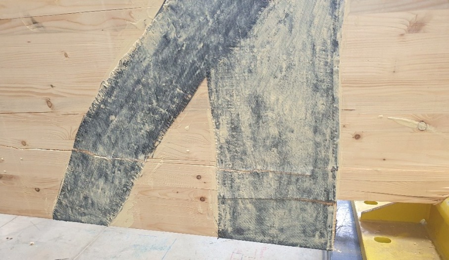

Obr. 4.4 – Porušený vzorek C, zpevněný uhlíkovými vlákny
Z porovnání deformačně-zatěžovacích diagramů je patrné, že nejnižší únosnosti dosáhl referenční vzorek bez zesílení. Vyšší únosnost byla zaznamenána u vzorku zesíleného uhlíkovými vlákny, u něhož došlo oproti nezesílenému vzorku ke zvýšení únosnosti přibližně o 17 %. Nejvyšší únosnost vykázal vzorek zesílený vruty, jehož únosnost byla oproti referenčnímu vzorku vyšší přibližně o 47 %. Vzorek zesílený vruty současně dosáhl přibližně o 26 % vyšší únosnosti než vzorek zesílený uhlíkovými vlákny. Deformačně-zatěžovací diagramy tak potvrzují rozdílné chování jednotlivých variant zkušebních vzorků a současně dokumentují vliv navrženého lokálního zesílení na dosaženou únosnost nosníku se zářezem. Deformační diagram je ve fázi otlačování podpor (za hranicí pevnosti v tlaku kolmo k vláknům přibližně 3–5 MPa) významně zkreslen o deformaci podporách která je vyšší než samotná deformace od průhybu a smyku. Měření musí být prováděno uprostřed nosníku pro jeho střed a pro deformace u podpory.
Součástí vyhodnocení experimentálního testování je rovněž fotografická dokumentace jednotlivých zkušebních vzorků po porušení. Tyto fotografie, obr. 4.2 až obr. 4.4, slouží k názornému doplnění deformačně-zatěžovacích diagramů a tabulkového vyhodnocení, přičemž umožňují lépe posoudit charakter porušení a rozdíly v chování jednotlivých variant zesílení. U všech testovaných vzorků došlo k porušení v tahu kolmo na vlákna v místě oslabení kolmým zářezem u levé podpory.

Pro pravou podporu byl nosník posouzen podle EC5, čl. 6.5.2, jako nosník se zářezem na stejné straně jako je podpora. Při uvažování rozměrů h 820 mm, hef 680 mm, b 180 mm, modifikační součinitel byl určen podle vztahu 6.62 v závislosti na geometrii zářezu. Při uvažované geometrii vychází návrhová únosnost pravé podpory přibližně 159 kN, co odpovídá celkové síle při tříbodovém ohybu přibližně 318 kN.
