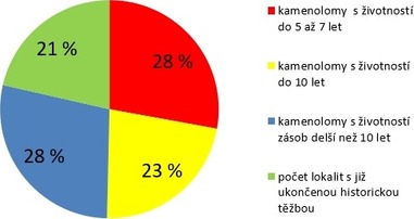

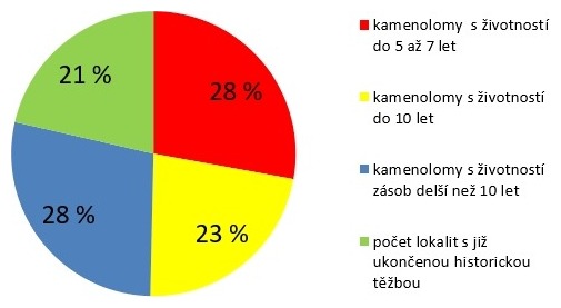

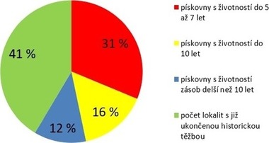

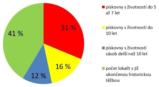

V České republice, vzhledem k rychlému vytěžování kapacit přírodního kameniva v aktuálně fungujících lomech a pískovnách a neotvírání nových dobývacích prostorů, bude hrozit nedostatek zásob přírodního kameniva k použití nejen pro výrobu betonu, ale také pro další oblasti stavebnictví. Zvyšuje se také množství stavebních a demoličních odpadů (SDO), jejichž ukládáním zatěžujeme životní prostředí. Použití některých druhů SDO jako náhrady přírodních kameniv do betonu se jeví jako vhodné řešení těchto problémů. V posledních letech činila produkce přírodního kameniva přibližně 25 mil. tun ročně. Z tohoto množství se do betonu použije 19 až 20 mil. tun. Nedostatek kameniva do betonu se již nyní projevuje v některých krajích např. ve východních, severních Čechách či Zlínském kraji.
Obr. 1a: Životnost kamenolomů v ČR [1]
Obr. 1b: Životnost pískoven v ČR [1]
Obr. 1: Životnost kamenolomů v ČR (vlevo), životnost pískoven v ČR (vpravo) [1]

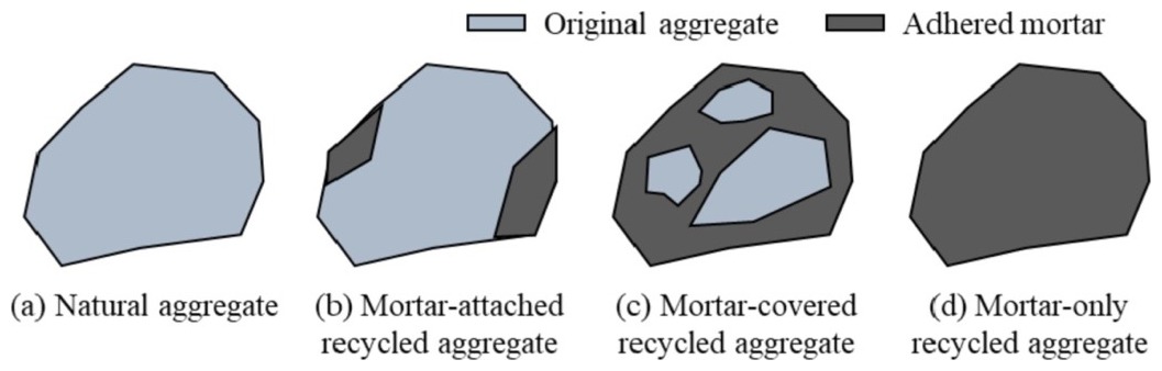

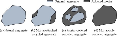

Oproti přírodnímu kamenivu se recyklované kamenivo liší zejména tím, že mimo původního kameniva obsahuje také cementový kámen, který ovlivňuje vlastnosti recyklovaného kameniva. Kvalita a množství cementového kamene je ovlivněna kvalitou původního betonu (pevnostní třída betonu a vodní součinitel), technologií recyklace a frakcí recyklátu. Pro zlepšení kvality recyklátu odstraněním přilnutého cementového kamene existuje řada technologií, mezi patří např. zvýšení počtu drcení a mletí recyklátu, zahřívání recyklátu nebo máčení recyklátu v kyselinách (chlorovodíková, sírová a fosforečná), ovšem tyto postupy výrazně zvyšují cenu a snižují podíl hrubých frakcí nad 4 mm.
Recyklované kamenivo z betonových recyklátů vykazuje oproti přírodnímu kamenivu vyšší nasákavost a pórovitost. Tato skutečnost je způsobena, jak již bylo zmíněno výše, zbytkovým cementovým kamenem ulpívajícím na zrnech původního kameniva. Cementový kámen má oproti přírodnímu kamenivu vyšší porozitu, což umožňuje v pórech zachytit více vody. Nasákavost se u přírodního kameniva pohybuje od 0 do 1 %. U hrubého recyklovaného kameniva se tyto hodnoty dle zdrojů různí, avšak pohybují se v rozmezí od 3 do 9 %. Jelikož je v drobné frakci recyklovaného kameniva obsaženo více cementového kamene než v hrubé frakci, projeví se to také v nasákavosti recyklátu, kde se tyto hodnoty pohybují od cca 6,5 do 13 % [7].
Obr. 2: Porovnání jednotlivých typů zrn betonového recyklátu [8]
Tvar zrna betonových recyklátů a křivka zrnitosti je závislá na technologii recyklace. Při použití odrazového drtiče lze docílit kubického tvaru zrn s tvarovým indexem do 15 %. Oproti přírodnímu těženému kamenivu mají zrna betonových recyklátů drsnější povrch, což je způsobeno především cementovým kamenem na povrchu zrna recyklátu. Co se týče křivky zrnitosti u hrubé frakce betonových recyklátů, tak ta se oproti křivkám zrnitosti hrubého přírodního kameniva liší pouze minimálně. Rozdíl je však u drobné frakce betonových recyklátů, u kterých lze oproti přírodním kamenivům pozorovat na křivce zrnitosti vyšší obsah větších zrn. Recykláty z betonu obsahují několik typů zrn, viz Obr. 2.
Zrna betonových recyklátů lze rozdělit na:
  • původní kamenivo,
  • původní kamenivo s cementovým kamenem,
  • kamenivo obalené cementovým kamenem,
  • cementový kámen.

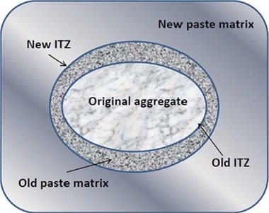

Obr. 3: Tranzitní zóna mezi recyklovaným kamenivem a novou cementovou matricí [9]

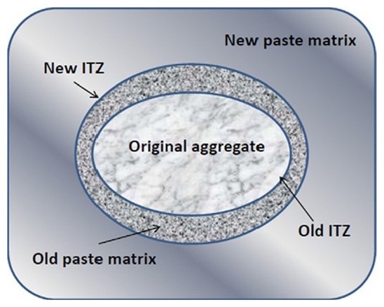

Pro konvenční beton platí, že je na mikroskopickém měřítku tvořen třemi fázemi – cementovou matricí, kamenivem a tranzitní zónou na rozhraní cementové matrice a kameniva, viz Obr. 3. Nejslabší zónou konvenčního betonu je právě tranzitní zóna.
Recyklovaný beton má však dvě rozhraní. První rozhraní je tvořeno původním cementovým kamenem přilepeným k původnímu kamenivu a druhé rozhraní, které se skládá z nové tranzitní zóny mezi recyklovaným kamenivem a novou cementovou matricí. Původní cementový kámen obsažený v recyklovaném kamenivu zeslabuje vazbu mezi recyklátem a novou cementovou matricí, což z něj dělá nejslabší článek recyklovaného betonu. Tato skutečnost vede ke zhoršení deformačních vlastností betonu, mezi které se řadí modul pružnosti, smršťování při vysychání a dotvarování betonu, dále nižších hodnot v prostém a příčném tahu. Zapříčiňuje také zvýšenou absorpci vody a vyšší propustnost betonu spolu se snížením mechanických vlastností betonu – zejména pevnosti a zhoršení mrazuvzdornosti. Vliv má také na zpracovatelnost čerstvého betonu, ta se snižuje díky zvýšené nasákavosti cementového kamene [7].
Obecně je pevnost v tlaku betonu s betonovým recyklátem nižší než u betonu s přírodním kamenivem. Pevnost v tlaku recyklovaného betonu klesá se zvětšující se dávkou recyklovaného kameniva a se zvyšujícím se vodním součinitelem. Pomyslným limitem je přibližně 25 až 30% náhrada pouze hrubého kameniva (nad 4 mm) betonovým recyklátem, kdy dochází pouze k minimálnímu poklesu pevnosti v tlaku. Pro dosažení stejných pevností v tlaku při 50 až 100% náhradě hrubého kameniva je třeba snížit vodní součinitel o 4 až 10 %. Pokud však vodní součinitel zůstane stejný, lze očekávat pokles pevnosti v tlaku až o 25 % [10]. Pro moduly pružnosti recyklovaného betonu je zásadní samotný modul pružnosti recyklovaného kameniva. Jelikož je recyklované kamenivo náchylnější k deformacím než přírodní kamenivo, promítá se to také negativně do recyklovaného betonu, a to tak, že se modul pružnosti snižuje o 25 až 40 %. V případě použití cihelných recyklátů frakcí např. 4–16 mm se při 100% náhradě hrubých přírodních kameniv pevnosti v tlaku snižují o cca 25 až 40 % a moduly pružnosti až o 50 %.
