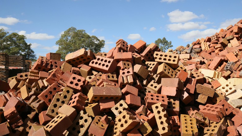

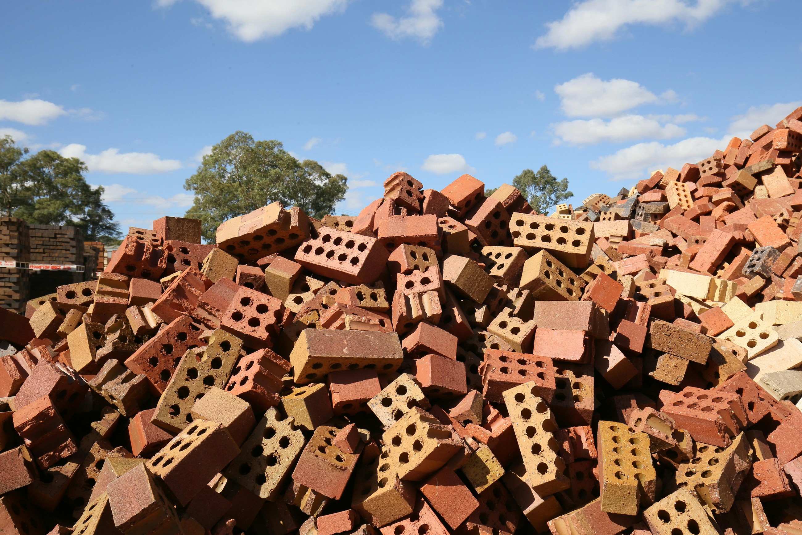

Zdroj: archiv wienerberger
Recyklace materiálů je účinný způsob, jak snížit spotřebu primárních zdrojů ve stavebnictví. Nicméně, při integraci recyklovaných materiálů do stavebních produktů vznikají výzvy, zejména kvůli variabilitě jejich kvality, která může ovlivnit výrobní procesy. Tento článek zkoumá rovnováhu mezi cíli recyklace a dekarbonizace při výrobě keramických materiálů, a to jak s ohledem na legislativní tlaky, tak na environmentální cíle. Článek zdůrazňuje potřebu optimalizovaných recyklačních strategií a inovativních řešení, která jsou v souladu s principy oběhového hospodářství, aby bylo možné dosáhnout cílů udržitelnosti ve stavebnictví.
