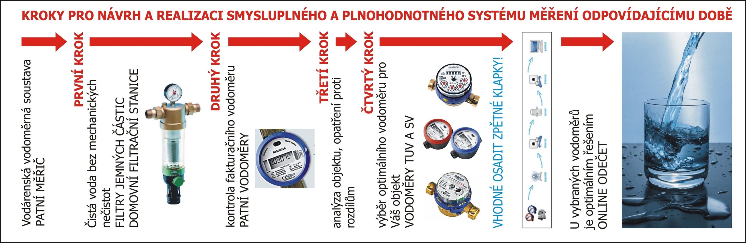

Kroky nezbytné pro měření spotřeby vody od patního měřiče po vodovodní kohoutek. Zdroj: Petr Brandejský

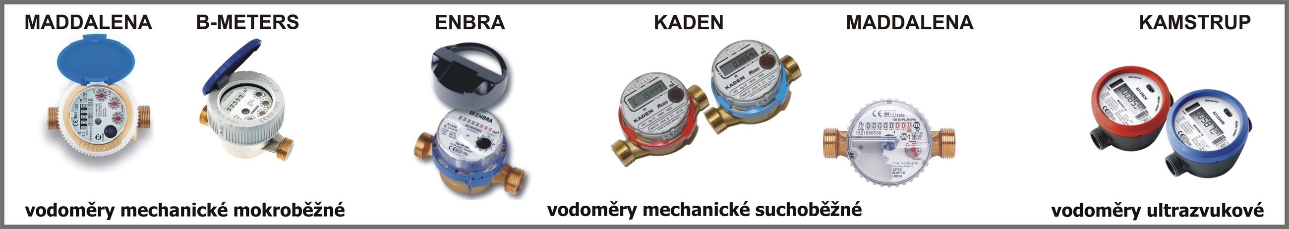

Hrubá orientace v typech vodoměrů. Zdroj: Petr Brandejský

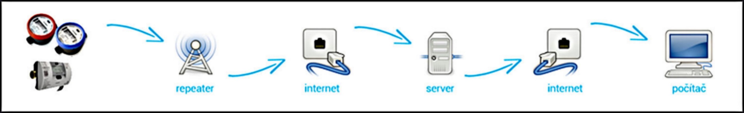

Ukázka přenosu měřených dat. Zdroj: Petr Brandejský

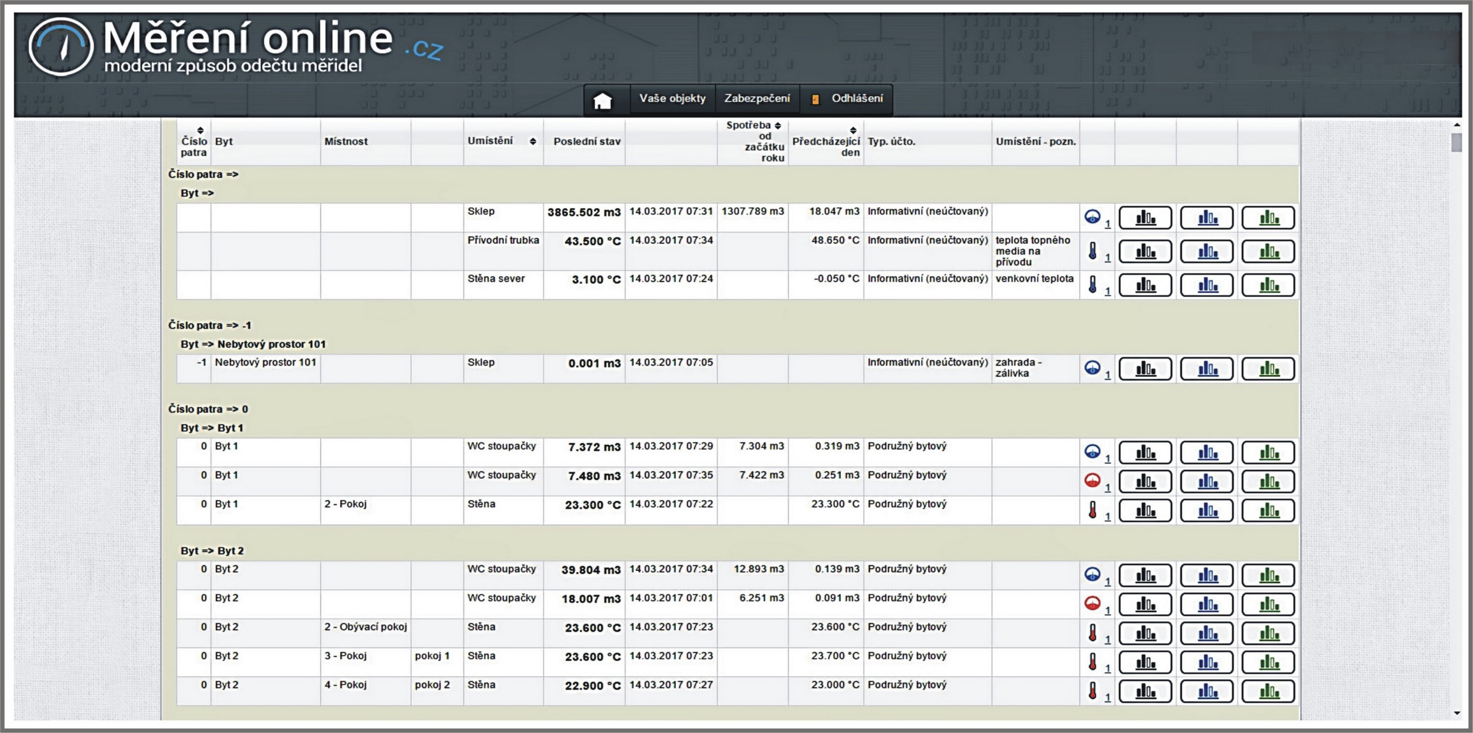

Způsob zobrazení dálkového odečtu měření. Podklad SGE
