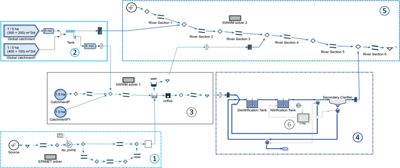

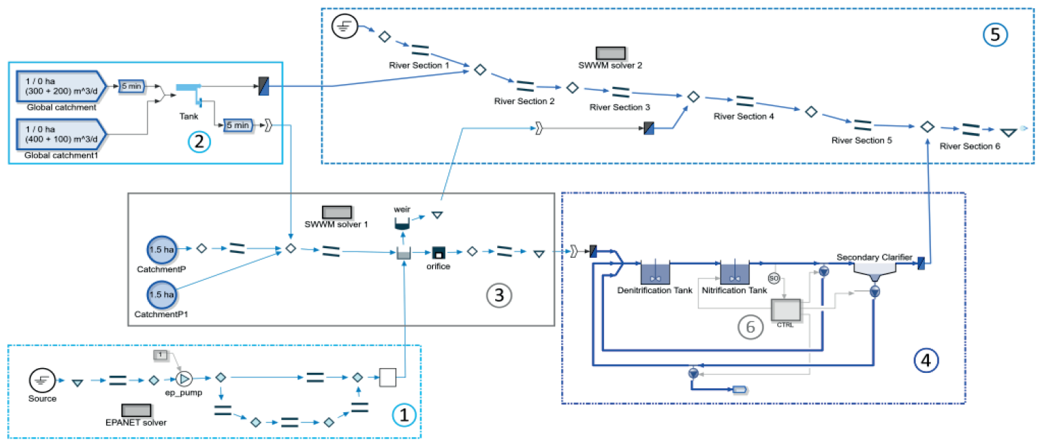

Základní subsystémy SIMBA# ukazuje obrázek 1:
Obr. 1: Příklad integrovaného modelu v SIMBA# s paralelní simulací subsystémů s příslušnými speciálními řešiči (tlaková vodovodní síť (1), povodí (2), kanalizační síť (3), čistírna odpadních vod (4), řeka (5), automatizační funkce (6))

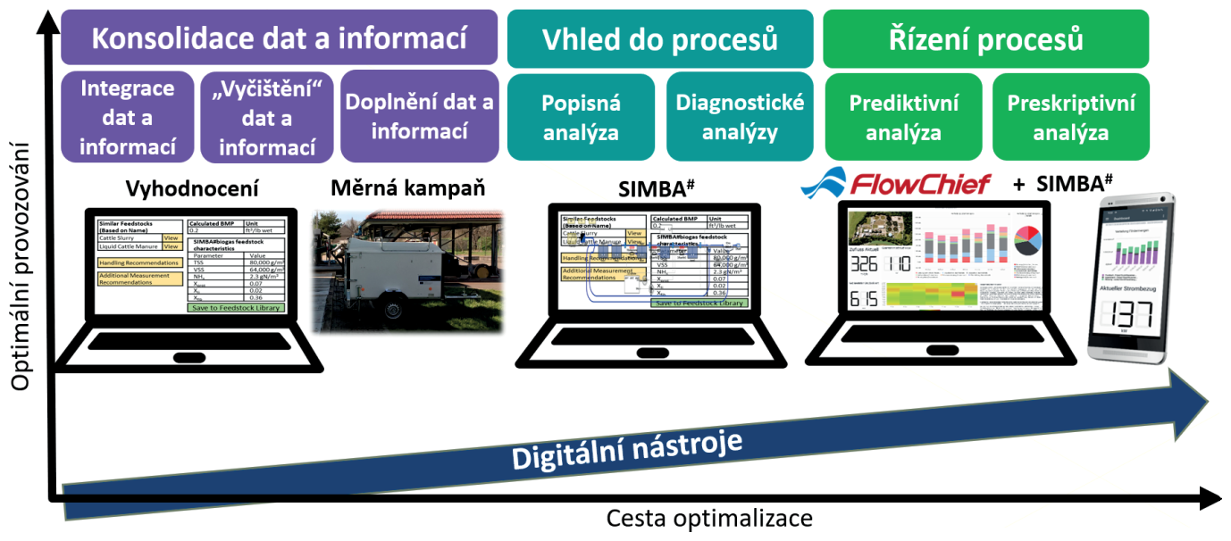

Software SIMBA# představuje univerzální simulační systém pro dynamické modelování technologií ve vodním hospodářství. Integruje potřebné detailní modely procesů i řídicích prvků. SIMBA# se v praxi využívá k navrhování i ke každodenní optimalizaci v rámci provozování (využití jako součást digitálních dvojčat ČOV), kdy model běží paralelně s reálnou čistírnou a pomáhá testovat zásahy či ladit řízení – viz obr. 2:

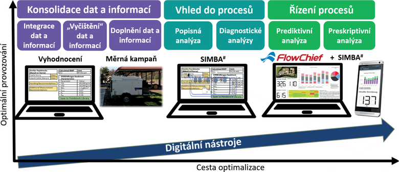

Obr. 2: SIMBA# – součást digitálních nástrojů
Díky simultánnímu modelování všech hlavních částí systému (včetně řízení) umožňuje získat integrovaný pohled na toky vody, látek a energie a provádět fundované analýzy a optimalizace technologických procesů i energetiky provozu. Pokud je SIMBA# součástí řízení technologických procesů, je možné automatické využívání provozních dat i pro potřebné vyhodnocování efektivity všech potřebných informací o technologiích, tedy i zajistit jednoduchým způsobem veškeré podklady z hlediska požadavků Směrnice, tj. i ustanovení souvisejících s požadavky pro zpracování následných energetických auditů.

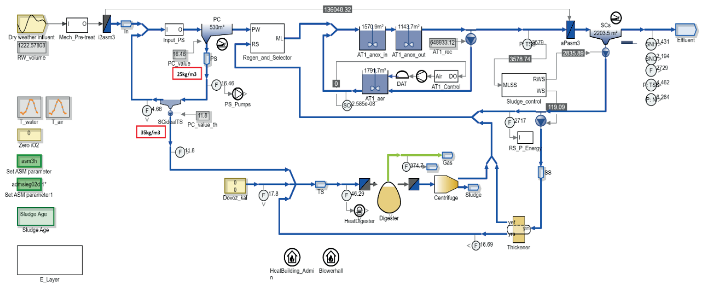

  1. Na základě zjištěných informací o celé ČOV, včetně provozních údajů a dalších informací vyplývajících z analýzy nátoků z kanalizační soustavy (včetně i vlivu srážek) je zpracován základní hydraulický a technologický model ČOV – viz obr. 4:
    Obr. 4: Základní hydraulický a technologický model SIMBA# ČOV

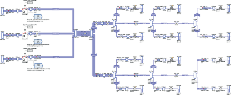

  2. Aby model věrně odpovídal realitě, provádí se jeho kalibrace a validace na základě dat z konkrétní ČOV. V praxi se do modelu implementují reálná provozní data (např. i v cílené měrné kampani naměřené koncentrace, průtoky, spotřeby elektřiny) a parametry modelu se ladí tak, aby simulované hodnoty odpovídaly skutečnosti. Kalibrace zajišťuje, že model správně popisuje daný systém – například že modelovaný aerační systém reaguje obdobně jako skutečný (viz obr. 5), nebo že produkce kalu a bioplynu v modelu odpovídá reálným výtěžkům. Po úspěšné kalibraci lze s větší důvěryhodností model použít v dalších krocích zpracovávání energetického auditu pro predikci dopadů navrhovaných opatření. Například simulací lze zjistit, o kolik se sníží spotřeba energie při změně provzdušňovací strategie (např. přechod na přerušovanou aeraci či zavedení pokročilého řízení podle amoniaku), a zároveň ověřit, že změna nebude mít negativní vliv na kvalitu odtoku.
    Obr. 5: Příklad dílčí části modelu aeračního systému ČOV

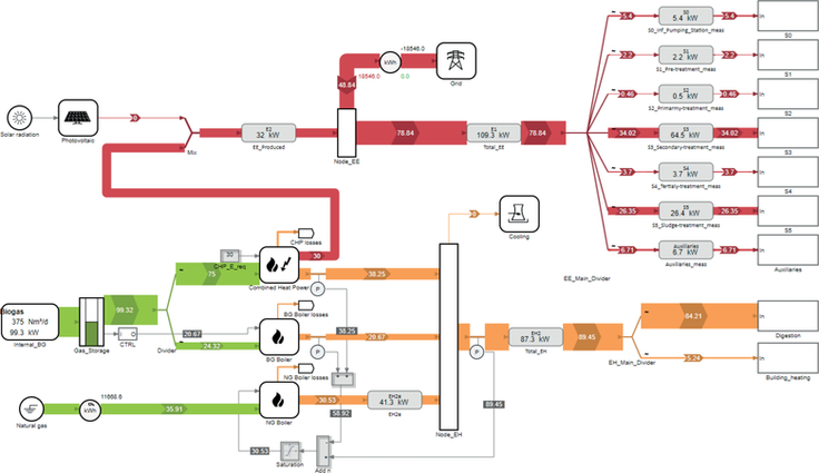

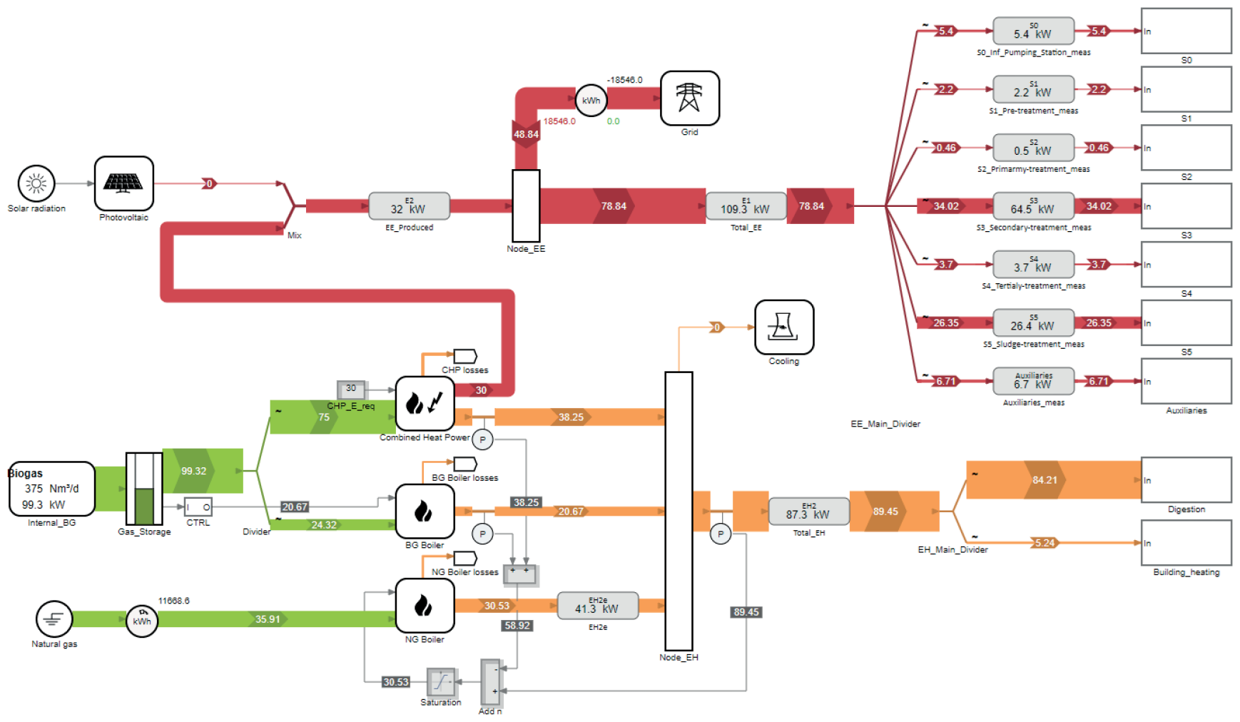

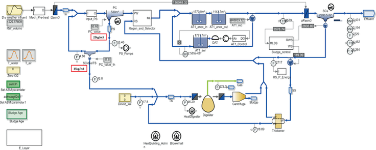

  3. Po verifikaci hydraulického a látkového modelu je na základě informací o energetických zařízeních, spotřebách a produkcích energie zpracován navazující energetický model (obr. 6).
    Obr. 6. Energetický model ČOV
    Model je opět kalibrován a validován (i s využitím cílené měrné kampaně). Obdobně, jako u hydraulického a látkového modelu je tento model podrobněji rozpracován.
  4. Na základě vzájemného propojení dílčích modelů (v prostředí SIMBA# je to automatický proces) jsou stanoveny všechny potřebné hodnoty a indikátory potřebné pro hodnocení stávajícího stavu ČOV v rámci energetického auditu. SIMBA# má jako výstup legislativně požadované zpracování všech hodnocených parametrů (v souladu s metodikou DWA-A 216 a dalšími souvisejícími předpisy).
