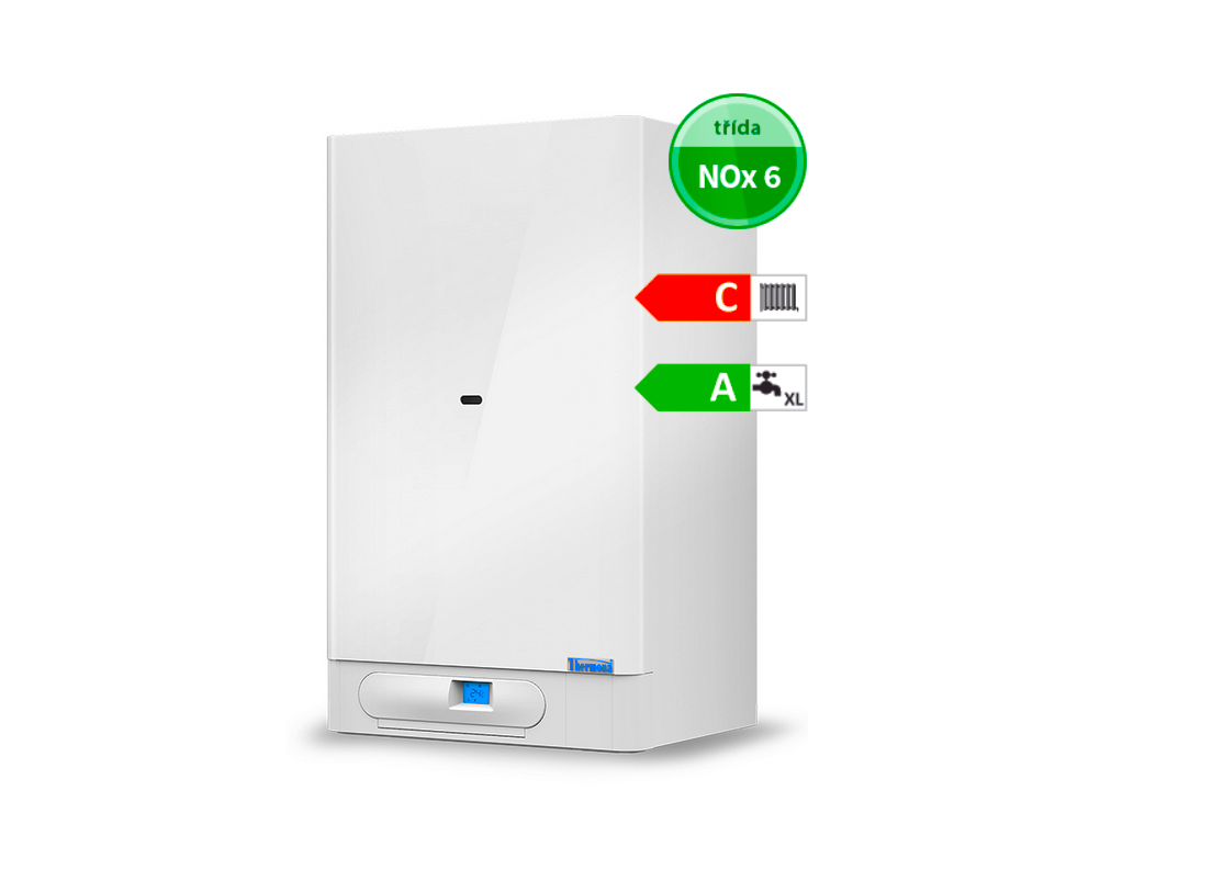

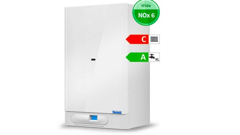

Ilustrační obrázek (Thermona, kotel THERM 28 LXZE.A)
