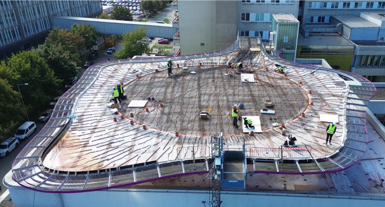

Postup modernizace z hlediska vytápěné plochy
Modernizace heliportu byla zahájena odbouráním stávající vrchní vrstvy betonu včetně její ocelové výztuže a odstraněném původní technologie vytápění. Po stavební úpravě zahrnující mimo jiné přípravu na umístění nových signalizačních světel, střešní vtoky, které též musí být vytápěny, pak byly na ploše položeny distanční lišty, rozvodné napájecí kabely jak pro nové vytápění, tak pro signalizační osvětlení a výztužné ocelové sítě. Na ocelové sítě pak jsou upevňovány elektrické topné kabely.
Obr. Pohled na plochu heliportu v průběhu instalace elektrických topných kabelů ECOFLOOR od FENIX.

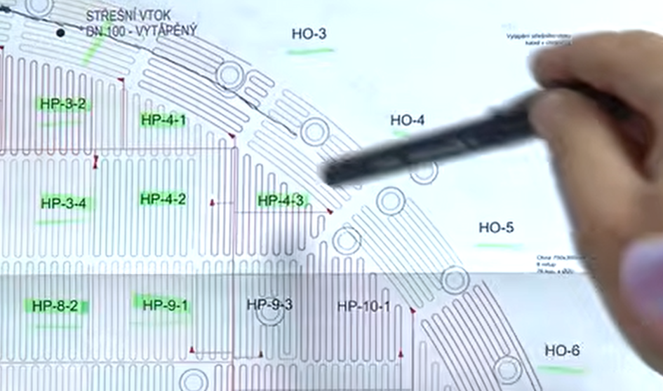

Celková vytápěná plocha heliportu 380 m2 s instalovaným příkonem 170 kW musela být rozdělena do více sektorů. Jednak jde o to, aby celý výkon nebyl sepnut v jednom okamžiku, což by neúměrně zatížilo elektrickou přípojku nemocnice. A pak rozdělení do sektorů vybavených vlastními čidly vlhkosti a teploty umožní úspornější provoz, když vytápění bude funkční právě tam, kde to bude aktuálně nutné.
Měrný topný výkon cca 450 W/m2 si vyžádal použít speciální topné kabely vyrobené na míru. Nešlo jen o vysokou mechanickou a klimatickou odolnost kabelů, které jsou trojitě izolované, ale i o jejich tepelný výkon. V jednotlivých sektorech vytápěné plochy heliportu se vytápění skládá z pravidelných čtvercových segmentů, ale vyskytují se i segmenty nepravidelné, s odlišnou délkou kabelů. Tento požadavek výrobce FENIX splnil, protože si kabely sám vyrábí. Podle navržené délky kabelu v segmentu a jeho požadovaného topného výkonu zvolil pro výrobu kabelu vhodné vodičové jádro tak, aby odpovídalo konstantnímu napájecímu napětí elektrické přípojky.
Obr. Pohled na část plánu pro instalaci topných segmentů. Kromě pravidelných čtvercových segmentů jsou instalovány v okrajových částech kulaté plochy segmenty nepravidelných rozměrů. Bylo nutné se vyhnout i místům pro signalizační světla (dvojité kroužky)
