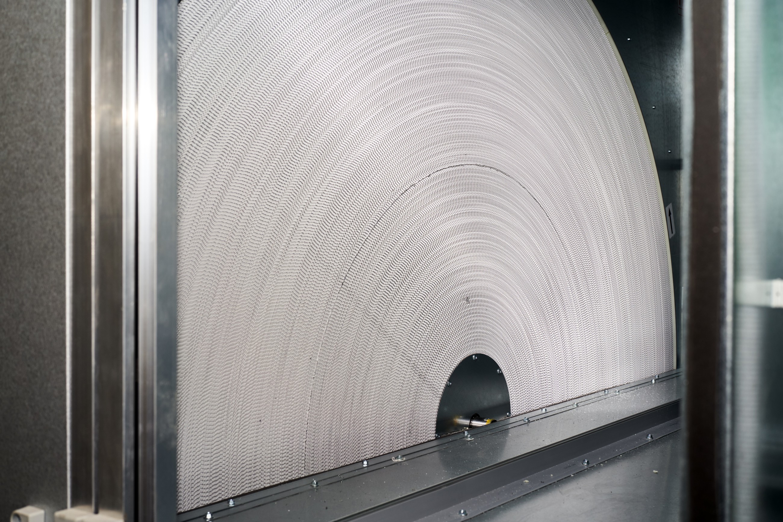

Adsorpční odvlhčovače odstraňují ze vzduchu vodní páru za pomocí hygroskopického materiálu. V dnešní době je nejčastěji používaným materiálem silika-gel, který obsahuje póry, do kterých se zachytávají molekuly vody. Voda nemění své skupenství, zůstává ve formě vodní páry. Pro uvolnění navázané vodní páry je nutné do odvlhčovače vpustit proud horkého vzduchu, který vodní páru odvede.
Nejběžněji se v praxi setkáme s adsorpčním odvlhčováním ve formě rotoru, tvořeným vrstvami vlnitého materiálu, který je impregnován desikantem. Konstrukce tvoří velké množství kanálků, jimiž protéká vzduch. Kromě klasického silika-gelu se může použít silika-gel s přídavkem antibakteriálního stříbra nebo zeolit.

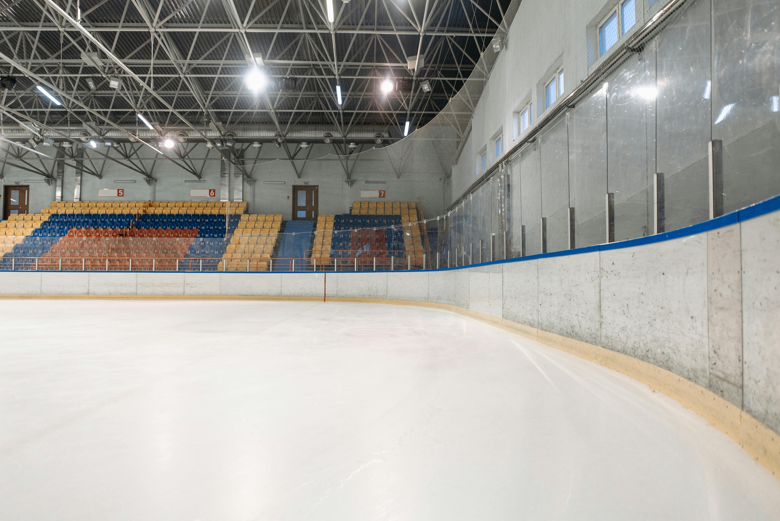

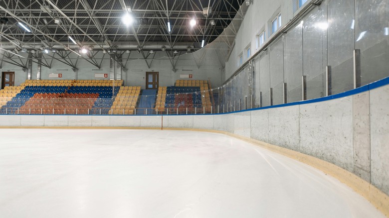

Na rozdíl od kondenzačního je adsorpční odvlhčování vhodné i pro provoz při nižších teplotách vzduchu. Nejvyšší účinnosti dosahují kolem 10 °C. Uplatnění nacházejí zejména v zimních stadionech, v potravinářském, farmaceutickém nebo chemickém průmyslu nebo ve výrobně elektroniky.
