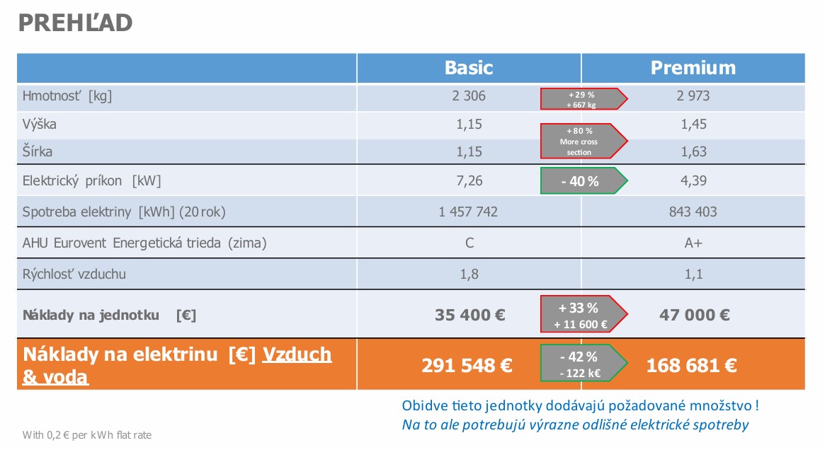

Ing. Júlia Jánošová z robatherm Slovensko provedla analýzu celoživotních nákladů na provoz dvou vzduchotechnických jednotek – jedné se základním vybavením a druhé s prémiovými komponenty. Důležité parametry, které ovlivňují energetickou efektivitu, jsou filtry, tepelné výměníky a ventilátory. Z pohledu nákladů byla posuzována spotřeba elektrické energie, potřeba tepla a nároky na údržbu.
V případě použití prémiového filtru je pořizovací cena sice několikrát vyšší, přináší ale výrazně nižší tlakovou ztrátu, a to znamená nižší náklady na elektrickou energii na její překonání. Rovněž se snižují náklady na údržbu během roku, protože kvalitní filtry není potřeba měnit tak často. Při ceně elektřiny 0,20 €/kWh a bez zohlednění budoucího růstu cen energií vyčíslila Ing. Jánošová úsporu za 20 let provozu na 40 900 €.
Významný potenciál úspor přináší rovněž kvalitní výměník pro zpětné získávání tepla s vysokou účinností a nízkou tlakovou ztrátou. Umožní ušetřit jak na provozu ventilátoru, tak na menší potřebě výkonu ohřívačů a chladičů. V tomto případě může úspora během 20 let dosáhnout až 70 000 €.
Další úspory přináší použití ventilátorů s vysokou účinností, které výrazně snižují spotřebu elektrické energie oproti standardním modelům. Kombinace kvalitního návrhu, použití prémiových komponentů a správné údržbě je možné za celou dobu provozu ušetřit celkem 122 000 € při doplňkové investici 11 600 €.
Obr. 2: Porovnání nákladů na nákup a provoz VZT jednotky s běžnými a prémiovými komponenty, autor: Ing. Júlia Jánošová, robatherm Slovensko s.r.o.
