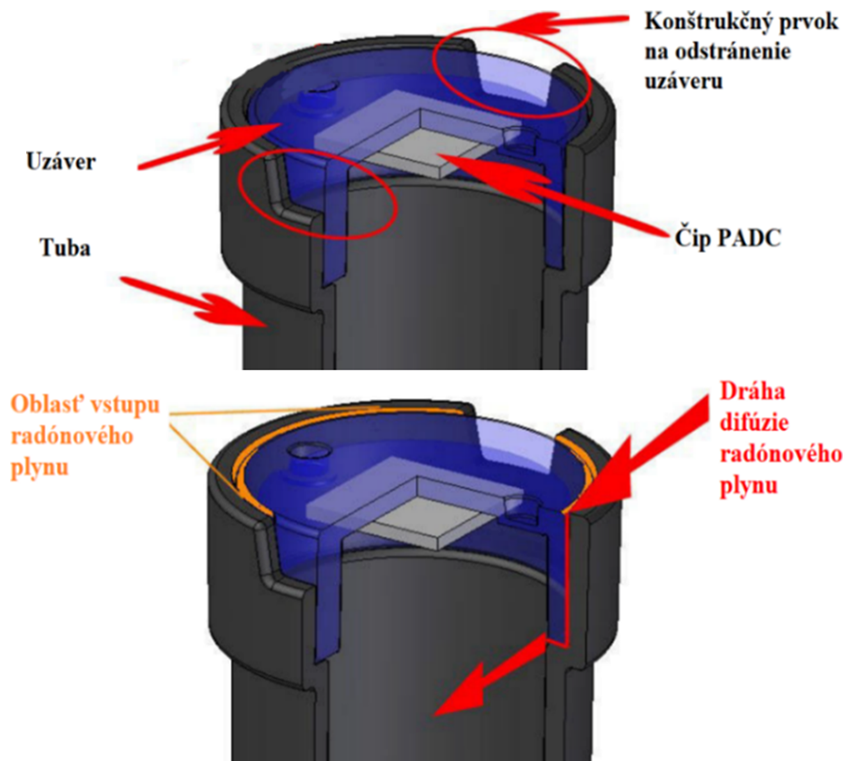

Radónový detektor Radosys RSKS funguje na konvenčnom princípe stôp v pevnej fáze (solid state nuclear track detector SSNTD) a je zložený z dvoch častí, z difúznej komory (uzáver a tuba) a PADC čipu vo vnútri. Čip je vyrobený z materiálu Polyalyl diglykol karbonát (PADC, obchodný názov CR-39) a je citlivý na alfa častice pochádzajúce z rádionuklidov premenového radu radónu. Difúzna komora má za úlohu chrániť tento čip pred vonkajšími vplyvmi. Vďaka nej k výsledkom merania prispievajú iba tie alfa častice, ktoré vznikajú vo vnútri komory.
Difúzna komora pozostáva z tuby a uzáveru, medzi ktorými sa nachádza medzera o veľkosti približne 10 μm. Radón vniká dovnútra práve cez túto medzeru, pričom dĺžka dráhy v medzere je dlhšia ako jej samotná šírka, vďaka čomu dochádza k prenikaniu častíc do vnútra difúznej komory. Celý princíp vychádza z toho, že radón je neutrálny plyn, ktorý sa nezúčastňuje žiadnej chemickej reakcie ani povrchovo-fyzikálnej interakcie a jeho pohyb je poháňaný len difúznym procesom. Veľkosť atómu radónu je približne 10−4 μm. Na samotnom detektore PADC sa nachádza okrem čistej plochy, ktorá slúži na vyhodnotenie stôp, niekoľko ďalších prvkov, ktoré sú popísané na obr. 2.
Obr. 1 Vnútorná konštrukcia a komponenty radónového detektora typu RSKS

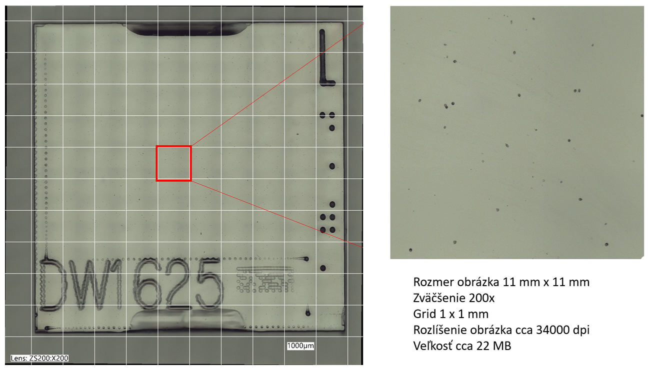

Digitálne snímky detektorov RSKS vznikli pomocou digitálneho mikroskopu KEYENCE VHX 7000. Pre snímkovanie bolo použité optické zväčšenie 200× a štandardné rozlíšenie digitálnej kamery, plne koaxiálne osvetlenie bez spodného podsvietenia. Snímky vznikali pomocou funkcie digitálneho spájania 2D obrazu z jednotlivých snímok rovnomerne rozmiestnených po celej ploche snímaného obrazu s prekrývaním okrajov. Ako začiatočný bod snímkovania bol označený ľavý horný roh detektora a rozsah snímkovania bol zvolený na rozmer 11 × 11 mm. V základom zobrazení bola pre snímky zvolená mierka s označením vzdialenosti 1 mm, pre vyhodnotenie plošnej hustoty stôp bola použitá kalibrovaná štvorcová mriežka s veľkosťou štvorca 1 × 1 mm. Snímka detektora so štvorcovou mriežkou a zväčšenou vybranou plochou štvorca 1 mm2 je zobrazená na obrázku 3.
Obr. 3 Snímka detektora so štvorcovou mriežkou a zväčšenou plochou štvorca 1 mm²
Obr. 3 Snímka detektora so štvorcovou mriežkou a zväčšenou plochou štvorca 1 mm2

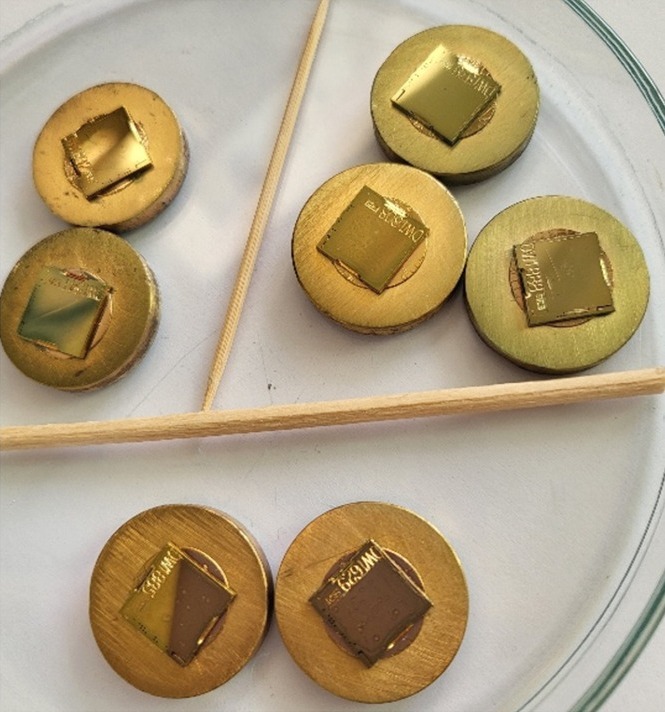

2.3 Metodika prípravy detektorov pre SEM
Pre pozorovanie čipov detektorov pod skenovacím elektrónovým mikroskopom (SEM) sme ich najskôr museli vhodne pripraviť. Pre SEM pripravujeme vzorky tak aby (Mamoňová 2018):
  • Neobsahovali vodu;
  • boli stabilné pod zväzkom elektrónov;
  • boli elektricky vodivé, aby sa nenabíjali záporne nabitými elektrónmi;
  • na povrchu neboli prítomné cudzorodé častice a nečistoty.
Podľa toho, aká je charakteristika objektu pozorovania a požiadavka, aby výsledky snímky preukázali požadovanú informáciu môžu byť prípravy preparátov rôzne. Počas vyhodnocovania plastových PADC detektorov bolo potrebné vykonať nasledujúce:
  • Odobrať vzorky a odstrániť povrchové nečistoty;
  • fixácia RADOSYS (PADC) detektora s rozmermi 10×10 mm pomocou obojstranne adhezívnej uhlíkovej podložky Gröpel s priemerom 12 mm na alumíniové terčíky;
  • kontrola čistoty preparátu pod stereomikroskopom; prípadné odstránenie nečistôt prepláchnuté etylalkoholom abs. 99,8 %
  • pre lepšiu elektrickú vodivosť boli preparáty v argónovej atmosfére pozlátené v zariadení Sputter Coater K650X (Quorum Technologies, Ashford, UK).

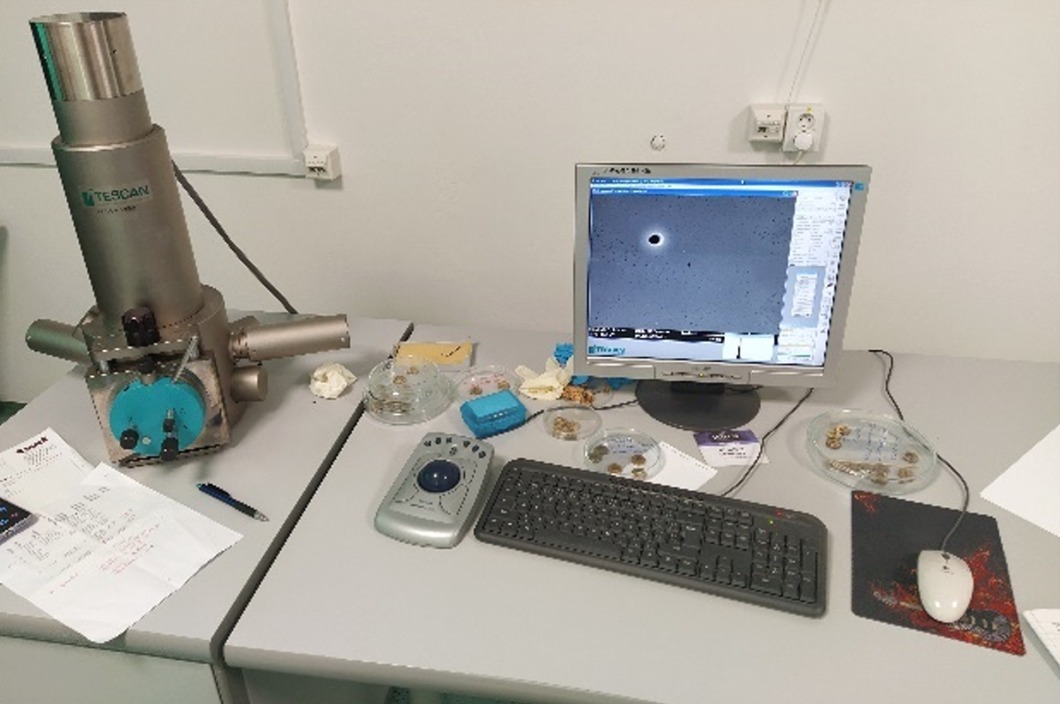

Mikroskopická analýza SEM
Pre tvorbu obrazu sme používali detektor sekundárnych elektrónov (SE). Pozorovanie stôp po dopade nízkoprenikavých alfa častíc ionizujúceho žiarenia sa uskutočnilo skenovacím elektrónovým mikroskopom Tescan VEGA (Tescan, Brno, Czech Republic) vo vysokom vákuu a urýchľovacom napätí 30 kV.
Obr. 4a Preparáty pre SEM analýzy: fixované pozlátené čipy detektorov
Obr. 4b Preparáty pre SEM analýzy: mikroskopické pozorovanie alfa častíc pomocou SEM Tescan Vega
Obr. 4 Preparáty pre SEM analýzy: fixované pozlátené čipy detektorov (vľavo); mikroskopické pozorovanie alfa častíc pomocou SEM Tescan Vega (vpravo)

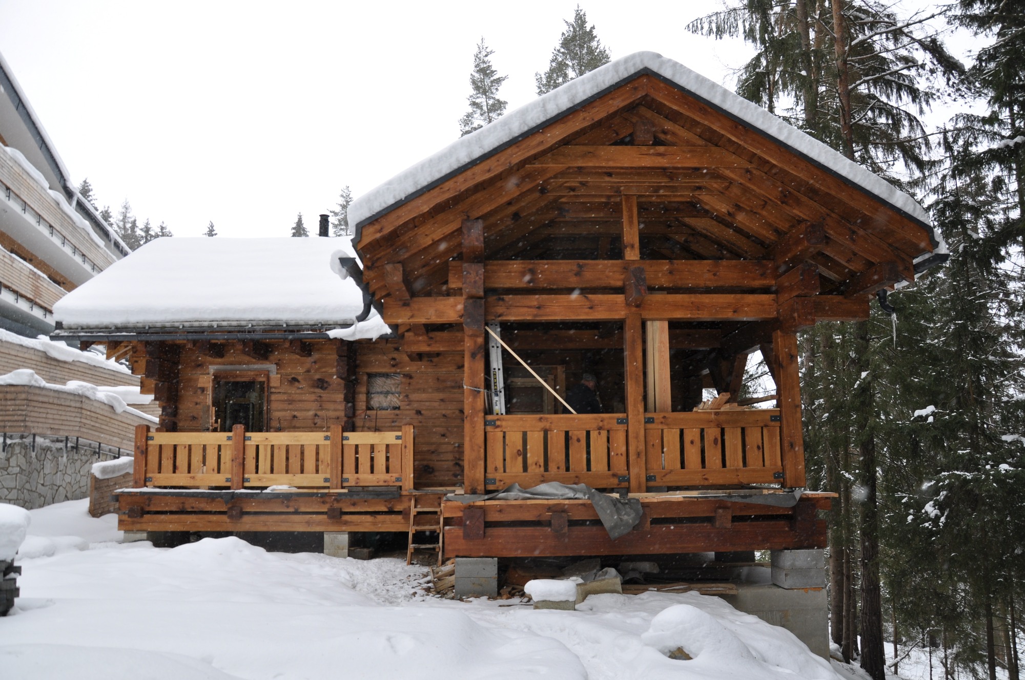

Objekt č. 1

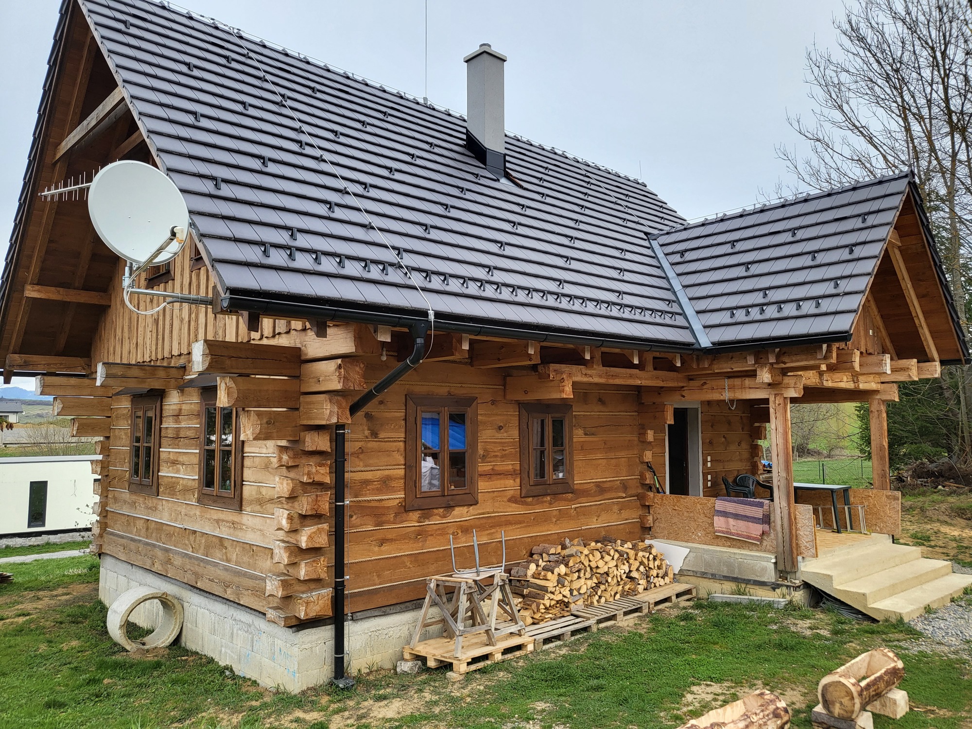

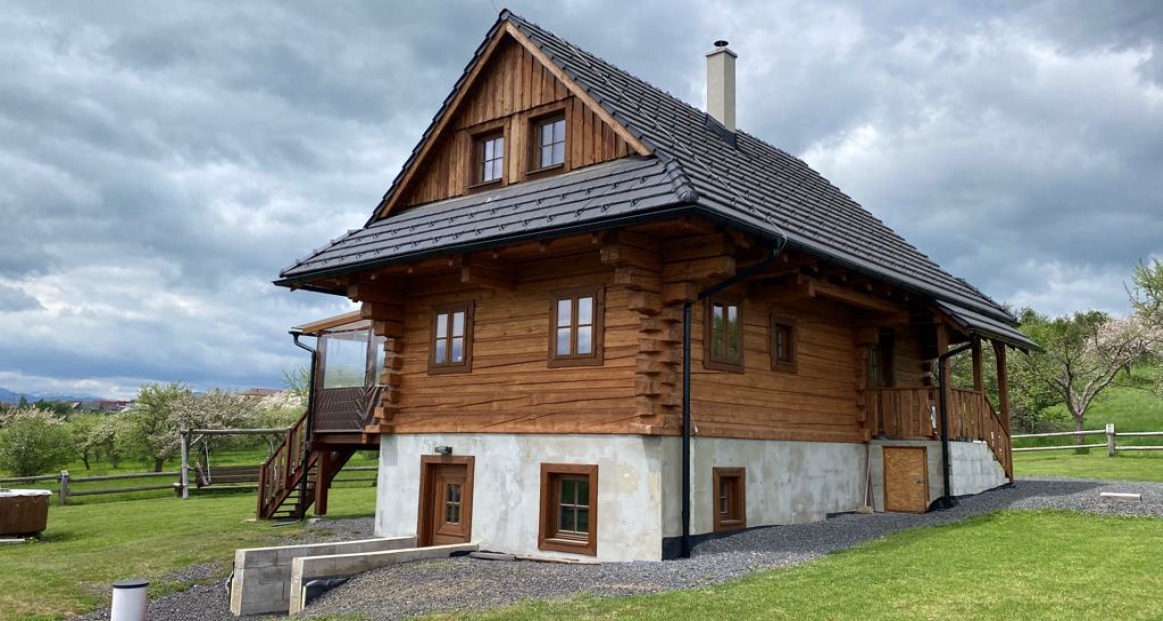

Obr. 5A Situačný pohľad na drevostavbu – Liptovský Trnovec

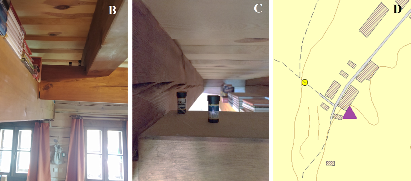

Drevodom sa nachádza v Liptovskom Trnovci pri hlavnej ceste. Tento objekt je zrubovej konštrukcie, základom je vyvýšená železobetónová platňa, ktorá je v rôznej výške nad úrovňou terénu. Základ bol vybudovaný na novo pri rekonštrukcií pred približne ôsmimi rokmi (v čase merania). Aktuálne je zrubový dom v procese výstavby a nie je obývaný. Detektory boli umiestnené v obývacej miestnosti na prízemí, na keramických kachliach vo výške 1,3 m. Počas doby experimentu nebolo vykurovacie teleso využívané. Miestnosť je orientovaná na južnú stranu. V tejto miestnosti sú celkovo štyri okná, dve na južnej a dve na západnej strane. Na obr. 5C môžeme vidieť, že objekt sa nachádza v oblasti stredného radónového rizika. Údaje o vystavení detektorov sú uvedené v Tab. 1.
Obr. 5 Drevostavba č. 1, B – Umiestnenie detektorov v priestoroch 1. poschodia – obývacia miestnosť; C – Detail umiestnenia detektorov; D – Poloha objektu na mape radónového rizika – stredné

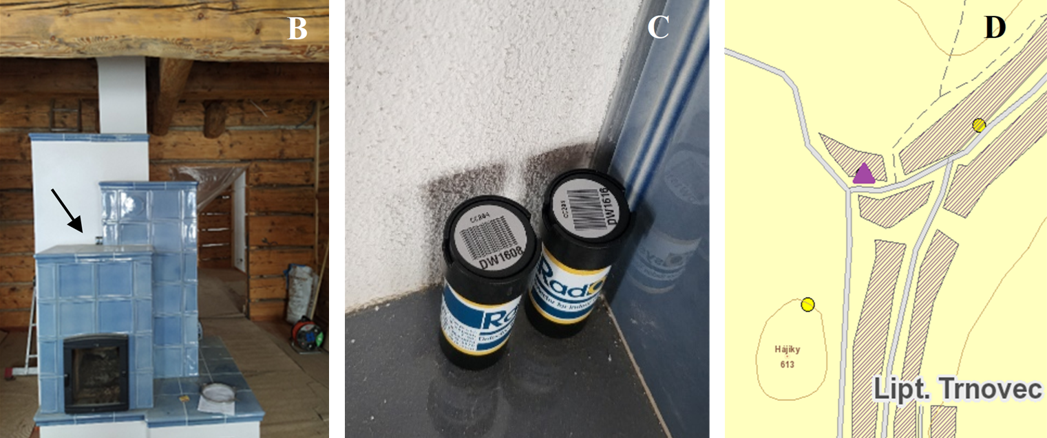

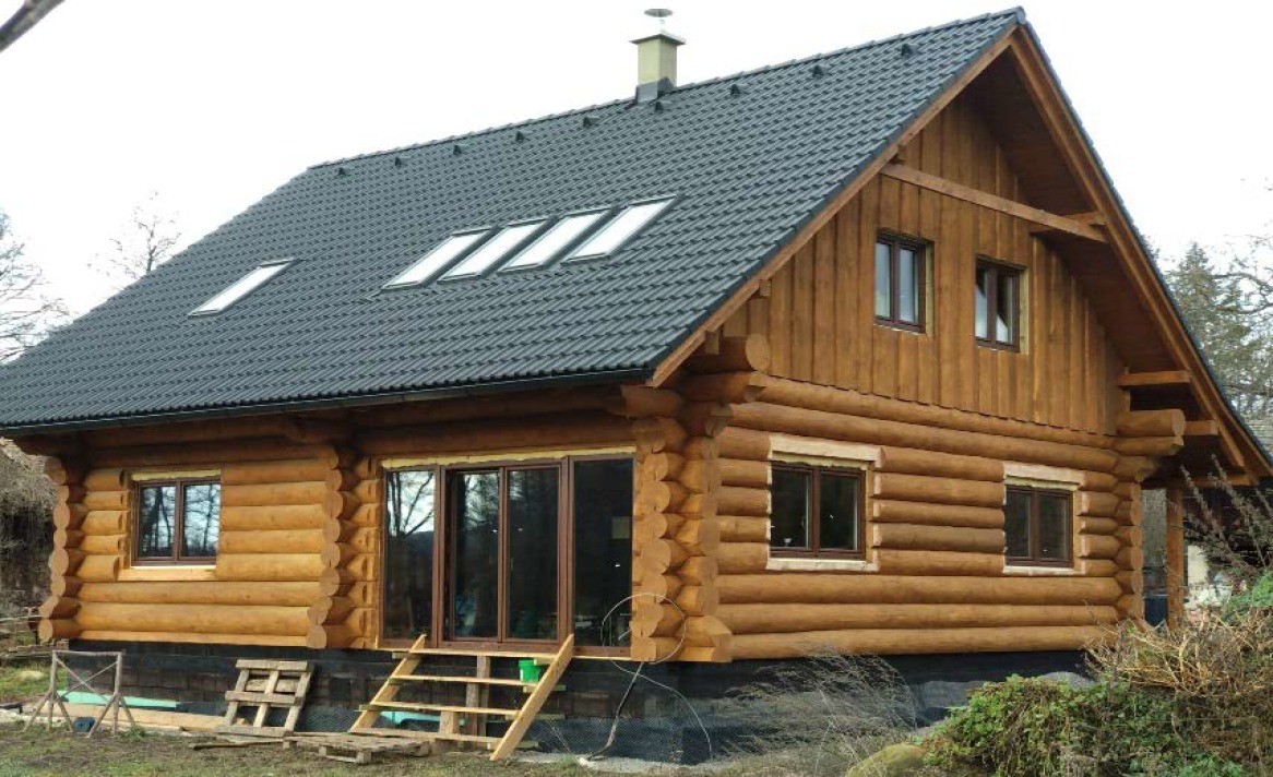

Obr. 6A Situačný pohľad na drevostavbu – Liptovský Ján
Druhý drevodom je situovaný v obci Liptovský Ján v prírode, v okolí nie je žiaden hlavný cestný ťah. Objekt je taktiež zrubovej konštrukcie. Keďže stavba bude v budúcnosti slúžiť ako rekreačný priestor, obvodové steny sú jednoplášťové, s hrúbkou 250 mm. Na rozdiel od objektu č. 1, tento zrubový dom je osadený na základových pätkách. Stavba bola (v čase merania) v procese výstavby. Na obr. 6B možno vidieť umiestnenie detektorov. Približne v strede miestnosti vo výške 2,5 m na mešternici. Táto miestnosť má okná na južnej strane a steny sú tvorené z jednoplášťovej zrubovej konštrukcie, ako materiál bola použitá borovica limba. V tabuľke 1 sa nachádzajú základné údaje o vystavení.

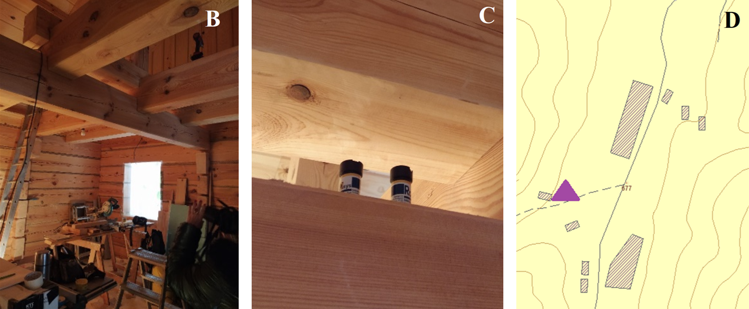

Obr. 6 Drevostavba č. 2, B – Umiestnenie detektorov v relaxačných priestoroch; C – Detail umiestnenia detektorov na mešternici; D – poloha objektu na mape radónového rizika – stredné

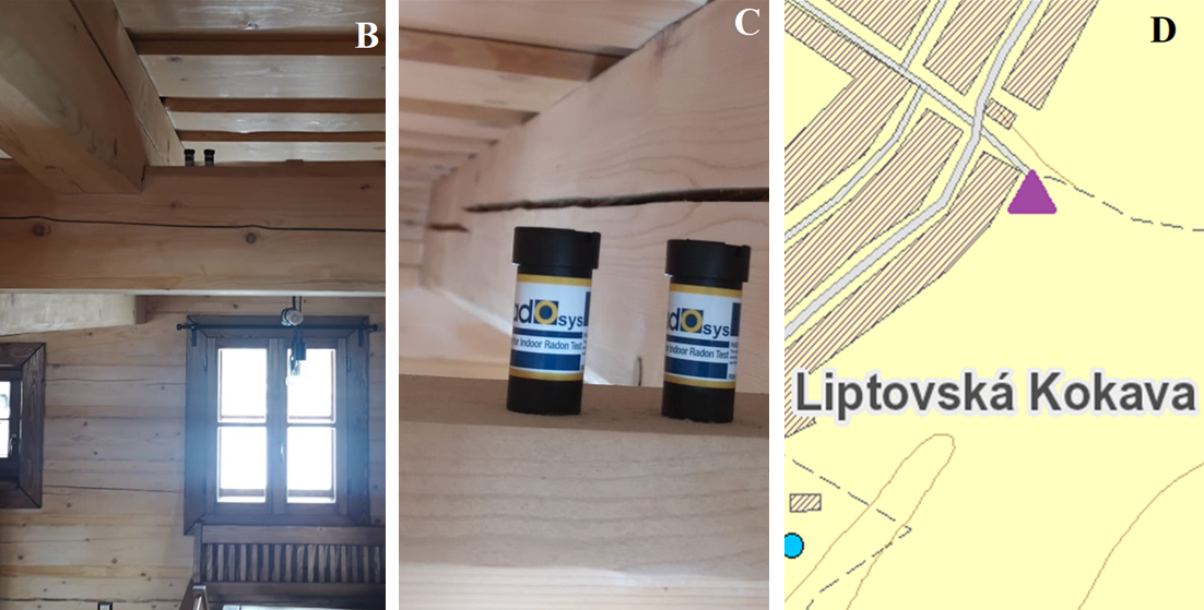

Posledný z objektov v oblasti Liptova sa nachádza v obci Liptovská Kokava. Vzorky boli umiestnené na mešternicu, ktorá prechádza stredom miestnosti. Jedná sa o rekreačnú chatu, ktorá nie je celoročne obývaná. Drevostavba disponuje suterénom, detektory sa nachádzajú na prvom nadzemnom podlaží. V tejto drevostavbe bol okrem radónových detektorov CR-39 vystavený aj radónový snímač Corentium PRO, ktorý slúži na kontinuálne meranie koncentrácie radónu.
Obr. 9 Drevostavba č. 5, B – Umiestnenie detektorov na mešternici v obývacej miestnosti; C – Detail umiestnenia detektorov; D – Poloha objektu na mape radónového rizika – stredné

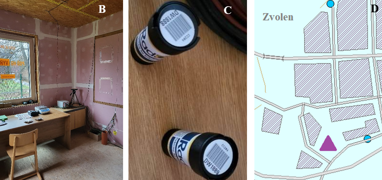

Objekt č. 6

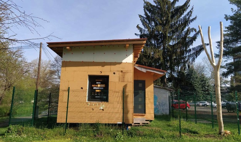

Obr. 10A Situačný pohľad na prototypový výskumný objekt – Katedry drevených stavieb, DF TU Zvolen
Detektor radónu sme umiestnili aj v prototypovom výskumnom objekte KDS vedľa Technickej univerzity vo Zvolene. Táto drevostavba je postavená na pätkách. Rovnako ako v objekte č. 5, aj tu bol umiestnený snímač radónu Corentium PRO. Pri objekte sa nachádza parkovisko a keďže sa nachádza v prostredí univerzity, okolité prostredie je rušné.
Obr. 10 Drevostavba č. 6, B – Umiestnenie detektorov v rohu miestnosti; C – Detail umiestnenia detektorov; D – Poloha objektu na mape radónového rizika – nízke

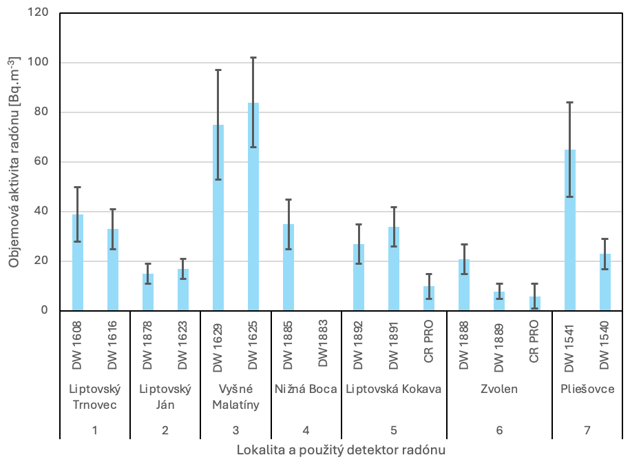

4. Výsledky
Výsledky analýzy objemovej aktivity radónu (OAR) pre vybrané objekty drevostavieb sú uvedené v tabuľke č. 1. Pre každý objekt boli vykonané dve analýzy s použitím stopových detektorov radónu, vždy jedna analýza za kratší časový interval vo vykurovacej sezóne a druhá analýza za dlhší časový interval viac ako jeden rok, ktorý pokrýva všetky režimy využívania stavby v priebehu roka. Navyše v dvoch objektoch, číslo 5 a 6, bolo realizované aj meranie s použitím elektronického kontinuálneho radónového monitora Corentium PRO od nórskeho výrobcu Airthings. Výsledky sú pre všetky merania uvádzané s kombinovanou štandardnou neistotou s koeficientom rozšírenia k = 2.
Tab. 1 Výsledky stanovenia objemovej aktivity radónu v interiéri objektov drevostavieb
ObjektLokalitaOznačenie detektorovExpozícia detektora
[dni]
Objemová aktivita radónu
[Bq.m−3]
Kombinovaná
štandardná neistota (k = 2)
1Liptovský TrnovecDW 16087539±11
DW 161640633±8
2Liptovský JánDW 18787515±4
DW 162340617±4
3Vyšné MalatínyDW 16297575±22
DW 162540684±18
4Nižná BocaDW 18856335±10
DW 1883––±–
5Liptovská KokavaDW 18927227±8
DW 189140034±8
Corentium PRO4410±5
6ZvolenDW 18887821±6
DW 18894068±3
Corentium PRO286±5
7PliešovceDW 15417065±19
DW 154039523±6

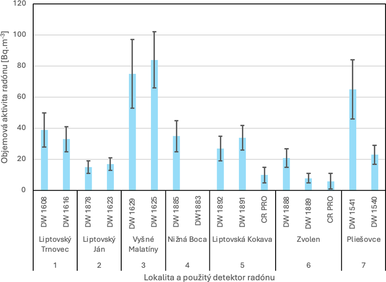

Z výsledkov je zrejmé, že objemové aktivity radónu v hodnotených drevostavbách sú nízke. Vo viacerých prípadoch merania možno povedať, že namerané hodnoty boli na úrovni, alebo pod úrovňou minimálnej merateľnej aktivity, najmä v prípade krátkodobých meraní. Pri trojmesačnej expozícii je uvádzaná minimálna detekovateľná aktivita 11 Bq.m−3.
Zákonom č. 87/2018 Z. z. o radiačnej ochrane bola v § 123 ods. 6 a § 130 ods. 2 ustanovená referenčná úroveň pre objemovú aktivitu radónu na pracovisku 300 Bq.m−3 za kalendárny rok a referenčná úroveň pre objemovú aktivitu radónu v pobytových priestoroch rovnako 300 Bq.m−3 za kalendárny rok. Možno konštatovať, že v žiadnom z hodnotených objektov nebola táto úroveň prekročená a objekty túto požiadavku spĺňajú s veľkou rezervou.
Z hľadiska jednotlivých objektov je zaujímavé porovnanie výsledkov krátkodobého (3 mesiace) a dlhodobého (1 rok) merania. V grafickej forme toto porovnanie uvádzame v grafe na obrázku č. 12. S výnimkou objektu č. 7 je vo všetkých objektoch dobrá zhoda vo výsledkoch krátkodobého aj dlhodobého merania. Výsledky elektronického kontinuálneho monitora Corentium PRO v oboch meraných objektoch vykazujú nižšie hodnoty ako výsledky zo stopových detektorov. Tento rozdiel môže byť spôsobený kratšou dobou expozície, kedy Corentium PRO bolo exponované len 28, resp. 44 dní a nedá sa vylúčiť, že v tomto kratšom časovom intervale mohla byť z rôznych príčin objektívne nižšia hodnota OAR v meranom objekte. Aj v prípade výsledkov získaných elektronickým kontinuálnym radónovým monitorom sa pohybujeme v blízkosti hodnoty minimálnej merateľnej aktivity.
Obr. 12 Výsledky stanovenia objemovej aktivity radónu v interiéri objektov – porovnanie výsledkov pre jednotlivé objekty

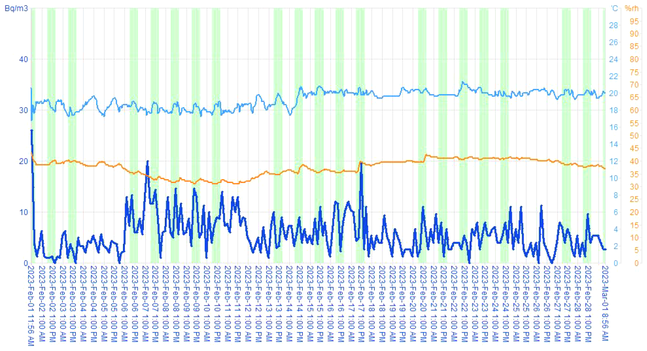

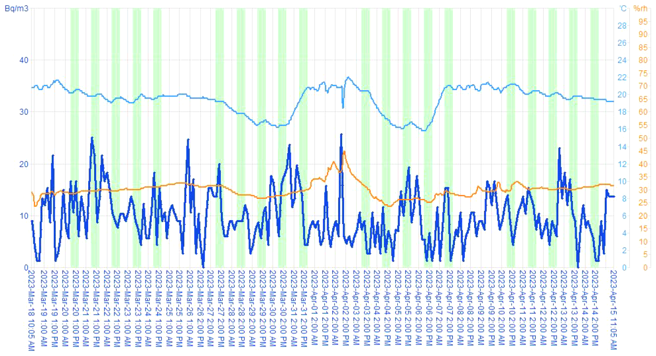

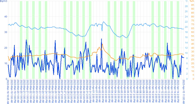

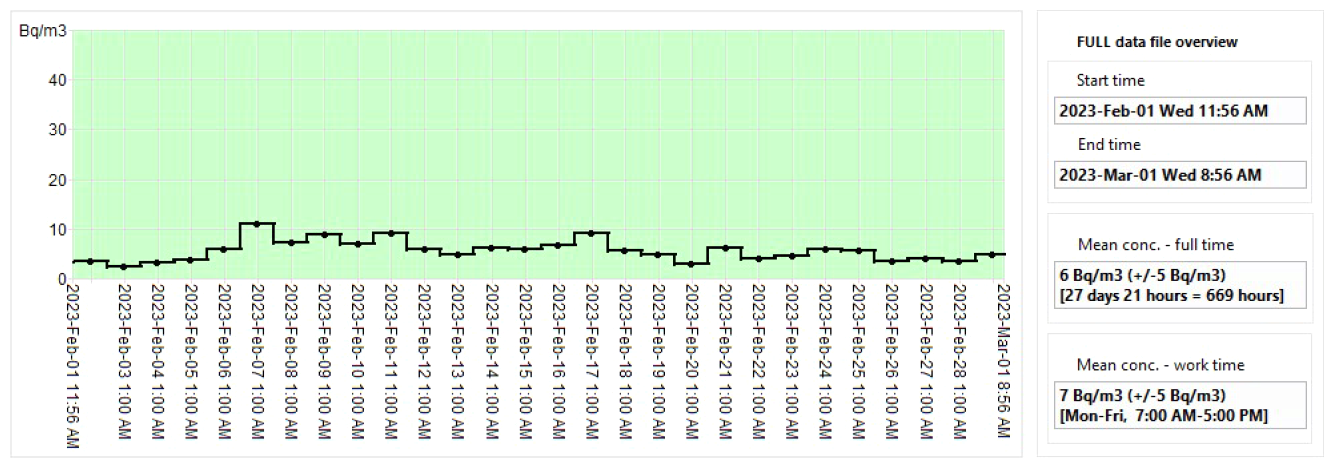

V prípade Corentium PRO máme okrem výsledku priemernej objemovej aktivity radónu za merané obdobie k dispozícii aj časový záznam merania s hodinovými údajmi meraných veličín. Ako doplnkové veličiny sa merajú teplota, relatívna vlhkosť a tlak vzduchu. Na základe týchto doplnkových údajov sa dajú vyhodnotiť výkyvy v meraných hodnotách a ich pravdepodobné príčiny. Na grafe na obrázku 13 je zobrazený časový priebeh hodinových údajov OAR a doplnkových veličín v objekte č. 5. Z priebehu grafu je zrejmá súvislosť medzi teplotou v interiéri a OAR. Môžeme identifikovať dva časové intervaly, kedy v priebehu týždňa bol postupný a plynulý pokles teploty v interiéri a s ním súvisiaci nárast objemovej aktivity radónu. Najpravdepodobnejšie vysvetlenie je, že v priebehu týždňa nebol objekt využívaný a nedochádzalo ani k výraznejšiemu vetraniu (nie je prítomný denno-nočný výkyv teplôt), čo viedlo k postupnému hromadeniu radónu. S opätovným začiatkom využívanie objektu počas víkendu súvisí vykurovanie (nárast teploty) a vetranie sprevádzané poklesom objemovej aktivity radónu. Veľmi zaujímavý jav je možné sledovať v termíne 2. apríl, kedy bol zaznamenaný nárast relatívnej vlhkosti, pokles teploty a nárast objemovej aktivity radónu.
Obr. 13a Výsledky stanovenia objemovej aktivity radónu v interiéri objektu 5 kontinuálnym radónovým monitorom Corentium PRO
Obr. 13b Výsledky stanovenia objemovej aktivity radónu v interiéri objektu 5 kontinuálnym radónovým monitorom Corentium PRO
Obr. 13 Výsledky stanovenia objemovej aktivity radónu v interiéri objektu 5 kontinuálnym radónovým monitorom Corentium PRO
Na grafe na obrázku 14 je zobrazený časový priebeh hodinových údajov OAR a doplnkových veličín v objekte č. 6. Z priebehu nameraných hodnôt je zrejmé, že v celom intervale merania boli v objekte stabilné podmienky a veľmi nízka hodnota objemovej aktivity radónu.
Obr. 14a Výsledky stanovenia objemovej aktivity radónu v interiéri objektu 6 kontinuálnym radónovým monitorom Corentium PRO
Obr. 14b Výsledky stanovenia objemovej aktivity radónu v interiéri objektu 6 kontinuálnym radónovým monitorom Corentium PRO
Obr. 14 Výsledky stanovenia objemovej aktivity radónu v interiéri objektu 6 kontinuálnym radónovým monitorom Corentium PRO

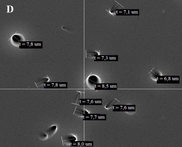

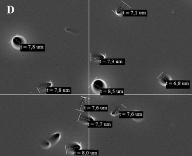

Vyhodnotenie stôp pomocou SEM

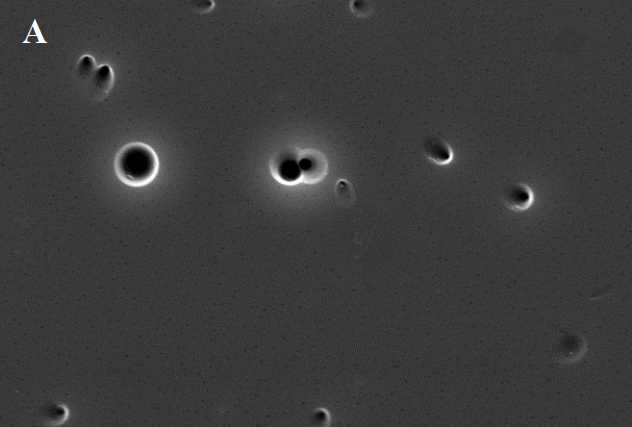

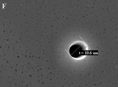

Pomocou SEM boli analyzované tvary a veľkosti stôp pri zväčšení 2000× (obr. 15). Častice radónu môžu na detektor PADC dopadnúť pod rôznym uhlom. Podľa toho závisí aj výsledný tvar stopy. Charakteristická stopa je okrúhla, kedy častica dopadá kolmo na detektor. Čím je uhol dopadu častice menší, tým viac sa tvar mení, a stopa je elipticky natiahnutá. Okrem detektorov umiestnených v zrubových objektoch sme taktiež pozorovali detektor, ktorý bol umiestnený počas jedného mesiaca v radónovej komore v exikátore.
Obr. 15 Radónové stopy, zväčšenie 2000×; A – výskyt stôp v skupine
Obr. 15 Radónové stopy, zväčšenie 2000×; B – výskyt stôp jednotlivo
Obr. 15 Radónové stopy, zväčšenie 2000×; C – stopy rôznych tvarov
Obr. 15 Radónové stopy, zväčšenie 2000×; D – stopy rôznych tvarov a ich charakteristické rozmery (5 – 10 μm)
Obr. 15 Radónové stopy, zväčšenie 2000×; E – okrúhla stopa po dopade α-častice kolmo na detektor
Obr. 15 Radónové stopy, zväčšenie 2000×; F – detail stopy a jej rozmer
Obr. 15 Radónové stopy, zväčšenie 2000×; A – výskyt stôp v skupine; B – výskyt stôp jednotlivo; C, D – stopy rôznych tvarov a ich charakteristické rozmery (5 – 10 μm); E – okrúhla stopa po dopade α-častice kolmo na detektor; F – detail stopy a jej rozmer
Na preparátoch sme detegovali rôznorodosť stôp a taktiež ich rozmery. Aj keď pri vyhodnotení objemovej aktivity radónu nezáleží na veľkosti a tvare stôp, je dôležité tieto údaje poznať pri vytváraní programov, ktoré hodnotia celkový počet stôp na hodnotenej ploche čipu detektora.

Kontinuálnym snímačom boli overené hodnoty OAR v dvoch objektoch, a to v Liptovskej Kokave a vo Zvolene. Namerané hodnoty preukázali nízku objemovú aktivitu v obidvoch prípadoch. V zrubovom dome v Liptovskej Kokave sme zaznamenali, že s klesajúcim atmosférickým tlakom stúpa OAR. Môžeme si ale všimnúť, že pokiaľ hovoríme o drevostavbe umiestnenej vo Zvolene, OAR sa s atmosférickým tlakom mení rôzne. Výsledok pripisujeme tomu, že stavba je postavená na základových pätkách, a vďaka vzduchovej medzere medzi zemským povrchom a samotným objektom sa radón dostáva do interiéru vo veľmi malých množstvách, nezávisle od okolitých podmienok. Počas jednotlivých hodín boli zaznamenané iba malé hodnoty OAR, preto by bolo bezvýznamné hodnotiť rozdiely medzi dňom a nocou.
V objekte v Liptovskej Kokave sme namerané hodinové údaje rozdelili na deň (7–21 hod) a noc (22–6 hod). Dospeli sme k záveru, že počas noci je OAR vyššia ako počas dňa. Taktiež sme si všimli priebeh hodnôt aktivity počas jednotlivých dní a zistili sme, že OAR je vyššia v skorých ranných hodinách (cca 2.–6. hodina ráno), následne klesá a opätovne narastá približne o 21. hodine. Keďže drevostavba slúži ako rekreačná chata, zaujímalo nás, či sa významne menia hodnoty OAR, keď je objekt uzavretý a počas toho, keď je objekt obývaný. OAR bola vyššia, keď sa v objekte nenachádzali ľudia, a teda keď nedochádzalo k vetraniu a stavba zostala uzatvorená. Je potrebné podotknúť, že rozdiely neboli príliš veľké, čo môžeme pripísať celkovej nízkej objemovej aktivite v objekte.
Ak porovnáme namerané hodnoty pomocou kontinuálneho snímača Corentium PRO s detektormi Radosys RSKS (CR-39) zistíme, že objemová aktivita sa líši. Zatiaľ čo kontinuálny snímač vyhodnotil OAR = 5,8 Bq.m−3 vo Zvolene a 9,8 Bq.m−3 v Liptovskej Kokave, detektormi CR-39 sme namerali OAR = 21 Bq.m−3 pre objekt vo Zvolene a 27 Bq.m−3 pre objekt v Liptovskej Kokave. Nepresnosti pri meraniach môžu mať rôzne vysvetlenia ako napríklad fakt, že objekty sú postavené na území, kde je celkovo nízky obsah radónu. Táto skutočnosť bola potvrdená kontinuálnym snímačom. Pri vystavení detektorov počas doby menej ako 6 mesiacov musíme rátať s odchýlkou, pretože tieto detektory majú výrobcom stanovenú minimálnu radónovú aktivitu, ktorú sú schopné zachytiť. Minimálna odporúčaná detegovaná aktivita pre detektory Radosys RSKS (CR-39) je výrobcom stanovená na 11 Bq.m−3 pri trojmesačnej expozícií. Obidva z objektov majú OAR nižšiu, preto musíme zohľadniť nepresnosť merania. Ak tak urobíme, výsledky detektorov môžeme považovať za porovnateľné.
