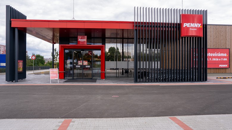

Celodřevěná nosná konstrukce z CLT panelů, fotovoltaická elektrárna, využití odpadního tepla z chladicích zařízení, BIM projektování i inteligentní řízení technologií. Nová prodejna PENNY v České Lípě není zajímavá pouze použitím dřeva, ale představuje komplexní přístup k navrhování energeticky úsporných obchodních budov. Podle společnosti nejde o pilotní projekt, ale o směr, kterým se bude ubírat významná část budoucí výstavby.
Jednou z cest snižování uhlíkové stopy ve stavebnictví je větší využití obnovitelných stavebních materiálů, především dřeva. Zatímco u bytových či administrativních budov se dřevostavby prosazují stále častěji, v segmentu maloobchodu jde zatím spíše o výjimky.
Společnost PENNY však tento trend postupně mění. Otevřela již čtvrtou prodejnu s celodřevěnou nosnou konstrukcí, která vznikla kompletní přestavbou původního objektu. Českolipský projekt navazuje na předchozí realizace ve Skutči, Ždírci nad Doubravou a Hrádku u Rokycan a podle zástupců společnosti představuje nový standard pro budoucí výstavbu.

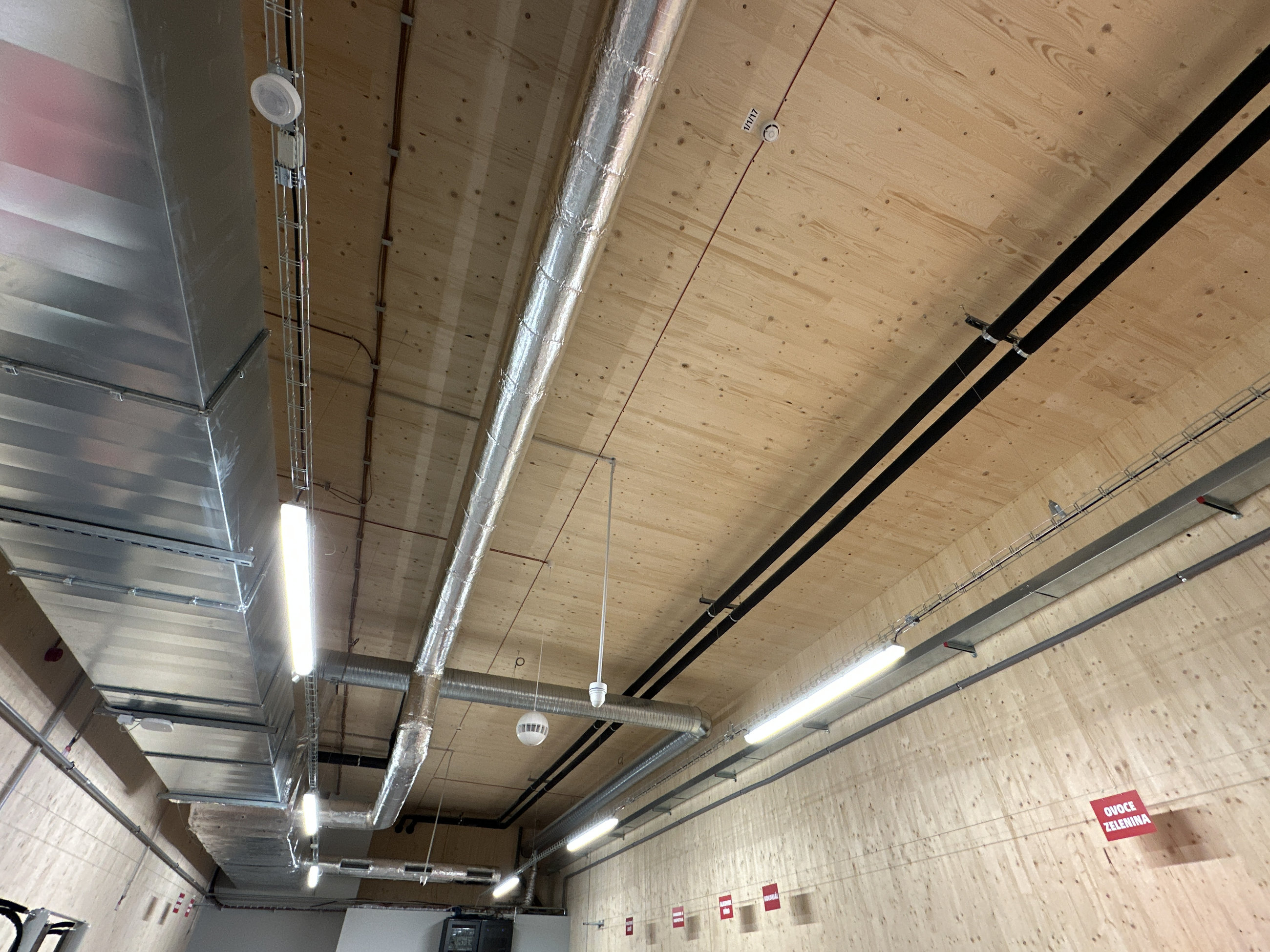

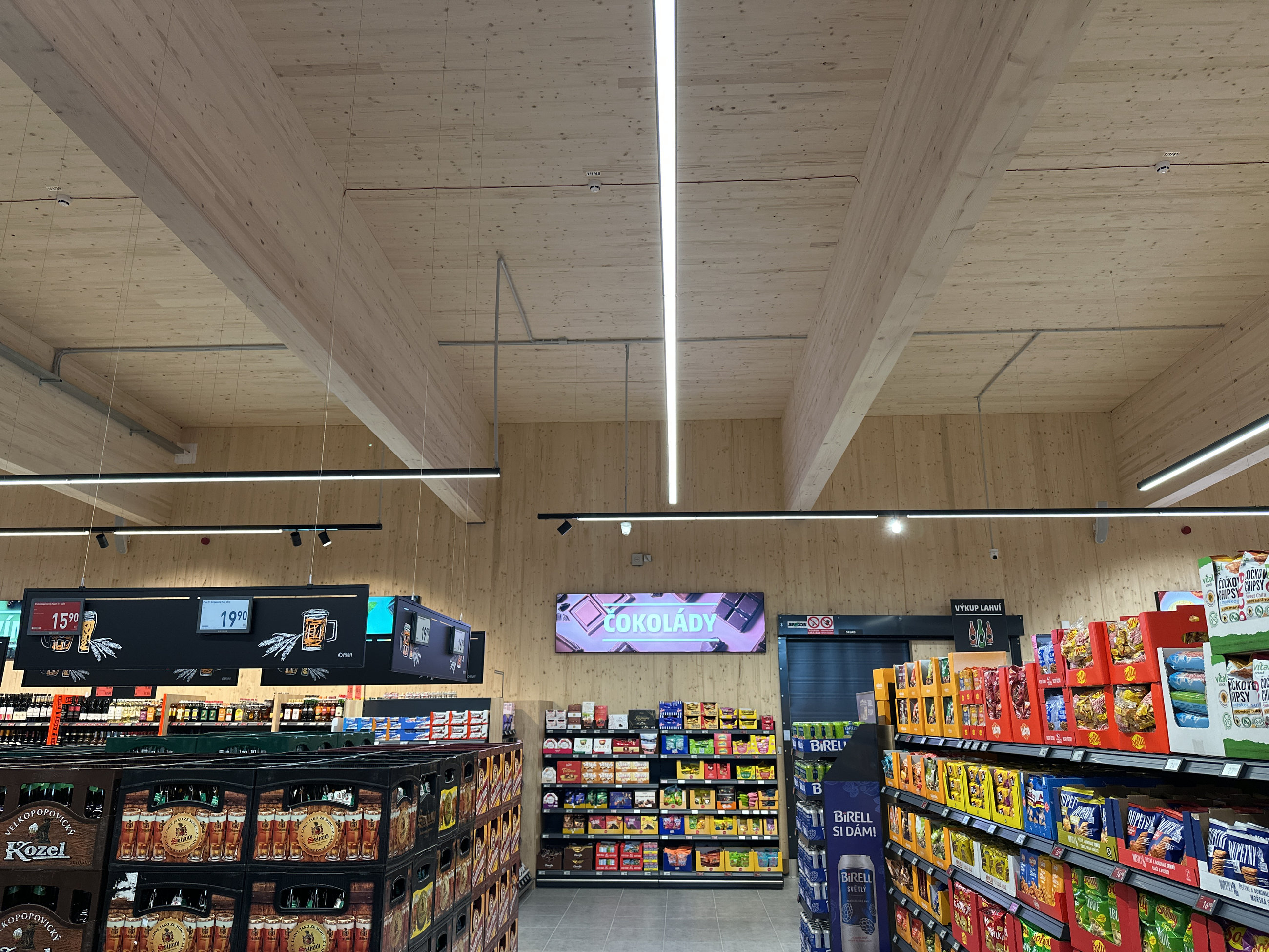

Celodřevěná konstrukce nové prodejny PENNY v České Lípě využívá systém křížem lepených dřevěných panelů CLT (Cross Laminated Timber). Jde o technologii, která umožňuje využití dřeva nejen u rodinných domů, ale také u vícepodlažních a veřejných staveb.
CLT panely vznikají slepením několika vrstev dřevěných lamel, přičemž jednotlivé vrstvy jsou orientovány vždy kolmo vůči sobě. Díky tomu získává materiál vysokou tvarovou stabilitu a mechanickou odolnost ve více směrech.
Oproti klasickému masivnímu dřevu se CLT vyznačuje menší náchylností k deformacím a umožňuje výrobu velkoplošných prefabrikovaných prvků. Ty lze na stavbě rychle montovat, což zkracuje dobu realizace a omezuje množství mokrých stavebních procesů.
