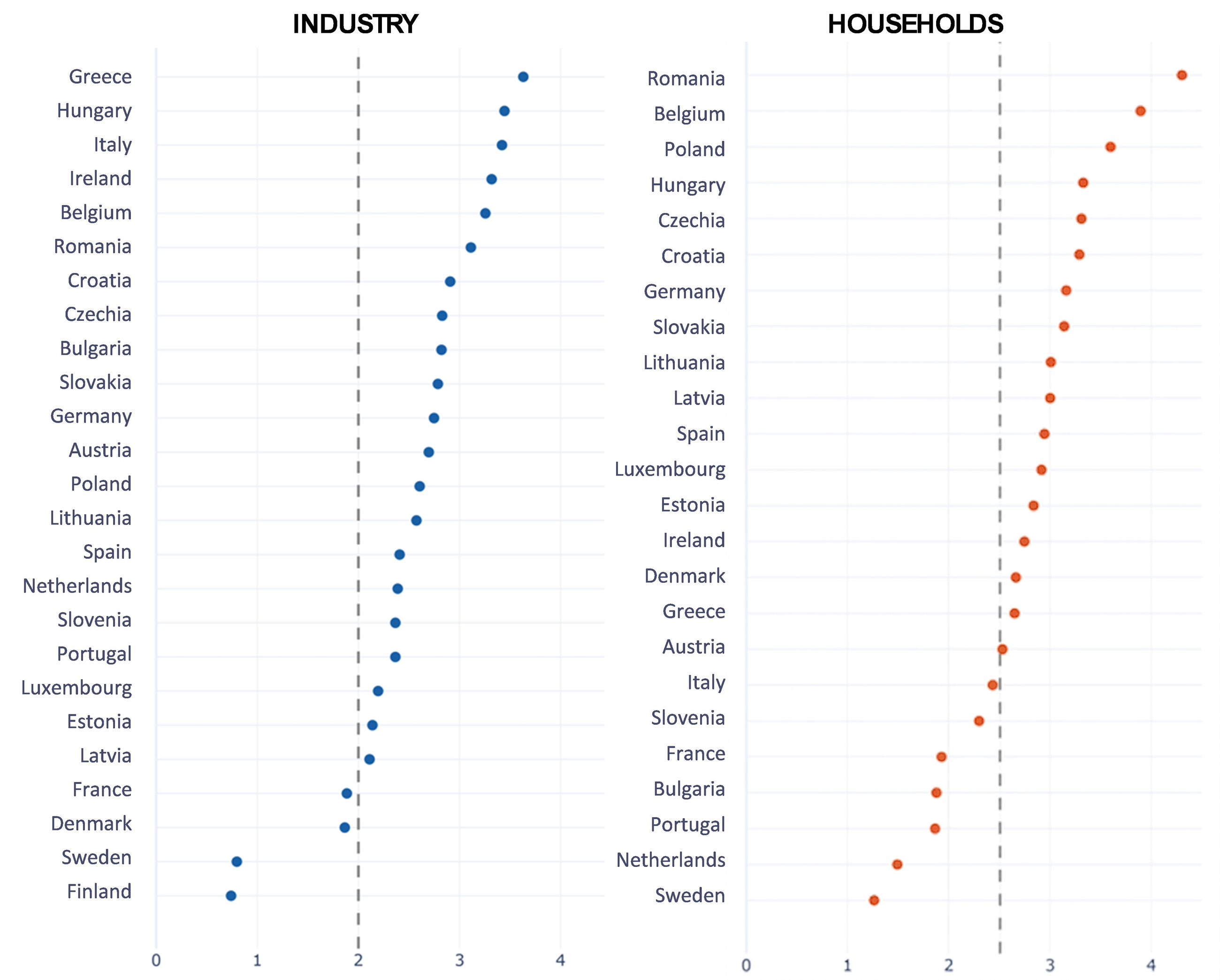

Rozdíl mezi náklady na elektřinu a fosilní energii lze měřit pomocí poměrů cen elektřiny k plynu. Poměr dva znamená, že ceny elektřiny jsou dvojnásobné oproti cenám plynu za stejné množství energie. Vysoký poměr přímo tlumí poptávku po elektrických alternativách. Členské státy s nejnižšími poměry cen elektřiny k plynu zaznamenávají trojnásobný prodej tepelných čerpadel ve srovnání s členskými státy, kde poměr přesahuje číslo 3.
Pokud jsou náklady na elektřinu více než 2 až 2,5krát vyšší než na plyn, ekonomický důvod pro přechod na tepelná čerpadla nebo jiné elektrické procesy se výrazně snižuje. Komise proto podporuje úsilí členských států o odstranění rozdílů mezi náklady na elektřinu a energii z fosilních paliv. Akční plán pro cenově dostupnou energii, Pracovní skupina pro energetickou unii a Rámec státní podpory Clean Industrial Deal poskytly nástroje pro akci a koordinaci a Facilita pro oživení a odolnost podpořila reformy v této oblasti. Komise vyzývá členské státy, aby přijaly opatření ke snížení národních poměrů cen elektřiny k plynu pro domácnosti na maximálně 2,5 a pro průmysl na maximálně 2 do roku 2030. Cílem tohoto plánu je vytvořit cestu k těmto úrovním.
Graf 1: Poměr cen elektřiny a energie v plynu pro průmysl a domácnosti v roce 2025 ve státech EU (Zdroj: Eurostat)

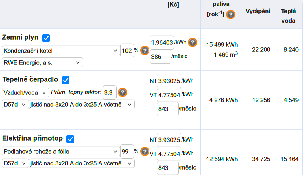

Pro orientační stanovení českého poměru nákladů na elektřinu a plyn pro vytápění a přípravu teplé vody, se kterým by měly české domácnosti skutečně pracovat, lze použít výpočet Porovnání nákladů na vytápění, teplou vodu a elektrickou energii – TZB-info. Při předvolené výpočtové tepelné ztrátě domu 7 kW a 4 osobách pro teplou vodu byl 2. září 2026 (denně se aktualizuje podle nabídek obchodníků) součet ročních nákladů za elektřinu včetně měsíčních paušálů s využitím elektrického přímotopu (vytápění + teplé voda + paušální platby) v sazbě D57d ve výši 34 725 + 15 164 + 12×843 = 60 005 Kč a s plynovým kondenzačním kotlem 22 200 + 8 240 Kč + 12×386 = 35 072 Kč. Poměr elektřina/plyn by pak byl cca 1,7 a to se jako špatná hodnota nejeví. Pokud porovnáme jen holou cenu elektřiny v sazbě D57d i ve vysokém tarifu 4,77505 Kč/kWh a cenu plynu 1,96403 Kč/kWh, tak jde o poměr 2,43 a i ten leží v přijatelném pásmu dle Akčního plánu elektrifikace. Eurostat pro ČR vychází z ceny elektřiny pro domácnosti zahrnující i jiné sazby, než je typické pro využití elektřiny pro vytápění a přípravu teplé vody. Například u sazby DO2d by s budoucí tříletou fixací aktuálně šlo o cca 7 Kč/kWh a pak by poměr vycházel na velmi nepříznivých cca 3,56.
Obr. Odhad nákladů na vytápění a přípravu teplé vody s využitím plynového kondenzačního kotle, tepelného čerpadla a elektrického přímotopu. (Zdroj: TZB-info)

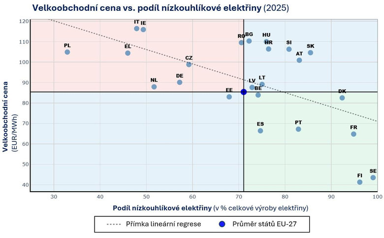

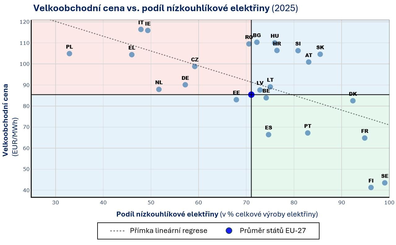

Jak ukazuje graf 2., nejnižší ceny elektřiny v EU jsou pozorovány na trzích s velmi vysokým podílem čisté elektřiny (obnovitelné zdroje a jaderná energie), protože jsou méně vystaveny fosilním palivům, která určují velkoobchodní cenu elektřiny. Obnovitelná a jaderná energie vytlačuje fosilní paliva. Dodatečných 260 GW větrné a solární kapacity instalované od roku 2021 nahradilo 14 miliard kubických metrů plynu jen v roce 2025. Vzhledem k tomu, že elektrifikace zvyšuje poptávku po elektřině, bude zapotřebí rychlejšího růstu výroby energie z obnovitelných zdrojů a jaderné energie.
Graf 2: Vztah mezi velkoobchodní cenou elektřiny a podílem nízkouhlíkové elektřiny v státech EU, rok 2025.
