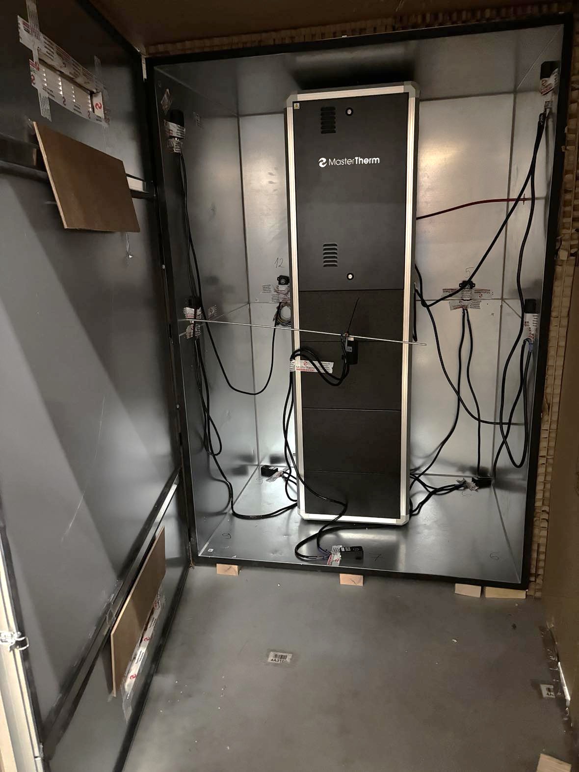

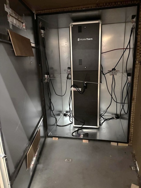

Obr. 1 Z testu ověřujícího bezpečnou koncentraci propanu ve vzduchu (Zdroj: Master Therm)
Je ale důležité zdůraznit, že tento výpočet pracující s objemem místnosti představuje pouze jednu z možností, jak k návrhu přistoupit. Norma IEC 60335 2 40 zároveň umožňuje využít i alternativní technická opatření, pokud výrobce prokáže, že v daném prostoru nemůže vzniknout nebezpečná koncentrace propanu.
Konkrétní opatření se vždy odvíjejí od množství chladiva v jednom okruhu. Pro menší náplně do hodnoty m2 = 26 × LFL, tedy přibližně do 1 kg propanu, může být řešením například vhodně navržené nucené větrání jednotky.
U vyšších náplní, do limitu m3 = 130 × LFL (zhruba 5 kg), se běžně využívá odvětrávaný kryt. I v tomto případě jde o standardně používané technické řešení, které je součástí návrhu zařízení.
Důležitou součástí bezpečnostního konceptu je také snímač koncentrace propanu, který bývá integrován přímo v jednotce. Jeho umístění není náhodné! Vychází z typových zkoušek podle IEC 60335 2 40 a odpovídá reálnému chování unikajícího chladiva. Správná pozice snímače tak zajišťuje spolehlivou funkci celého systému.
Na obrázku 1 je zachycen experimentální test simulující únik chladiva do prostoru definovaného objemu, při němž se sleduje koncentrace propanu jak v místnosti, tak za větracími mřížkami. Cílem těchto zkoušek je ověřit účinnost navržených opatření a potvrdit, že koncentrace zůstává v bezpečných mezích. Zkoušená jednotka obsahuje 150 g propanu a posouzení prostoru bylo provedeno dodavatelem dle ČSN EN 60079 10 1.
