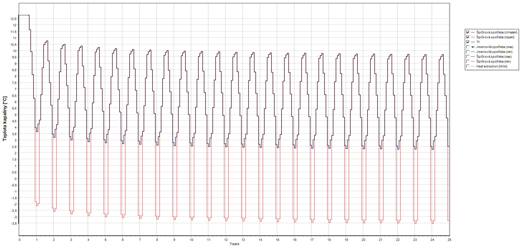

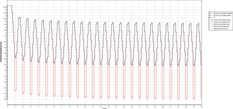

S tím, jak tepelné čerpadlo odebírá teplo z cirkulující kapaliny v primárním okruhu a kapalina toto teplo odebírá z okolí vrtu, zemního kolektoru, klesá i teplota okolo primárního okruhu. To se projeví poklesem teploty kapaliny na vstupu do TČ a pak samozřejmě i dalším poklesem teploty kapaliny na výstupu z TČ. Střední provozní teplota v primárním okruhu tedy dále klesne.
Připojený graf jsem si vypůjčil z článku Obousměrná geotermie, aneb regenerace vrtů pro tepelná čerpadla. Jde o obr. 2a.
Obr. 2 Zobrazení průměrných středních teplot kapaliny ve vrtech a teplot při špičkovém zatížení u „běžného“ rodinného domu s tepelnou ztrátou 5 kW a jedním 90m vrtem. a) Vrt je dimenzován na provoz bez chlazení (bez regenerace) – nejnižší střední průměrná teplota po 25 letech = 2,2 °C (horní tmavší křivka) a nejnižší střední teplota kapaliny při špičce −3,5 °C (spodní světlejší křivka).
Z grafu je zřejmé, jak se střední teplota kapaliny v primárním okruhu měnila v závislosti na aktuálním výkonu TČ v průběhu roku, tedy intenzitě jímání tepla z okolí primárního okruhu v průběhu roku a i v letech následujících.
