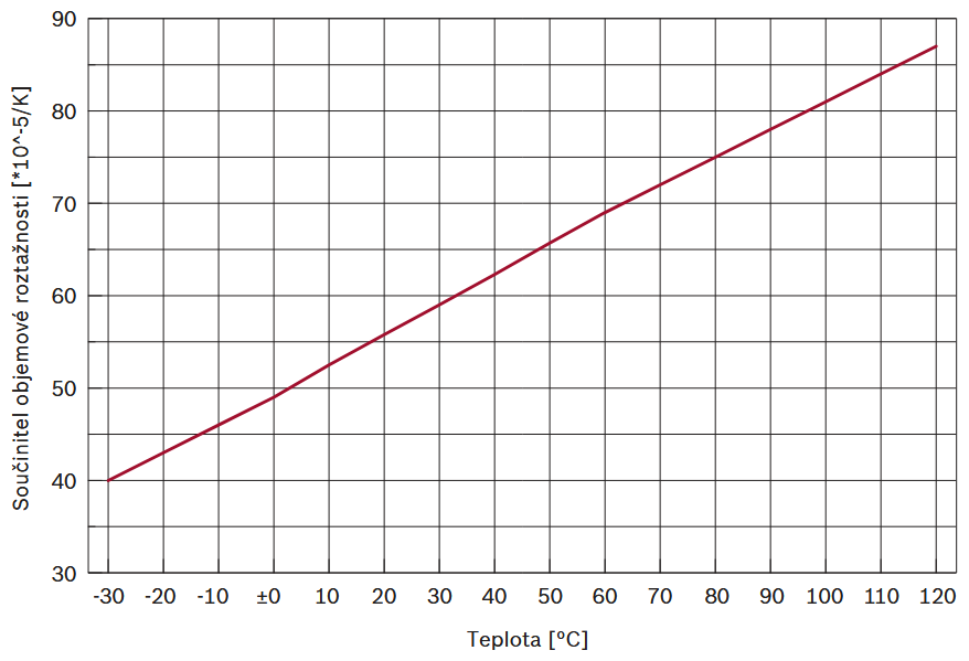

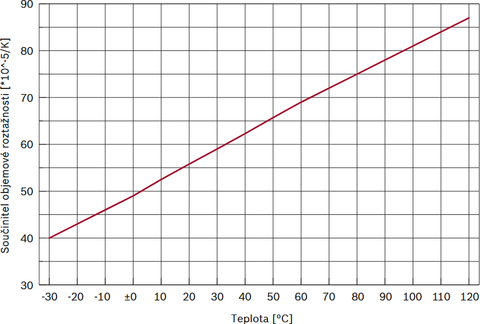

Koeficient teplotní objemové roztažnosti kapalin
Pro přesné stanovení koeficientu teplotní roztažnosti kapalin β při teplotě t se používá polynomický vzorec, protože nejde o lineární závislost. U běžně používaných kapalin s růstem teploty roste.
Samotnou vodu, jak je to běžné u otopných soustav, tedy například i v sekundárním okruhu tepelného čerpadla, však v primárním okruhu použít nemůžeme, mohla by ztuhnout, zamrznout.
Protože z roztažnosti potřebujeme odvodit expanzní objem, musíme určit koeficient teplotní roztažnosti konkrétní nemrznoucí kapaliny β pro nejvyšší teplotu, která se v primárním okruhu může vyskytnout.
V chlaďařské praxi, která nemrznoucí kapaliny pro některé účely rovněž využívá, se uvažuje s nejvyšší teplotou kapaliny například 30 °C. Je to dáno možnou teplotou okolí, typicky v létě.
V případě tepelného čerpadla země-voda musí při plnění primárního okruhu kapalina v primárním okruhu cirkulovat, aby vyplnila všechny části okruhu a došlo k jejímu odplynění. S tím je spojeno ochlazení kapaliny v závislosti na reálných podmínkách v zemním kolektoru nebo vrtu. I bez činnosti tepelného čerpadla, tedy bez odebírání tepla z kapaliny, se bude její teplota při průtoku primárním okruhem v jednotlivých částech okruhu mírně měnit, protože teploty okolí potrubí nebudou po celé jeho délce stejné, zvláště u vrtu.
Obvykle se uvažuje, že nejvyšší teplota v zemním kolektoru může dosáhnout v létě až 20 °C a vzhledem k horizontálnímu umístění kolektoru ji lze považovat za nejvyšší střední teplotu kapaliny v celém okruhu. V okruhu s vrtem bez tepelné regenerace vrtu bude nejvyšší střední teplota kapaliny nižší, lze uvažovat s teplotou někde mezi 12 až 14 °C. Pokud by se uplatnila tepelná regenerace vrtu, tak se nejvyšší střední teplota zvýší. Ale i zde lze předpokládat, že rovněž nebude vyšší než 20 °C. Takovou teplotu je tedy možné vzít jako nejvyšší střední provozní teplotu.
Pro jednoduchost a názornost, pokud by se nemrznoucí kapalina skládala z 33 % lihu a 67 % vody pro bod tuhnutí −15 °C, pak by se součinitel zvětšení objemu, velmi přibližně, mohl určit z koeficientů teplotní roztažnosti βlíh = 0,0011 K−1 a βvoda = 0,0002 K−1 (v literatuře se někdy uvádí βvoda = 0,00018 K−1), takto:
vzorec 2 (2) [K−1]
Obr. 1 Závislost součinitele objemové roztažnosti kapaliny Tyfocor® LS na teplotě kapaliny (Zdroj: Brilon a.s.)
V praxi se používají nemrznoucí kapaliny připravené výrobcem, které mají zaručenou koncentraci zpravidla pro požadovaný bod tuhnutí. Kapaliny obsahují inhibitory koroze a výrobci proto nedoporučují jejich následné ředění vodou. Pokud by šlo o kapalinu připravenou smícháním vody a propylenglykolu, lze koeficient teplotní objemové roztažnosti odečíst z podkladů výrobce. Například v obr. 1. pro směs vody a propylenglykolu Tyfocor® LS s teplotou tuhnutí −28 °C a pro nejvyšší střední teplotu v primárním okruhu 20 °C by šlo o hodnotu cca 0,00055 K−1.
