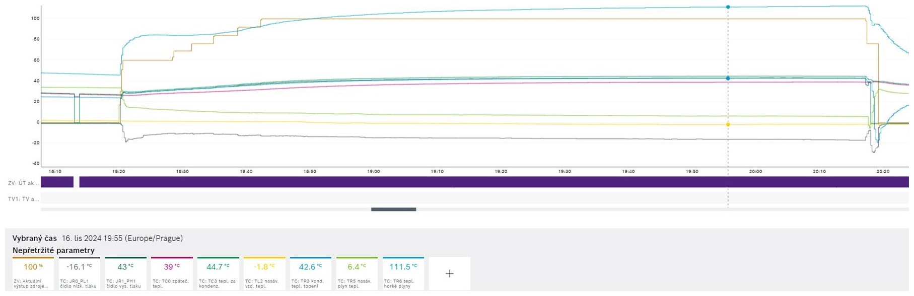

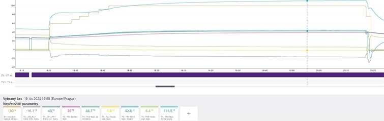

  6. Nedostatek chladiva (viz Obr. 1), což zvyšuje teplotu horkého plynu TR6 na výtlaku kvůli nepřirozeně velkému přehřátí chladiva TR5-JR0 v sání kompresoru. Za příliš vysokých teplot horkého plynu TR6 dochází ke karbonizaci oleje a kompresor se pak špatně maže – dovolený max. limit TR6-JR1 (JR1 je kondenzační teplota) by měl být max. do cca 50 Kelvin u chladiva R410A (větší mrazy a vysoká teplota otopné vody). Při úniku chladiva se neztrácí jen chladivo, ale s ním uniká i olej, který je potřebný pro mazání všech třecích ploch kompresoru. Kompresor se tak kvůli nedostatku oleje může nedostatečně mazat, i když horký plyn nebude teplotně na maximálních, alarmových hodnotách, a přitom kompresor trpí a postupem času se může přidřít.
    Obr. 1 Nedostatek chladiva, který se projevuje velkým přehřátím chladiva TR5-JR0 a zároveň obrovským rozdílem mezi teplotou horkého plynu TR6 a kondenzační teplotou JR1
