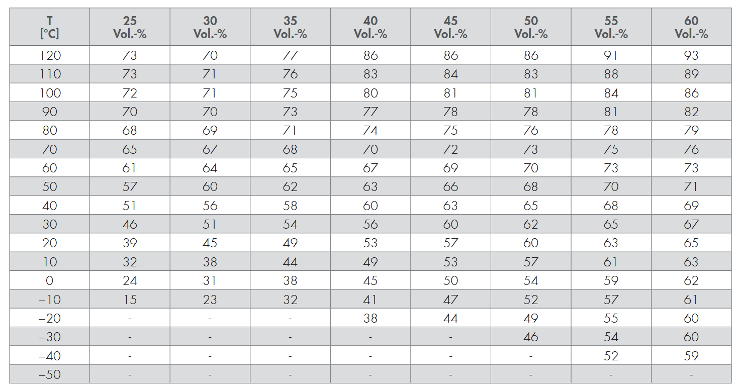

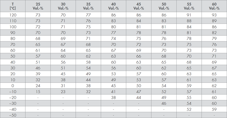

V tabulce níže jsou uvedeny velikosti koeficientu objemové roztažnosti β [10−5·K−1] pro směs vody a propylenglykolu TYFOCOR® L, jak je uvádí výrobce TYOFROP Chemie GmbH.
Tabulka koeficientů objemové roztažnosti β
Vzhledem k tomu, že velikost koeficientu β závisí na teplotě kapaliny, výrobce pro běžný technický výpočet změny objemu doporučuje použít velikost koeficientu β určenou pro střední teplotu kapaliny mezi nejnižší výchozí teplotou kapaliny a nejvyšší uvažovanou teplotou kapaliny. Změna objemu kapaliny se pak vypočte jako součin koeficientu β, rozdílu pracovních teplot a objemu kapaliny při výchozí teplotě.
Diskuse k příkladu viz kapitola 1.
Autor ve svých tabulkách uvádí součinitel β, ale správně jde o n, součinitel zvětšení objemu, protože jde o hodnotu vypočtenou pro uvedený rozdíl teplot jako součin β a rozdílu teplot. Tedy jde o bezrozměrný údaj a jeho rozměr nemůže být K−1. Veličinu n má autor uvedenu v použitém výpočetním vzorci, viz příklad výpočtu v kapitole „1. Vliv fyzikálních vlastností na velikost expanzní nádoby“, ale následně použije svou  β. Proto je mezi jeho tabulkami a přiloženou tabulkou od výrobce kapaliny TYFOCOR® L značný číselný rozdíl a čtenáře to může klamat. Současně je nutné doplnit, že ochodně nabízené kapaliny na bázi směsi propylenglykolu a vody zpravidla obsahují i jiné látky, jako např. glycerol a různé inhibitory koroze a i tyto příměsi mají vliv na objemovou roztažnost.
Za podmínek příkladu výpočtu expanzní nádoby, který zpracoval autor, by podle doporučení výrobce TYFOCOR® L v koncentraci 50 % by měl být použit koeficient β určený pro střední teplotu 10 + (90 − 10)/2 = 50 °C, čemuž odpovídá 68·10−5 [K−1]. Z toho pak pro teplotní rozdíl 90 − 10 = 80 K vyplývá součinitel zvětšení objemu n = 0,00068 × 80 = 0,0544. Protože stupeň využití expanzní nádoby určil autor jako η = 0,361232151. Pak objem expanzní nádoby vychází:
Ve = (1,3 × Vo × n) / η = 1,3 × 300 × 0,0544 / 0,361… = 58,7 dm3
To je méně než výpočet autora, kterému vyšlo 68,97 dm3.
Příčinu rozdílu vidím v tom, že autor do výpočtu vložil „koeficient objemové roztažnosti β“, respektive součinitel zvětšení objemu n vycházející z koeficientu objemové roztažnosti β pro nejvyšší pracovní teplotu 90 °C. Autorově hodnotě β, respektive n = 0,063885993 při Δt = 80 K odpovídá β = 0,0007985 K−1, což přibližně koresponduje s údajem výrobce kapaliny pro tuto teplotu 0,00078 K−1 a rozdíl mohou vytvářet příměsi.
Z tabulky koeficientů objemové roztažnosti 50% kapaliny TYFOCOR® L od jejího výrobce je zřejmé, že teplotě 10 °C odpovídá zvětšení objemu kapaliny oproti stavu, kdy zkapalněla (pod −30 °C) dané koeficientem objemové roztažnosti β = 0,00057. Při poklesu pracovních teplot se v případě diskutovaného příkladu zmenšení objemu kapaliny zastaví na uvažovaných 10 °C a dále již pokračovat nebude. Pokud by výpočet měl být proveden přesně, pak by se zvětšení objemu kapaliny mělo počítat postupně po malých teplotních rozdílech s jim odpovídajícím koeficientem objemové roztažnosti a výsledek sečíst, řešit to integrací. Zmíněný výrobce to řeší popsaným způsobem použití střední velikosti koeficientu objemové roztažnosti.
