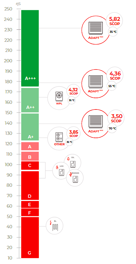

Vztah mezi sezónním topným faktorem SCOP a sezónní energetickou účinností ηS
Obr. 1 Vztah mezi sezónním topným faktorem SCOP a sezónní energetickou účinností ηS vztaženou k neobnovitelné primární energii pro elektrický přímotop, různé kotle a příklady tepelných čerpadel Kronoterm.

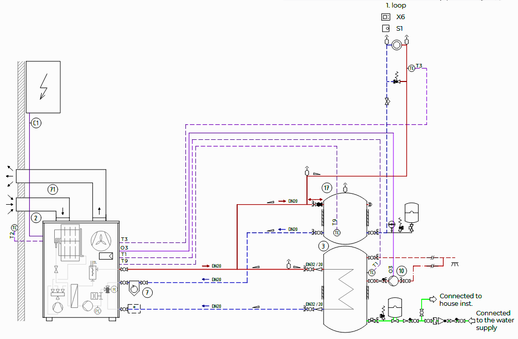

Příklad hydraulického schématu z těch jednodušších
Obr. 5 Příklad hydraulického schématu z těch jednodušších. Zde tepelné čerpadlo vzduch-voda s umístěním uvnitř objektu, včetně akumulační nádoby, přípravy teplé vody v zásobníku a s jedním okruhem pro vytápění. Obsahuje i zapojení MaR a v příloze lze získat i schéma „prodrátování“.

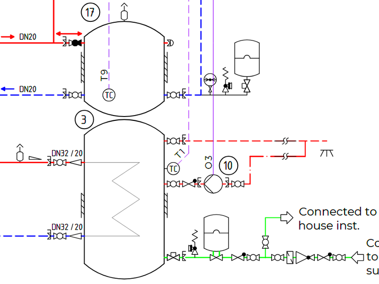

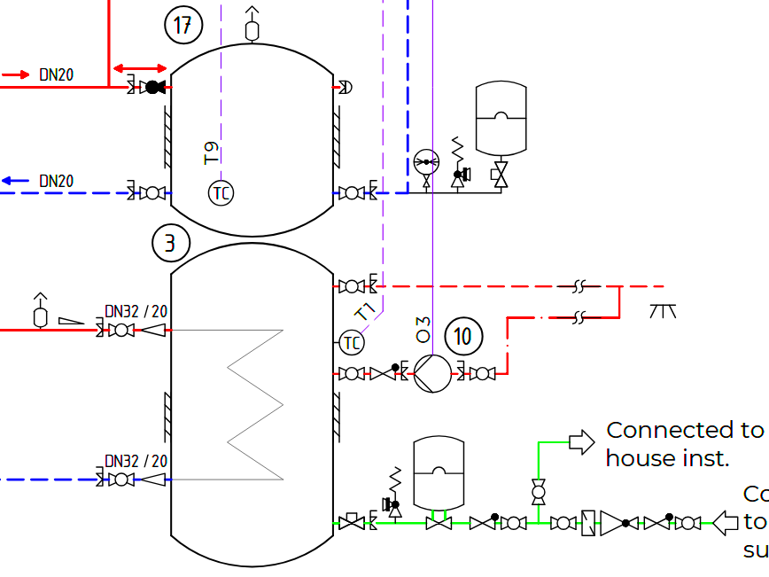

Detail z obr. 5, ve schématu jsou všechny potřebné prvky včetně bezpečnostních
Obr. 6 Detail z obr. 5, ve schématu jsou všechny potřebné prvky včetně bezpečnostních.
