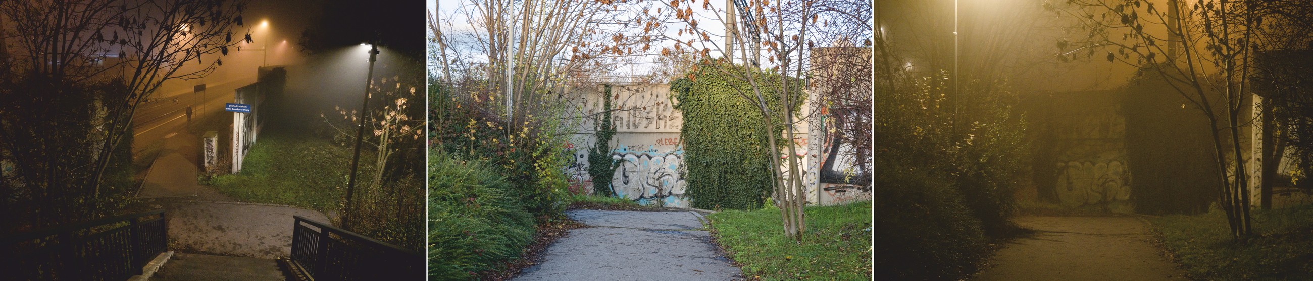

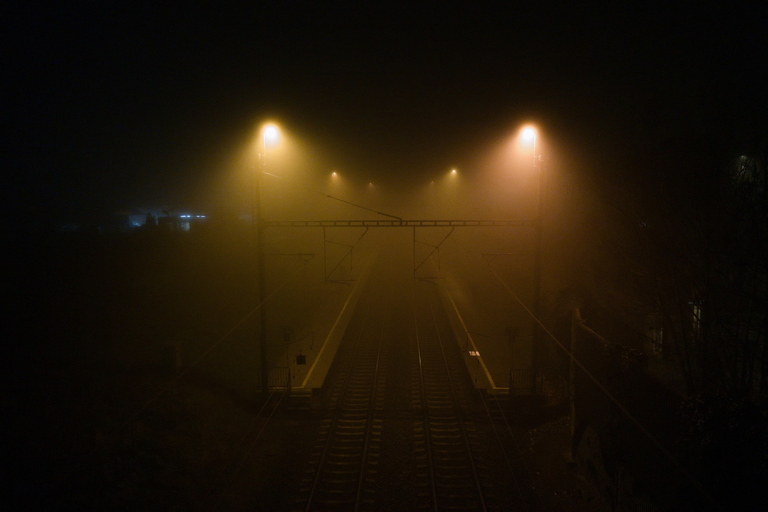

Obr. č. 2: (ne)Dostačující osvětlení veřejných prostorů, autor Michal Randa
Poznámka autora – ilustrační fotografie jsou součástí fotoreportáže inspirované přednáškou Ing. arch. Patrika Kotase, viz. citace přednášejícího: „Umělé veřejné osvětlení, preference prostorového osvětlení umožňujícího vnímání širšího okolí pěší trasy“

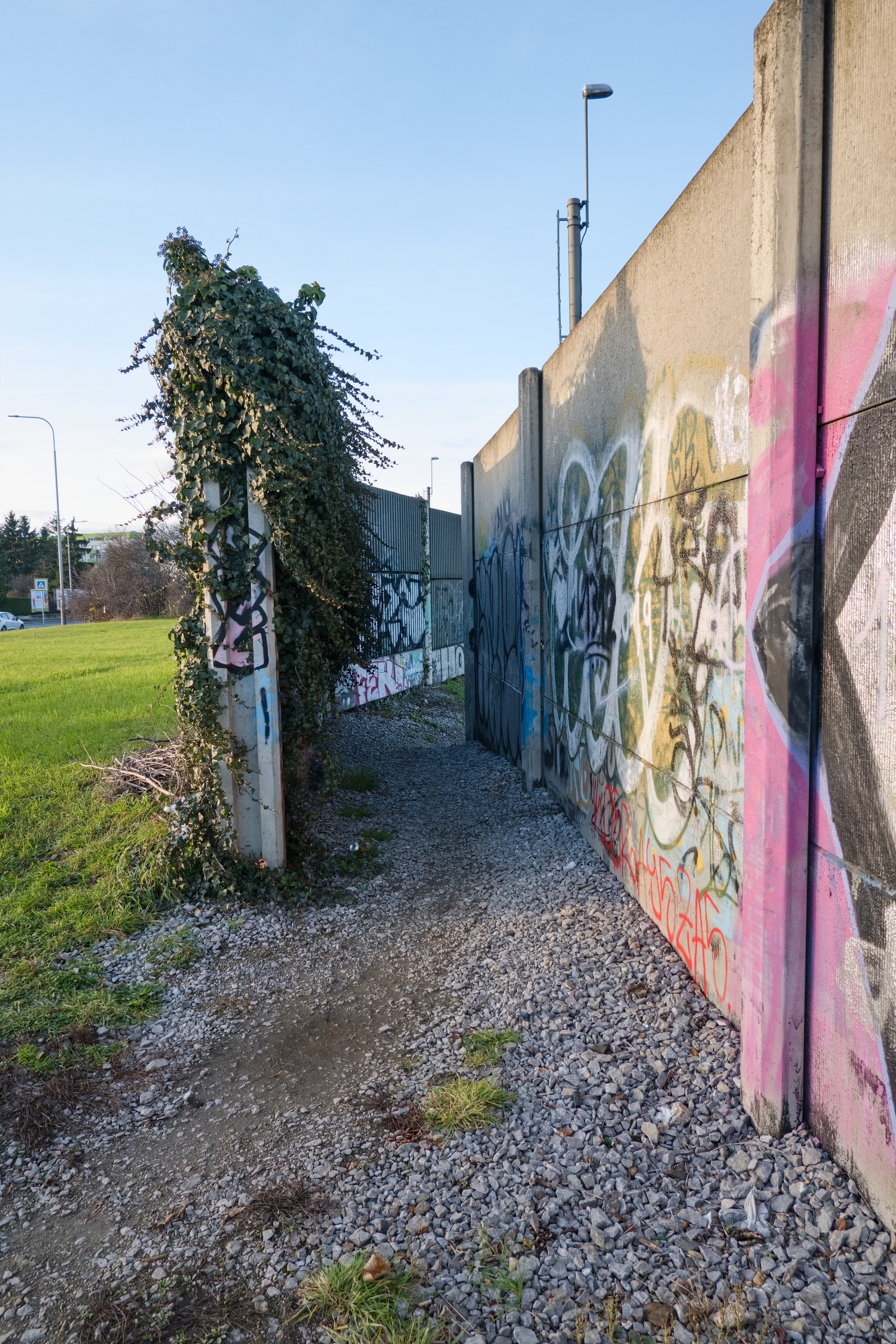

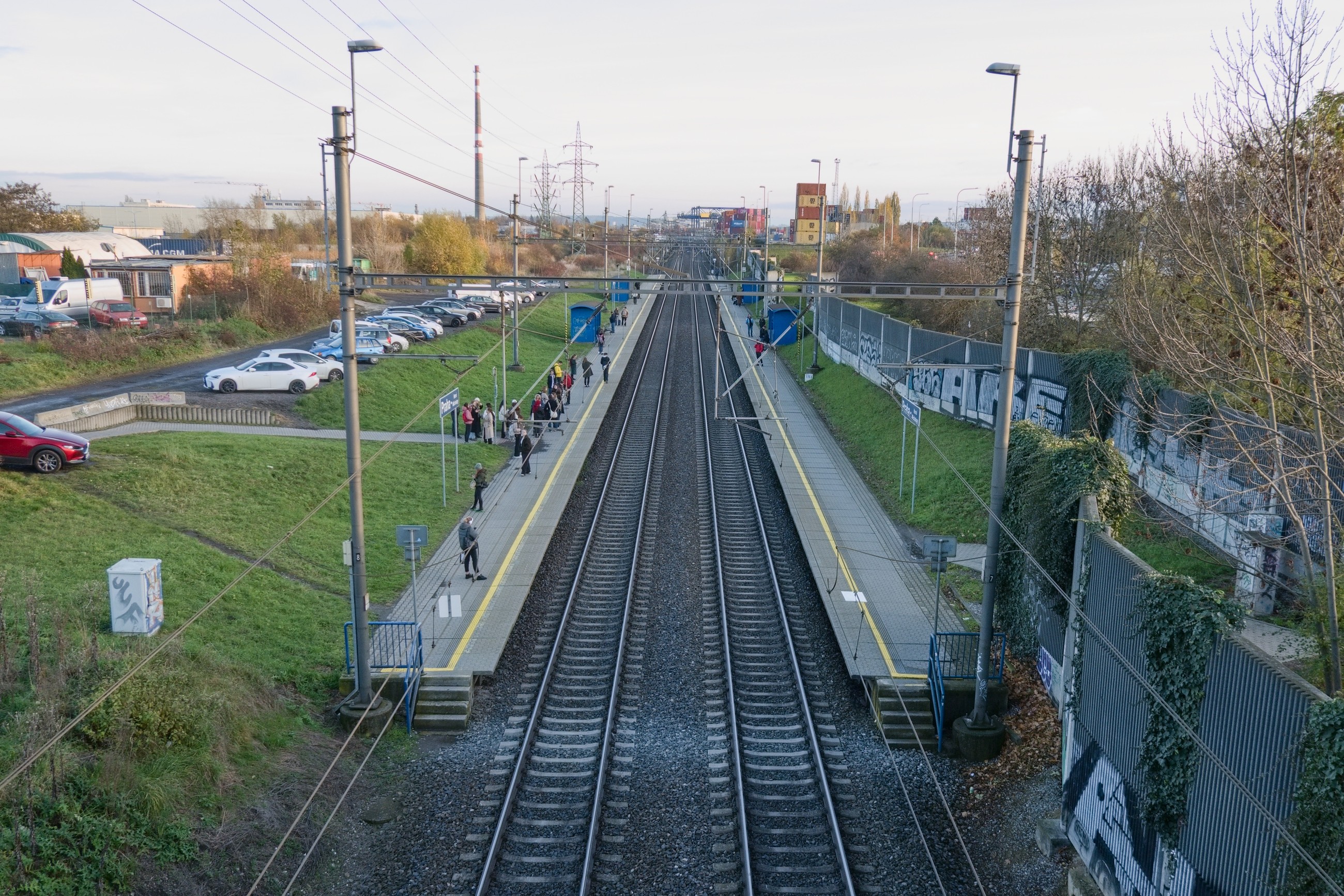

Obr. č. 3: (ne)Bezpečný koridor, autor Michal Randa
Poznámka autora – ilustrační fotografie jsou součástí fotoreportáže inspirované přednáškou Ing. arch. Patrika Kotase, viz. citace přednášejícího: „Bezpečnostní rizika, která vznikají z pocitu potenciálního nebezpečí, pocit strachu a nejistoty, zdroj reálného vzniku kriminality“

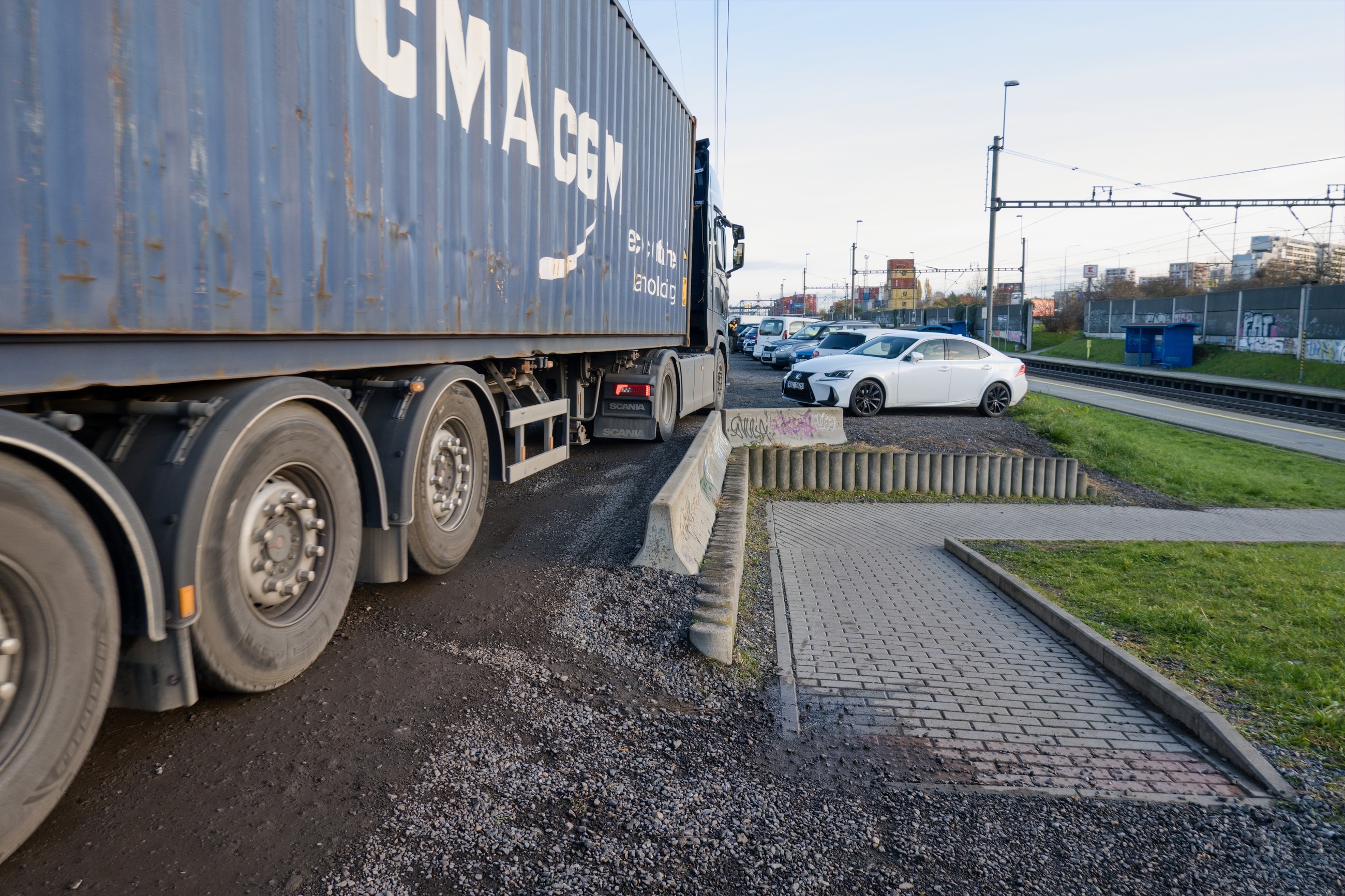

Příjezd k parkovišti
