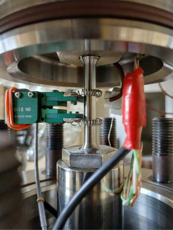

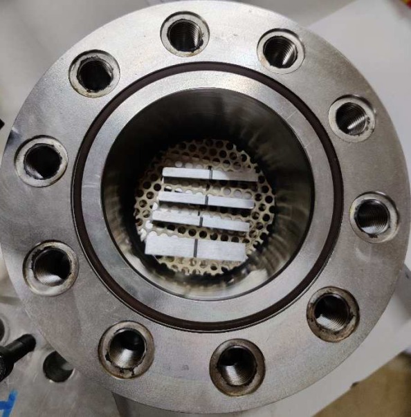

V druhé části práce byly připraveny kruhové zkušební tyče pro zkoušku tahem M10 Ø6 mm. Po zabudování autoklávu do servohydraulického zkušebního zařízení MTS 100 kN a po upnutí vzorku do čelistí stroje byl autokláv uzavřen, propláchnut dusíkem a následně vakuován. Poté byl postupně natlakován vodíkem až do pracovního tlaku 10 MPa, přičemž je zároveň nutné hydraulikou kompenzovat tlak vodíku, aby nedošlo k náhlému porušení vzorku. Zkušební tyče byly přetrženy in-situ ve vodíku o tlaku 10 MPa při pomalé rychlosti deformace (SSRT), obr. 2. Hodnoceny byly tvary křivek napětí-deformace, dosažené napěťově-deformační charakteristiky, ale i makro a mikromorfologie lomových plochy. Získané parametry byly následně opět porovnány s běžnou tahovou zkouškou na vzduchu.
Obr. 1 Uložení vzorků v autoklávu před začátkem expozice
Obr. 2 Těleso připravené pro SSRT ve vodíku

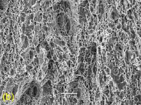

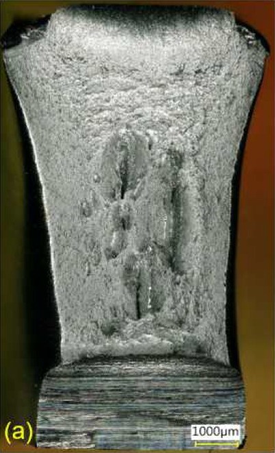

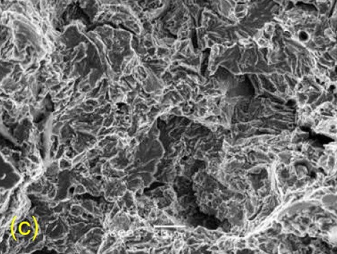

Z následně provedeného fraktografického rozboru nevyplynuly prakticky žádné rozdíly mezi neexponovanými a exponovanými vzorky. Na lomových plochách vzorků byl často zjištěn výskyt jemných či hrubých trhlin, obr. 3a. Lomová plocha vzorků X-52 a X-60 přeražených na vzduchu byla tvořena kombinací transkrystalického tvárného a transkrystalického štěpného porušení, obr. 3b, c. U vzorků X-52 byly oblasti s rozdílným druhem porušení identifikovatelné již při pohledu pouhým okem, obr. 4a, což bylo následně potvrzeno při vyšším zvětšení, obr. 4b–d.

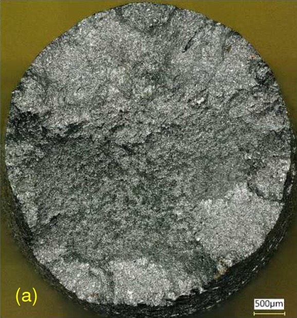

Obr. 3 Vzorek X-60-12: (a) celkový pohled na lomovou plochu
Obr. 3 Vzorek X-60-12: (b) kombinace lomových mechanismů

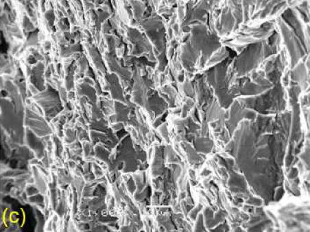

Obr. 3 Vzorek X-60-12: (c) transkrystalický štepný lom, detail
Obr. 3 Vzorek X-60-12: (a) celkový pohled na lomovou plochu, (b) kombinace lomových mechanismů, (c) transkrystalický štepný lom, detail

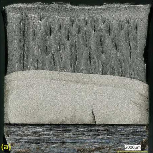

Obr. 4 Vzorek X-52-13: (a) celkový pohled na lomovou plochu s vizuálně odlišnými oblastmi, (b) kombinace lomových mechanismů, (c) transkrystalický štěpný lom, detail, (d) transkrystalický tvárný lom + dutiny, detail

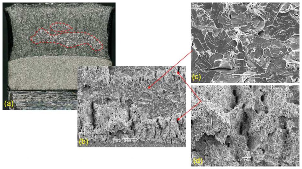

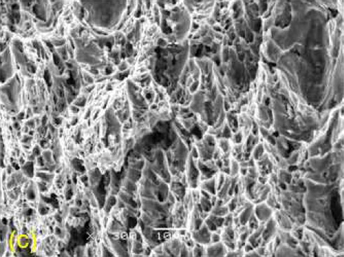

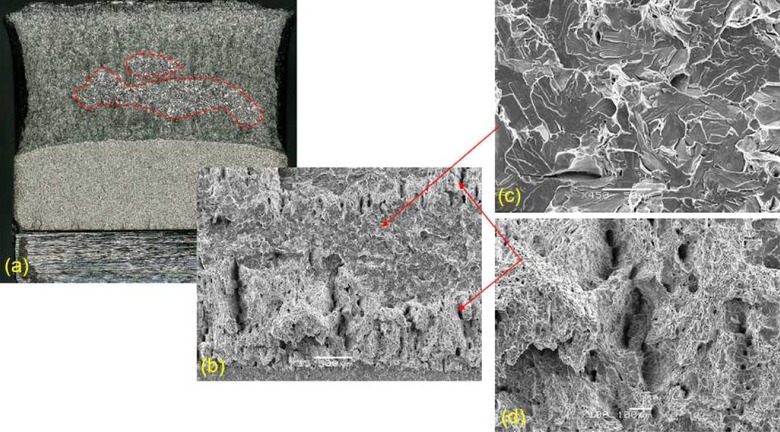

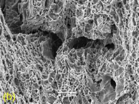

Při rozboru vzorků exponovaných ve vodíku nebyly z makromorfologického i mikromorfologického hlediska zjištěny zásadní rozdíly ve vzhledu lomových ploch. Vzhled lomových ploch se neměnil ani při prodloužení délky expozice ani při zvýšení tlaku vodíku. Příkladová dokumentace různých exponovaných vzorků je uvedena na obr. 5, 6.

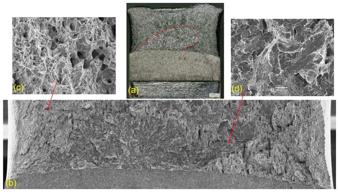

Obr. 5 Vzorek 50A-16 s nacyklovanou trhlinou po expozici 10 MPa, 400 h: (a) celkový pohled na lomovou plochu s dvěma kontrastně odlišitelnými oblastmi, (b) rozhraní mezi nacyklovanou trhlinou a dolomením, (c) transkrystalický tvárný lom, (d) transkrystalický štěpný lom

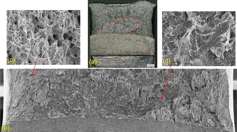

Obr. 6 Vzorek 50A-11 po expozici 30 MPa, 1000 h: (a) celkový pohled na lomovou plochu
Obr. 6 Vzorek 50A-11 po expozici 30 MPa, 1000 h: (b) detaily transkrystalického tvárného mechanismu porušení
Obr. 6 Vzorek 50A-11 po expozici 30 MPa, 1000 h: (c) detaily transkrystalického tvárného mechanismu porušení
Obr. 6 Vzorek 50A-11 po expozici 30 MPa, 1000 h (a) celkový pohled na lomovou plochu, (b, c) detaily transkrystalického tvárného mechanismu porušení

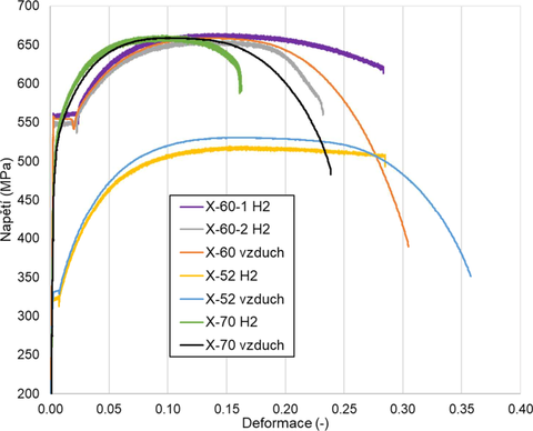

4. Výsledky in-situ SSRT

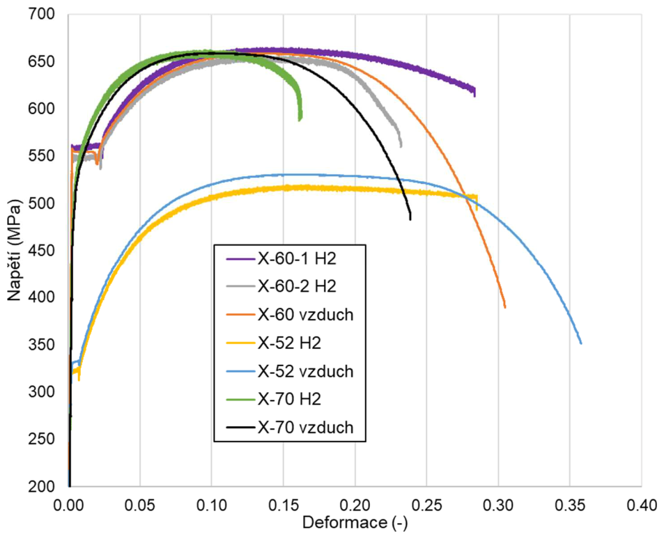

Obr. 7 Srovnání napěťově-deformačních charakteristik studovaných materiálů
Výsledky pomalých zkoušek tahem jsou uvedeny v tabulce 5. Pro mat. X-60 byly záměrně provedeny dvě SSRT při rozdílných rychlostech (0,01 a 0,08 mm·min−1) pohybu příčníku pro posouzení vlivu rychlosti deformace. SSRT byly následně porovnány se standardními zkouškami na vzduchu, viz obr. 7.

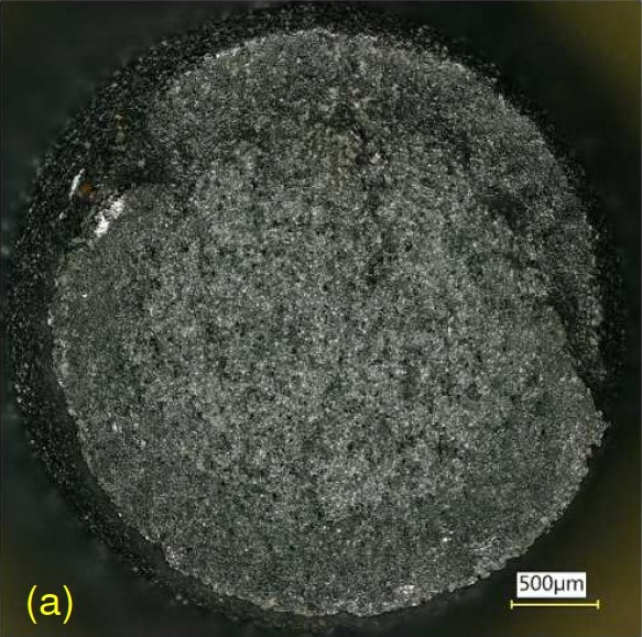

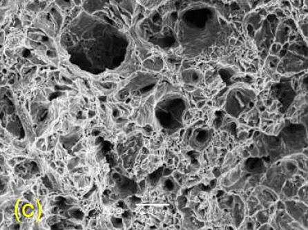

Již z vizuálního hlediska se všechny lomové plochy všech vzorků jevily jako matné, houževnaté s menším smykovým vytržením. Mikromorfologie lomových ploch všech vzorků byla tvořena mechanismem transkrystalického tvárného porušení s morfologií různorodých jamek, obr. 8a–c.
Obr. 8 Vzorek X-52 přetržený na vzduchu: (a) celkový pohled na lomovou plochu
Obr. 8 Vzorek X-52 přetržený na vzduchu: (b) smykový okraj
Obr. 8 Vzorek X-52 přetržený na vzduchu: (c) transkrystalický tvárný lom
Obr. 8 Vzorek X-52 přetržený na vzduchu: (a) celkový pohled na lomovou plochu, (b) smykový okraj, (c) transkrystalický tvárný lom

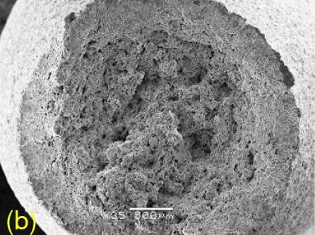

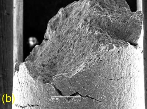

Na všech vzorcích přetržených ve vodíku bylo již pouhým okem dobře pozorovatelné mnohem menší zúžení vzorku v místě přetržení, obr. 9a. Lomové plochy byly často zkosené pod úhlem cca 45°, obr. 9b. Mikromorfologie lomových ploch byla tvořena převážně transkrystalickým štěpným lomem.
Obr. 9 Vzorek X-52 přetržený ve vodíku: (a) celkový pohled na lomovou plochu
Obr. 9 Vzorek X-52 přetržený ve vodíku: (b) zešikmení lomové plochy
Obr. 9 Vzorek X-52 přetržený ve vodíku: (c) transkrystalický štěpný lom
Obr. 9 Vzorek X-52 přetržený ve vodíku: (a) celkový pohled na lomovou plochu, (b) zešikmení lomové plochy, (c) transkrystalický štěpný lom

Zkoušky tahem na vzduchu a pomalé zkoušky tahem (SSRT) ve vodíku při srovnání prokázaly prakticky stejnou mez kluzu a pevnosti, ale došlo ke snížení tažnosti a zásadnímu poklesu kontrakce. U SSRT zkoušených in-situ ve vodíkovém autoklávu docházelo k lomu vzorku dříve než u odpovídajících zkoušek na vzduchu. Zdá se tedy, že dodatečná deformace materiálu a její rychlost při expozici hraje v jeho vodíkové degradaci zásadní význam. Z grafického porovnání křivek napětí-deformace je patrné, že zkouška X-60-2 (nižší rychlost deformace) praskla dříve než X-60-1 (vyšší rychlost deformace), takže lze prohlásit, že delší časy difúze vodíku negativně ovlivňují hlavně tažnost a kontrakci vzorku. Při fraktografickém rozboru byla prakticky u všech vzorků zjištěna změna lomového mechanismu. Zatímco u zkoušek na vzduchu byly lomové plochy tvořeny téměř výhradně transkrystalickým tvárným lomem, tak u zkoušek ve vodíku docházelo k uplatnění transkrystalického štěpného mechanismu, rovněž lomové plochy nebyly rovné, ale často orientovány šikmo pod úhlem zhruba 45°.
