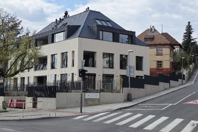

Pražská vilová kolonie Šumava nacházející se severně nad smíchovskou Klamovkou přes ulici Podbělohorská patří mezi místa, kde lze stále cítit závan historie, bývalého příměstského klidu. Kolonií se zde myslí soustředěné, architektonicky jednotně pojaté území výstavby rodinných domů, které vzniklo v letech 1920 až 1924. Na nejjižnějším a nejzápadnějším konci kolonie u křižovatky ulic Podbělohorské a Nad Klamovkou byla původní vila zbourána. Místo ní byl postaven nový objekt a pojmenovaný Vila Clemance. Exkurzi do vily zajistila Česká rada pro šetrné budovy v rámci své aktivity Green Walk, Green Talk, jejímž cílem je představovat architektonicky i technicky zajímavé objekty.
Obr. Vila Clemance na rohu ulic Podbělohorská a Nad Klamovkou v Praze 5

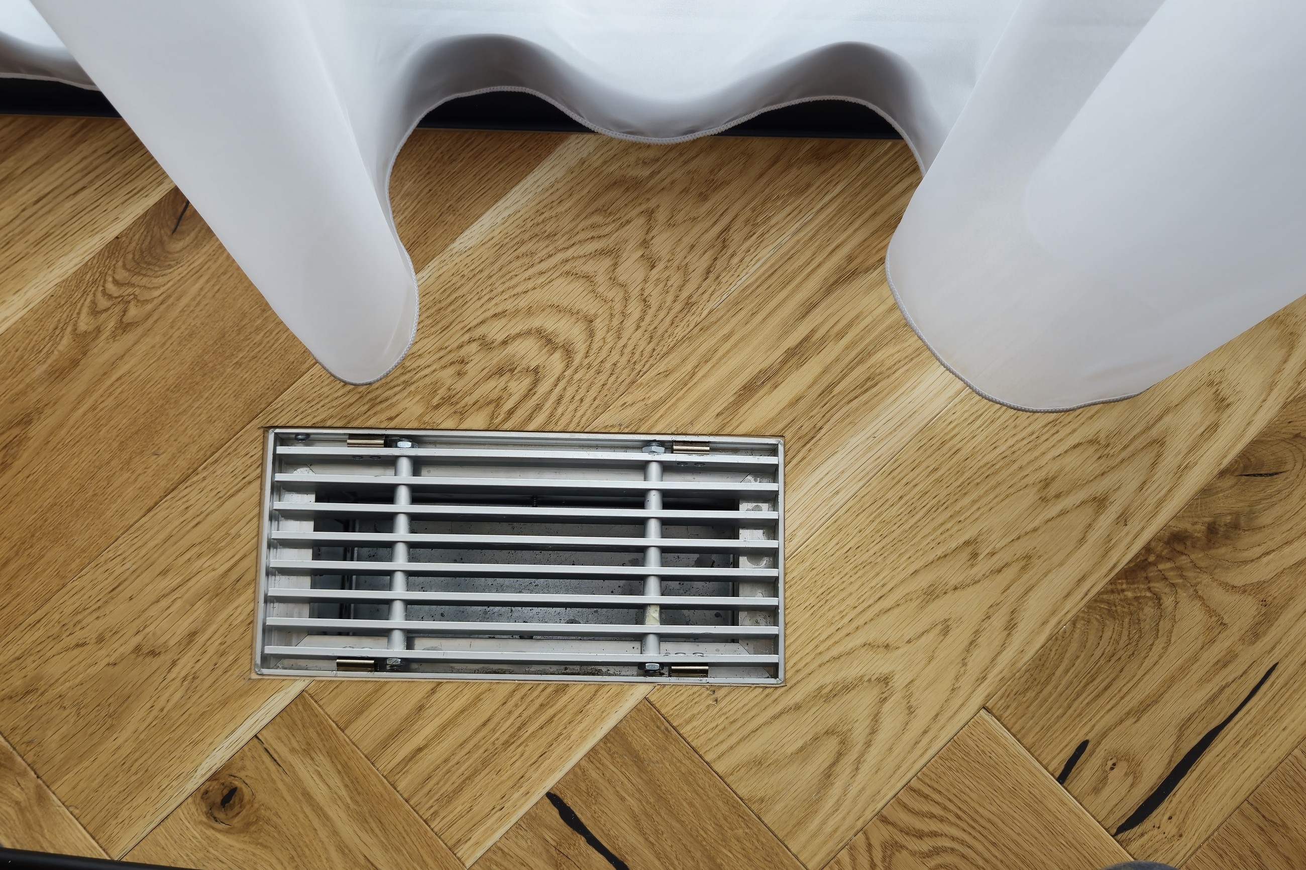

Podlahové mřížky větrání
Obr. Jediným zřetelně viditelným prvkem, který se podílí na tvorbě vnitřního klimatu v pokojích, jsou podlahové mřížky větrání. Konstrukce podlahového vytápění je skrytá pod dřevěnou podlahovou krytinou.

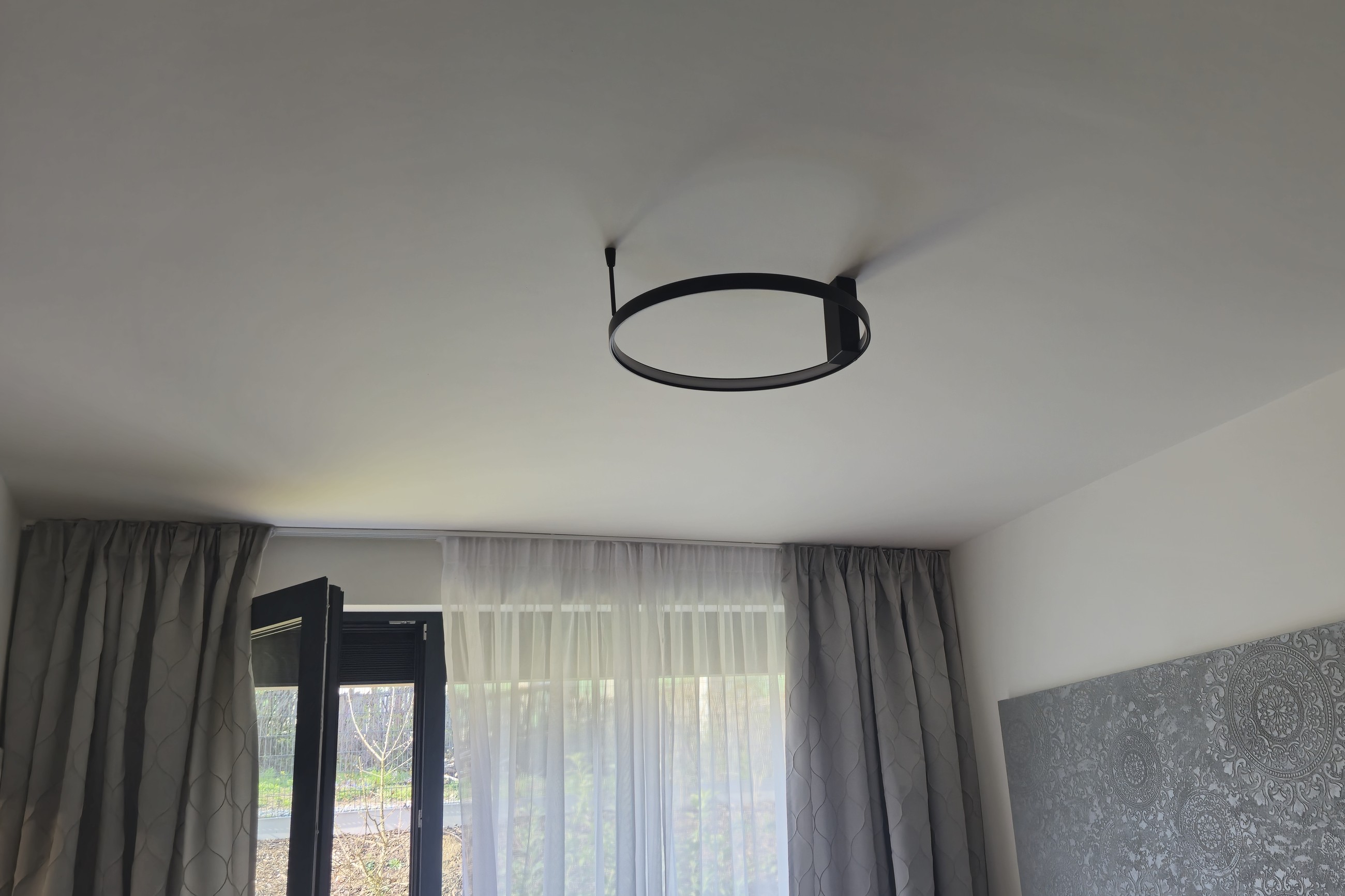

Byty jsou určeny pro náročné zákazníky
Obr. Byty jsou určeny pro náročné zákazníky a k tomu patří také individuální řešení osvětlení. Jeho Instalace proběhla s ohledem na vedení potrubí chladicího stropu.

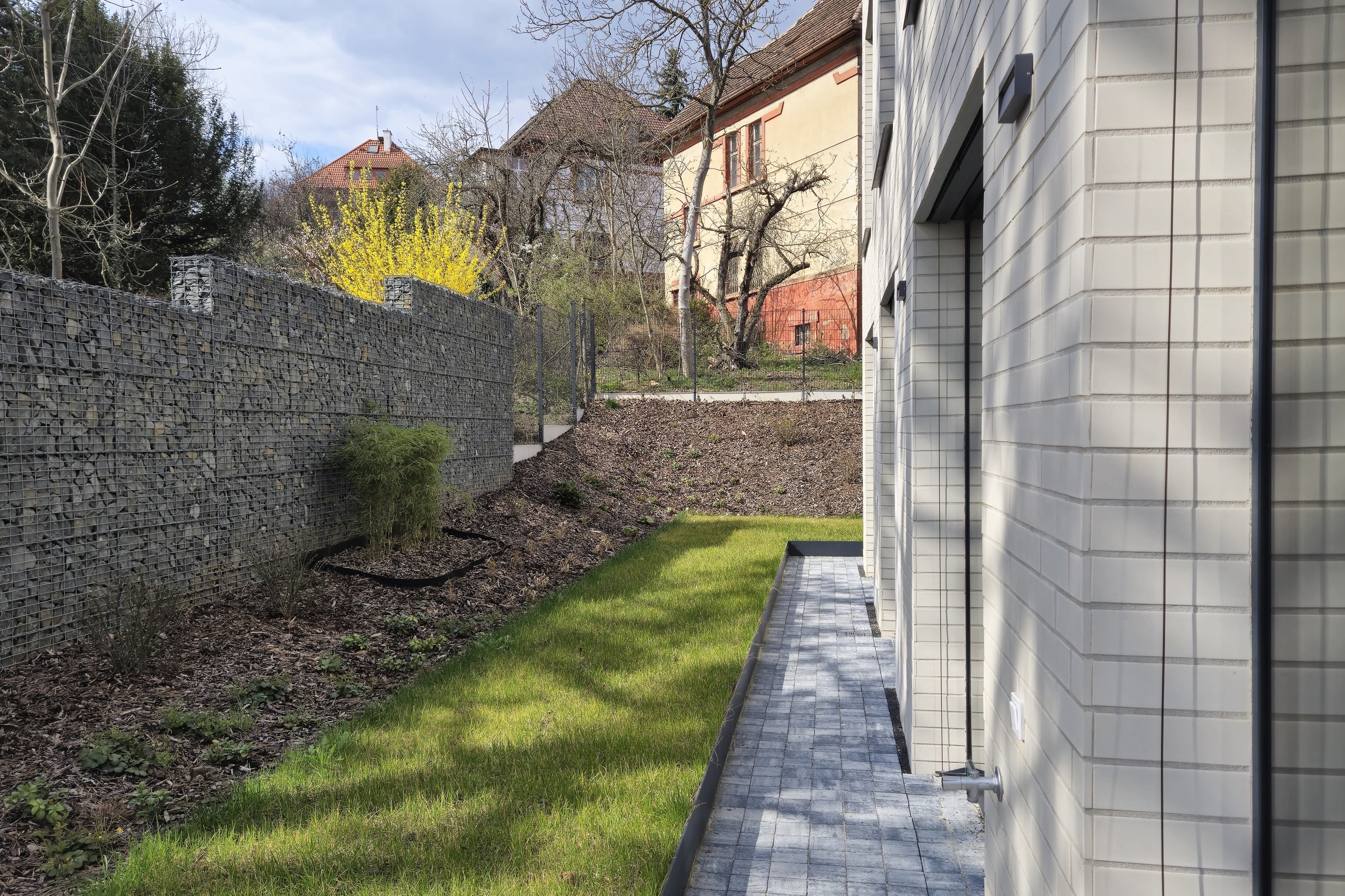

Vrty pro získávání tepla
Obr. Vrty pro získávání tepla a případně jeho odvádění jsou skryty pod zahradní úpravou terénu.

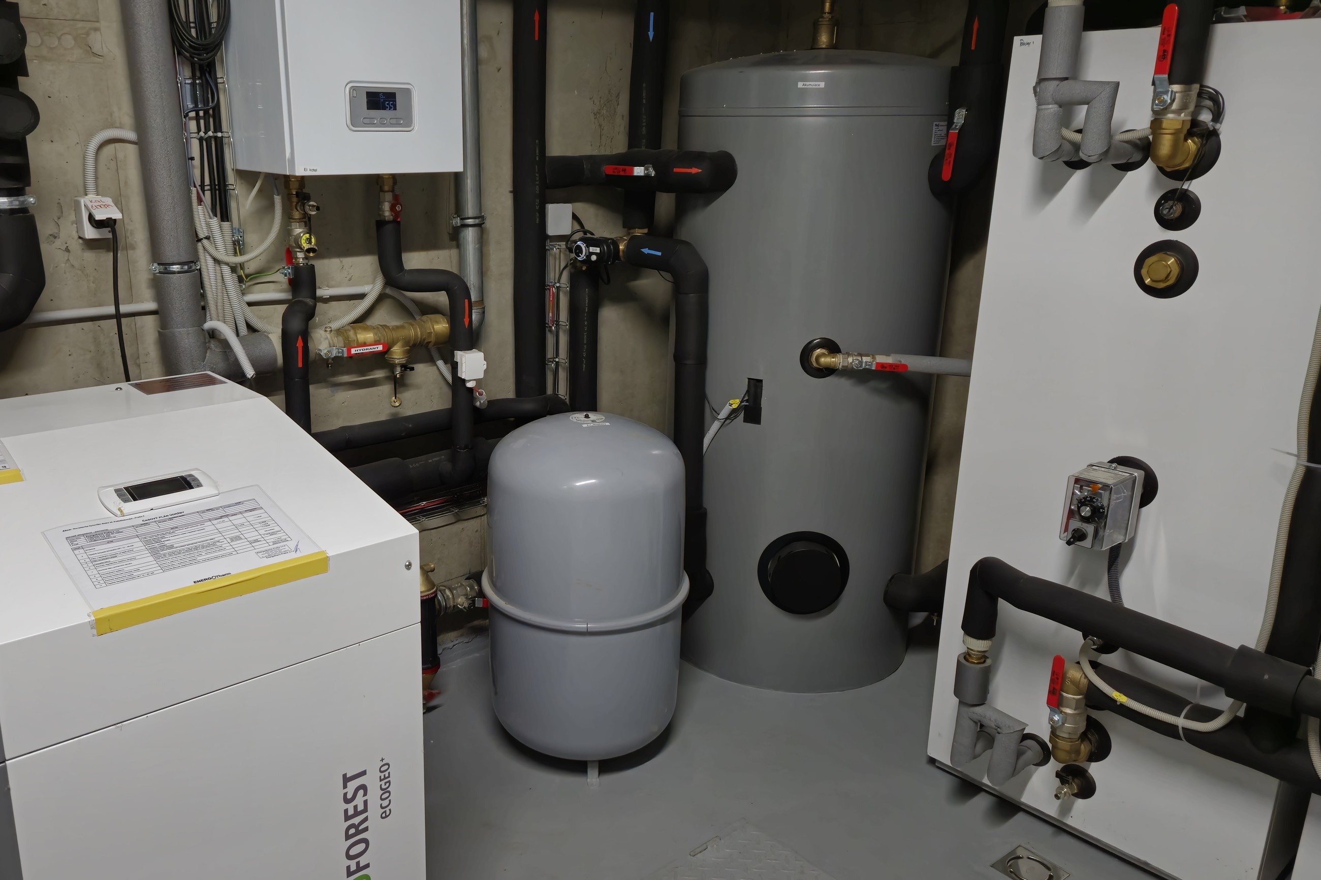

Obr. Pohled do technické místnost. Vlevo tepelné čerpadlo, uprostřed nahoře bivalentní elektrický kotel, pod ním u podlahy expanzní nádoba, vpravo od ní akumulační nádoba pro optimalizaci provozu tepelného čerpadla a zcela vpravo jeden ze zásobníků pro průtokovou přípravu teplé vody.

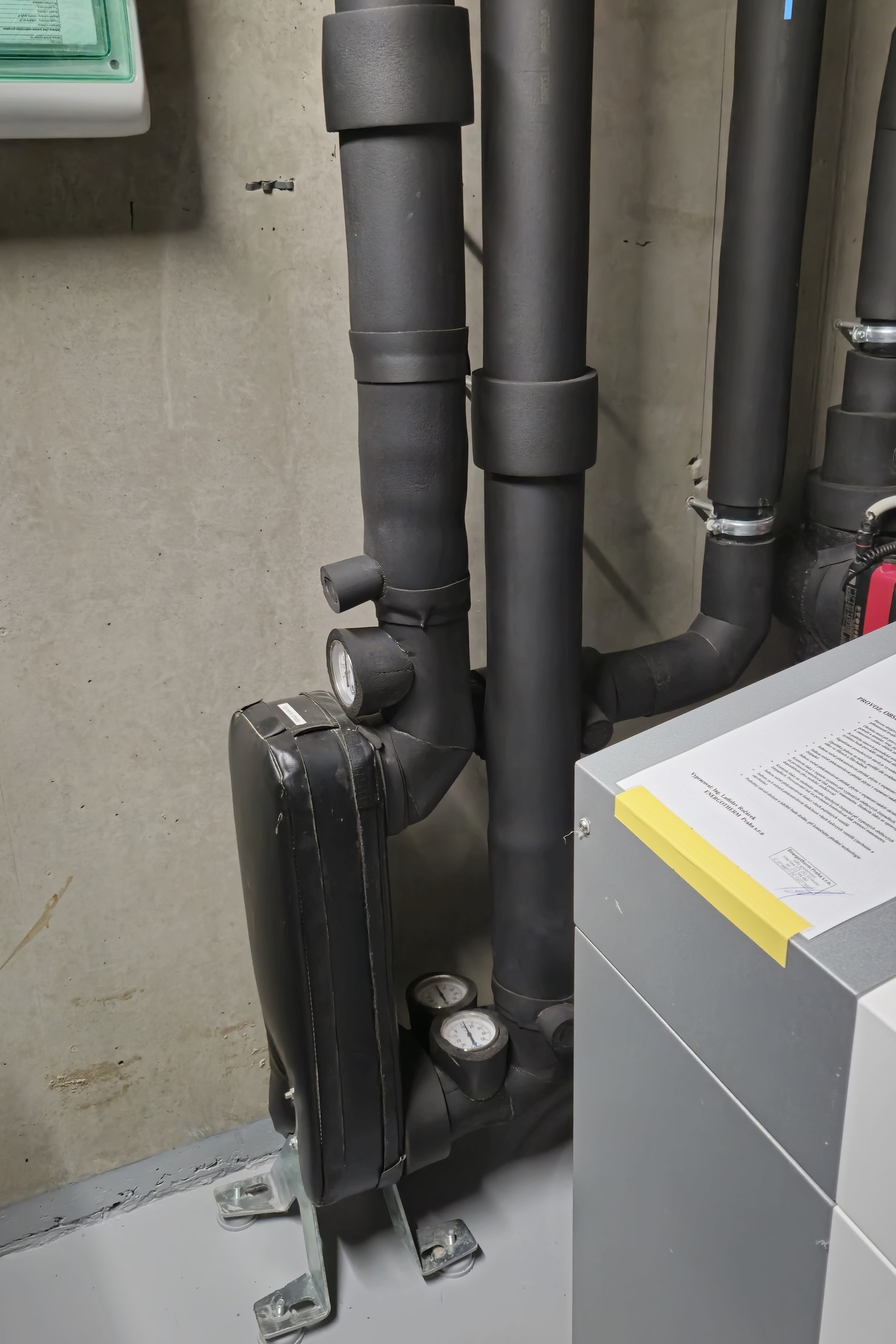

Obr. Vlevo dole tepelný výměník, kterým v případě potřeby cirkuluje chladná voda z vrtů jen s činností oběhového čerpadla, tedy s velmi nízkou spotřebou energie. Přitom se ochlazuje otopná voda a ta prostřednictvím stropů chladí interiéry bytů.

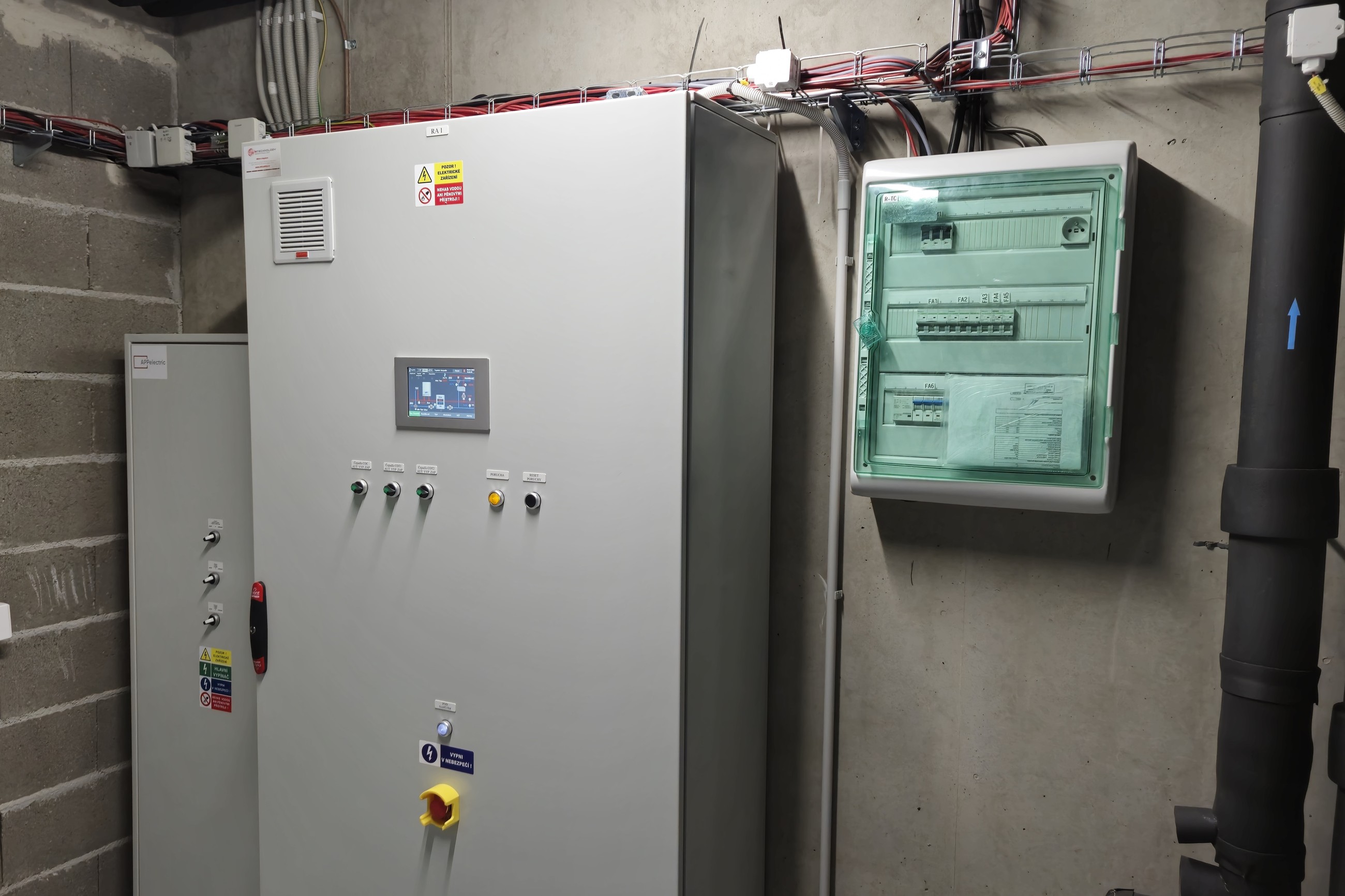

Velikost skříní daná množstvím elektrotechnických a elektronických prvků
Obr. Velikost skříní daná množstvím elektrotechnických a elektronických prvků naznačuje nutnou vysokou odbornost projektanta i v oblasti měření a regulace, aby celek fungoval optimálně.
