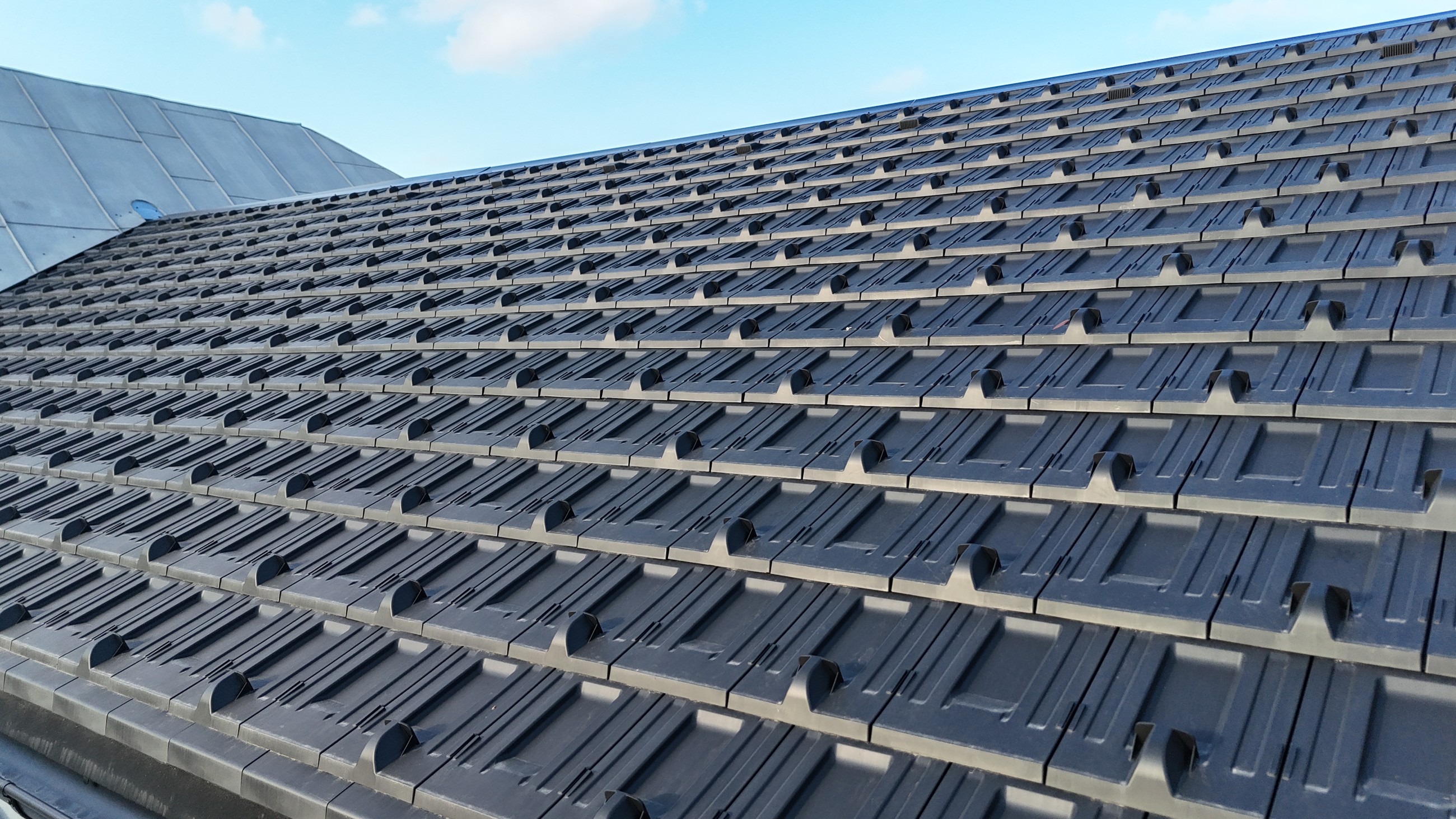

Fotografie střešní krytiny BEQ

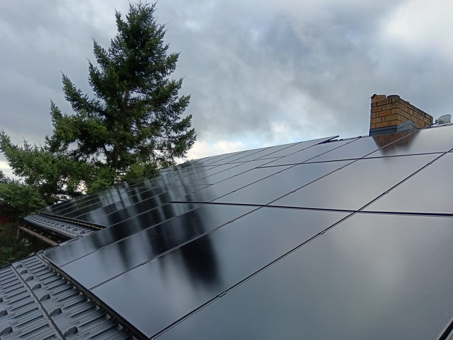

Osazené FV panely na střešní krytině BEQ

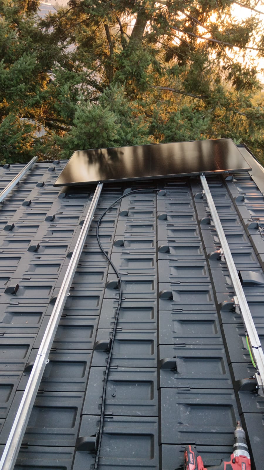

Hlavním technologickým přínosem krytiny o velmi nízké hmotnosti pouhých 7,5 kg/m² (což odpovídá zhruba desetině váhy betonových tašek) je lisovaný výstupek. Ten funguje jako systém 3v1: slouží jako pochozí bod s nosností 120 kg, kotevní patka pro hliníkové profily fotovoltaiky a zároveň plnohodnotná protisněhová zábrana.
Díky tomu, že je sněhový hák přímo součástí tašky a nemusí se dokupovat, výrazně se snižují celkové náklady na střechu. Při instalaci solárních panelů se pak krytina nemusí vůbec rozebírat ani řezat, což eliminuje riziko narušení hydroizolace a zatékání.
Montáž FV panelů na střešní krytinu BEQ
