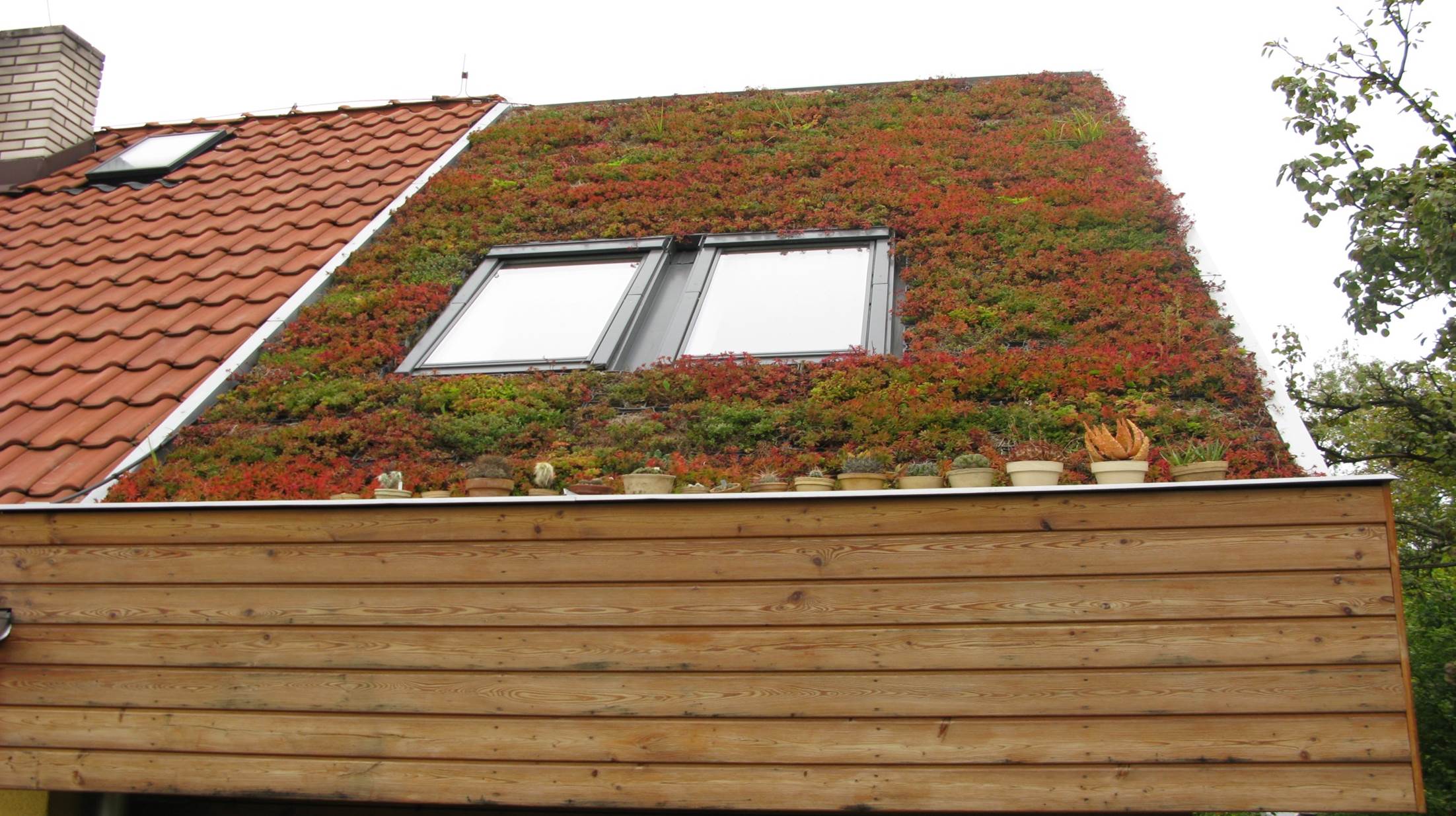

Vegetační střechy vyžadují specifické skladby materiálů. I zde se uplatňuje minerální izolace – typickým příkladem jsou hydrofilní minerální desky Isover Flora a Isover Intense. Hrají tu však odlišnou roli než v případě zateplení budov. Podílí se na hospodaření s vodou, stabilitě vlhkostního režimu a fungují jako drenáž pro střešní zeleň.

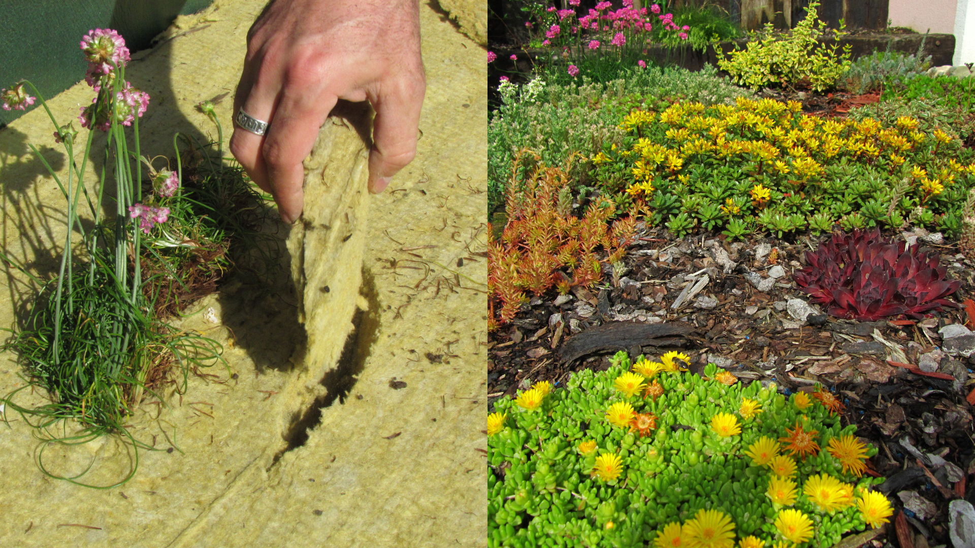

Hydrofilní vlna jako funkční vrstva zelené střechy
Na rozdíl od běžných tepelných izolací pracují desky Isover Flora a Isover Intense aktivně s vodou. Hydrofilní struktura minerálních vláken umožňuje rychlé pohlcení srážek, jejich dočasnou akumulaci a postupné uvolňování zpět do okolního prostředí.
Z hlediska modrozelené infrastruktury tak vegetační střechy pomáhají obnovovat přirozený koloběh vody i ve městě. Zadržená voda se postupně odpařuje a ochlazuje okolí, místo aby okamžitě odtékala do kanalizace. Zatímco z běžných střech odteče 95–100 % srážek, zelené střechy dokážou odtok snížit i více než o polovinu.
Vedle vodního managementu přispívá vegetační skladba s minerální vlnou také ke zlepšení akustických parametrů střechy. Ve srovnání s běžnou střechou může dojít ke zvýšení vzduchové neprůzvučnosti přibližně o 6 dB v závislosti na konkrétní skladbě.
Isover Flora: řešení pro lehké skladby
Desky Isover Flora jsou optimalizované především pro extenzivní vegetační střechy. Kromě zadržování vody zde také částečně nahrazují minerální substrát.
Typické vegetační souvrství s deskami Isover Flora dosahuje výšky přibližně 60–150 mm. Retenční kapacita se pak podle skladby pohybuje zhruba v rozmezí 40–85 l/m². Výhodou řešení je nízká objemová hmotnost a snadná manipulace i montáž. Hodí se proto zejména na střechy objektů s omezenou únosností.
