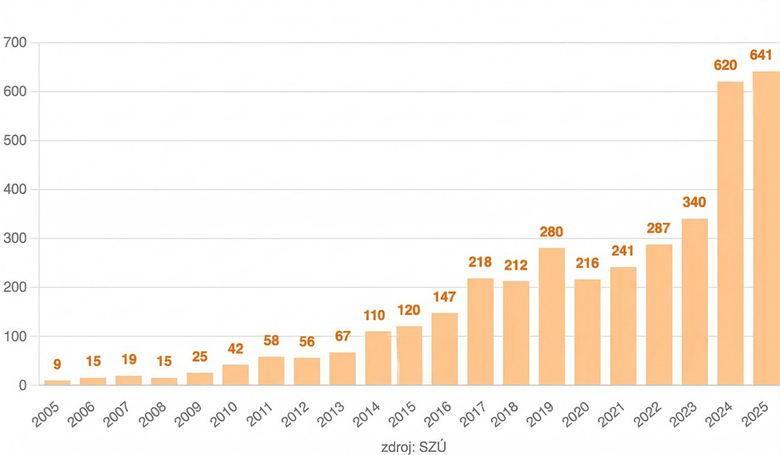

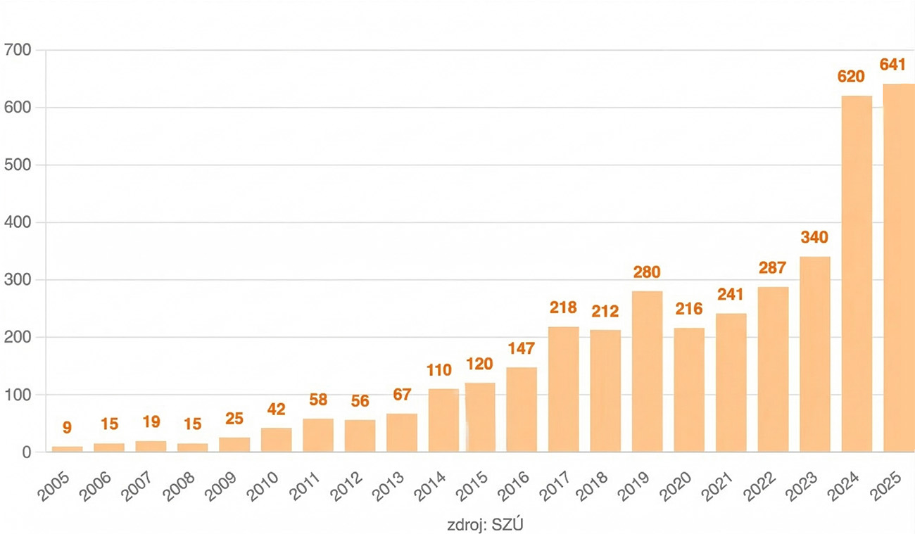

Tomu odpovídají i aktuální české statistiky. Počet hlášených případů legionelózy se v posledních letech drží na úrovni, kterou už nelze považovat za nahodilý výkyv.
Ještě v roce 2021 bylo evidováno 239 případů legionelózy, v roce 2022 už 287, v roce 2023 pak 342. Rok 2024 přinesl výrazný skok na 620 případů a vysoká úroveň přetrvala i v roce 2025, kdy bylo hlášeno 641 případů. Taková časová řada už neukazuje na náhodu, ale trend, který má z pohledu provozu a správy budov zcela konkrétní význam.

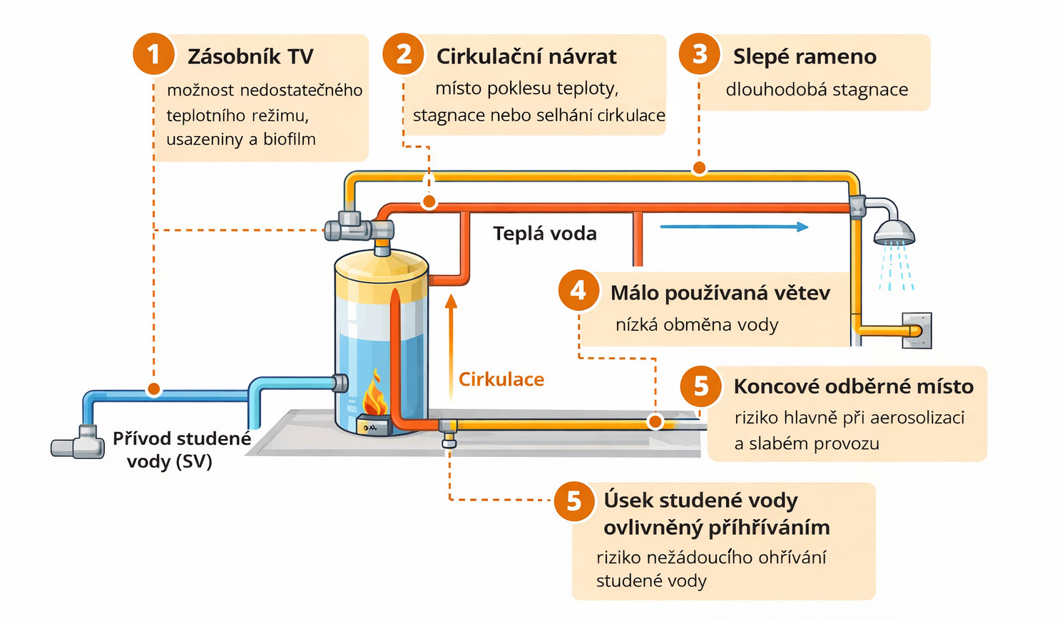

Legionelly se sice mohou do objektu dostat i se vstupní vodou, zdravotně významné riziko však obvykle narůstá až tam, kde budovní systém vytvoří vhodné podmínky pro jejich růst.
Z technického hlediska je proto rozhodující především stav a provoz samotného vnitřního vodního systému. Pokud se v něm kombinuje stagnace, nedostatečná cirkulace, nevhodný teplotní režim, usazeniny a biofilm, vznikají podmínky, ve kterých se legionelly mohou dlouhodobě udržet a množit. Právě tehdy se z přítomnosti bakterie stává reálné provozní a zdravotní riziko.
Nejproblematičtější bývají ta místa, která se v běžném provozu snadno přehlédnou: slepá ramena, málo používané větve, koncová odběrná místa, zásobníky, úseky s nízkou výměnou vody nebo části systému, kde skutečné provozní teploty neodpovídají předpokladům. Z pohledu správce budovy přitom nejde jen o jednotlivé technické detaily, ale o to, jak celý systém funguje jako celek i po letech provozu.

Schéma typických rizikových míst ve vnitřním vodním systému budovy
Schéma typických rizikových míst ve vnitřním vodním systému budovy. Nejčastěji jde o zásobník teplé vody, cirkulační návrat, slepá ramena, málo používané větve, vzdálená koncová odběrná místa a úseky studené vody ovlivněné teplem.
