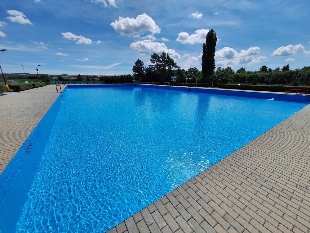

Pre návrh zdroja celoročného ohreva vody pre otvorený bazén je dôležité vypočítať množstvo energie potrebnej na pokrytie všetkých tepelných strát. Výpočty budú urobené pre bazén s rozmermi 5×10×1,5 m, s teplotou vody 20 °C a teplotou vzduchu 10 °C. Vlhkosť 60 % a rýchlosť vetra 0,5 m/s.
Tepelné straty sálaním boli vypočítané na úrovni 7,5 kW.
Vzhľadom na to, že moderné bazény sú vyrobené s vysokokvalitnými izolovanými konštrukciami, tepelné straty zostávajú minimálne. Tepelné straty vedenim boli vypočítané ako 1,2 kW.
Pri rýchlosti vzduchu nad hladinou vody 0,5 m/s sa môže vypočítať koeficient odparovania
Plocha hladiny bazéna je 50 m2. Maximálny pomer vlhkosti saturácie vo vzduchu nad vodnou hladinou je 0,014659 kg/kg. Pri teplote vzduchu 10 °C a 60% relatívnej vlhkosti je pomer vlhkosti vo vzduchu podľa Mollierovho diagramu je 0,0047 kg/kg.
Množstvo odparovanej vody z povrchu sa môže vypočítať ako:
Odparovacie teplo (entalpia) vody pri teplote pri 20 °C je 2454 kJ/kg. Príjem tepla potrebný na udržanie teploty vody v bazéne sa dá vypočítať ako:
Celkové tepelné straty sú:

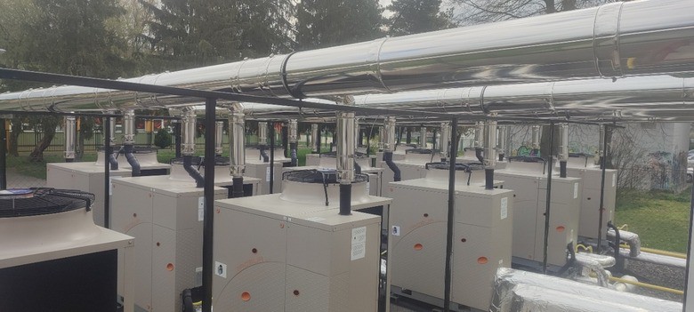

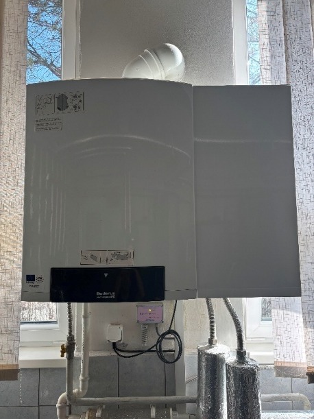

4. Návrh zdroja tepla
Návrh zdroja tepla pre predstavený model by mal vychádzať z uvažovania nasledujúcich hodnôt:
- Tepelne straty nádrže (vedenie, sálanie, odparovanie)
- Množstvo dopĺňajúcej sa vody (odparovanie, hygienické požiadavky)
- Klimatických podmienok lokality (teplote, vlhkosti a rýchlosti vzduchu)
Každý z týchto parametrov je významný pre konkrétny typ nádrže a môže výrazne ovplyvniť prevádzku zariadenia. Použitie krytu na bazén napríklad počas noci, pomáha minimalizovať straty vyparovaním a udržiavať teplotu vody.
Pri návrhu zdroja energie pre vonkajší bazén je dôležité zohľadniť sezónne rozdiely v prevádzke bazéna. V letných mesiacoch je ideálnym riešením tepelné čerpadlo, ktoré využíva teplo z okolitého vzduchu na ohrev vody. Vysoké teploty vzduchu v lete zvyšujú efektivitu tepelného čerpadla, čo vedie k nižším nákladom na ohrev vody. Použitie krytu na bazén počas noci alebo keď sa bazén nepoužíva, pomáha minimalizovať straty vyparovaním a udržiava teplotu vody.
Na jeseň, keď teploty klesajú, môže byť potrebné doplniť tepelné čerpadlo plynovým kotlom, aby sa zabezpečil rýchly a efektívny ohrev vody. Plynový kotol slúži ako doplnkový zdroj energie, ktorý zabezpečí stabilnú dodávku tepla počas chladnejších dní. Zvýšená izolácia stien a dna bazéna pomáha minimalizovať tepelné straty vedením, čo je obzvlášť dôležité počas chladnejších jesenných dní. Inštalácia vetrolamov alebo živých plotov okolo bazéna môže znížiť vplyv vetra a tým aj tepelné straty spôsobené konvekciou a vyparovaním.
Celoročná prevádzka bazéna vyžaduje kombináciu oboch zdrojov energie – tepelného čerpadla a plynového kotla. Tepelné čerpadlo môže byť primárnym zdrojom energie počas miernych dní, zatiaľ čo plynový kotol môže byť použitý na rýchly ohrev vody počas chladnejších období. Pravidelná kontrola a oprava netesností v bazéne môže minimalizovať straty vody infiltráciou, čo vedie k zníženiu tepelných strát. Neustále monitorovanie teploty vody a okolitého vzduchu a prispôsobenie prevádzkových podmienok môže pomôcť optimalizovať energetické náklady počas celého roka.
