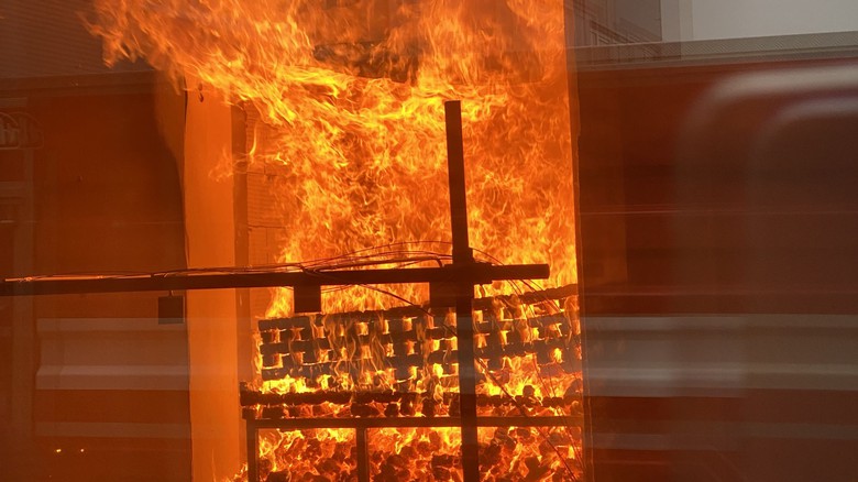

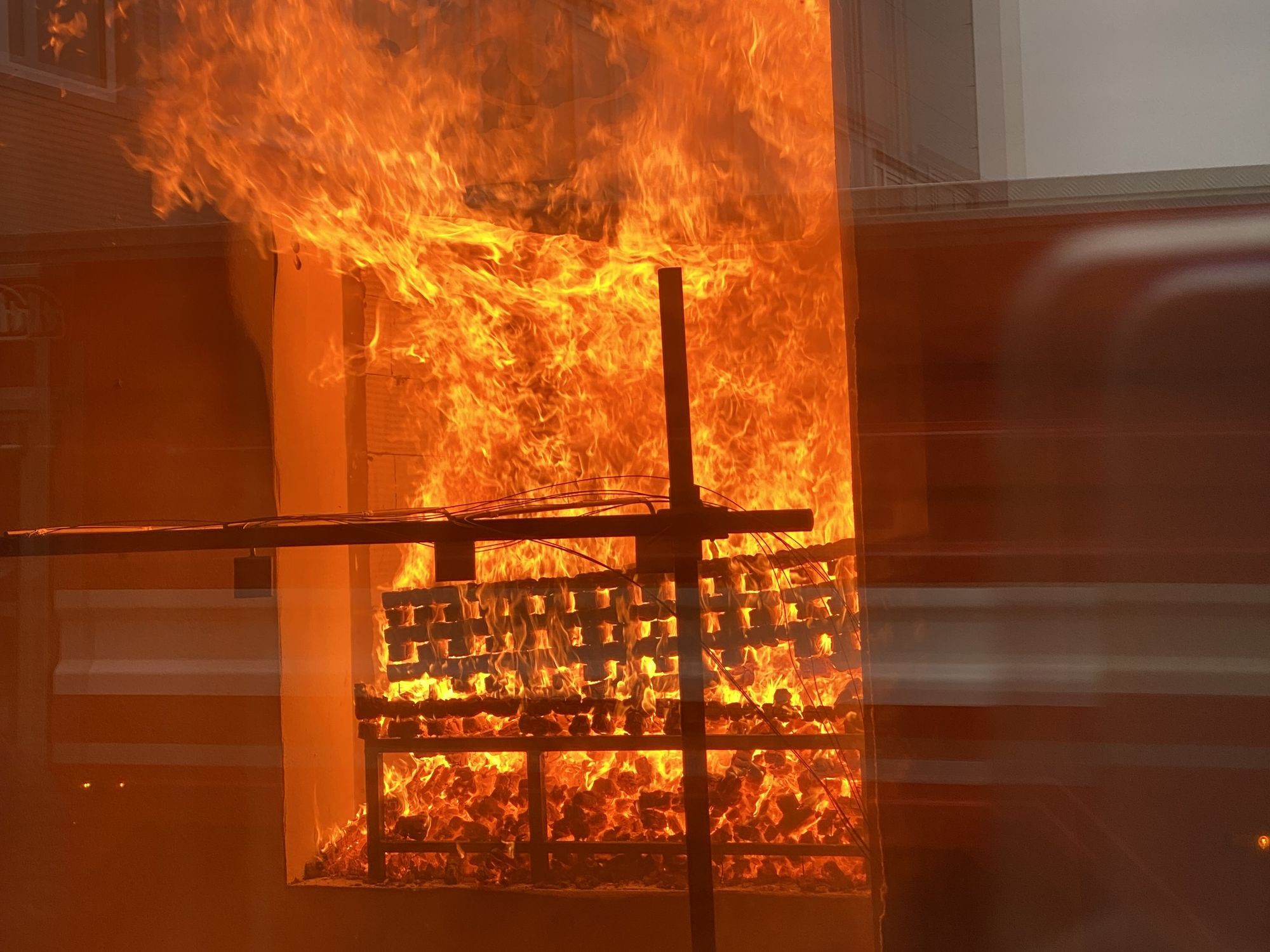

Zkouška ETICS, PAVUS Veselí nad Lužnicí, foto: redakce

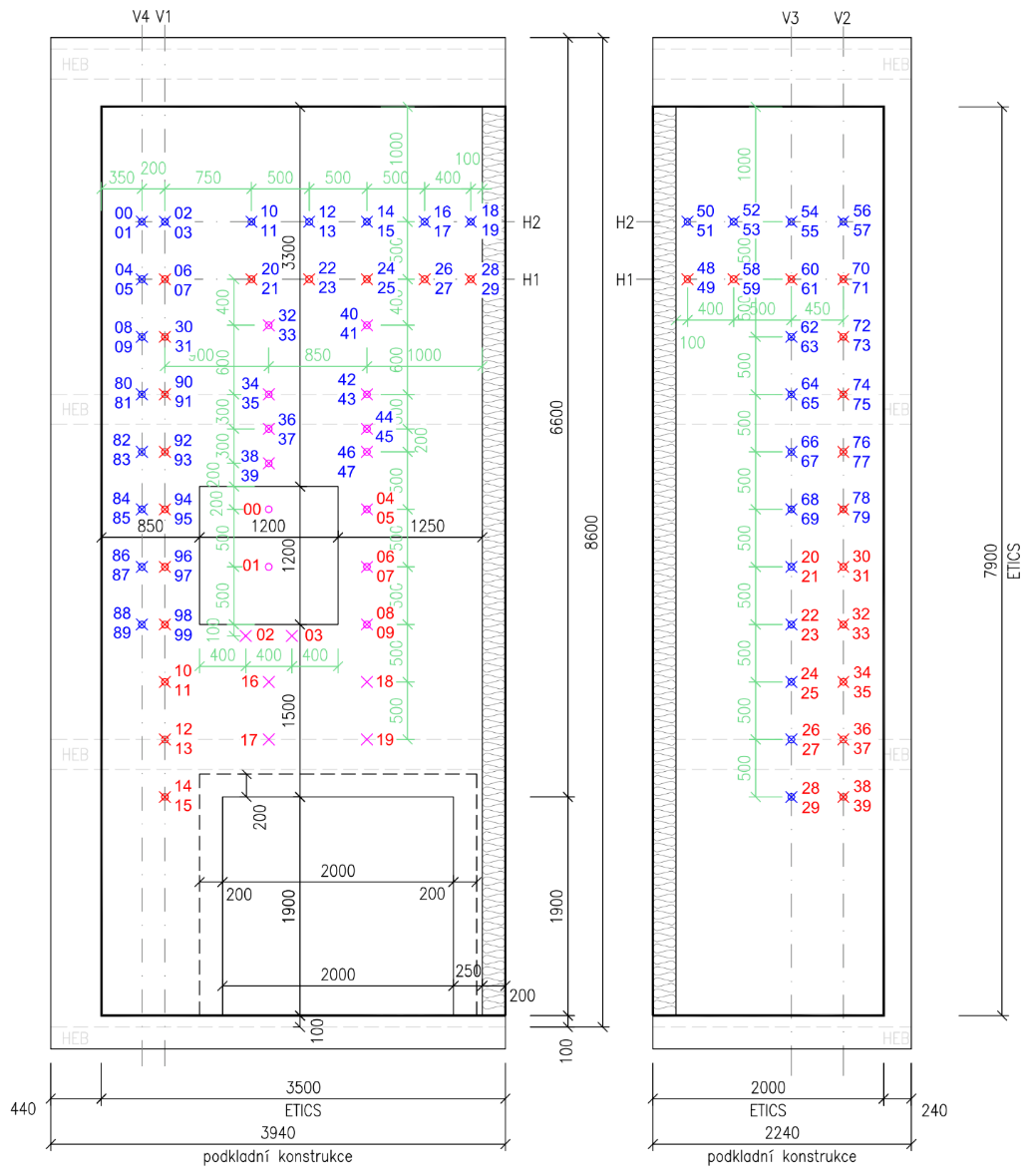

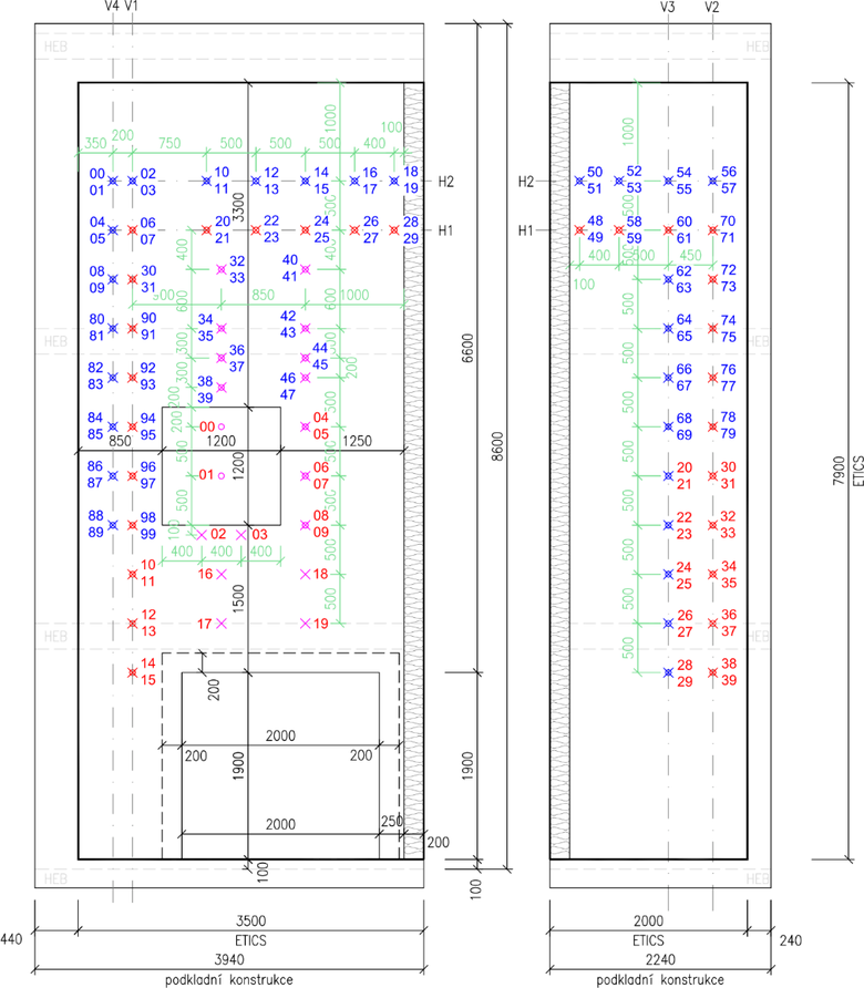

Další významnou výzvou bylo samotné laboratorní zázemí. Pro potřeby rozborového úkolu byly velkorozměrové požární zkoušky realizovány v multifunkční komoře společnosti PAVUS, a.s., která je vzhledem k uvažovanému výkonu požáru relativně omezeným prostorem. Z tohoto důvodu bylo nezbytné ověřit, zda použité zkušební zařízení a geometrie prostoru neovlivňují průběh zkoušky a naměřené výsledky. Přiměřená shoda výsledků velkorozměrových požárních zkoušek v rámci RÚ ETICS byla ověřena porovnáním výsledků kalibrační zkoušky s výsledky kruhových kalibračních zkoušek realizovaných v letech 2022 a 2023 ve Švédsku a Maďarsku.
Obr. 1 Rozmístění termočlánků pro velkorozměrovou zkoušku (křížek – termočlánky uprostřed tloušťky izolantu, kolečko – povrchové termočlánky)
Toto porovnání potvrdilo, že zkušební uspořádání použité v rámci RÚ ETICS je pro daný typ zkoušek použitelné a že prostorové omezení laboratoře nemá zásadní vliv na charakter a interpretaci výsledků.
Velkorozměrové požární zkoušky byly hodnoceny na základě průběhu teplot měřených u povrchu fasády a v tloušťce tepelného izolantu v definovaných horizontálních, vertikálních a centrálních liniích, posouzení vertikálního a horizontálního šíření tepla, sledování doznívajícího žhnutí po ukončení zkoušky, vizuálního hodnocení integrity fasádního systému včetně odkapávání a odpadávání částí a doplňkového měření sálavého tepelného toku před zkušebním tělesem.

3. Zkoušky velkého rozměru – výsledky zkoušek ZK1–ZK4
Šíření požáru a teplotní pole: U žádné ze čtyř zkoušek nebylo prokázáno vertikální ani horizontální šíření požáru podle teplotních kritérií návrhu evropské metodiky (ΔT = 500 / 700 K). V úrovni H1 (vertikální šíření) se maximální okamžité teploty na vnějších termočláncích pohybovaly přibližně v rozsahu 481–500 °C, zatímco vnitřní teploty byly výrazně nižší a diferencované dle skladby (EPS cca 77–259 °C, MW cca 65–86 °C, EPS s pruhy cca 59–211 °C). V horizontálních sloupcích (V1 a V2) byly maximální vnější teploty typicky v řádu ~60–270 °C, vnitřní pak přibližně ~50–368 °C, přičemž vyšší maxima v některých případech vykázaly varianty s požárními pruhy.
Přečtěte si také Požární bezpečnost vysokých dřevostaveb v příloze K ČSN 73 0802 Podívejte se na přednášku z konference Požární bezpečnost staveb 2025
Současně se projevil vedlejší efekt požárních pruhů: v situaci, kdy horké plyny proudící dutinou po vytaveném EPS narazí na bariéru (požární pruh), může dojít k laterálnímu rozvodu tepla do stran, což se odrazilo vyššími maximálními teplotami v nižších pozicích sloupců V1/V2. Tento efekt je důležitý pro interpretaci dat: požární pruh může snižovat „komínový“ účinek směrem vzhůru, ale současně měnit směr transportu tepla v dutině.
Odkapávání a plamenné hoření před vzorkem: Výrazným rozlišovacím znakem mezi MW a EPS variantami bylo odkapávání částic a plamenné hoření před vzorkem. U všech sestav s EPS došlo k odkapávání částic na podlahu zkušební komory:
  • EPS: odkapávání hořících částic; plamenné hoření před vzorkem 4.–30. minuta,
  • EPS + neprůběžný pruh 200 mm: odkapávání hořících částic; plamenné hoření cca 7.–13. minuta,
  • EPS + průběžný pruh 900 mm: odkapávání primárně nehořících částic, které se mohly zapálit až sekundárně na podlaze; plamenné hoření 16.–22. minuta.
Ačkoliv pro RÚ nebyly stanoveny limity, při interpretaci podle navrhované evropské metodiky by tato kritéria byla u EPS variant považována za nesplněná.
Žhnutí a akumulační efekt MW: U všech zkoušek bylo po 60 minutách od začátku stále v některých místech naměřena teplota vyšší než 50 °C; rozhodující rozdíl spočíval v délce dochlazování a v akumulační schopnosti materiálu. Z pohledu hodnocených pozic dle návrhu evropské metodiky (H1, V1, V2) kritéria porušena nebyla; při zahrnutí všech doplňkových termočlánků se však ukázalo, že:
  • MW vykazovala nejdelší dobu do poklesu pod 50 °C (až cca 12:12 h), což souviselo s výraznou akumulací tepla; u MW byl zaznamenán i výrazný nárůst teplot nad 400 °C až po cca 40. minutě a následné „doznívání“ (zejména nad spalovací komorou),
  • u EPS variant byla doba dochlazování kratší (EPS cca 3:00 h, EPS+200 mm cca 5:30 h, EPS+900 mm až cca 8:34 h v závislosti na poloze čidla).
Vizuální hodnocení: Vizuální posouzení potvrdilo klíčový mechanismus u EPS: vytavení izolantu a vznik dutiny mezi podkladem a krycí vrstvou, která není systematicky provětrávaná, ale umožňuje proudění horkých plynů a může zvyšovat rychlost šíření požáru. Rozdíly mezi variantami byly nejlépe patrné na rozsahu zčernání taveniny a rozložení sazí:
  • celoplošný EPS vykázal největší rozsah degradace (zčernání až do vysokých úrovní),
  • neprůběžný pruh 200 mm již významně omezil rozsah stop v nadpražních úrovních (s lokálními projevy),
  • průběžný pruh 900 mm soustředil výrazné stopy převážně do nejnižší úrovně (podlaží se spalovací komorou), přičemž za sekundárním otvorem se projevil „tepelný štít“ a zůstávaly zóny zachovalého (sublimovaného, ale nevytaveného) EPS.
