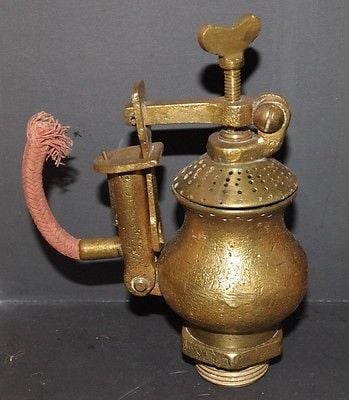

O sto let později bylo poprvé možno spatřit dnešním chápáním první moderní sprinklerové stabilní zařízení. Za návrhem stál anglický vynálezce William Congreve, který svůj nápad instaloval v Londýnském Královském divadle. Systém se sestavoval z velkokapacitní nádrže až na několik set tisíc litrů vody. V případě požáru se tato voda vpustila do systému menších potrubí a výstřik z jednotlivých hlavic již hasil samostatný požár. Tento sprinkler můžeme vidět na obrázku č. 1. Samozřejmě byla nutná manuální obsluha zařízení.
Obr. č. 1 – Manuální sprinkler

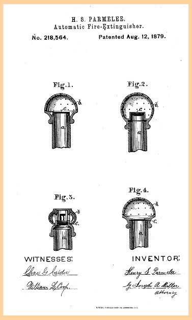

Obr. č. 2 – Patent sprinkleru Henryho S. Parmalee
19. století můžeme určit jako zásadní při evoluci hasicích zařízení. Již v roce 1874 přišel Philip W. Pratt s patentem prvního automatického sprinkleru. V podobný čas s velice podobným vynálezem přišel i Henry S. Parmalee (obr. č. 2). Oba tyto návrhy již znamenaly automatické otevření sprinklerových hlavic v závislosti na zvýšené teplotě při požáru.

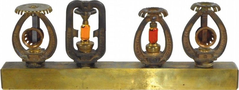

Jen o pár let později se Frederick Grinnel zasloužil o vylepšení systému Henryho S. Parmalee.

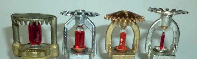

Skleněný diskový sprinkler je dnešnímu systému sprinklerů již velice blízký. Vidíme na obrázku č. 3.
Obr. č. 3 – Příklad sprinklerových hlavic dle Fredericka Grinnela

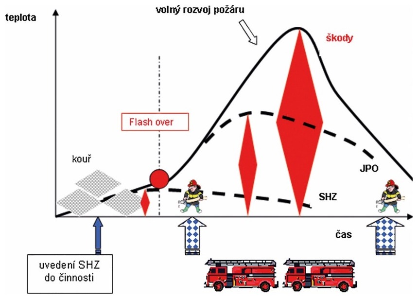

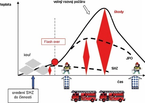

Obr. č. 5 – Snížení následků požáru vlivem SHZ
Základem systému je likvidace požáru v počáteční fázi, ochrana osob i majetku. Tímto systémem přesto nemůžeme nahradit ostatní protipožární prostředky v objektu.
Klíčovou vlastností systému je jeho automatická aktivace bez obsluhy a nepřetržitá funkčnost. Zásadním prvkem sprinklerového systému jsou jeho hlavice, které se zaktivují pouze v místě překročení nastavené teploty. Jedná se o velkou výhodu, která snižuje konečné možné škody způsobené vodním proudem (obr. č. 5).

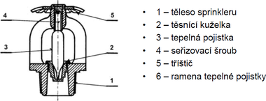

Sprinklery mají za úkol dopravit stanovené množství vody na chráněnou plochu při požáru. Dodávka vody je vyjádřena průtokem v l/min.m2. Nejběžněji jsou opatřeny skleněnou (obr. č. 6) nebo tavnou tepelnou pojistkou (obr. č. 7) s jednorázovou funkcí.

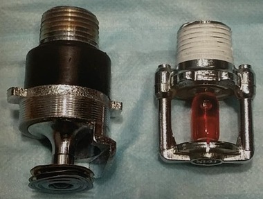

Obr. č. 6 – Sprinklerové hlavice a jejich tepelná odezva – standardní, speciální, rychlá

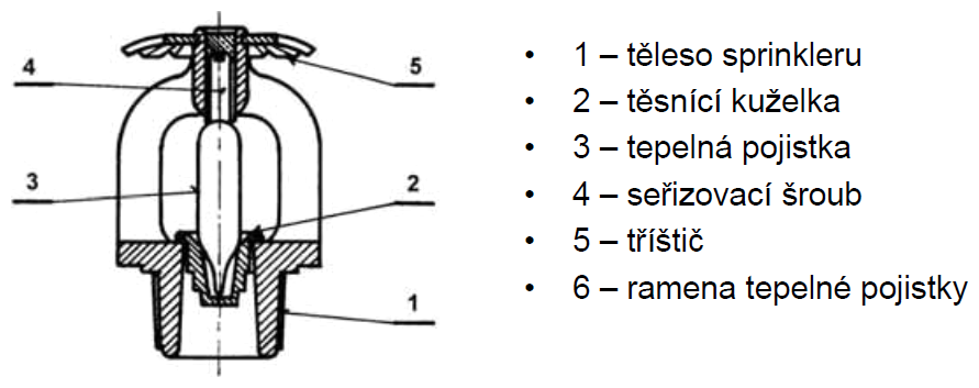

Obr. č. 7 – Sprinklerová hlavice s tavnou pojistkou
Všechny spuštěné hlavice je nutné posléze vyměnit za nové. Dle barvy kapaliny se liší jejich otevírací teplota a z toho rozlišujeme jejich tepelnou odezvu RTI. Označení QR mají sprinklery s rychlou tepelnou odezvou. Tyto sprinklery mají průměr baňky cca 3 mm. Ostatní sprinklery mají průměry od 5 mm do 8 mm. Pro představu, běžně se otevře sprinkler do 5 minut, v některých případech i za 10 minut. U rychlé odezvy se pohybuje otevření v rozmezí 30–120 sekund.

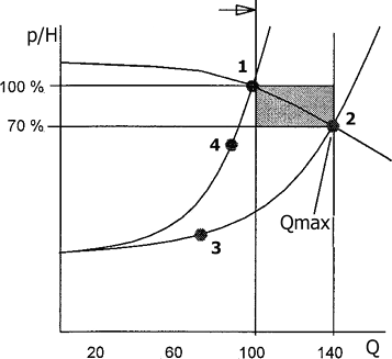

Obr. č. 9 – Graf správného návrhu. 1 – výpočtový bod pro nejnevýhodnější účinnou plochu, 2 – provozní bod pro hydraulicky nejvýhodnější účinnou plochu, 3 – provozní bod pro hydraulicky nejvýhodnější účinnou plochu, 4 – výpočtový bod pro nejvýhodnější účinnou plochu

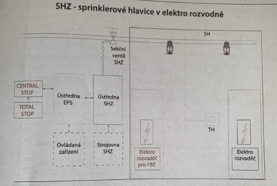

  • Elektrorozvodna:
    Obr. č. 10 – Možné využití SSHZ v elektrorozvodně
    Obecně je vyloučeno použití vodního sprinklerového zařízení v prostorech s elektrickými zařízeními pod napětím. Nelze riskovat úraz elektrickým proudem osob v objektu, popřípadě zasahujících jednotek PO (obr. č. 10).
    U zařízení do 400 V lze za určitých podmínek využít jako hasivo vodu. Není požadováno uvést objekt do beznapěťového stavu, všechny tiskárny, světla nebo počítače stále běží. Když nastane požár v elektrorozvodně dojde odpojení elektro zařízení v rozvodně na pokyn EPS a až poté nastává hašení vodou. V takové elektrorozvodně nesmí mít umístěn pohon čerpadel SHZ, musí být veden jinak. Dalším řešením je i navržení všech rozvodů požárně bezpečnostních zařízení s ochranou proti vodě.

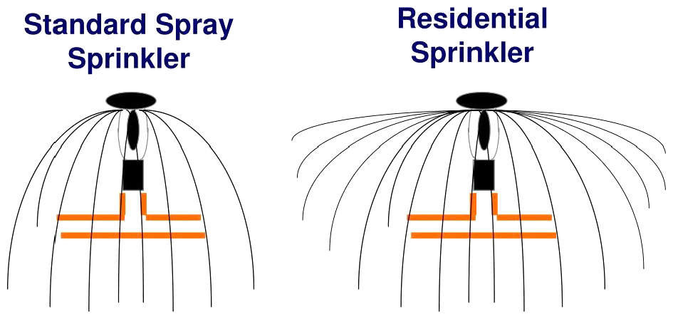

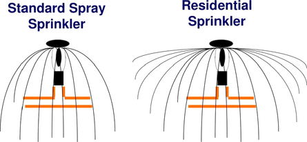

4.1 Využití rezidenčních sprinklerů v administrativních budovách
Obr. č. 11 – Porovnání rezidenčního sprinkleru (vlevo) a běžného sprinkleru (vpravo)
Zatímco běžné sprinklerové hlavice jsou zaměřeny zejména na ochranu majetku, s narůstajícími počty usmrcených osob v domech pro bydlení a administrativu nastal posun v oblasti vývoje nových sprinklerových hlavic. Výsledkem je tzv. rezidenční sprinkler, jehož hlavní funkce je ochrana osob a umožnění včasné evakuace z objektu – viz obr. č. 11.
Zásadní pro funkci hlavice je rozdílná výstřiková charakteristika od běžné hlavice viz Obr. č. 12. Klíčové je zasáhnout vodou nejen stěny místnosti, ale též ochladit prostor ve výšce očí člověka pro vyloučení překročení maximální určené teploty v daný čas znemožňující evakuaci viz obr. č. 13. V návaznosti na aplikaci zejména v rodinných domech, bytových domech a hotelech jsou požadavky na tlak a zásobu vody znatelně nižší než u běžného sprinklerového systému. Instalaci hlavic je obdobná k běžným, montují se v prostorách s požárním zatížením a lze využít jak mokrou nebo i suchou soustavu.
Obr. č. 12 – Rozdílná výstřiková charakteristika u běžného sprinkleru (vlevo) a rezidenčního (vpravo) [19]

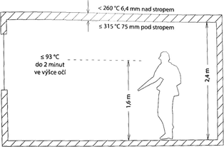

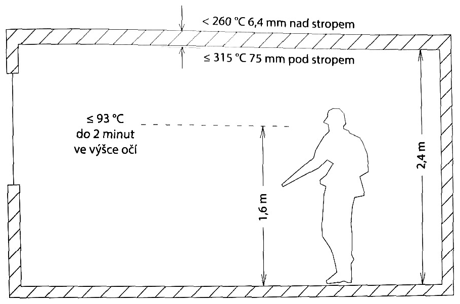

Obr. č. 13 – Požadavky na mezní teploty rezidenčních sprinklerů
Možná aplikace rezidenčních sprinklerů je vhodná, mimo jiné objekty, právě i do administrativních budov. Vzhledem k rychlejší reakci hlavice v rozmezí 0,3–2 minuty výrazně zvyšuje šance na přežití. Běžný sprinkler se pohybuje 2–4 minuty. Rezidenční sprinkler má i nesmírné výhody v menší velikosti kapénky, která se blíží mlhovým parametrům.
