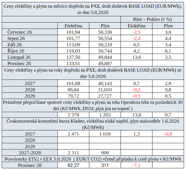

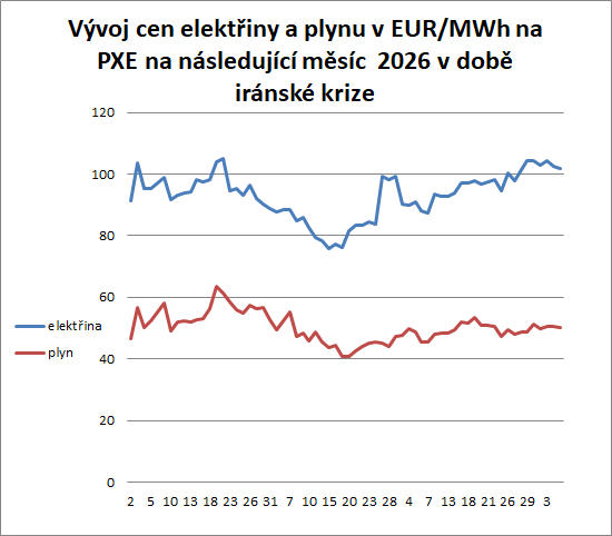

Ceny elektřiny a plynu na burzách jsou stále na relativně vysoké úrovni, ceny plynu jsou stabilnější a ke konci minulého týdne začaly na burze PXE na příští měsíc mírně klesat. Pokles ke konci týdne vykazují i ceny elektřiny, i když předtím razantně rostly.
Nadále obchodníci předpokládají, že ceny měsíčních kontraktů ke konci roku znatelně porostou. Nicméně u ročních kontraktů se nepředpokládá na následující tři roky růst a v porovnání s měsíčními kontrakty na jednotlivé měsíce tohoto roku by měly být cenově příznivé.
Vážený průměr cen na spotovém trhu Operátora trhu na následující den (Denní trh) roste, protože zde dominují ceny s nejvyšší spotřebou, která je mimo čas výroby z obnovitelných zdrojů. Plyn odráží současné vyšší ceny na trhu. Uvedené ceny jsou přepočteny na koruny a neobsahují poplatek za zobchodování, který se u většiny obchodníků pohybuje od 200 do 600 Kč/MWh.
Ceny aukcí na Českomoravské komoditní burze zase říkají, že ceny elektřiny pod 2 000 Kč/MWh a plynu přes 700 Kč/MWh jsou minulostí, že ten, který si nepořídil energie levně, to nyní již nedožene. Na této burze určené především pro státní správu se obchoduje v korunách a ceny jsou bez poplatků burze. Rád zveřejňuji výsledky obchodování zde, protože ukazují, kam až obchodníci s cenou mohou zajít.
Tab. 1: Přehled cen energií na burzách v ČR s trendem vývoje

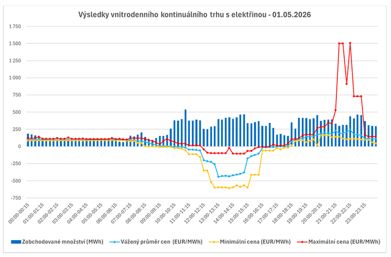

Dopad volatility výroby elektřiny z intermitentních zdrojů se ještě znatelněji projevil například 1. května, tedy dne, kdy bylo po celý den v České republice jasné počasí. Tento den byla nejnižší cena jednoho z mnoha uzavřených obchodů na vnitrodenním trhu s elektřinou krátce po poledni necelých minus 610 EUR/MWh, přičemž vážený průměr všech obchodů tohoto intervalu byl −434,73 EUR/MWh. Nejvyšší cena obchodu na tomtéž trhu ten samý den ve třech čtvrthodinách ve večerních hodinách atakovala 1 500 EUR/MWh, přičemž v daných obchodních periodách dosáhl vážený průměr všech uzavřených obchodů hodnoty 192,49 EUR/MWh, 192,79 EUR/MWh a 242 EUR/MWh. Celkově se vážený průměr všech cen uzavřených obchodů za tento den pohyboval v záporných hodnotách (−6,5 EUR/MWh).

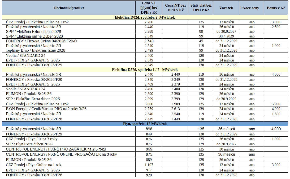

Nejnovější přehled nabídek vhodných ke sjednání novými zákazníky

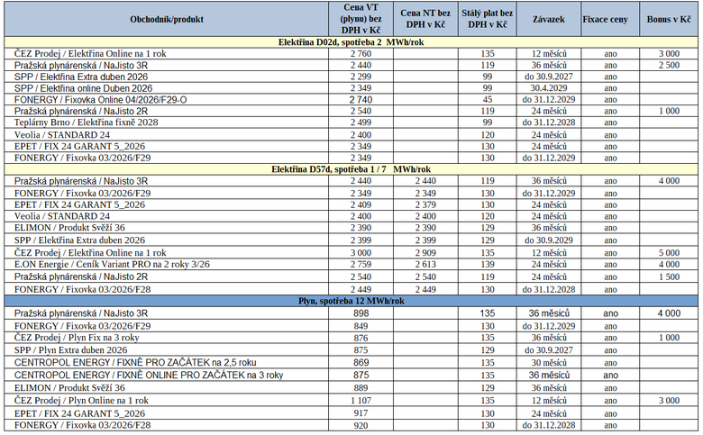

Tyto nabídky jsou určeny pro zákazníky, kteří neváhají změnit dodavatele jenom proto, aby získali lepší ceny elektřiny nebo plynu. Z nabídek si prosím vybírejte smlouvy s fixací cen na dva či na tři roky, které se v současné době zdají být nejbezpečnějším řešením. Zdejší ceny také mohou sloužit jako vodítko pro jednání pro ty domácnosti, které nechtějí měnit svého dodavatele, ale chtějí lepší ceny. Přehled má pouze dočasnou platnost, protože energetický trh se mění a nabídky zde uvedené nemusí již platit. Obecně má přehled platnost jen do vydání dalšího článku s aktualizovanou nabídkou.
Tab. 2: Přehled nejvýhodnějších nabídek na trhu za poslední týden
