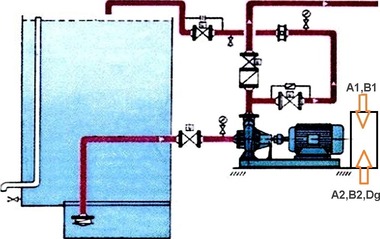

Obr. 1. Jednoduché zásobování vodou

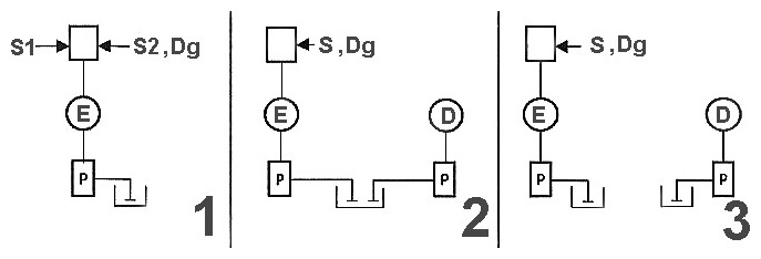

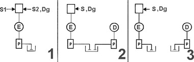

Obr. 2. Schéma zásobování energií jednoduchého zásobování vodou (1), zásobování se zvýšenou spolehlivostí (2), zdvojeného zásobování vodou (3). S1 – síť A1 nebo B1, S2 – síť A2 nebo B2 nebo Dg dieselgenerátor, S – síť A nebo B nebo Dg

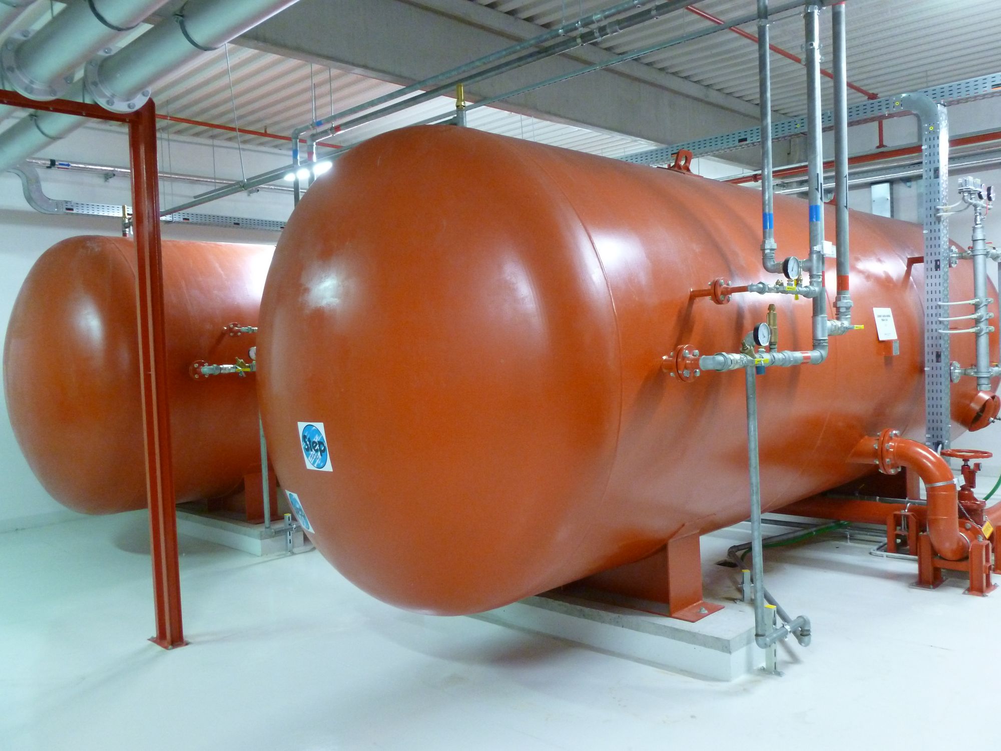

Zásadní změny provedené v této kapitole spočívající ve sjednocení požadavků CEA a VdS mezi kterými byl podstatný rozdíl. Týkají se např. minimálního objemu zásobní nádrže, druhů zásobování vodou a zdrojů vody z hlediska spolehlivosti. U jednoduchého zásobování vodou byla vypuštěna tlaková nádoba se stlačeným vzduchem. U jednoduché zásobování se zvýšenou spolehlivostí jsou upřesněny podmínky pro použití spádové nádrže a přírodních nebo umělých zdrojů vody. Doplněna je zásobní nádrž s dvěma a více čerpadly a zásobní nádrž s jedním čerpadlem a tlakovou nádobou. Toto provedení se připouští pouze pro nebezpečí LH, OH a HH maximálně s 500 sprinklery. U zdvojeného zásobování vodou jsou nově stanoveny podmínky pro zásobování vodou třemi nebo více čerpadly každé s vlastní nádrží. Pokud jde o podmínky zásobování sprinklerového zařízení z veřejné vodovodní sítě musí být splněna řada již dříve uváděných požadavků. Přímé napojení na vodovodní síť musí být schváleno příslušným vodohospodářským orgánem. V potrubí soustavy nesmí být bez schválení VdS aditiva jako jsou nemrznoucí směsí, pěnidla nebo proti korozivní prostředky. K zamezení kontaminace pitné vody musí být instalována oddělovací armatura schválená VdS.
Pozn.: podle některých zahraničních expertů jde o investičně a stavebně náročný zdroj vody, a proto ho nedoporučují i při vědomí, že zvyšuje spolehlivost sprinklerového zařízení.
Významnou změnu představuje návrh druhu zásobování vodou podle jedné konsensuálně dohodnuté tabulky v závislosti na požárním nebezpečí a počtu sprinklerů. Podstatnou změnu doznala v této souvislosti návodná schémata zásobování čerpadel energií.

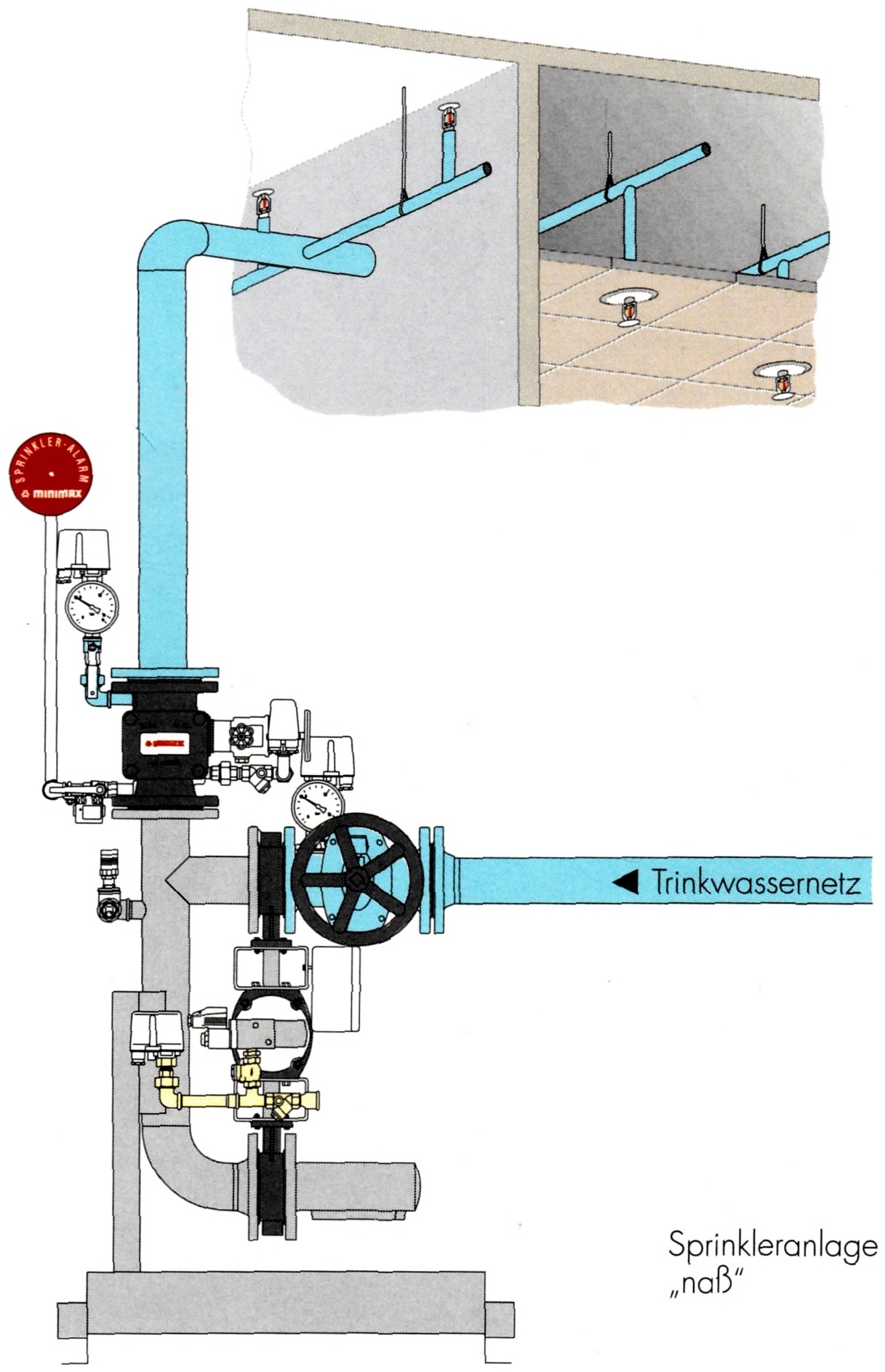

Obr. 4. Oddělovací armatura mezi sprinklerovým zařízením a veřejným vodovodem

Obr. 3. Tlakové nádrže
